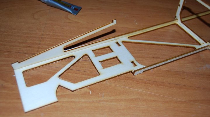

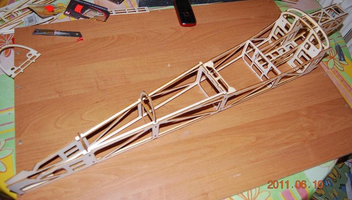

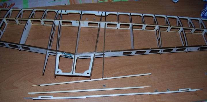

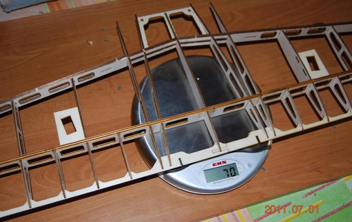

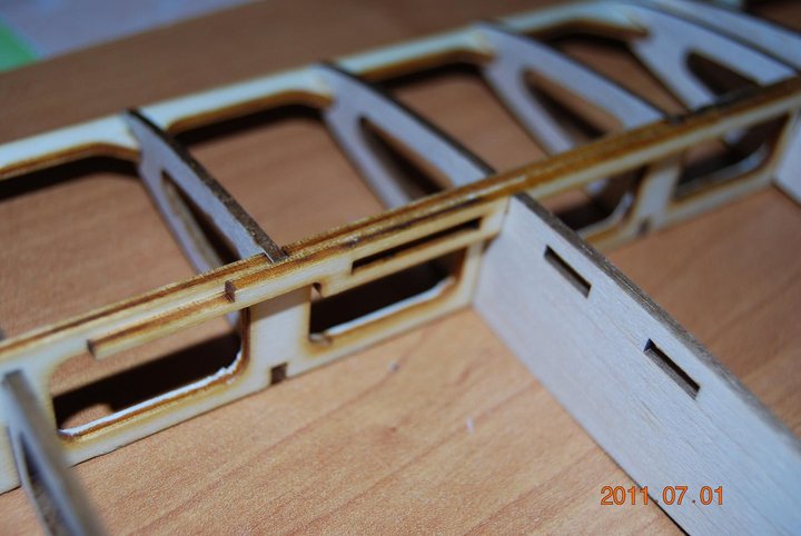

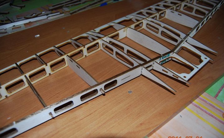

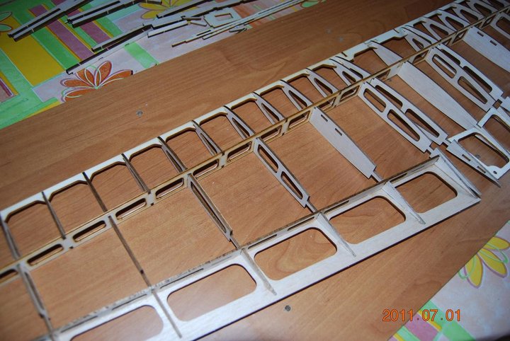

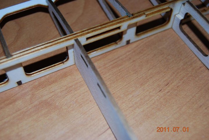

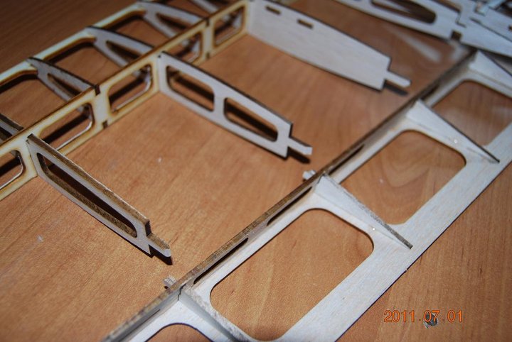

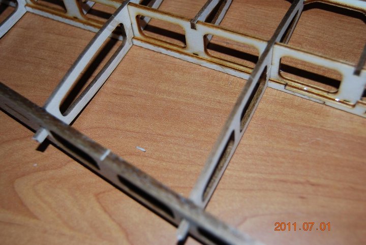

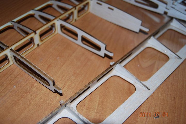

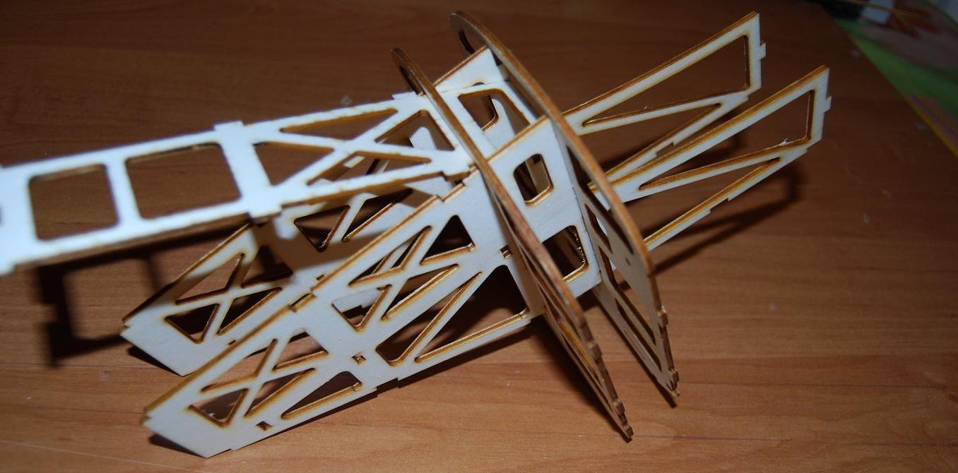

Podniosę nieco zapomniany model Edge 540 -1100mm. Jako że jeden kolega zaczął jego budowę a temat na pfmrc został obdarty ze zdjęć z budowy zdjęcia zostaną zamieszczone tutaj. Odbudowy tematu podjął się nasz moderator molej za co mu bardzo dziękuję.

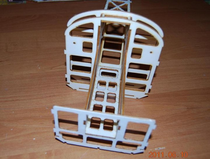

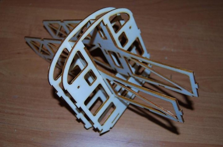

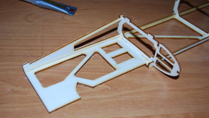

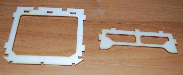

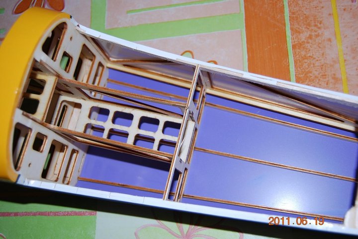

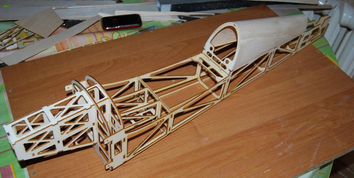

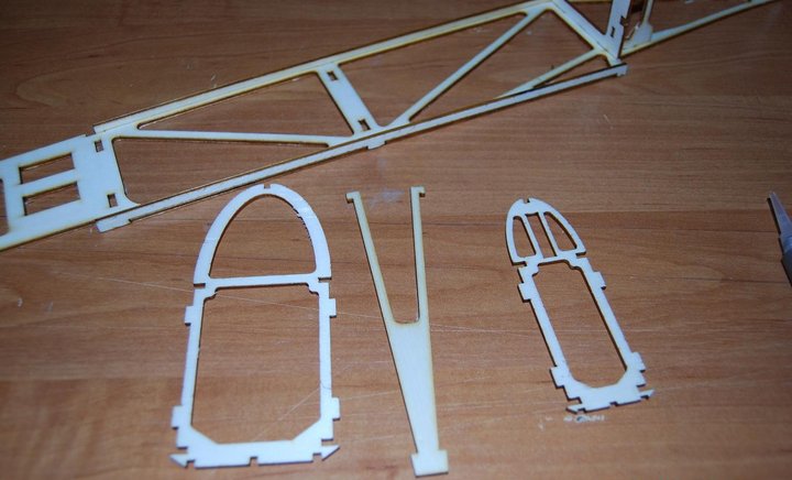

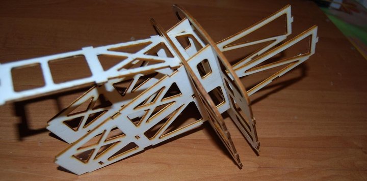

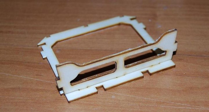

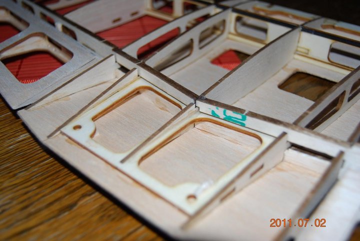

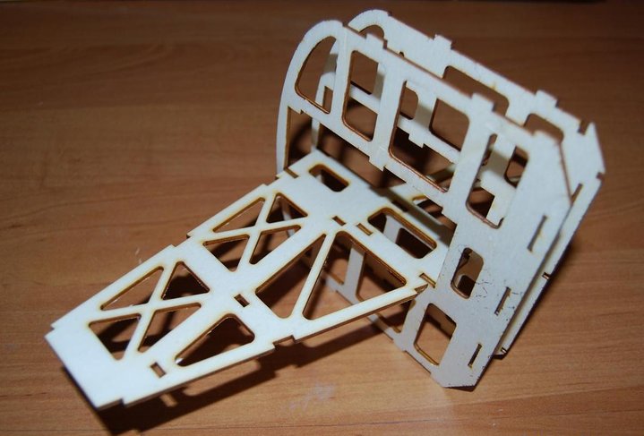

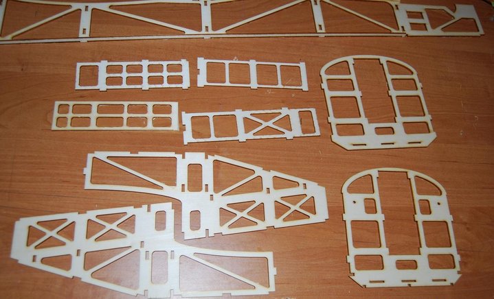

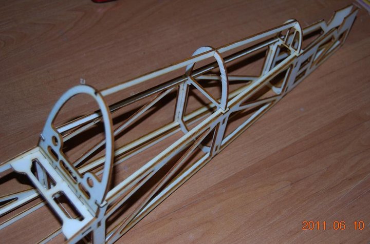

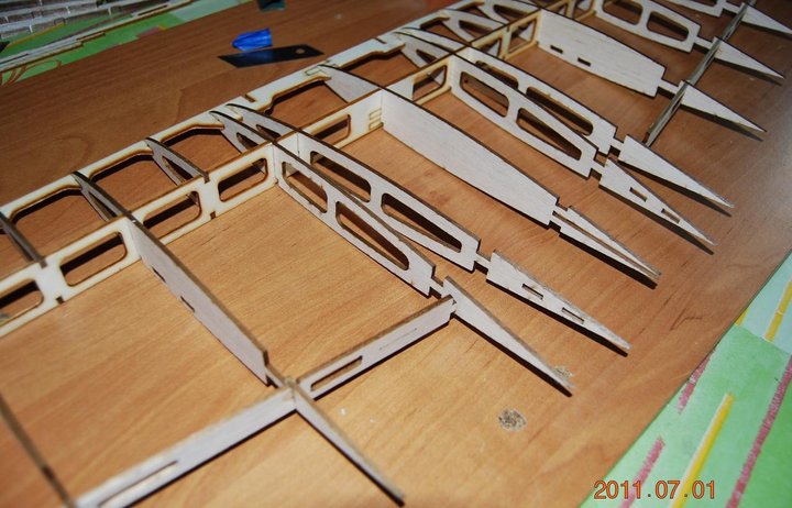

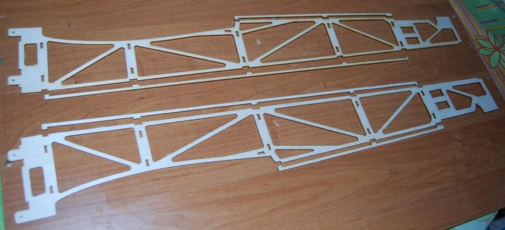

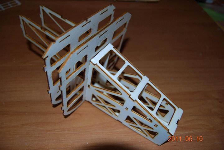

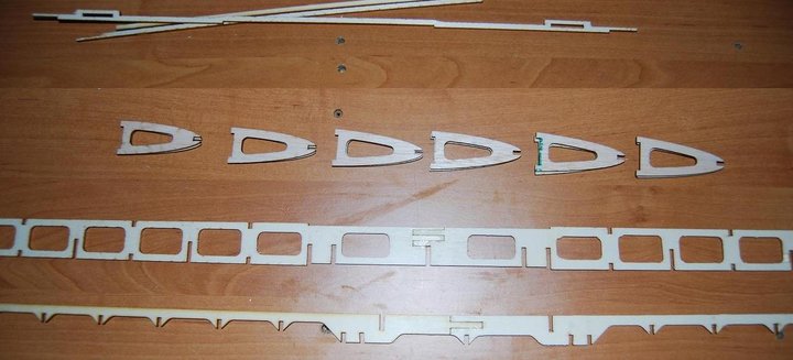

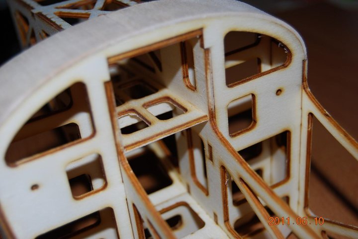

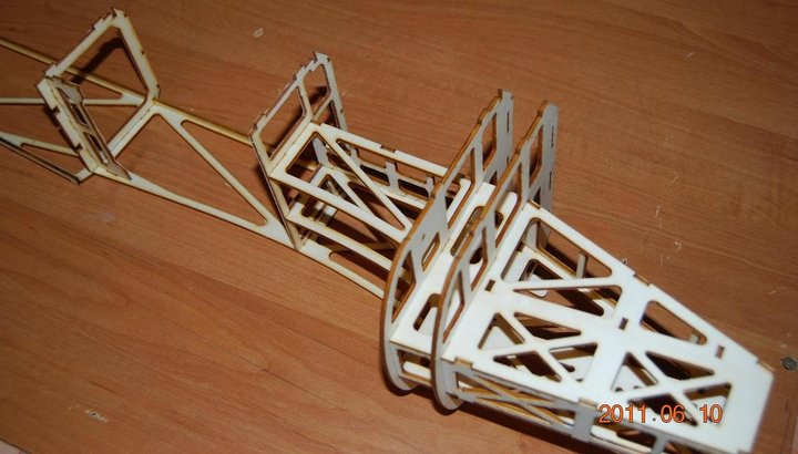

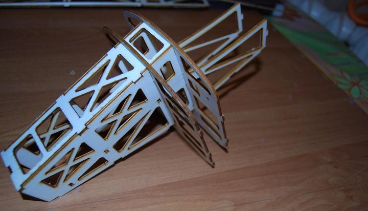

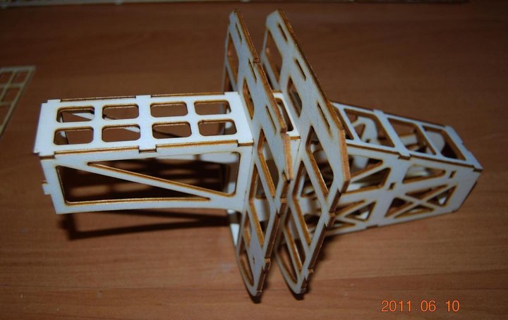

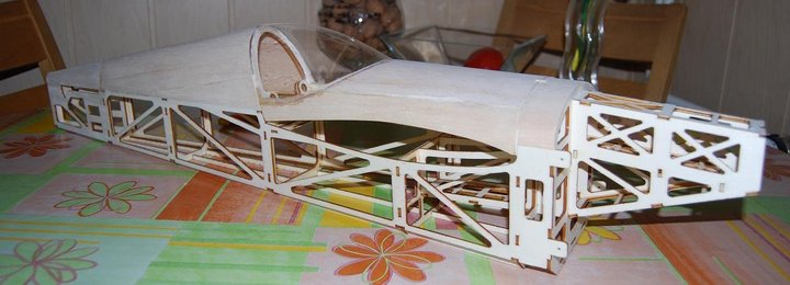

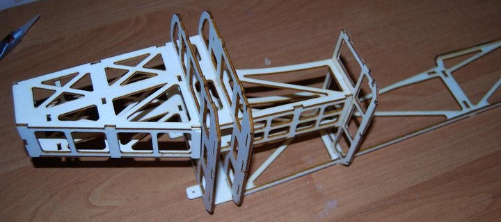

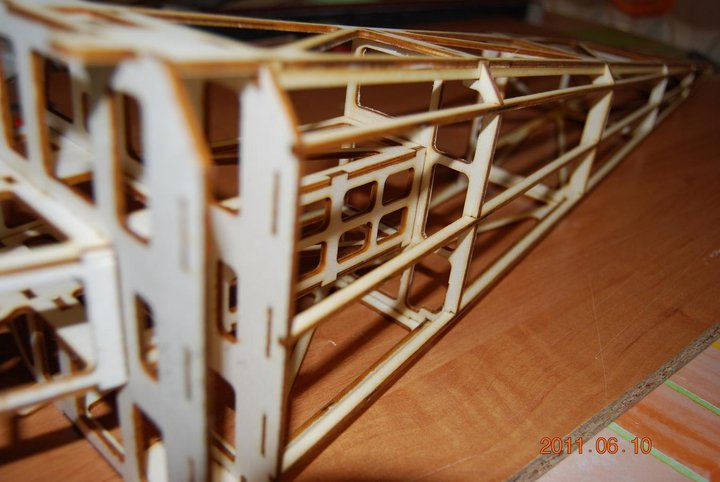

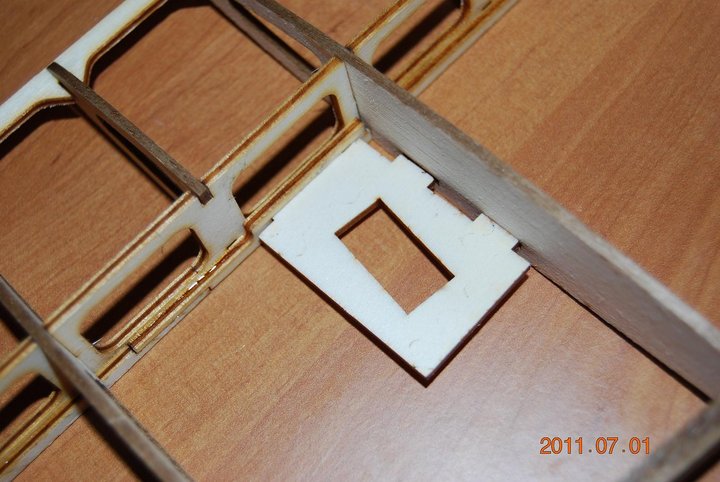

Zabrałem się za Edge 540. Wszystkie elementy pasują (zadziwiające !). W każdym razie model wycięty bez offsetów i składa sie bardzo dobrze. Najwyraźniej sklejka jest trochę grubsza. To co na zdjęciu 160g. Oczywiście można to i owo zrobić z balsy ale jako że nie przewiduję robić kitów tego modelu (chyba że ktoś się będzie bardzo upierał) a jedynie udostępniać pliki pod laser to każdy może wyciąć elementy z dowolnego materiału. Dobra, żeby nie przynudzać. To co na zdjęciach to 2h pracy. Zapomniałem wstawić półki podwozia ale jeszcze dam radę.

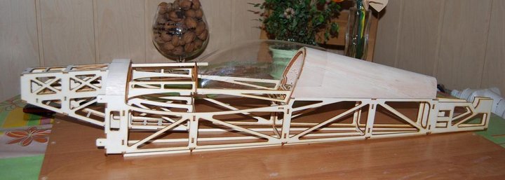

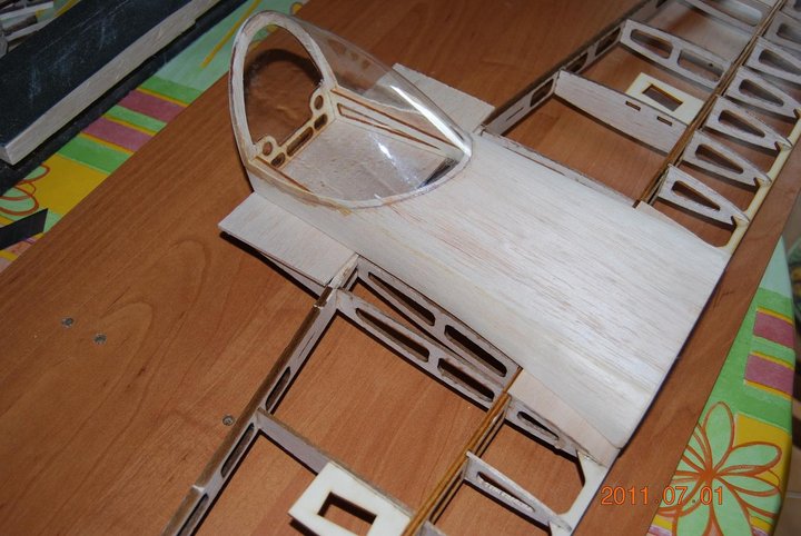

Dorwałem jakąś wytłoczkę kabiny i chyba będzie pasować :)
DSC_0030.JPG [ 120.06 KiB | Przeglądany 15296 razy ]
Elementy ze sklejki 2,6mm lipowo - balsowej.

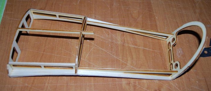

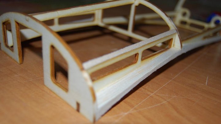

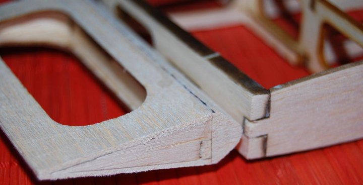

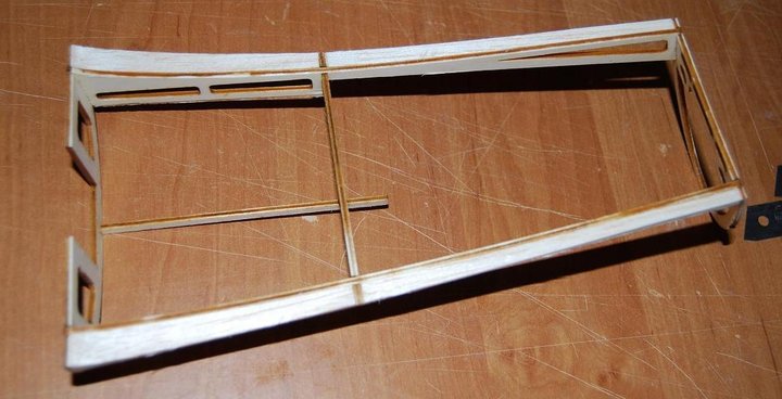

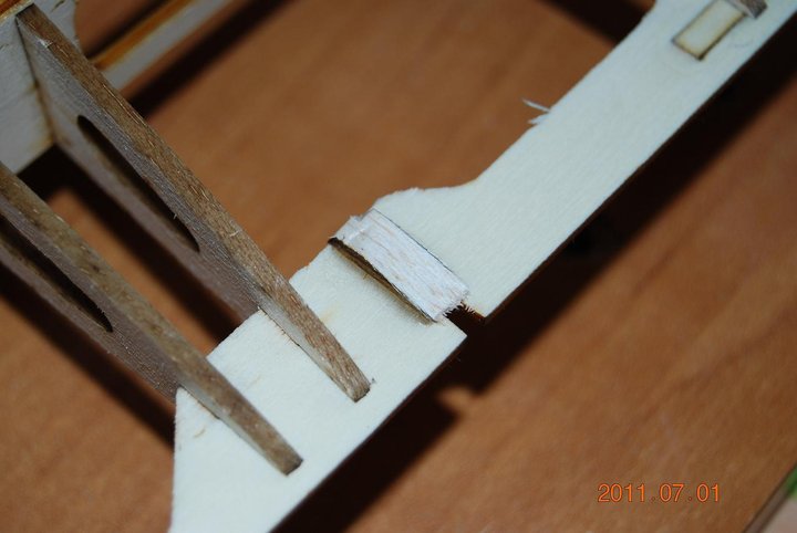

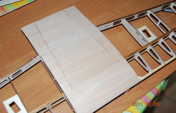

Zrobiłem wzmocnienia ramki kabinki z miękkiej balsy 6mm i wyszlifowałem dół tak, żeby pasowały do ramki i profilu skrzydła oraz boków. W sumie te wzmocnienia są potrzebne tylko po to, żeby można było przykleić balsowe pokrycie ramki. Wytłoczka kabiny od Mirka extry się raczej nie sprawdzi . Wygląd boczny jest ok ale sposób wytłoczenia przodu tej kabinki raczej dyskwalifikuje ją z użycia w Edge. Zobaczymy. Balsa 1,5mm miękka mi się skończyła więc prace przy ramce kabiny wstrzymane.

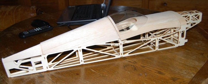

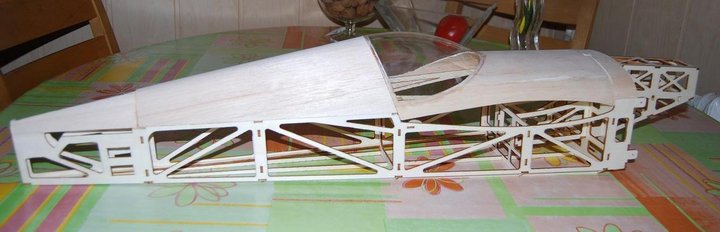

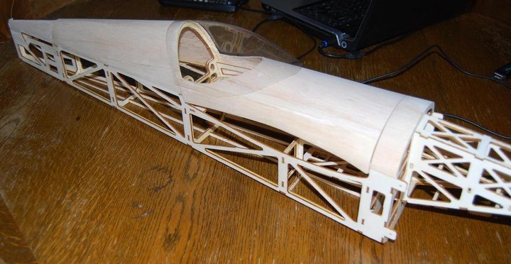

Znalazłem kawałek balsy miękkiej i wstępnie przyciąłem kabinę. Chyba będzie ok.
DSC_0034.JPG [ 152.22 KiB | Przeglądany 15273 razy ]
DSC_0035.JPG [ 170.68 KiB | Przeglądany 15273 razy ]
Wkleiłem kabinkę. Szału nie ma. Ogólnie to nie postarałem się za bardzo. Jak będzie fajnie latał to zrobię sobie jeszcze jednego.

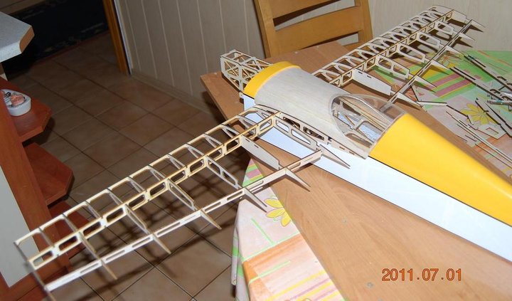

Złożyłem w CAD kompletne skrzydło, zaraz złożę stateczniki. Niestety ale tylko wirtualne na tą chwilę, gdyż muszę dać do wycięcia elementy balsowe. Oczywiście będą zdjęcia z wykonywania tego pokrycia. Wygląda na to, że model będzie lekki i nawet przypomina prawdziwego Edge 540 :D
Co do napędu to mam silniki CDROM 3530 1400kv, do tego jakiś pakiet 2000mAh 3s , regler Turnigy Sentry 40A, na ogon serwa 13g na lotki może takie same. Powinien polecieć na takim wyposażeniu .

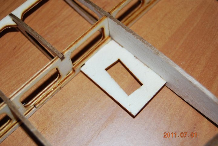

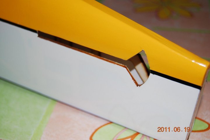

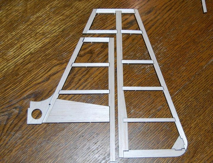

Z braku możliwości zrobienia skrzydełka i stateczników pokryłem folią kadłub z drugiej strony i wyciąłem szczelinę na statecznik poziomy. Ponieważ będzie on napędzany jednym serwem musiałem pomyśleć o miejscu na łącznik.

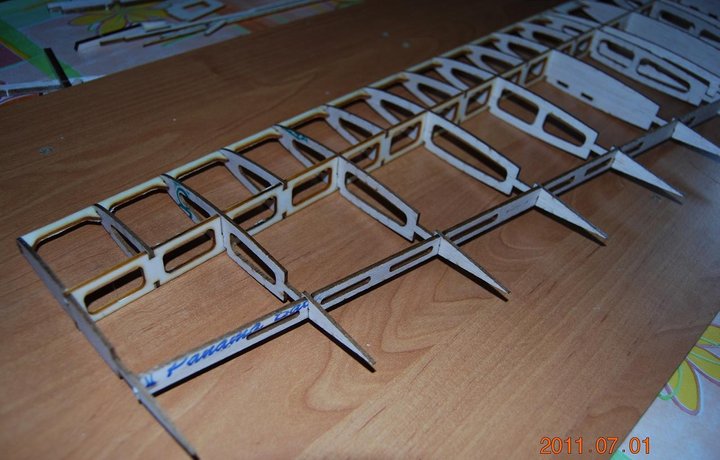

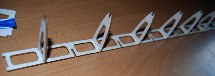

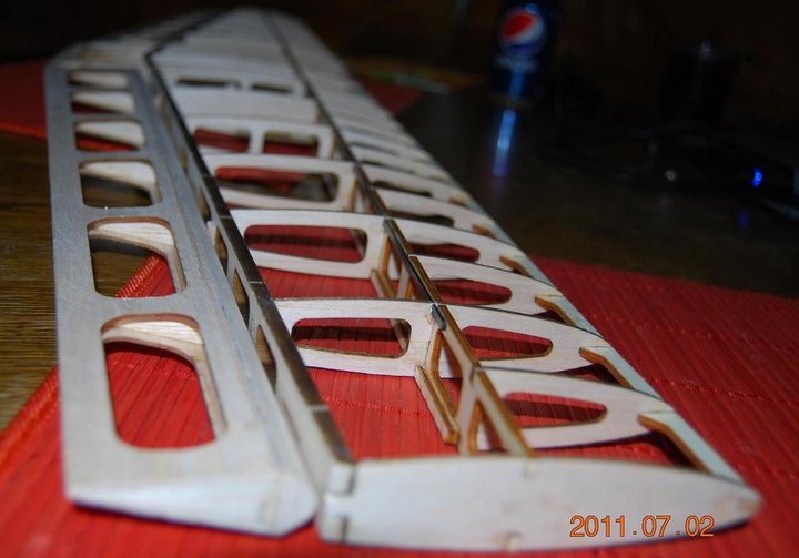

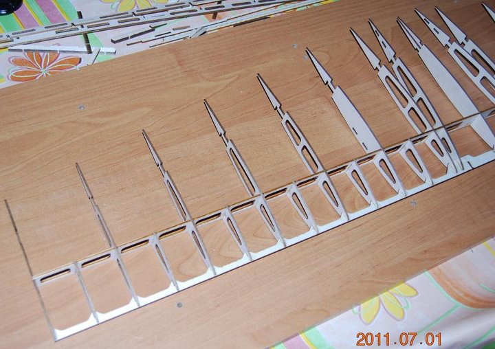

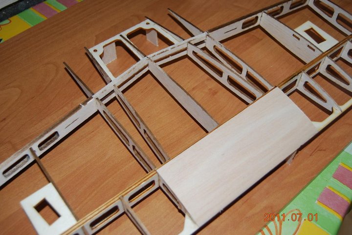

Rano zabrałem sie za skrzydło :)
DSC_0047.JPG [ 134.67 KiB | Przeglądany 15273 razy ]
DSC_0048.JPG [ 123.69 KiB | Przeglądany 15273 razy ]
DSC_0052.JPG [ 84.16 KiB | Przeglądany 15273 razy ]
DSC_0055.JPG [ 165.16 KiB | Przeglądany 15273 razy ]
DSC_0056.JPG [ 158.85 KiB | Przeglądany 15273 razy ]
DSC_0057.JPG [ 180.67 KiB | Przeglądany 15273 razy ]
DSC_0058.JPG [ 196.63 KiB | Przeglądany 15273 razy ]
DSC_0061.JPG [ 141.3 KiB | Przeglądany 15273 razy ]

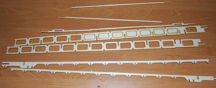

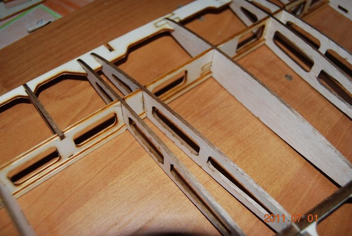

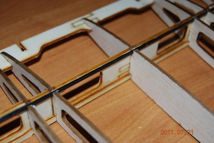

Wyskoczyłem na chwilę na przegląd samochodu ale wznowiłem prace nad skrzydłem. Niezbędne okazało się wklejenie płaskownika węglowego 1x3x1000mm żeby usztywnić skrzydło. Rowki na płaskownik wykonałem brzeszczotem. Oczywiście może to być pręt fi1mm czy płaskownik 0.5x2mm lub też listwa sosnowa 2-3x5mm.

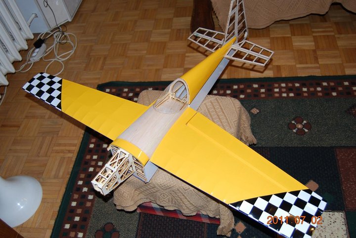

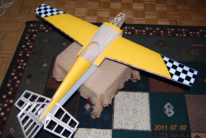

Można by powiedzieć że ekspresowa budowa :D Tak na prawdę jest to reaktywacja tematu a oblot odbył się już daaaawno ;) (patrz data zdjęć - 2011r.).
Fotorelacja powiązana jest z tym tematem.
Post: 23 paź 2014, o 17:12

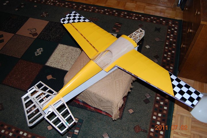

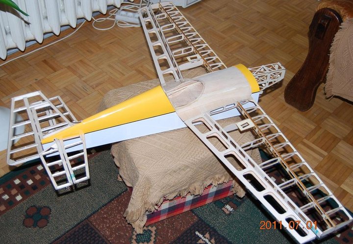

Model poleciał już dawno, trzeba mu dodać na spływie steru wysokości listwy z balsy 6mm miękkiej i szerokości ze 20mm. Powierzchnia usterzenia poziomego okazała się za mała. Z extrimem może się kojarzyć w sumie tylko skrzydło i jego mocowanie.
Coś zaczyna się wyłaniać z tych balsowych puzzli

Tempo takie sobie. Szybkie składanie to efekt siedzenia przez łącznie kilkadziesiąt godzin przed komputerem i sprawdzanie konstrukcji przed wycięciem. W efekcie składanie nie wymaga myślenia tylko wkładania elementów w odpowiednie miejsce i zalewanie klejem. Z Edge jestem zadowolony bo jest prosty w montażu jak budowa cepa , mam nadzieję że będzie dobrze latał.

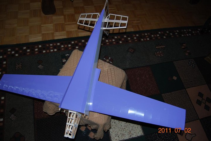

Zacząłem oklejać , mam resztki różnej folii to coś tam uklepię z niej. Wyszło jak wyszło, nie najgorzej.

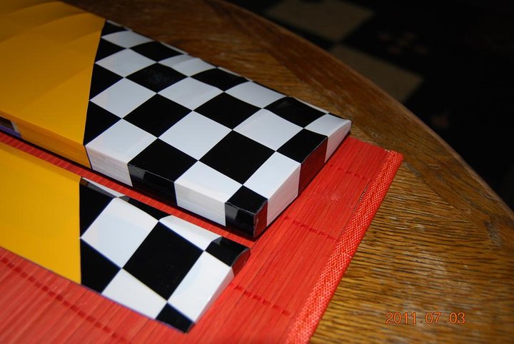

Ktoś mnie zapytał: "W jaki sposób prasujesz folię na zakładkę?? Przed oklejeniem, na niższej temperaturze??. Jak to robisz że górna nie "ściąga" się z dolnej?? "
Odpowiedź: Nakładam jedną na drugą i prasuję na bardzo niskiej temperaturze, potem kleję na konstrukcję i naciągam całość prócz miejsca z zakładką. Jak już napnę całość jednym ruchem naciągam miejsce zakładki. Całość wymaga niestety wprawy a przy szachownicy musimy uważać żeby się z kwadratów nie zrobiły romby lub trapezy. W tym modelu problem polegał na tym, że pomarańczowej folii mam na styk a szachownicę na skrzydle trzeba było zgrać z tą na lotce, poleciało przy tym parę epitetów ale się udało.
Okleiłem całkowicie lotki i końcówki skrzydeł, nie wiem jak Wam ale mnie się nawet podoba. Trzeba jeszcze zmyć spirytusem resztki białego kleju z folii albo zrobić retusz czarnym mazakiem. Było trudno bo pomarańczowej folii miałem po 1cm dookoła lotki a szachownica wypadała pod katem do osi podłużnej lotki. Drugą zostawiłem sobie na jutro.
