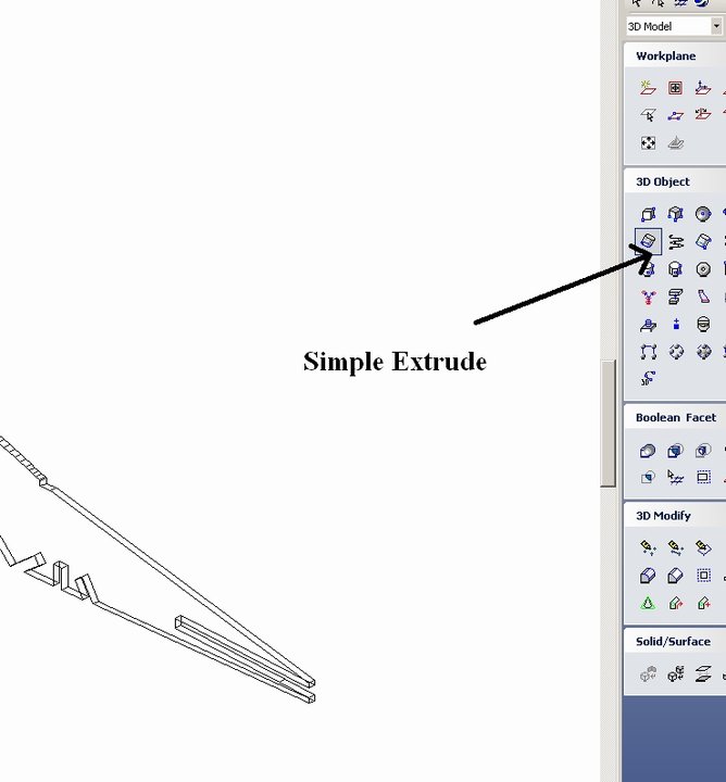

Wydaje się, że najprościej z wykorzystaniem funkcji "Simple Extrude"
5.jpg [ 91.79 KiB | Przeglądany 6513 razy ]

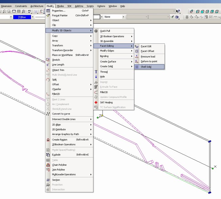

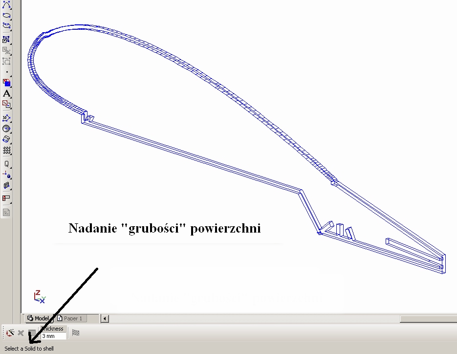

Faktycznie źle zrozumiałem pytanie Grega'a. Odkryłem, że nadawanie grubości powierzchni najprościej można wykonać z wykorzystaniem funkcji "Shell Solid"
11.jpg [ 137.11 KiB | Przeglądany 6506 razy ]
10.jpg [ 238.86 KiB | Przeglądany 6506 razy ]
