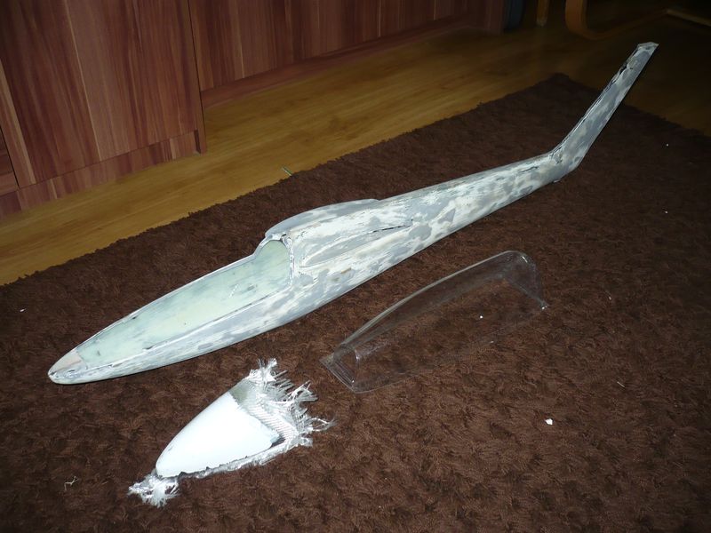

Większość wypadków Cobry związana była z lądowaniem. W czasie eksploatacji tego szybowca wydarzyło się 15 przypadków uszkodzenia konstrukcji podczas lądowania. Na lotnisku, bądź w terenie przygodnym. Trochę to dziwne , że ukręcały się ogony mimo ,że statecznik poziomy był wysoko. Może to konstrukcja kadłuba w tym miejscu była delikatna. Druga sprawa ,że młodzi ,nie zawsze doszkoleni piloci rwali się do latania na tym szybowcu. W latach siedemdziesiątych jeden z moich kolegów na Piracie "zostawił" daleko za sobą ogon lądując w zbożu. Nie było to zrozumiałe bo usterzenie w Piracie jest także w układzie T.
Mimo wszystko, szybowiec był fajny a sylwetka rasowa. Piękna Foka doczekała się siostry jeszcze ładniejszej. :lol: Warty zbudowania jako model.

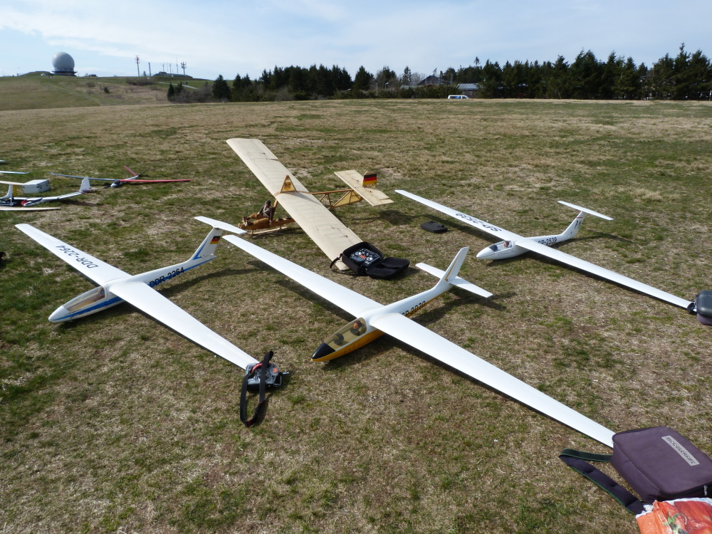

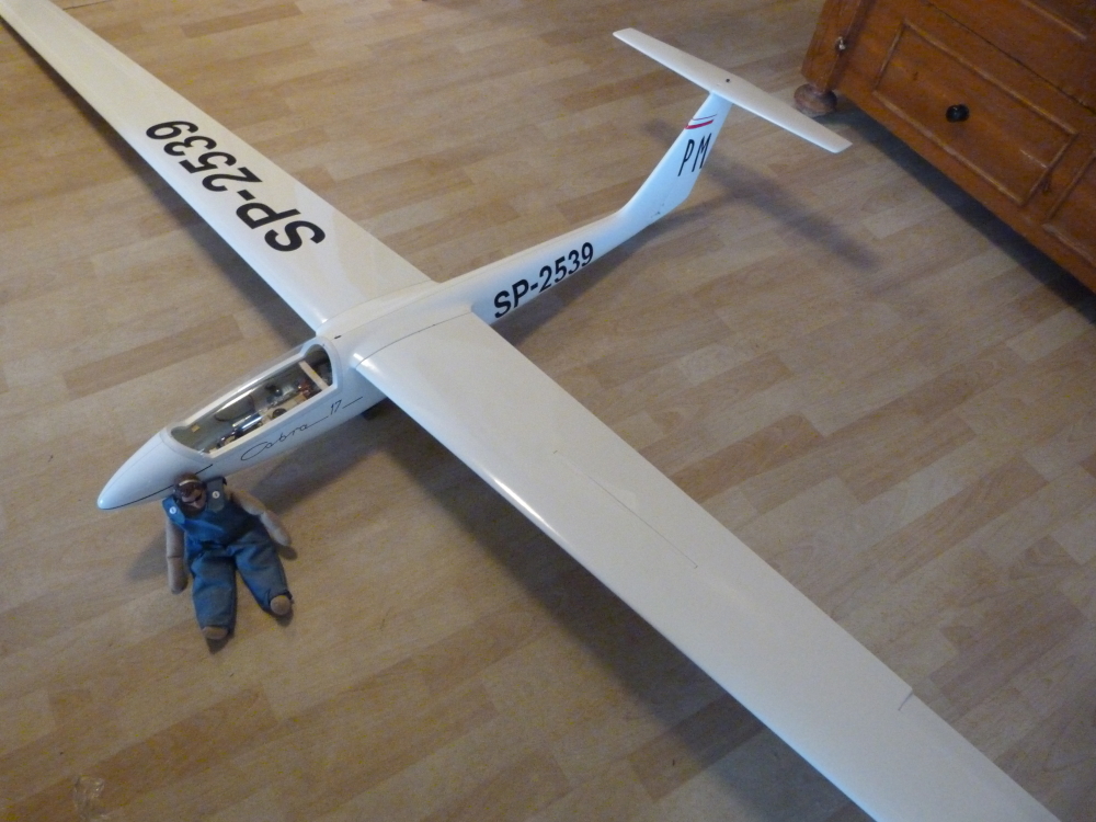

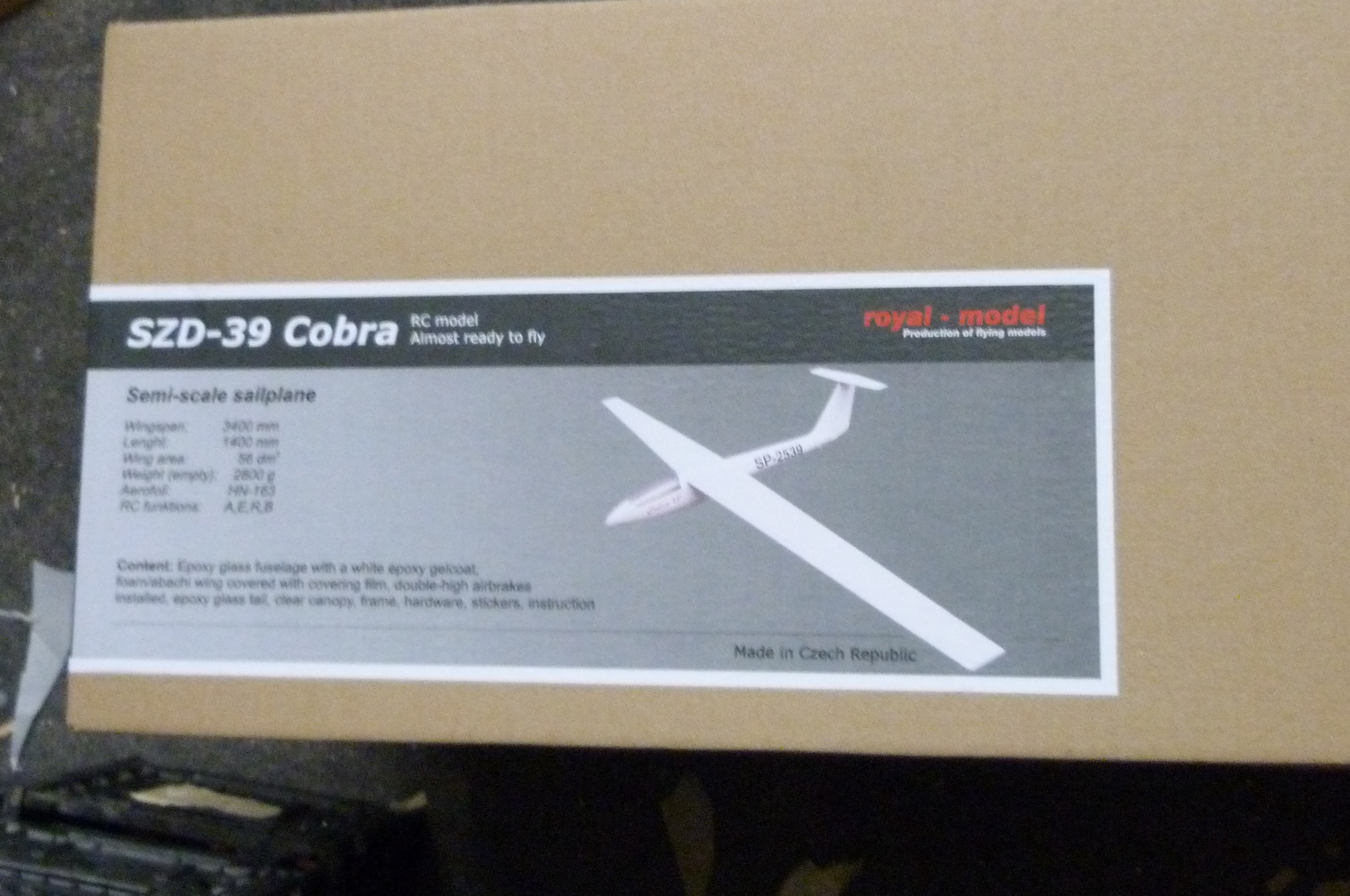

Nigdy nie latałem Cobrą, mogłem tylko pchać, nasz klub nie miał takiej. Mogłem latać tylko Foką 4 i 5. Ale teraz mam Cobrę 17.
Z tego sklepu.
https://rcroyal-model.cz/
https://www.youtube.com/watch?v=PPI1gvlAbNA

Ta Cobra byla kiedys na stronie ModelPartner w Polsce.
Ciekaw jestem jak lata..
Post: 12 lip 2024, o 15:02
Posty: 60
Lokalizacja: Radlin
Mam mniejszą wersję tej samej cobry 200cm, mam nadzieję że Ty masz większego brata.
Mniejsza lata oczywiście, jest to prosto zrobiony model o słabej jakości laminatu - ja osobiście musiałem wzmacniać. Ta moja nie jest również łatwa w pilotażu potrzebuje prędkości do lądowania i ciasnych zakrętów, jest podatna na przeciągnięcia i walenie się na skrzydło. Latałem nią 3 sezony jednak jak mówię wymaga ten model umiejętności. Ciekawy jestem jak większy brat lata, słyszałem jak kupowałem że o niebo lepiej, ale nie miałem okazji zobaczyć ani sprawdzić.
Post: 12 lip 2024, o 23:23
Posty: 133
Tak, mam ta wieksza od kilku lat ale brak motywacji do zrobienia bo nie mam gdzie latac. Kiedys jezdzilismy z kolega nad morze ale ostatnio wiatry nie wieja z tej strony co trzeba :D .
Moj model jest zrobiony bardzo dobrze ale skrzydla nie maja zwichrzenia i wielu kolegow narzeka na wpadanie w korek i duza predkosc ladowania. Myslalem aby zrobic nowe skrzydla, ze zwichrzeniem, profilem o troche wiekszej strzalace ugiecia i klapach zamiast hamulcow. Zobaczymy..

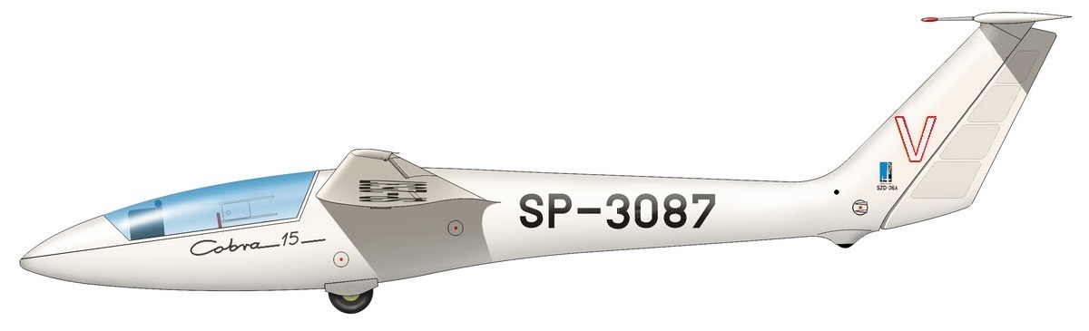

Z tego co czytam powyżej, Cobra jako model jest dla bardziej zaawansowanych modelarzy. Być może im większy model tym łatwiejszy w pilotażu. Foka też jest kapryśna i wymagająca. Jak dobrze ustawiona to na niebie fajnie się zachowuje. W zeszły piątek obserwowałem Fokę milo na termice. Lata fantastycznie. Cobra z dobrym profilem na pewno wyglądałaby jeszcze lepiej w powietrzu. Myślę , że ktoś u nas jednak skusi się na jej budowę.

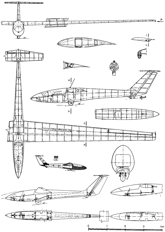

Nie mam doświadczenia w eksploatacji modelu z statecznikiem poziomym płytowym. Prawdopodobnie jest wyjątkowo czuły i mocno wpływa na stateczność podłużną. Płaty można wykorzystać ze sprawdzonej Foki z zwichrzeniem. Czy wykonanie statecznika poziomego w wersji dzielonej byłoby profanacją? Wydaje mi się ,że mechanika napędu tego steru w wersji oryginalnej jest skomplikowana. Ciekawy jestem jak to wygląda w fabrycznym zestawie.
