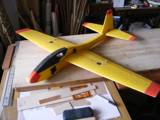

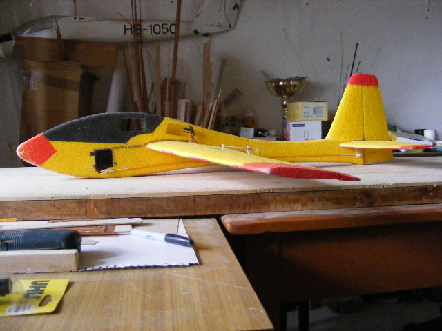

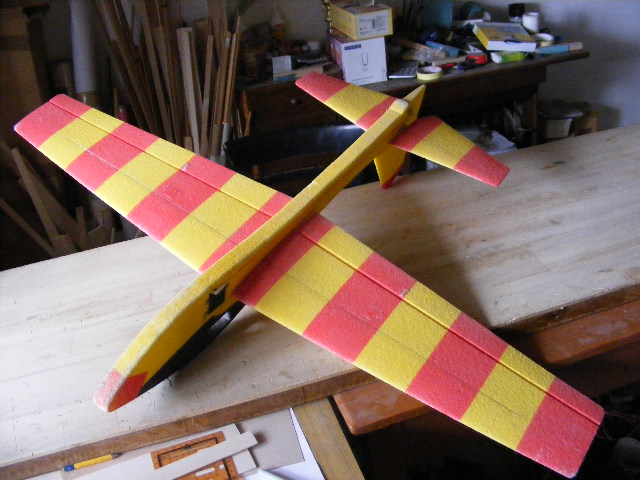

Wzorowany na na popularnych na świecie prostych i tanich szybowcach do akrobacji na zboczu.
Konstrukcja z epp z węglowymi wzmocnieniami.
Rozp. -1200 mm
Dług. -900 mm
Pow. -22 dm
Masa -500g
Obc. -23 g/ dm
DSCF7512.JPG [ 99.6 KiB | Przeglądany 17998 razy ]
DSCF7513.JPG [ 102.27 KiB | Przeglądany 17998 razy ]
DSCF7514.JPG [ 102.06 KiB | Przeglądany 17998 razy ]
Profil RITZ
Model na razie nie spełnił moich oczekiwań, przede wszystkim jest moim zdaniem za lekki choć wozi dwa serwa wielkości standard i zasilanie 4x AA.

Wygląda super. Też o czymś takim myślałem. Mam niedaleko dość fajne zbocze, z niezbyt dogodnym kamienistym i "zakrzaczonym" lądowiskiem - większym i delikatnym modelem szkoda tam latać. Taki model z EPP byłby tam w sam raz.
A co jest nie tak z własnościami lotnymi?
Tomek, byc moze sie myle. Patrzac na ostatnie zdjecie wyglada ze kat zaklinowania jest b. dodatni i byc moze to jest przyczyna. Na zbocze do akrobacji powinien byc
kat zaklinowania zero.
Pozdrawiam Stan
 Tytuł: Re: Moja rybka
Post: 15 mar 2012, o 23:05
Usterzenie jest płytowe ( pływające ) tak że latane było na kącie zaklinowania ok. zera . Model lata poprawnie zarówno przy słabym jak i silniejszym wietrze , ale nie można go rozpędzić tak aby wykonać np. dynamiczną pętlę. Traci szybkość w szczycie i robi " łamańca ". Na razie planuję go dociążyć, następny krok to oklejenie folią lub taśmą .
Post: 15 mar 2012, o 23:08
Moim zdaniem jest za lekki, za małe obciążenie powierzchni, potrzebny dodatkowy balast.

Sorki, nie zauwazywem usterzenia plywajacego

Tomku model Wasabi rozpiętość 1500mm do lotu waży 1100g więc chyba problemem jest waga tak 300g więcej

Cialem kilka konstrukcji z EPP, powiem szczerze, ze to sredni pomysl aby szybole robic z tego materialu. Mam tu namysli jakosc powierzchni. Niestety przy epp konieczne jest albo naped albo obciazenie powierzchni wieksze... niestety czesto skutkuje spadkiem doskonalosci.
ps. Sprobuj okleic skrzydlo folia ploterowa, akurat waga jej sie nie ma co przejmowac, a jakosc powierzchni skrzydla bardzo poprawisz, wlasnosci lotne tez :) Po naklejeniu suszarka (nie opalarka) i jak zaczyna mieknac to podociskaj sucha szmatka w mijscach odpowiedzialnych.

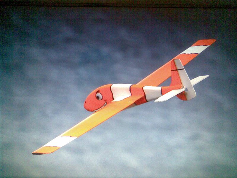

A jak wam się podoba rybka w takim malowaniu :lol: jak dla mnie bomba
