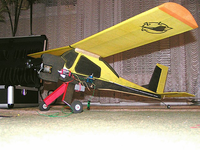

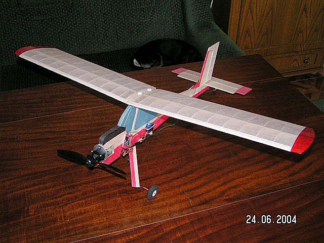

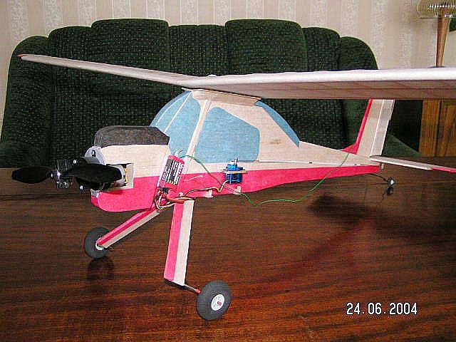

Dziewięć lat temu (2004r) zbudowałem bardzo prosty model Wilgi, wg planów zamieszczonych w Modelarzu (nr 7/2002). Przypominam go dlatego, że darzę go ogromnym sentymentem. Latał pięknie i mimo, że już "poszedł do ludzi" to był bardzo wdzięczny. Gorąco polecam go wszystkim, którzy stawiają swe pierwsze kroki zarówno w pilotowaniu modeli silnikowych RC jak i ich budowie. Co prawda nie obyło się bez pewnych perypetii i przemyśleń, ale efekt końcowy był wyśmienity. Kilka szczegółów:
- rozpiętość 892 mm
- napęd silnik klasy 280 z przekładnią (3.1)
- dwa serwa HS-55
- zasilanie 8x350mAh NiMH
Pierwsza wersja modelu:
1.jpg [ 95.04 KiB | Przeglądany 14638 razy ]
2.jpg [ 96.73 KiB | Przeglądany 14638 razy ]
3.jpg [ 100.46 KiB | Przeglądany 14638 razy ]
To wykonanie okazało się zbyt ciężkie, pomimo wykonania ściśle według planów. Trzeba było (pomimo wielkiego rozczarowania) coś wymyślić. Jako że model pokryty był papierem japońskim, w ruch poszedł pędzelek, aceton i został "oskórowany" ;). Następnie wyciąłem trochę balsy z kadłuba (deska 8 mm) dla ulżenia jego niedoli :lol: . To jedyne zdjęcie z budowy modelu:
4.JPG [ 134.54 KiB | Przeglądany 14638 razy ]

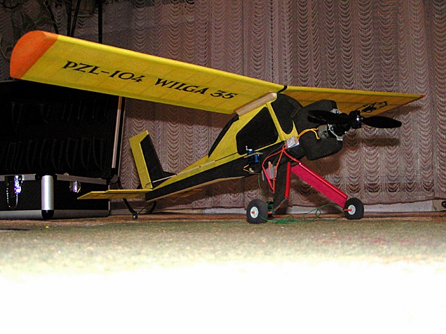

Następną zmianą było powiększenie płata. Zrobiłem to poprzez dodanie po centymetrze na krawędzi natarcia i na krawędzi spływu. Powierzchnia nośna zwiększyła się w ten sposób o 2 dm kw. I to w zupełności wystarczyło :lol: Model otrzymał też nowe "malowanie", wykonane - jak poprzednio - papierem japońskim. Jak dla mnie wyszło świetnie! W tle radio PRISM 7X Hitec-a - wspominam je z ogromna sympatią :)
