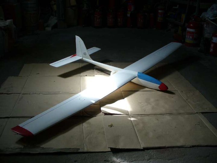

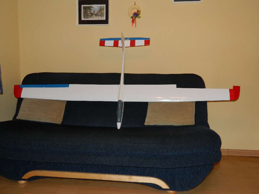

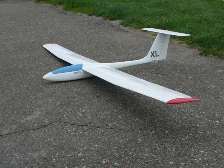

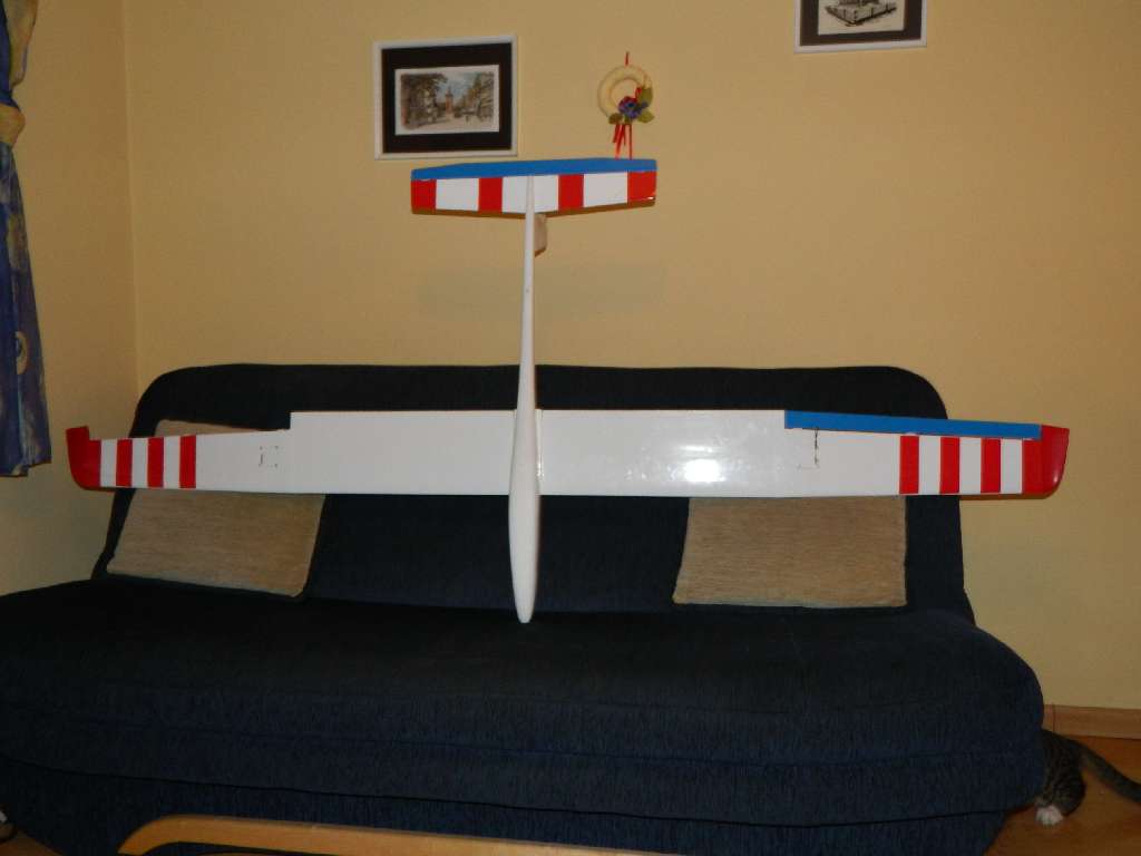

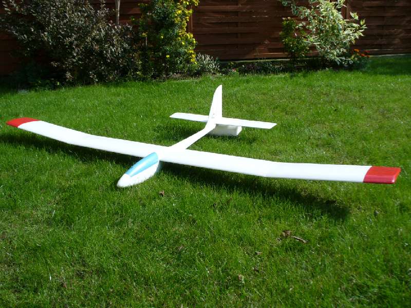

Geneza powstania tego szybowca była dość prosta. Po jednym z szybowcowych dniach , postanowilem zaprojektować coś prostego w budowie i dobrze latającego na termice. Po analizie różnych profili płata wybrałem S3021, dający dużą swobodę zastosowań, termika, zbocze, akrobacja. Początkowo był sterowany tylko sterem kierunku i wysokości. Bardzo szybko jednak brak lotek dał się we znaki. Zapadła decyzja o budowie wersji rozwojowej "40", "40bis". Został on wykonany w ramach konkursu na jednym z for modelarskich. Podstawowe różnice między prototypem, a 40bis to lotki, inny uklad usterzenia poziomego /T/ oraz płaty wykonane w technologii styro-balsa. Modele cały czas latają. Płaty od prototypu odsprzedałem koledze.
Cały czas pracuję nad modyfikacjami szybowca. Planuję zaprojektowanie wersji o większej rozpiętości i z dodatkową mechanizacją płata. Oprócz moich 40-tek, jeden egzemplarz zbudował ali1983, obecnie lata z napędem elektrycznym.
Komentarz: 40bis
P1050138.jpg [ 91.81 KiB | Przeglądany 19483 razy ]
Komentarz: prototyp ze skrzydłami od 40bis
P1050052.jpg [ 53.26 KiB | Przeglądany 19483 razy ]
Komentarz: prototyp
P1040797.jpg [ 110.11 KiB | Przeglądany 19483 razy ]

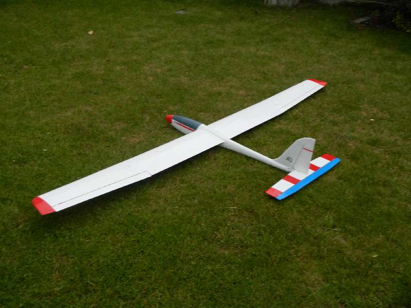

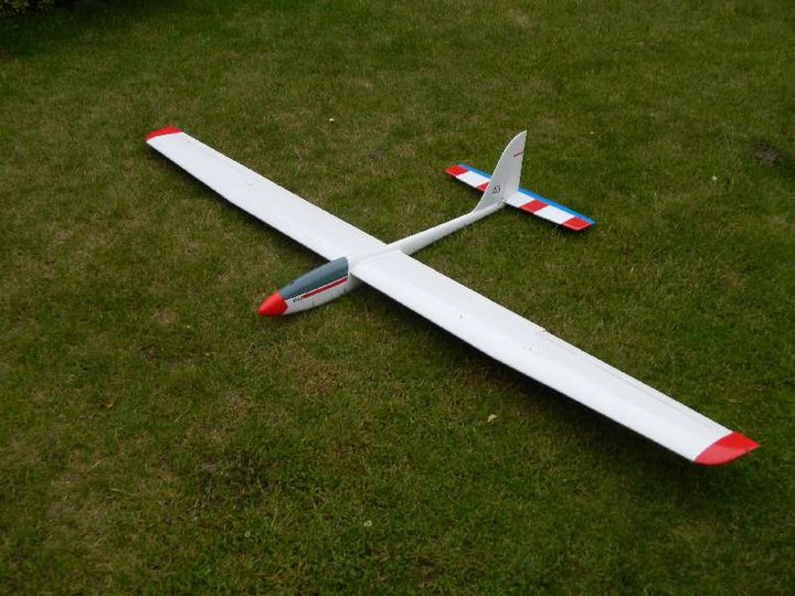

W ramach przygotowań do mojej wyprawy w Bieszczady, przerobiłem moją "40-1". Przeróbka polegała na zrobieniu nowego poziomego. Statecznik jest mniejszy - niższe "A" - mocniejszy, i bardziej sztywny. Mam nadzieję , że sprawdzi się na zboczu. Czekam na odpowiednią pogodę, aby oblatać nową wersję.

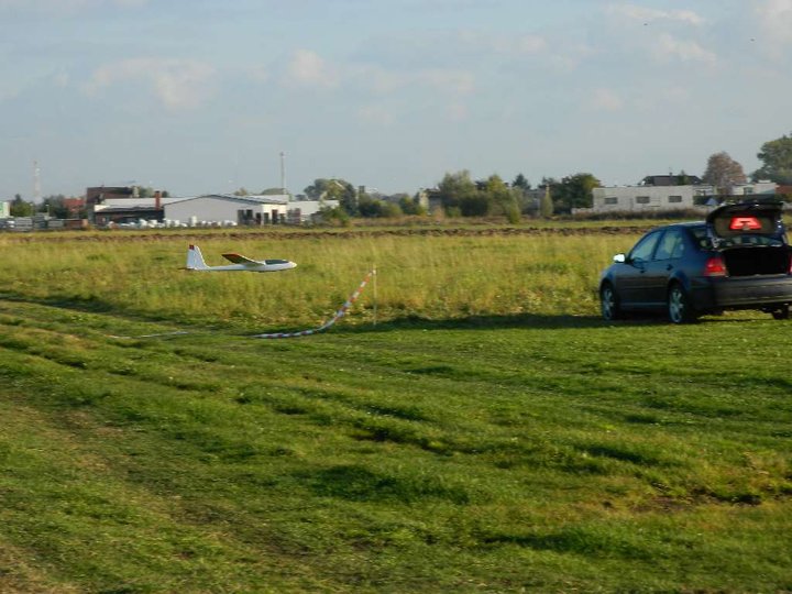

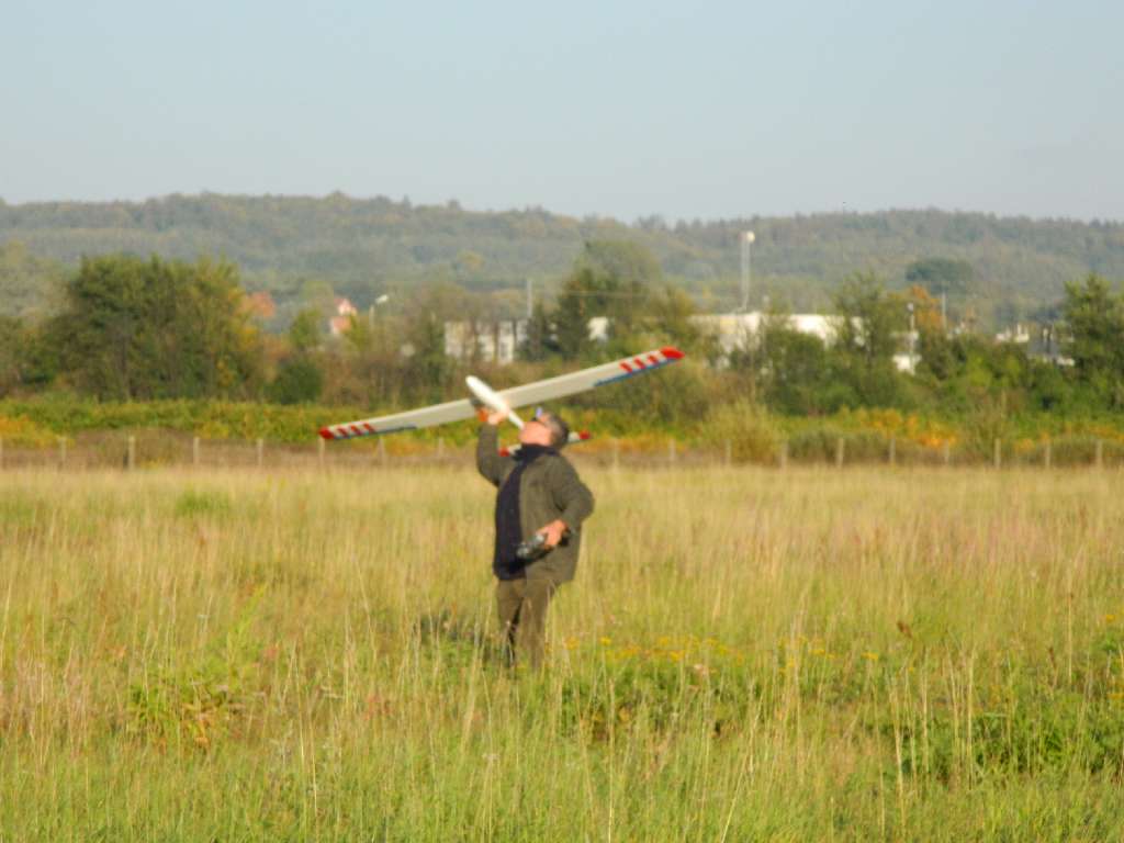

"40-stka" poleciała :) Z Czarkiem zrobiliśmy po parę lotów. Zgodnie z naszymi przewidywaniami , po godzinie 14 niebo zrobiło sie błękitne, wiatr ucichł.
Uwagi? Wymiana serw sw i sk z tr1160 na hs81 ;) Te pierwsze działaja beznadziejnie, nie polecam, zębatki to chyba z plasteliny. Modelik lata wolno, ale ładnie rozpędza się. Spróbowalem akrobacji, co było wyrazem skrajnej nieodpowiedzialności z mojej strony, biorąc pod uwagę, że w/w serwa już działały źle :oops: . Ale udało się nie zakretować :)
Garść danych:
waga modelu do lotu 1270 g
obciążenie powierzchni nośnej 37 g/dm^2
wyważenie ok 65 mm od KN
serwa SK i SW Hitec HS-81, lotki HXT900
Latanie szybowcami to jest jednak prawdziwe latanie :D
