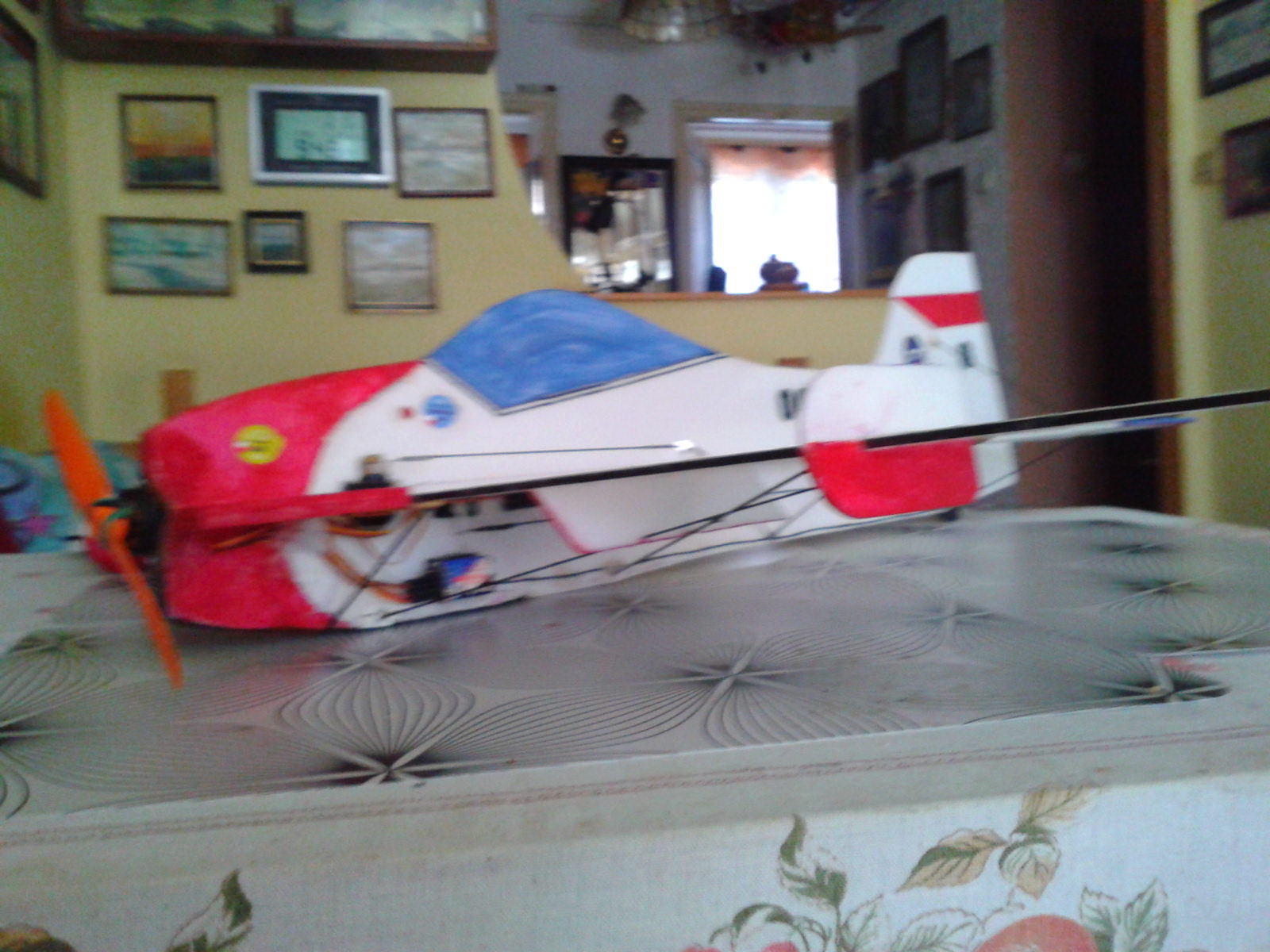

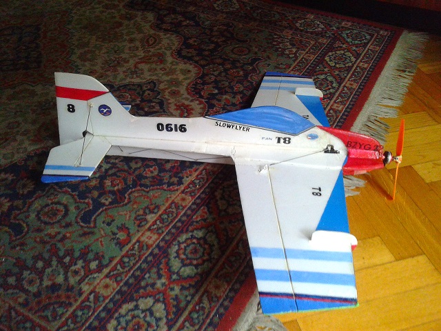

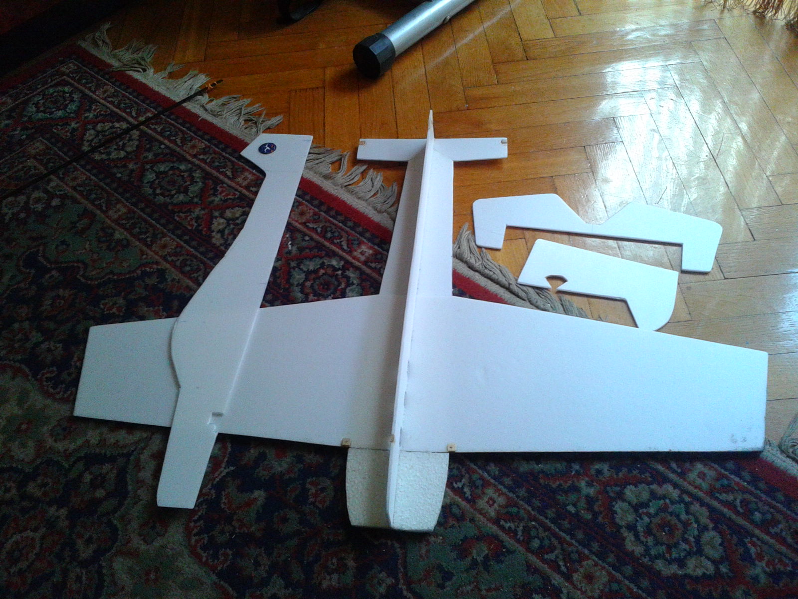

Zachęcony, po ciężkich zmaganiach w lotach z narowistym "Bzygiem" :mrgreen: Doskonały trening, więc popełniłem następna "halówkę", która będzie latać wyłącznie na wolnej przestrzeni bez zbędnego podwozia. "Bzyg 2" jest tym razem zbudowany z białego depronu 3 mm, prętów węglowych 1 do 1,5 mm i 0,5x3 mm, klejony głównie UHU POR-em. Mam nadzieję, że będzie lepiej latać niż poprzedni Bzyg wykonany z kruchego podkładu. Zużyłem mnóstwo kleju na łatanie :evil: Czekam teraz na odpowiednią bezwietrzną aurę ;)

Podaj jak możesz jaka waga do lotu i wyposażenie.
Post: 10 cze 2016, o 18:54
Posty: 244
Dane modelu:
Rozpiętość - 860 mm,
długość z silnikiem -740 mm,
serwa EMAX ES 9051 - 4,1 g-2szt. (usterzenie),
serwo EMAX ES08A 8,5 g - 1 szt. do lotek,
regulator 12A,
pakiet 2S 440MAh (może być inny),
Smigło 8x4, (będe eksperymentować),
silnik GT 2203
Z tym wyposażeniem waga wyszła 190 g

Możesz dać fotkę ze zbliżeniem na miejsca wzmocnienia prętami?
Dobrze wydaje mi się, że tam są podkładki z balsy?
Klejone na CA?
Post: 11 cze 2016, o 11:17
Posty: 244
Tomku...odpowiadam. W kadłubie są to podkładki z twardej balsy, takie klocki (ok.10x10x5mm), wklejone do wyciętych otworków w depronie 3 mm. Klocki te są nieco szersze od depronu (5mm). Pręciki węglowe wcisnąłem do wywierconych otworków w tych klockach. W skrzydłach i statecznikach zastosowałem okrągłe podkładki ze sklejki 1,5mm przyklejone na styk. Wszystko skleiłem klejem epoksydowym 5 min. Trzyma jak ch...ra!
CA w ogóle nie stosowałem.

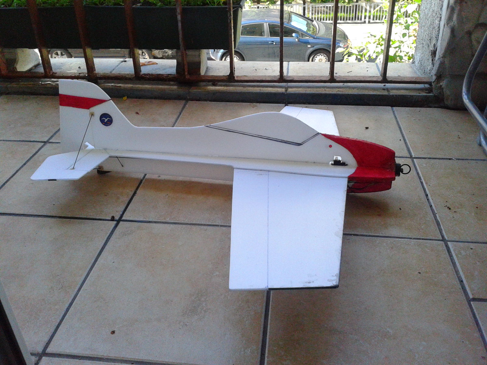

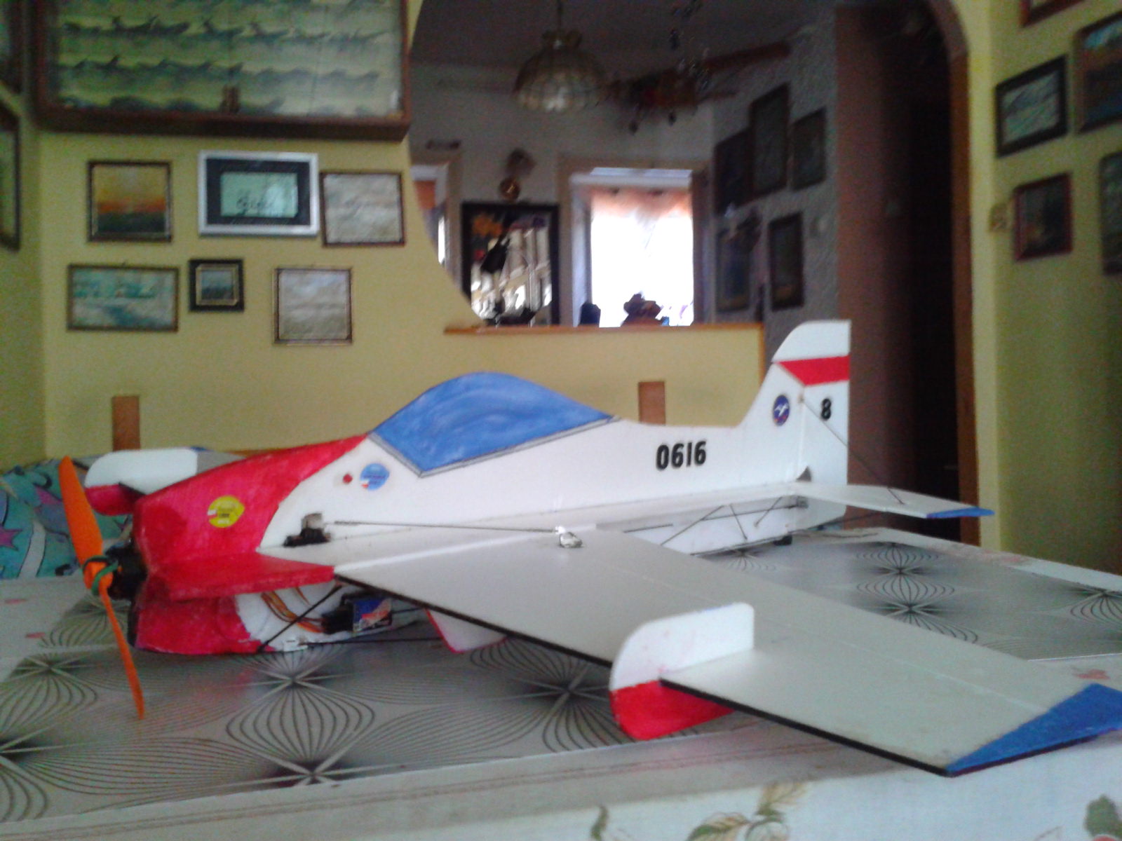

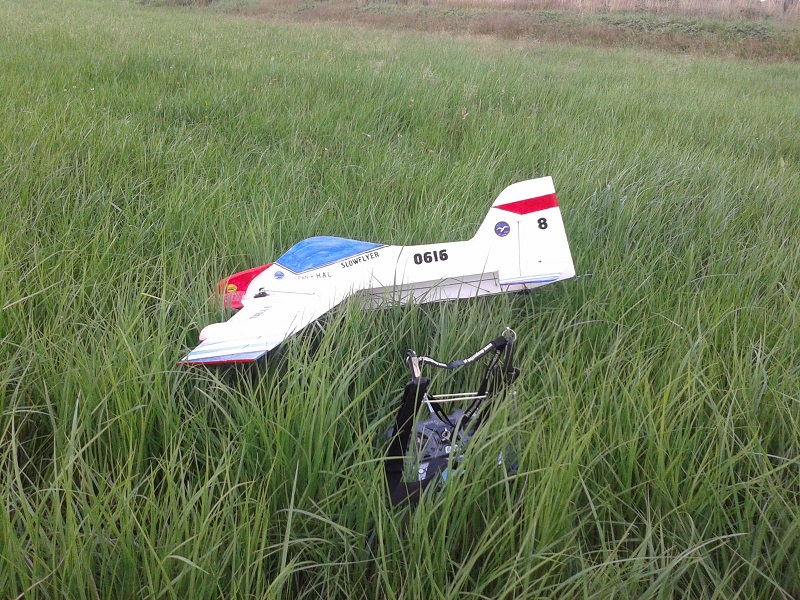

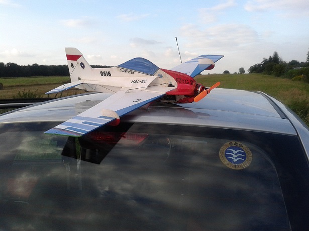

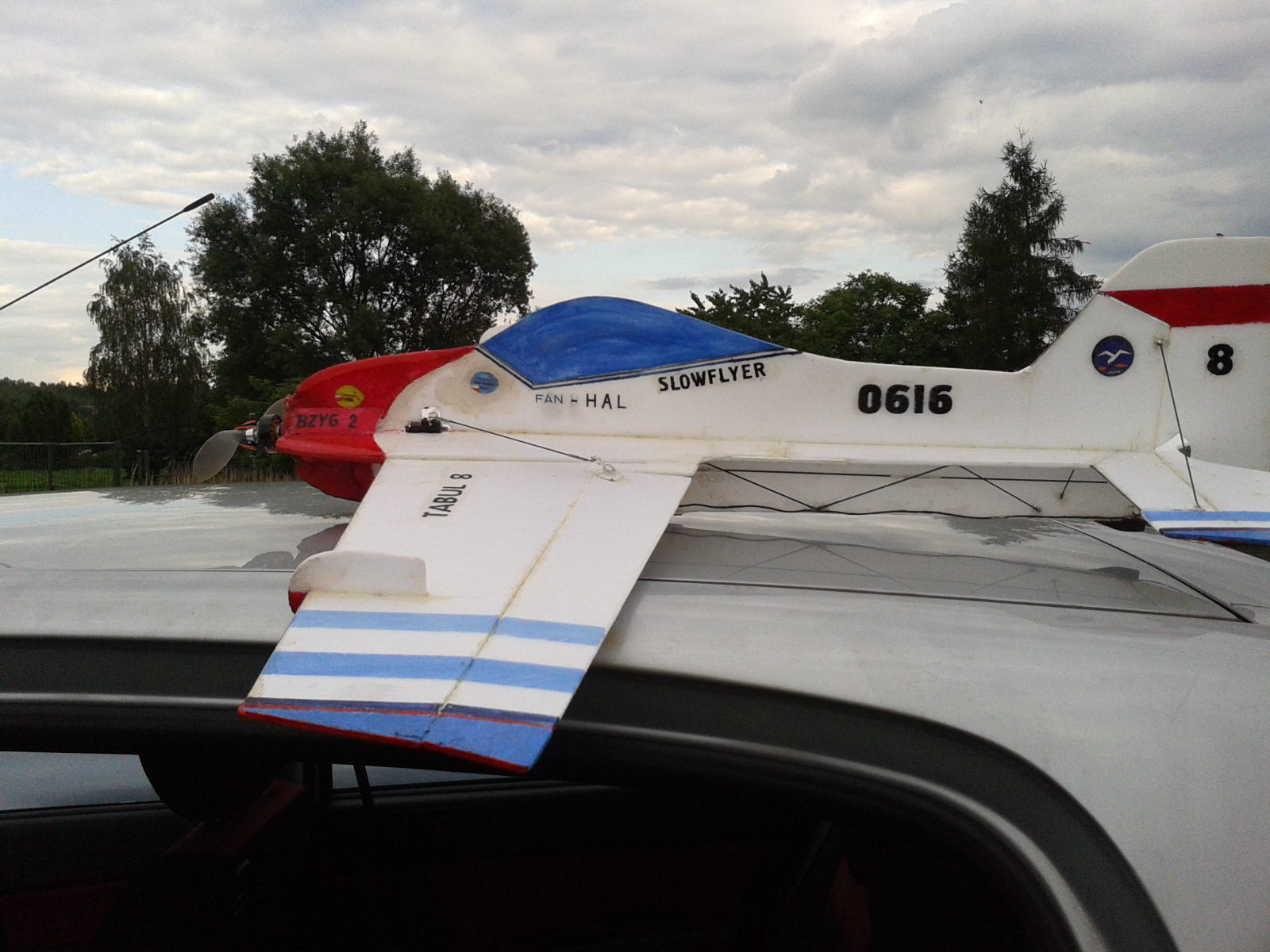

Ostateczny wygląd depronówki Bzyg 2. z powodzeniem oblatanym :)
Ostatnio nakręciłem film komórką, ale nie będę się na razie chwalić bo jest niezbyt udany.
Komentarz: W tle moje lotnisko. Precyzyjne lądowanie, co ?

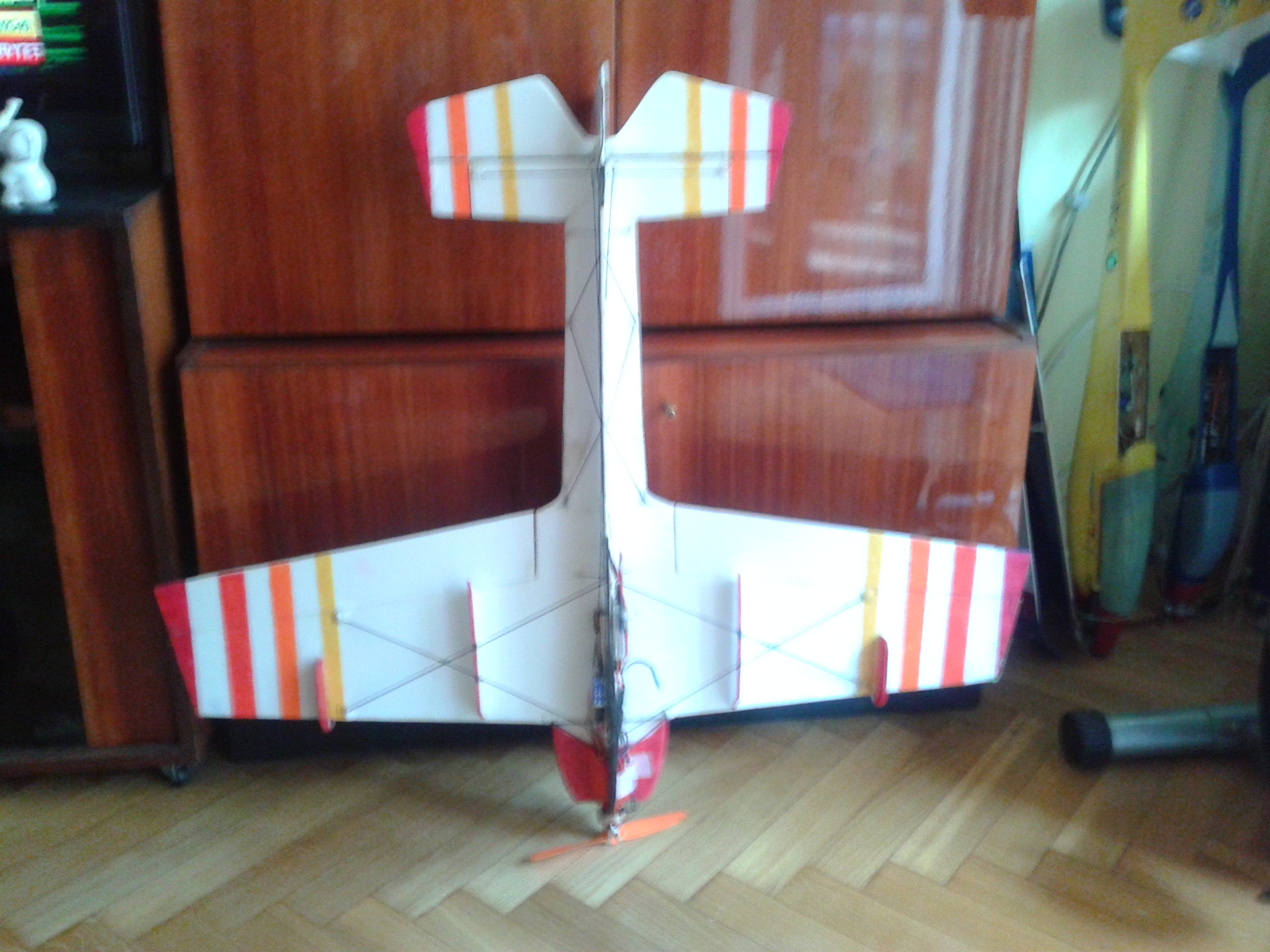

Komentarz: Od spodu
Ostateczny wyglad.jpg [ 176.61 KiB | Przeglądany 62503 razy ]
