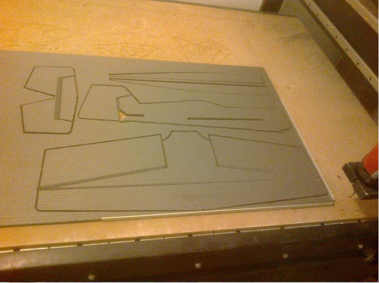

Komentarz: po modyfikacjach na komputerze
1.JPG [ 24.56 KiB | Przeglądany 48356 razy ]
Komentarz: i powycinane
2.JPG [ 63.76 KiB | Przeglądany 48356 razy ]

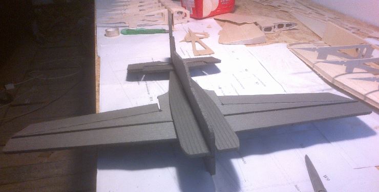

Komentarz: przymiarka na sucho
3.JPG [ 55 KiB | Przeglądany 48356 razy ]

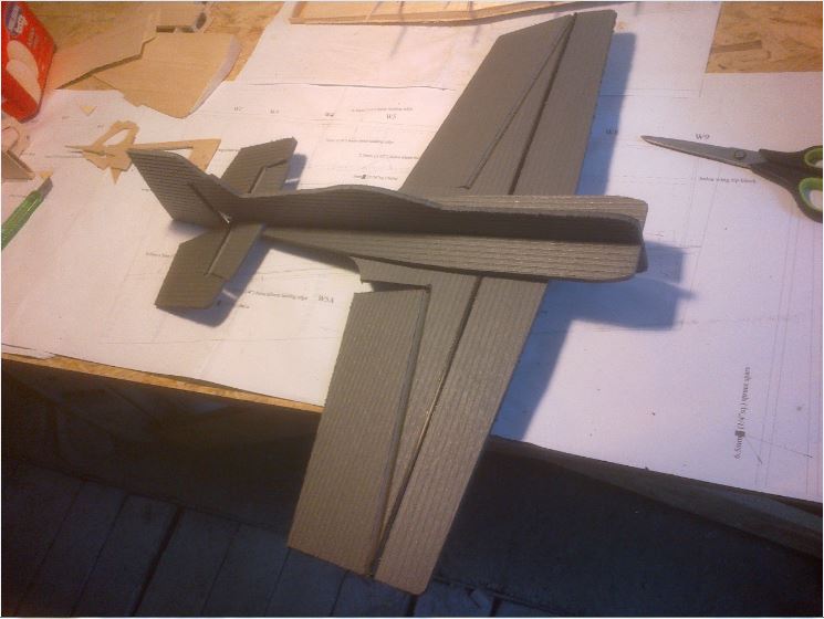

4.JPG [ 42.82 KiB | Przeglądany 48356 razy ]

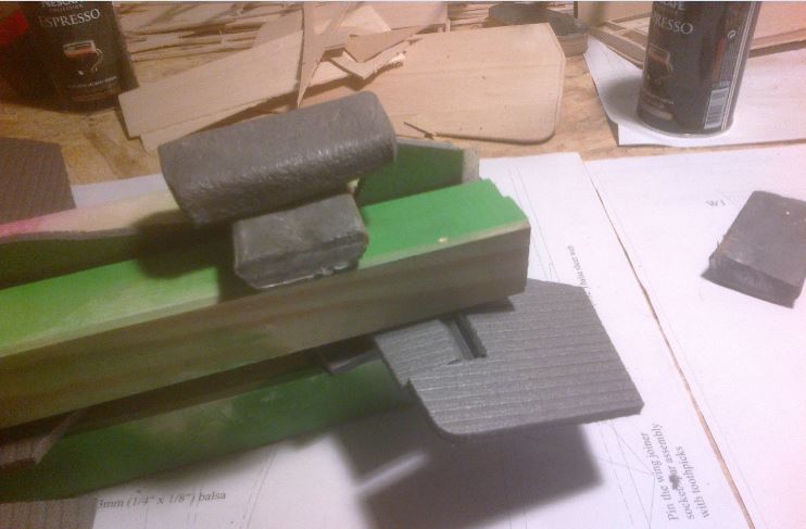

Komentarz: klejenie poziomy
9.JPG [ 49.12 KiB | Przeglądany 48356 razy ]
