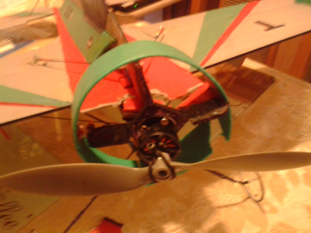

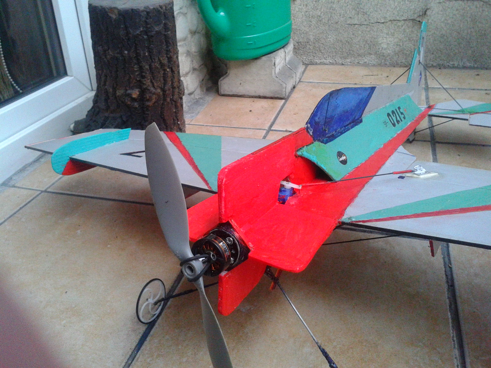

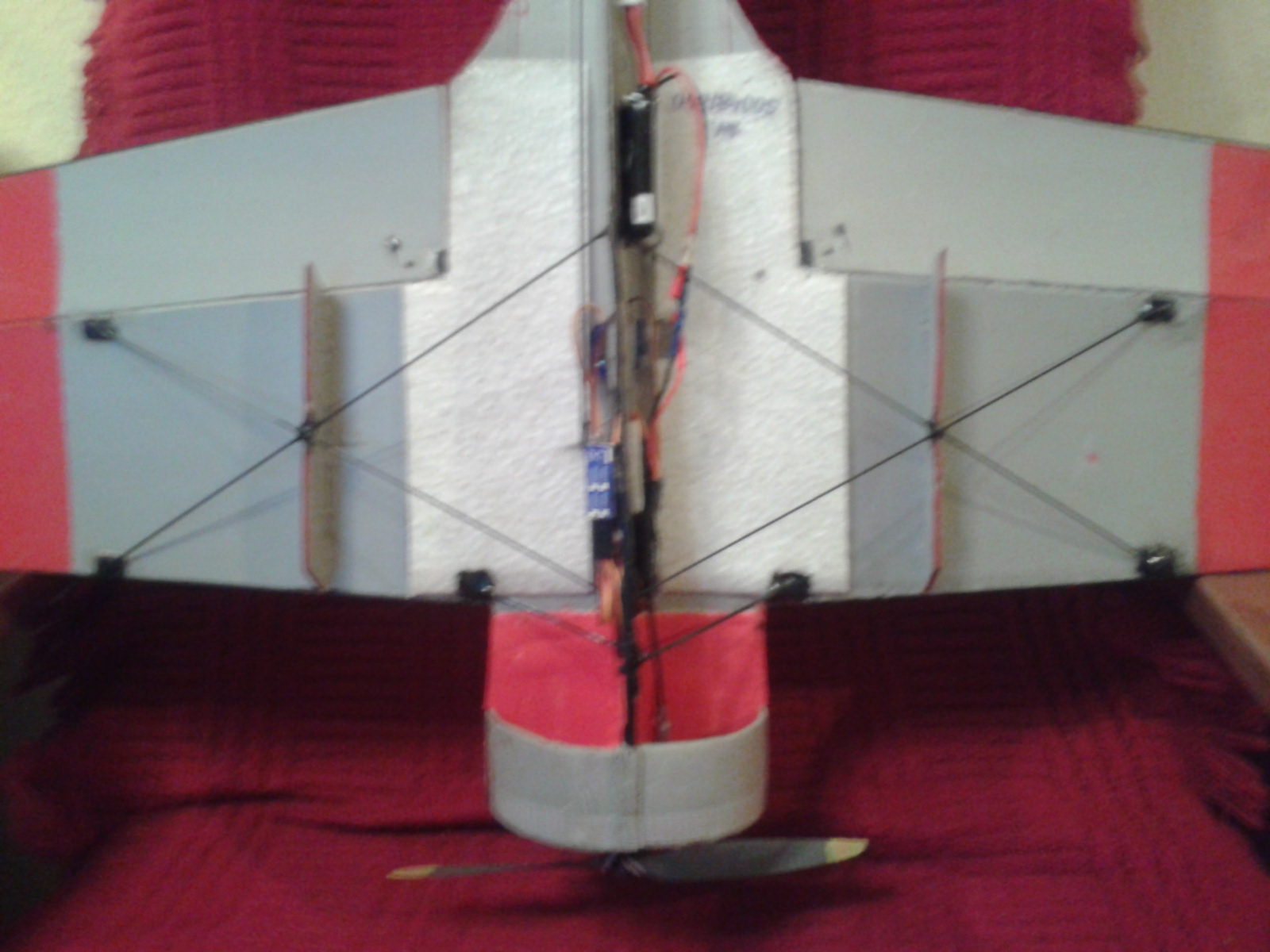

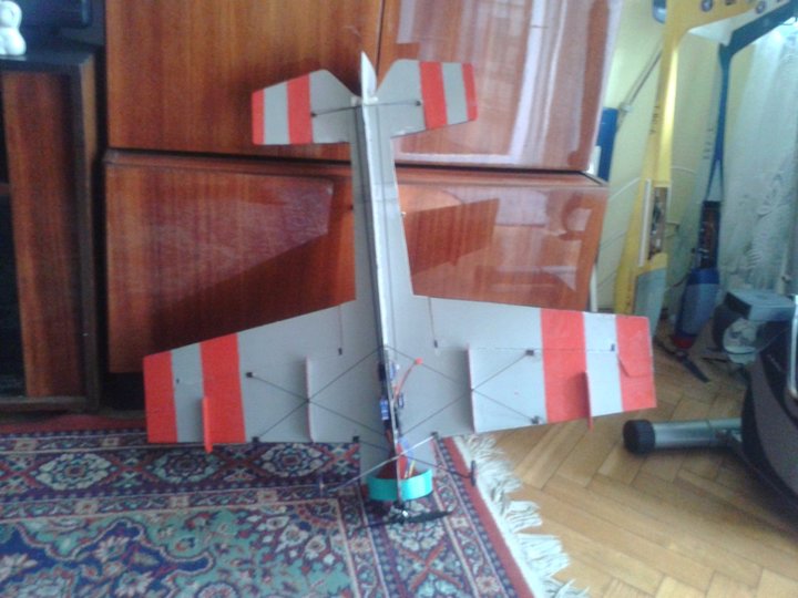

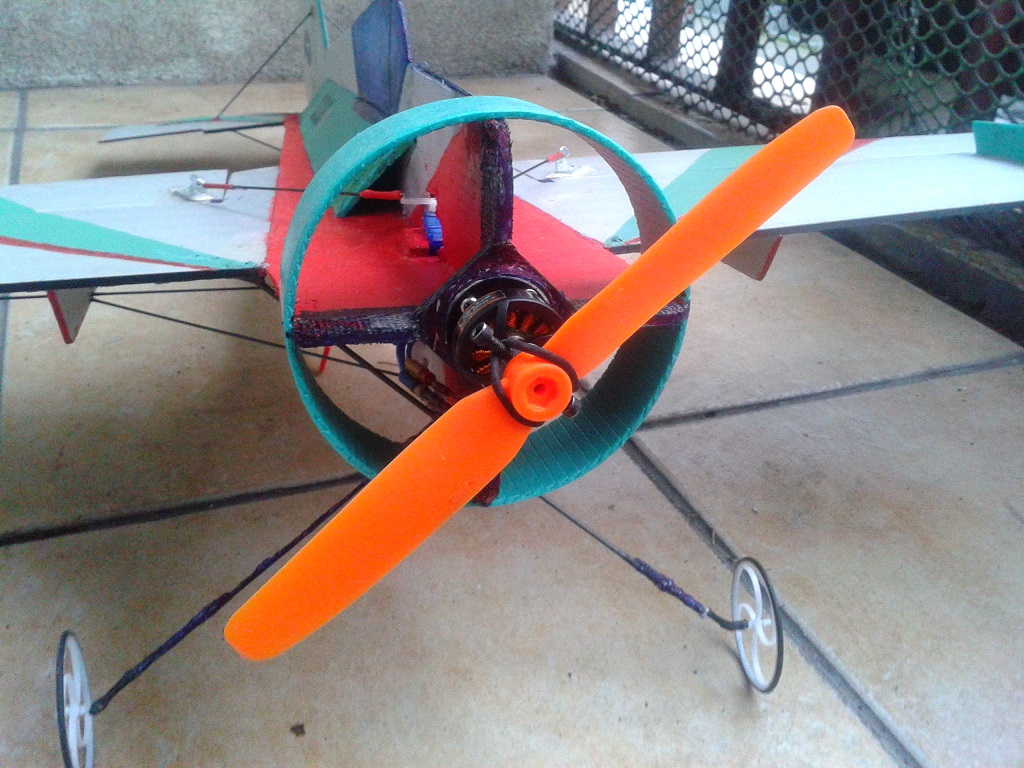

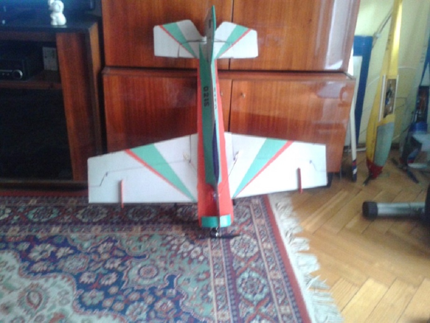

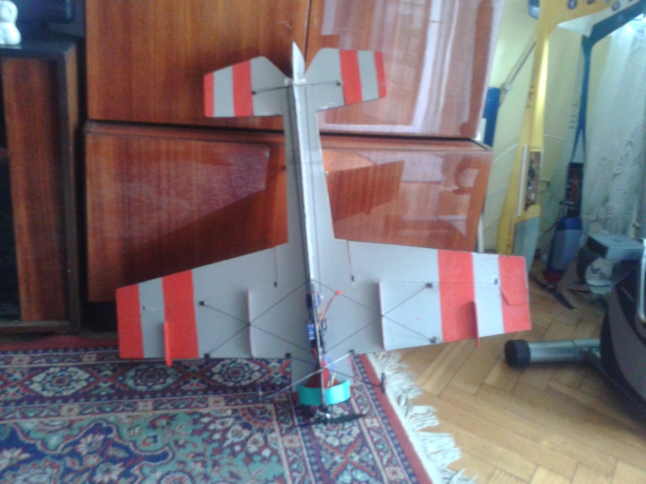

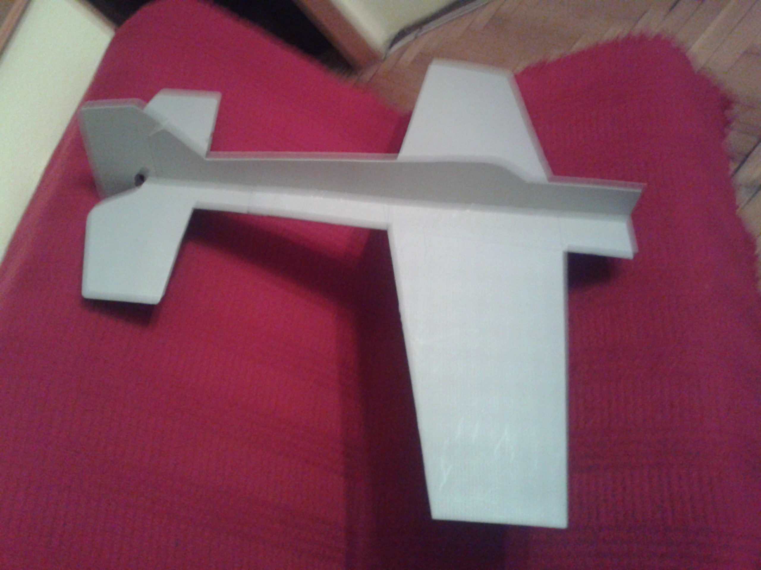

Z ciekawości przez okres zimowy zbudowałem taką sobie halówkę z depronu 3 mm, trochę węgla, kleju...głównie UHU-Por no i względnie lekkiego wyposażenia. Próby zrobiłem w domu, ale ze względu na ciasnotę model fruwał tylko w zawisie. Ponieważ nie dysponuję halą, czekam na bezwietrzną pogodę i może się odważę :?
Komentarz: Zmieniony przód
Zdjęcie-0043.jpg [ 331.38 KiB | Przeglądany 59954 razy ]
Komentarz: Tak się zaczęło
Zdjęcie-0027.jpg [ 398.11 KiB | Przeglądany 59955 razy ]
Zdjęcie-0045.jpg [ 349.83 KiB | Przeglądany 59955 razy ]
Zdjęcie-0041.jpg [ 382.41 KiB | Przeglądany 59955 razy ]
Zdjęcie-0038.jpg [ 322.23 KiB | Przeglądany 59955 razy ]
Zdjęcie-0036.jpg [ 305.27 KiB | Przeglądany 59955 razy ]
Zdjęcie-0033.jpg [ 148.06 KiB | Przeglądany 59955 razy ]

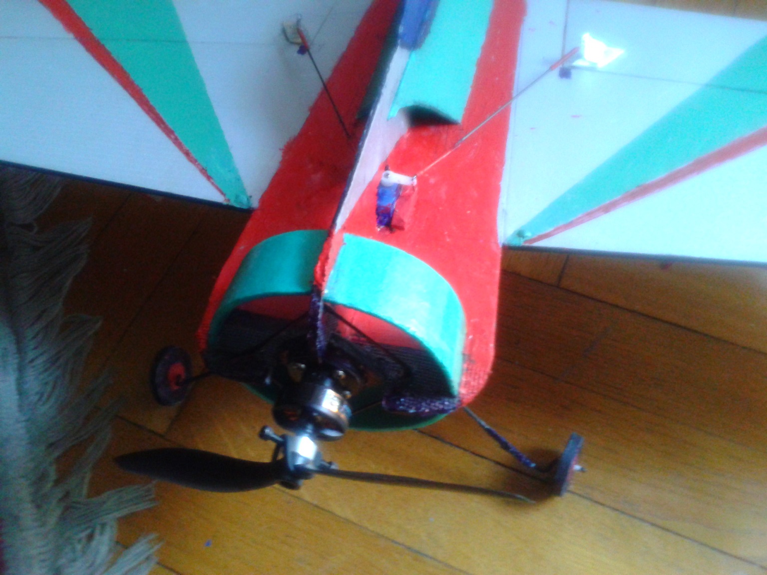

Wreszcie dorwałem się do oblotu. Wiatr był może zbyt mocny, dlatego miałem niezłe kłopoty :lol: Zaliczyłem nie chcąco pełna akrobację w dziesięciu startach. Raz model wzbił się na może 25 metrów i stwierdziłem, że nieźle lata ślizgowo. Niestety w ostatnim locie straciłem zupełnie orientację bo oślepiło mnie zachodzące słońce i model z niekontrolowanej pętli wbił się w trawę. Klasyczny krecik. :( Teraz mam problem jak połatać mordkę :mrgreen:
Komentarz: Tak to wygląda

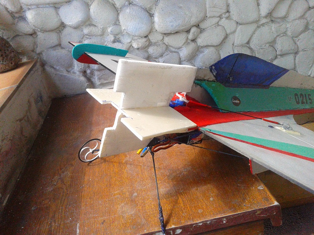

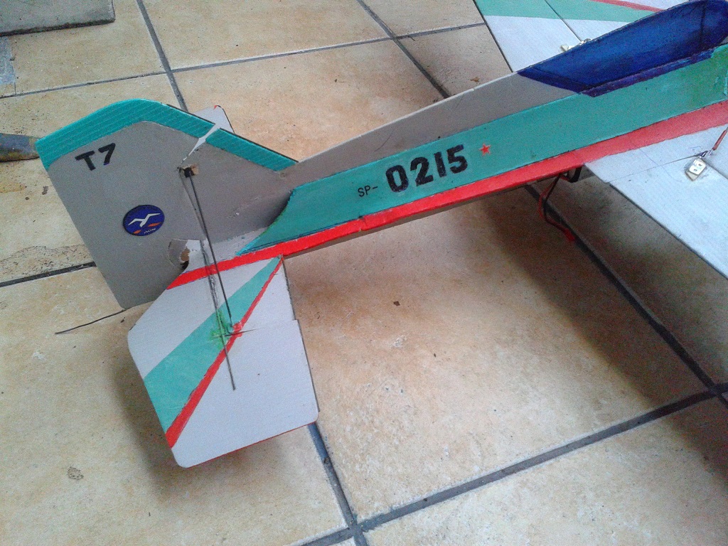

I tak,korzystając z wytęsknionej "ciszy wyborczej" wyremontowałem dziś modelik który może znów szaleć :lol:
Wykorzystałem depron 6mm.

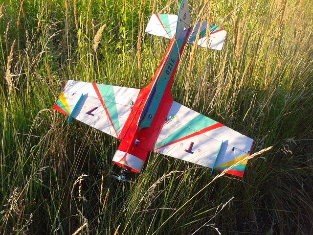

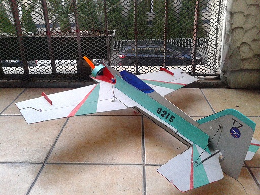

Do chwili obecnej wykonałem kilkadziesiąt lotów Bzygiem i wychodzi mi to coraz lepiej . Nigdy nie latałem tak czułymi modelami. Na początku zaznałem szoku i pomyślałem, że nie potrafię latać, ale zawziąłem się :x . Depron 3 mm jest tak kruchy i mało wytrzymały, ze w jednym locie po wykonaniu kilku ostrych pętli skrzydła przy kadłubie prawie się złożyły więc musiałem podkleić od spodu w części centralnej pianką EPP 5 mm. Teraz wytrzymałość jest wystarczająca. Zlikwidowałem tez podwozie, bo do niczego się nie nadawało, zwłaszcza, że latam w bardzo wysokiej "trawie". Wymieniłem też silnik na lżejszy E-max GT 2203. Model waży aż 200G więc do hali do której i tak nie mam dostępu nie bardzo się nadaje, ale na polu w sam raz. Fajne doświadczenie i zabawa, ale z motoszybowców nie zrezygnuje. :)
Komentarz: Latam w takim plenerze
Zdjęcie-0050.jpg [ 261.27 KiB | Przeglądany 59470 razy ]
