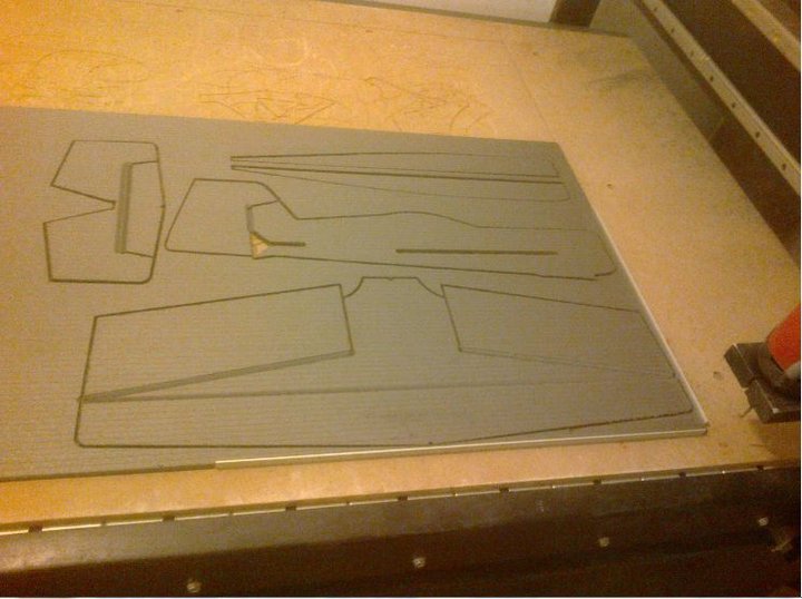

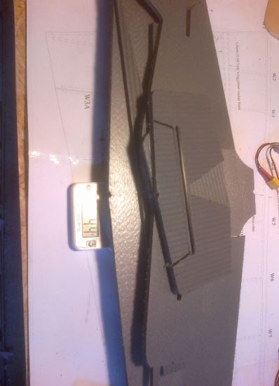

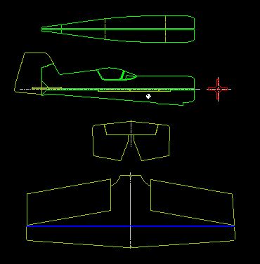

Z racji dzisiejszej pogody i perspektywy na najbliższe kilka miesięcy postanowiłem zmajstrować coś na halę i wrzucić tu relację licząc na uwagi i podpowiedzi. Nie latałem jeszcze na hali takimi małymi, lekkimi "cudeńkami". Taki pierwszy eksperyment.
Bazowałem się na planach z sieci SU26-epp, trochę pomniejszyłem całość, potem powiększyłem powierzchnie skrzydeł, lotek, kierunku i wysokości.
rozpiętość ~610mm, długość ~510mm
robię z xps'u 6mm
waga po wycięciu elementów wyszła 44g, wzmocnienia - rurka "węglowa" fi3.
uzbrojenie: 3 serwa tg9, regulator+ silnik 2800kv uciąg ~ 200-250g, waga z serwami 59g
to tyle na razie mam, poniżej kilka fotek.
ciekaw jestem czy da sobie radę z ... rzadkim powietrzem :)
Komentarz: po modyfikacjach na komputerze
1.JPG [ 24.56 KiB | Przeglądany 44594 razy ]
Komentarz: i powycinane
2.JPG [ 63.76 KiB | Przeglądany 44594 razy ]

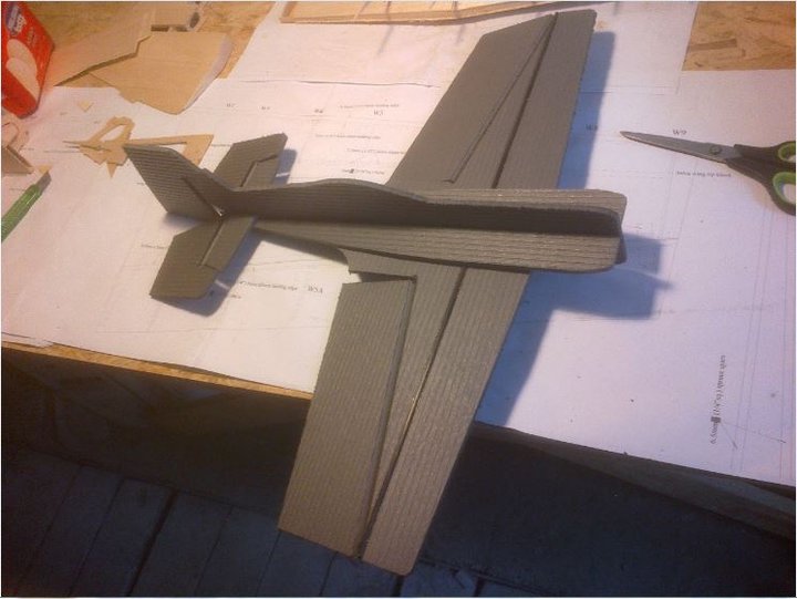

Komentarz: przymiarka na sucho
3.JPG [ 55 KiB | Przeglądany 44594 razy ]

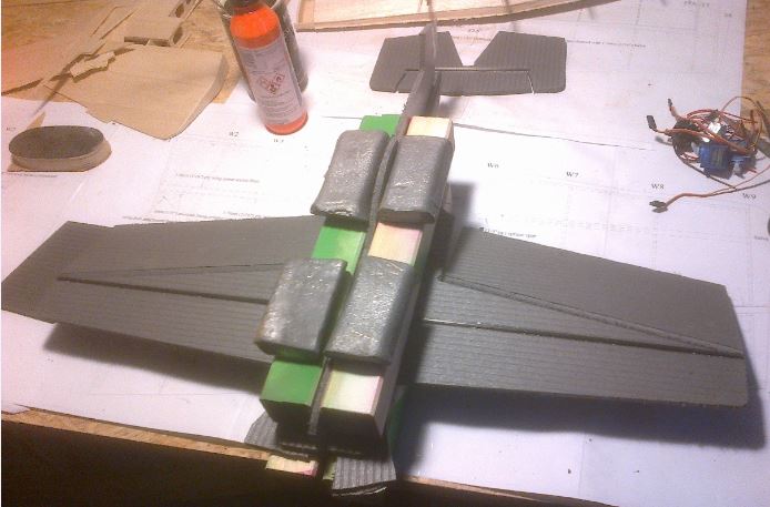

4.JPG [ 42.82 KiB | Przeglądany 44594 razy ]
5.JPG [ 29.82 KiB | Przeglądany 44594 razy ]

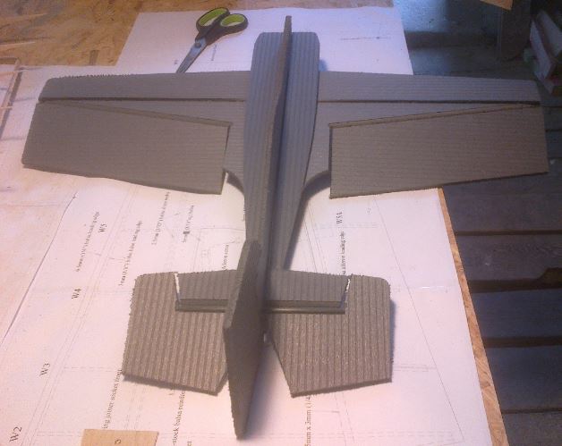

6.JPG [ 45.21 KiB | Przeglądany 44594 razy ]

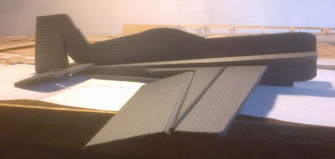

Komentarz: waga netto
7.JPG [ 30.41 KiB | Przeglądany 44594 razy ]

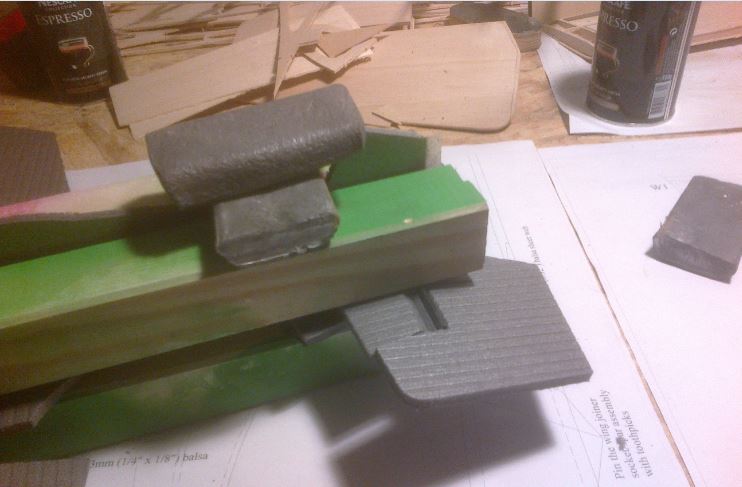

Komentarz: klejenie skrzydła
8.JPG [ 52.51 KiB | Przeglądany 44594 razy ]

Niestety ale ten model na hale to się za bardzo nie nadaje waga 200 - 250 g to po prostu za dużo 160 g max wtedy fajnie się lata.

200-250g to jest ciąg napędu - waga wg autora wychodzi niewiele ponad 100g :)

Faktycznie błędnie odczytałem tekst :) co nie zmienia faktu ze model z podkładu pod panele będzie ciężki. Moje halówki, też własnej produkcji, ważyły 145 g po kilku kretach i naprawach bywało że i 170 ale latanie ciężkim modelem było już niezbyt przyjemne.

No dojdzie jeszcze pakiet i odbiornik, będę chciał zmieścić się do 150g, jak będzie trzeba to nawet na kablach odchudzę, nadmiar mocy powinien być spory, tak na prawdę to jeszcze dużo zależy od pilota i tu czarno się widzę na hali :)
Wiem że podkłady to kiepski (kruchy) materiał, ale ma jedną zaletę, cena i dostępność :)
Zastanawiałem się czy czasem nie ażurować go na pewną głębokość, ale ... na razie spróbuję tak co z tego wyjdzie.
Niestety w tygodniu krucho z czasem, myślę że na weekend go skończę
Tak jeszcze myślę czy kierunek nie za mały?
