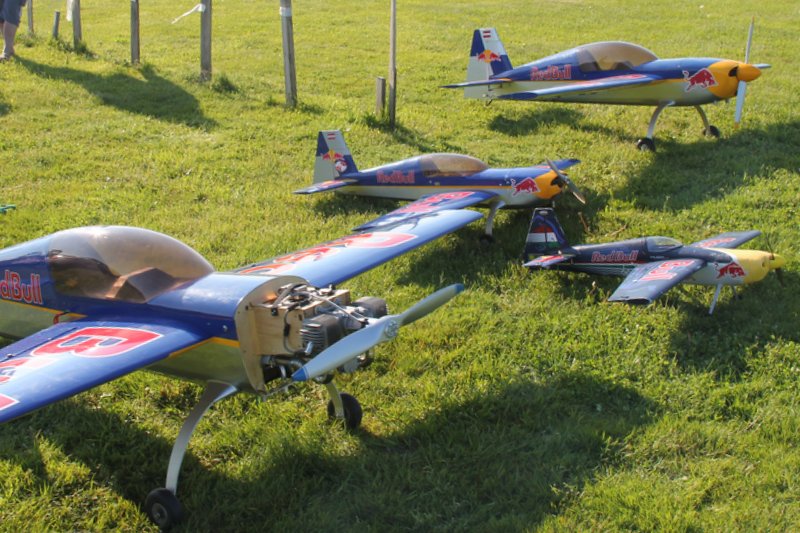

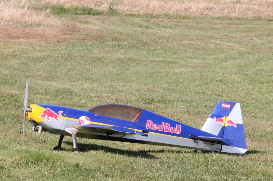

Benzyna 20 cc spokojnie wystarczy miałem zamontowaną taka 20 tke w extrze dokładnie tej http://schmeissner.pl/extra-300-lp-1720mm-p-113.html waga do lotu z paliwem 4300 g
Poniżej fotka z lotniska
A przy okazji mam taki silnik do sprzedania ja przeszedłem definitywnie na napęd elektryczny
img_3638.jpg [ 156.97 KiB | Przeglądany 20888 razy ]
img_6248.jpg [ 135.12 KiB | Przeglądany 20889 razy ]
