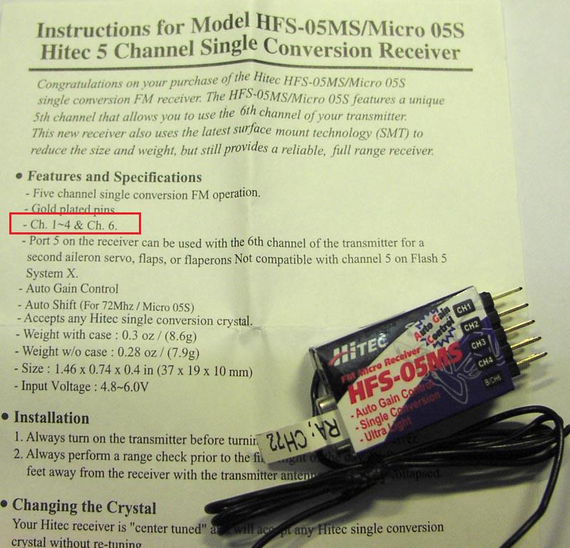

Odbiornik jest pięciokanałowy w sensie że występuje w nim 5 wyjść do serw. Z punktu widzenia dekodera jest to odbiornik 6-kanałowy z usuniętym wyprowadzeniem 5-ego kanału. Opis http://www.webx.dk/rc/RX-measurements/H ... S/05ms.htm Na końcowym screenie w opisie widać dodatkowo tekst w którym napisano że nie jest kompatybilny z Flash 5X a to z racji tego że ostatni kanał to jest kanał szósty w odbiorniku.
Zobacz dokładnie ten screen i tak jak napisał wcześniej kolega rób mixer na 1 i 6 kanale a nie na 5
h05.jpg [ 34.35 KiB | Przeglądany 16156 razy ]
Ali, nie masz racji bo zasilanie można podać przez kabel Y na dowolny kanał . Wszystkie + i - są w środku ze sobą połączone i nie ma znaczenia na który kanał podepniesz zasilanie. Odbiornik jest 6 kanałowy z usuniętym wyprowadzeniem kanału 5.
Tu jest w oryginalnej instrukcji o tym że jest to kanał 6
ms01.jpg [ 108.87 KiB | Przeglądany 16154 razy ]
