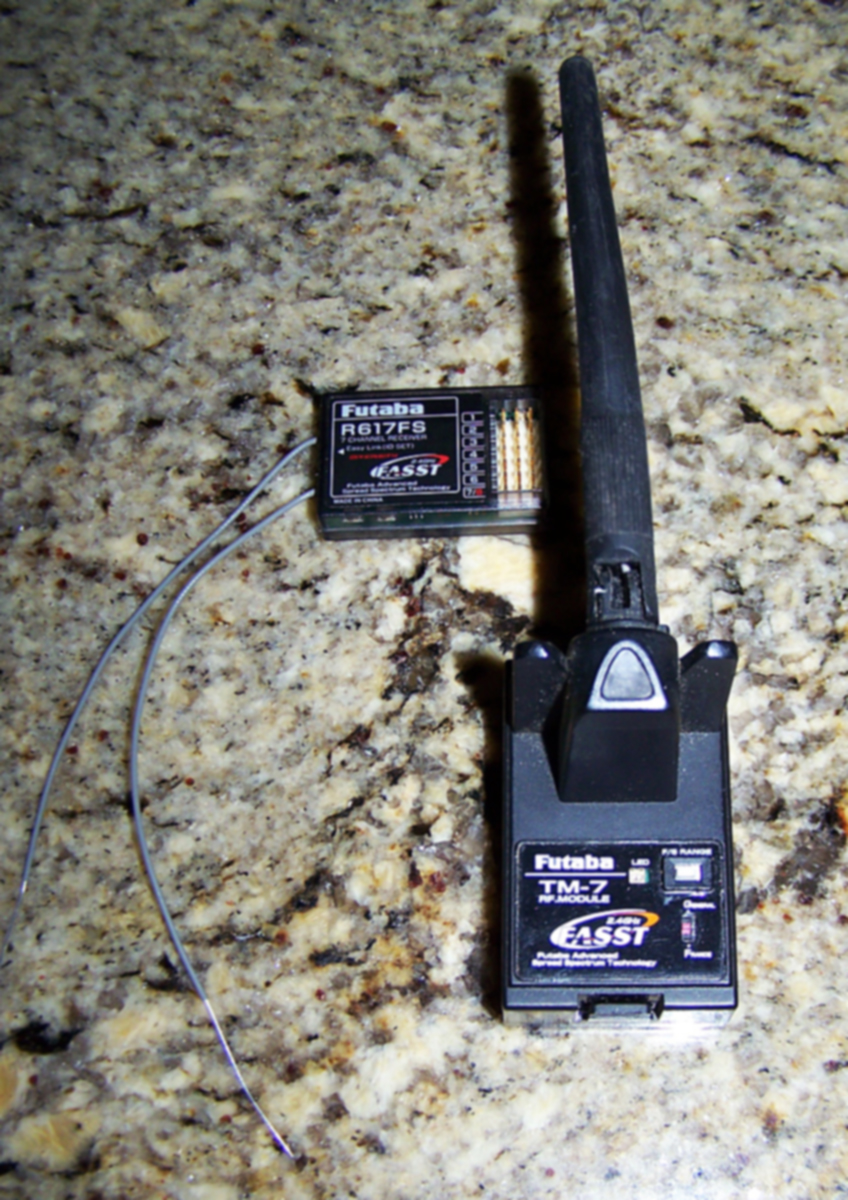

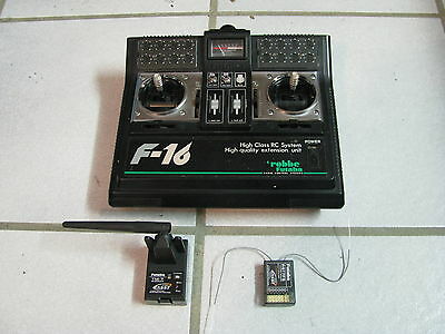

Może jest opcja konwersji z 35 MHz na 2,4 GHz tej aparatury. Wstawiają Futaba TM-7. Jest to 7-kanałowy moduł nadajnika FASST 2,4 GHz. Ten moduł konwertuje większość modułowych nadajników Aero Futaba 35 MHz na 2,4 GHz. Nie wiem czy można to zrobić z F-16. Na fotce wygląda, że można. Pytanie. Czy się opłaca? Jednak tutaj muszą wypowiedzieć się specjaliści elektronicy.
Robbe-Futaba-F-16-mit-TM-7-24GHz-Modul-und.jpg [ 22.97 KiB | Przeglądany 25354 razy ]
FUTABATM7.jpg [ 657.38 KiB | Przeglądany 25354 razy ]
F-14 da się przerobić:

Mirku, dzięki.
Cena raczej zaporowa... 400/600zl. Za 900/1300 są nowe na 2,4GHz ?! Albo ryzykować na innych terenach ?

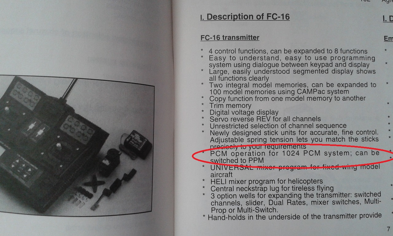

Napisałeś , że F-16 nie posiada modulacji w systemie PCM. W instrukcji FC-16 jest coś takiego.
"- modulacja PCM w systemie 1024-PCM z możliwością przełączenia na PPM"
Jestem w posiadaniu FC-16. Czy ten model aparatury z tą modulacją jest przez to bezpieczniejszy, jak wyżej sugerowałeś? Czy to różni z F-16?
20200623_142932.jpg [ 337.14 KiB | Przeglądany 25303 razy ]
Post: 23 cze 2020, o 22:36
FC 16 i F16 to dwa różne nadajniki. PPM jest systemem powiedzmy półanalogowym. W nadajniku w informacji przesyłane są do odbiornika impulsy o zmiennej szerokości uzależnionej od wychylenia drążków plus do tego jednen szerszy impuls synchronizacji. W systamach PCM nadajnik wysyła paczkę bitów która ma swoją sumę kontrolną. Jeżeli cokolwiek się w tej ramce nie zgadza cała jest ignorowana a odbiornik odbiera następną itp. W przypadku kiedy ileś tam jest błędnych odbiornik uruchamia systam Fail Safe i ustawia stery we wcześniej zaprogramowanych przez pilota pozycjach.W praktyce PCM jest znacznie bezpieczniejszy. Jeszcze lepszy jest PCM G3. Niestety moduł MZ FM do mojego radia jest nieosiągalny (pomijam podróbki zHK) a jak już jest na ebay to nadal kosztuje około 500zł.
