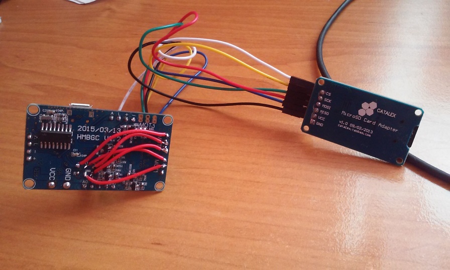

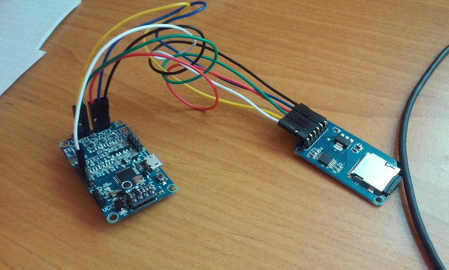

Jednym z takich zalegających gratów był sterownik do gimbala. Wymagał wgrania bootloadera i zagospodarowaniu paru, wyprowadzonych już pinów. Równie dobrze można użyć zwykłego arduino nano (mi po prostu było szkoda :) )
Kolejnym elementem był czytnik kart microSD, BMP 180 oraz nadajnik + odbiornik RF.
Po wyprowadzeniu pinów SPI oraz wlutowaniu BMP 180 wyglądało to tak:

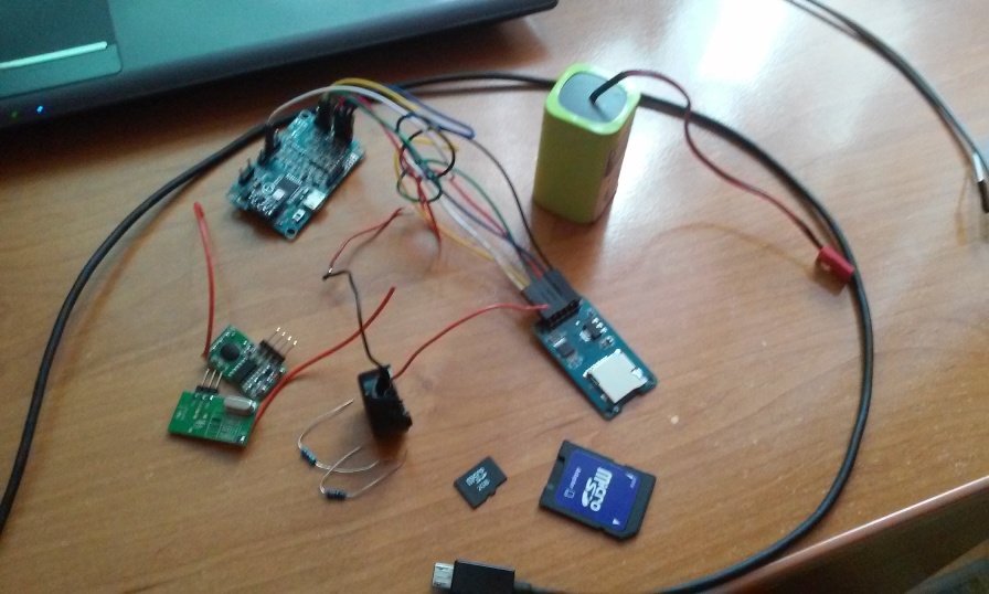

Generalnie u mnie będzie to służyć razem z FPV (mam wolną linie akurat od dźwięku), ale nie każdy ma ochotę wydawać góry pieniędzy więc sprzęt został przetestowany na najprostszym nadajniku radiowym + buzzer.
20160905_164544.jpg [ 158.62 KiB | Przeglądany 11514 razy ]
20160905_165631.jpg [ 149.2 KiB | Przeglądany 11514 razy ]

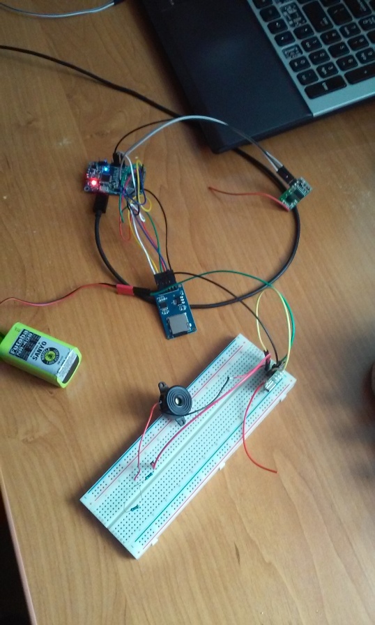

No i finalnie wygląda to tak:
Kod dla vario znaleziony tutaj: http://www.rcgroups.com/forums/showthre ... 08&page=31

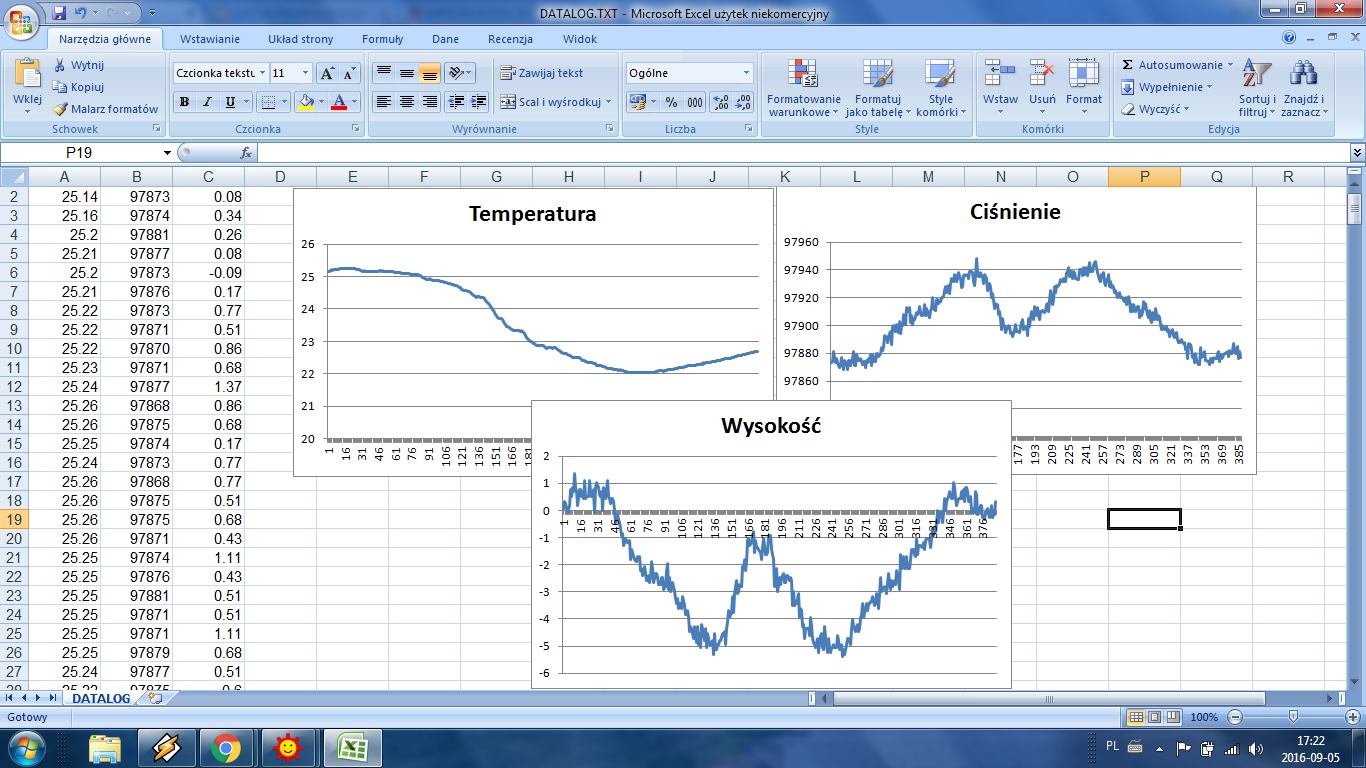

-Za pomocą Microsoft Office z pliku .txt otrzymujemy wykresy (tutaj akurat spacer po domu, BMP180 nie jest super dokładny)
Bez tytułu.png [ 223.49 KiB | Przeglądany 11514 razy ]

Post: 11 wrz 2016, o 19:28
Posty: 1757
Dobra robota :)
Przydał by Ci się jeszcze jakiś program do rysowania tych wykresów, bo ten excel to tak sobie ;).
W C# jest kontrolka do wykresów, można za jej pomocą bez większego wysiłku stworzyć coś ciekawego :)
