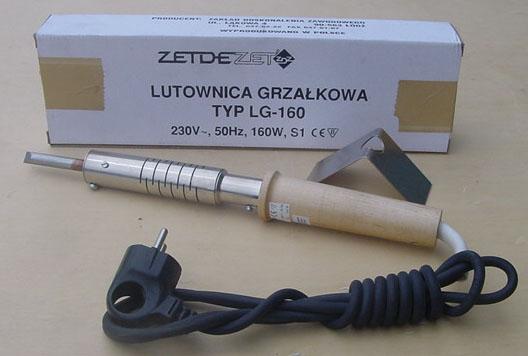

lipole to nie jest czarna magia lutowanie jak każde inne tylko nie lutownicą z biedronki za 5,99 dzieliłem i składałem pakiety od 360mAh do 5000mAh
osobiście używam podobnej do tej
75010.jpg [ 36.47 KiB | Przeglądany 17474 razy ]
pewnie ma więcej lat niż ja ale lutuje się super i nie rozgrzewa niepotrzebnie cel

A lutownica - no właśnie taka ma być - im większa tym lepsza :)

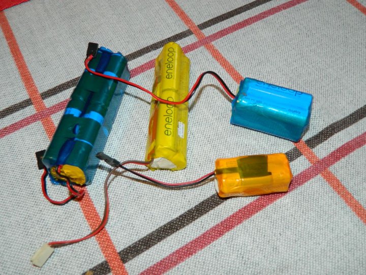

Nic bardziej mylnego, Mirek. Sposób jest dobry i sprawdzony. Takiej metody używam w swoich pakietach i nigdy mnie nie zawiodły. No raz zawiodła :( .... jak połączyłem ogniwa blaszkami miedzianymi. Właśnie, podczas twardszego lądowania, blaszka się "odlutowała" i było po lataniu. Dlatego stosuję kabelki....jakie? Ano takie jakie są we wiązkach w starych komputerach. Nie wiem jaki to przekrój, ale spokojnie wystarczają i nie mam już kłopotów z zasilaniem. Kabelki nie są "na sztywno" przylutowane do ogniw, które mają , powiedzmy, ruch. Poniżej zdjęcie moich pakietów, wyprodukowanymi w domu, ogniwa Eneloop, moim zdaniem bardzo dobre. Pakiety ze zdjęcia non stop pracują i są sprawne. Co do dodatkowego zasilania, nie wiem.....nie stosuję.
