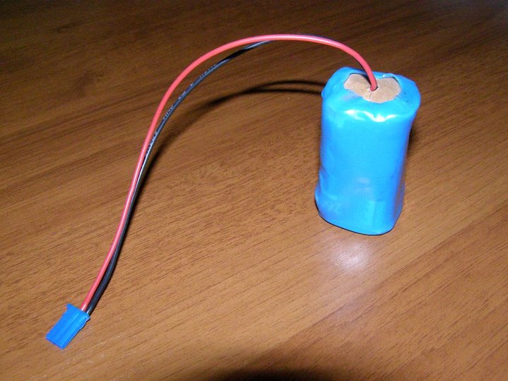

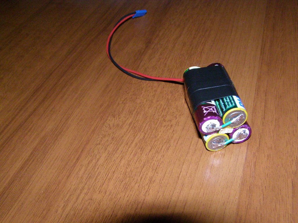

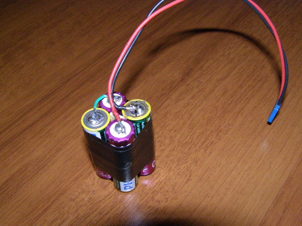

Spróbowałem po raz pierwszy zrobić pakiet bazując się na informacjach powyżej. Zanim zostanie podłączony do do ładowarki wolę go poddać ocenie. Nie wygląda to rewelacyjnie :| ale powinno być dobrze. Drut posrebrzany z użyciem pasty lutował się szybko i bezproblemowo.Gotowy przewód przylutowałem chyba prawidłowo? :?: Czerwony do +.
P8214044.JPG [ 173.58 KiB | Przeglądany 9719 razy ]
P8214048.JPG [ 152.44 KiB | Przeglądany 9719 razy ]
P8214049.JPG [ 150.54 KiB | Przeglądany 9719 razy ]
P8214052.JPG [ 146.81 KiB | Przeglądany 9719 razy ]

Zanim zostanie podłączony do do ładowarki wolę go poddać ocenie. ...Gotowy przewód przylutowałem chyba prawidłowo? :?: Czerwony do +.
Wygląda że jest jak najbardziej ok :) Możesz sprawdzić kontrolnie miernikiem na wtyczce czy jest napięcie ≈4,8 [V].
