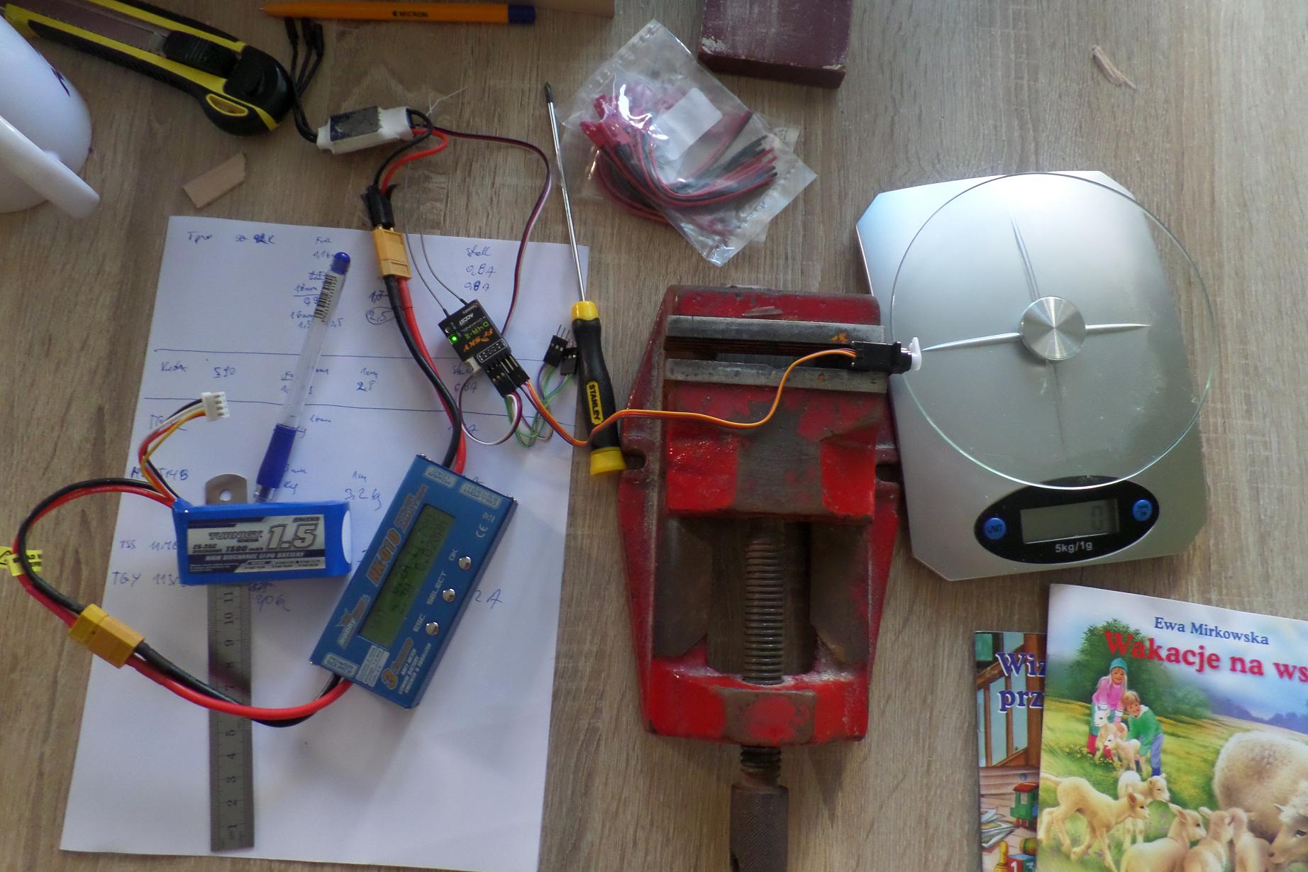

Zestaw pomiarowy składał się z:
- Zasilanie - Lipo 1500mAh, 25 - 35C
- Stabilizator - ESC Redox 20A, wbudowany BEC liniowy 5V/ 2A
- Miernik prądu - Power Analyzer HK-010
- Miernik nacisku - Waga modelarska 5kg / 1g
Całość wyglądała tak:
SAM_4411_40.jpg [ 261.89 KiB | Przeglądany 18256 razy ]
