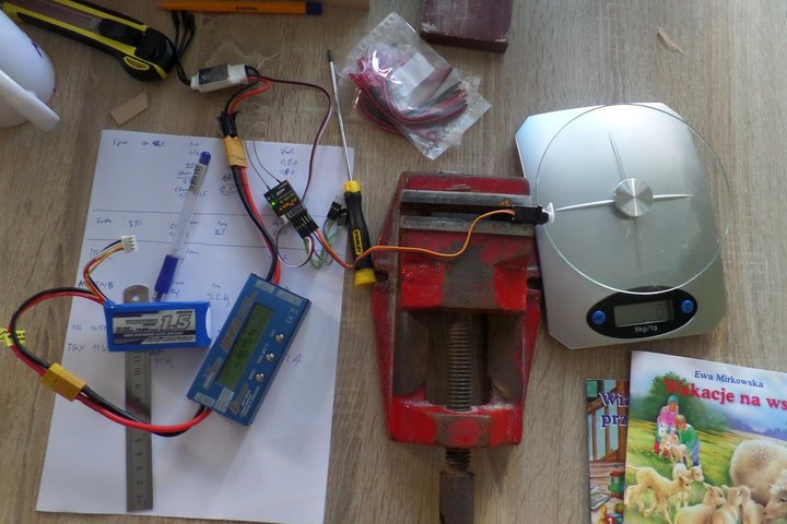

Jakiś czas temu kol. milo opisywał pewien problem w swoim modelu.
Chodziło o to, że przy ruchach wszystkich serw, przerywały one swoją pracę.
Problem leżał w dużym poborze prądu przez serwa. Większym niż BEC był w stanie zapewnić.
Zrodziło to u mnie pewną myśl - wątpliwość: Ile tak naprawdę serwa są w stanie pobrać prądu?.
Niektórzy producenci podają tą wartość (Stall Current) - jednak nie wszyscy.
Postanowiłem sprawdzić tą wartość na własną rękę.
Zestaw pomiarowy składał się z:
  • Zasilanie - Lipo 1500mAh, 25 - 35C
  • Stabilizator - ESC Redox 20A, wbudowany BEC liniowy 5V/ 2A
  • Miernik prądu - Power Analyzer HK-010
  • Miernik nacisku - Waga modelarska 5kg / 1g
Całość wyglądała tak:
SAM_4411_40.jpg [ 261.89 KiB | Przeglądany 18251 razy ]

Jak widać 2 serwa straciłem - szkoda.
Producenci podają moc serwa jako kg/cm - W większości potwierdza się to z pomiarami.
Wartość z pudełka jest wartością dla orczyka o długości 10mm.
Jak wpadną mi w ręce jakieś inne serwa wyniki będę uzupełniał.
