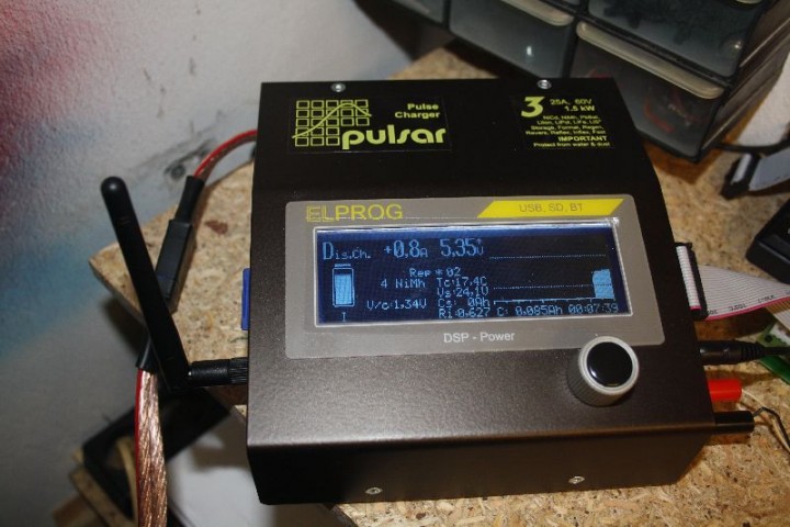

Witam
Nabyłem ostatnio nową ładowarkę niestety potrzeby się zwiększyły i stara ładowarka przestała wystarczać
Parę danych ;
Pulsar 3 1,5kW
Prąd ładowania (automatycznie przełączane zakresy) 0,1 do 5,0 i 5,0 do 25,0A
Limiter pojemności ładowanego akumulatora od 0,1 do 99Ah
Moc ładowania: 400W / 12V; 800W / 24V; 1,5kW / 48V
Moc rozładowania: w ciepło 100W; ze zwrotem energii (Rewers) - tak jak przy ładowaniu
Napięcie ładowania od 0,6 do 64V: 1-32 NiCd/NiMH; 1-18 Pb; 1-14 LiIo/LiPo; 1-16 LiFe
Napięcie zasilania: 12V (10-16V), 24V (20-32V) lub 48V (40-60V)
Limiter mocy zasilania od 50 do 1800W - przydatne przy pracy z zasilacza
Oddzielne ustawienia SETUP dla zasilania z akumulatora i zasilacza
Programy do ładowania, rozładowania, przechowywania, formowania i regeneracji ogniw
20 pamięci programów (w jednej pamięci - ustawienia dla ładowania i rozładowania)
Do 99 cykli ładowania/rozładowania; rozładowania/ładowania - zależnie ustawiany prąd dla ładowania i rozładowania
Stały pomiar rezystancji (Ri) podczas ładowania (w trybie Reflex)
Wbudowany balanser do 16 ogniw o mocy 60W i prądach wyrównujących 0,25; 0,5 i 1,0A
Inteligentny algorytm balansowania z regulacją prądu każdego kanału (od 25mA do 1,0A)
Identyfikacja zakończenia ładowania:
Nixx - Delta-peak (regulowane od 1 do 25mV w krokach co 0,5mV); Inflex; limiter pojemności
Pb, Lixx – CC/CV (możliwa korekta napięcia końcowego); Fastmod (oryginalna, impulsowa metoda szybkiego ładowania); limiter pojemności
Reflex – ładowanie z impulsem wyrównawczym (NiXX – minimalizuje efekt pamięci;
LiXX – zmniejsza tendencję debalansowania)
Pulse – możliwość wyłączenia pracy impulsowej przy pracy z agregatu prądotwórczego
Wewnętrzna pamięć danych z ostatnich 20 procesów
Karta SD – zapis danych z procesów i ustawień ładowarki
Zegar czasu rzeczywistego
Łącze radiowe BT (klasa 1 do 100m) – komunikacja z komputerem lub komórką (opcja)
USB – komunikacja z komputerem
Oprogramowanie graficzne do analizy danych (Windows)
Darmowa aktualizacja przez Internet
Wentylator z automatyczną zmianą prędkości
Zewnętrzny czujnik temperatury pakietu
Cyfrowa, synchroniczna przetwornica sterowana procesorem DSP
Duży wyświetlacz graficzny – 240x64 punkty z regulowanym podświetleniem
Akustyczna sygnalizacja zdarzeń
Zabezpieczenie przed odwrotną polaryzacją napięć na wejściu i wyjściu
Zabezpieczenie przed przegrzaniem
Zabezpieczenie przed przeładowaniem (Rewers) i rozładowaniem akumulatora zasilającego
Zabezpieczenie przed iskrzeniem kontaktów przy podłączaniu pakietu i ładowarki
027.JPG [ 116.47 KiB | Przeglądany 7700 razy ]
Komentarz: No i fotki samej ładowarki

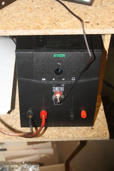

Komentarz: Zasilacz zrobiłem z dwóch zasilaczy serwerowych 1000 W jeden połączonych szeregowo zrobiłem sobie dwa wyjścia 12 i 24 V wszystko upchnąłem w obudowę od ups-a tak to wygląda
