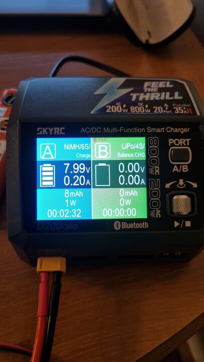

Zakupiłem ładowarkę SkyRC D200NEO. Przez kilkanaście lat używałem Sharka 20 która ma tam swoje ograniczenia. Jedak wracając do modelarstwa postanowiłem kupić jakieś lepsze urządzenie ale za kwotę w granicach rozsądku. Padło na Sky RC D200 NEO.
Ogólne wrażenia w miarę dobre. Czuć że to produkcja chińska ale użytkownicy chwalą ten sprzęt w przeciwieństwie do Q200 które lubią się "utleniać"

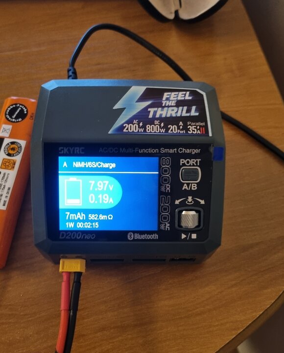

Parametrów nie będę przytaczał bo dokładniejsze opisy są w internecie. Tyle co warto powiedzieć to że ładowarka ma dwa porty ładowania z których można pociągnąć łącznie 800W przy jej zasilaniu z wydajnego prądowo źródła DC ( przez tylne złącze zasilanai DC) Jeżeli zasilamy ładowarkę z sieci 230V AC to maksymalna łączna moc ładowania wynosi 200W. Dla mnie wystarczająco dużo. Wyświetlacz jest co prawda kolorowy ale odstaje jakością od przyjętych w obecnych czasach standardów. Po prostu patrząc pod różnymi kątami na LCD zmieniają się kolory a także spada czytelność. Przypomina mi się pierwszy laptop którego używałem w połowie lat 90-tych CompacQ 286. Miał dokładnie ten sam problem tyle tylko że jego monitor był monochromatyczny. Nie ma tragedii ale za to 125Euro to mogli by już wsadzić jakiś lepszy LCD.
Druga toporna rzecz to pokrętło wyboru menu które dodatkowo się naciska w celu zatwierdzenia zmiany. Samo wciskanie wymaga trochę siły. Chociaż może jestem przewrażliwiony.
Ładowarka nie mierzy cały czas rezystancji wewnętrznej akumulatora, podaje ją tylko przy rozpoczęciu ładowania i ta wartość zostaje do samego końca. Jest w menu opcja żeby sprawdzić rezystancję wewnętrzną pakietu w dowolnym stanie ale nie ma opcji żeby mieć aktualne rezystancje podczas ładowania. Dodam że mam najnowszą wersję firmware.

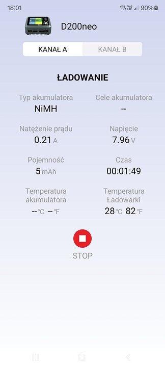

Ładowarka może być sterowana przez BT i pokazywać aktulany stan ładowania, można zmienić program ładowania, ustawienia samej ładowarki itp. Działa to nawet dobrze. Jedak aktywne połączenie BT czasami uniemożliwia jakąkolwiek zmianę pracy ładowarki z jej lokalnych przycisków!
Drugą opcją jest sterowanie z PC za pomocą portu USB i programu ChargerMaster. Niestety, ładowarka za nic nie chciała połączyć się z WIN8.1, problem wynika ze sterownika portu USB. SkyRC nie poradziło sobie najwyraźniej ze starszymi wersjami Windowsa albo nie wzięło ich pod uwagę.
Sam program ChargerMaster to wg, mnie porażka. Po odpaleniu na Win10 i podłączeniu do ładowarki można nią sterować we wszystkich aspektach. Jednak co zauważyłem w chińskich sprzętach i co chyba jest standardem to fakt że po podłączeniu PC do danego urządzenia ( i sterowania przez PC) nie da się nic zmienić z lokalnej klawiatury ładowarki, to samo mam z genertorem sygnałowym UNI-T i z oscyloskopami Siglent i UNI-T.
Kolejną wadą, dla mnie całkowicie dyskwalifikującą program jest to że jeżeli ładowarka jest w trakcie ładowania a my podepniemy do niej komputer to ładowarka nie wysyła swojego aktualnego stanu. Być może ja czegoś nie potrafię obsłużyć ale mój poczciwy SHARK 20 po podpięicu do komputera i odpaleniu programu odrazu wysyła wszystkie informacje o poziomie naładowania, prądach itp.
Jednym słowem: zarówno obługa przez BT jak i PC pozostawia wiele do życzenia i jak dla mnie jest bardzo niedopracowana.
