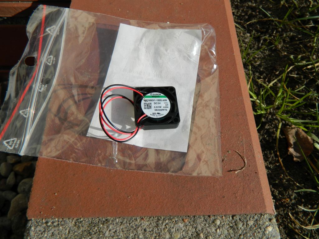

W ramach walki z nudą modelarską postanowiłem dokonać przeglądu przed sezonem swojej elektroniki: ładowarek, pakietów, nadajników. Miał to być szybki i bezstresowy przegląd....miał być ;) . Gdy uruchomiłem jedną z dwóch swoich ładowarek /w tytule/, zaczęły się z niej wydobywać bardzo różne i dziwne dźwięki. Szybka analiza, wentylator. Rozkręcam, przesmaruję i będzie ok :D . Po wyjęciu owego wentylatorka, rozpadł mi się w rękach :( . Kompletnie nie do ponownego złożenia. Nie wiem czy jest potrzebny, ale jeżeli jakiś chiński inżynier go tam umieścił to pewnie jest. Dodatkowo moja podświadomość strażacka dziwnie by się czuła podczas ładowania pakietów, przecież to coś ma chłodzić urządzenie :lol: . Krótkie poszukiwania w internecie, Zakupiłem nowy wentylatorek - ważny wymiar, reszta parametrów bardzo zbliżona. Dzisiaj wymieniłem. Musiałem tylko przelutować konektor. W sumie banał. Teraz ładowarka chodzi bezgłośnie.
Moja druga ładowarka też piszczy, chyba też wymienię "turbinkę", zakupiłem dwie ;) . Cena jednostkowa 19 zł.
DSCN5683.jpg [ 194.08 KiB | Przeglądany 28046 razy ]

Przerabiałem również ten temat z tą różnicą, że za pierwszym razem udało mi się nasmarować oś wentylatora. Pomogło choć nie na długo - konieczna była wymiana. Tak jak pisze milo, wymiar jest ważny - wysokość jest bardzo ograniczona. Wymiana banalna - rozkręcamy po 4 śruby z boku obudowy i dwie od wentylatora.
