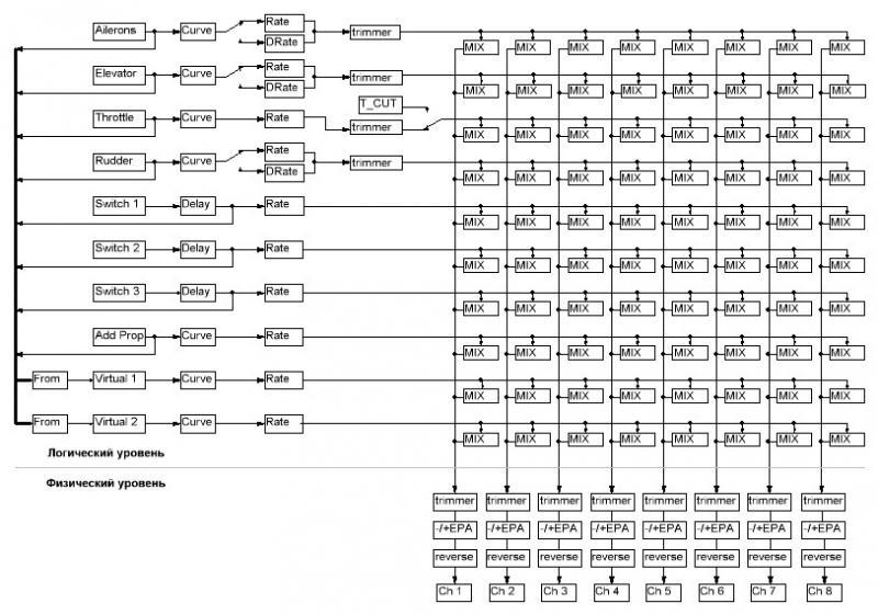

Tabela miksowania wygląda tak -
diagrammc.jpg [ 87.6 KiB | Przeglądany 16575 razy ]

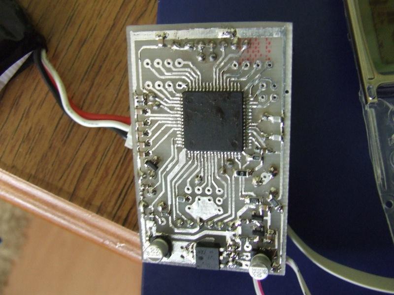

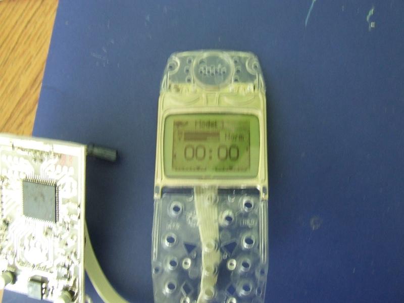

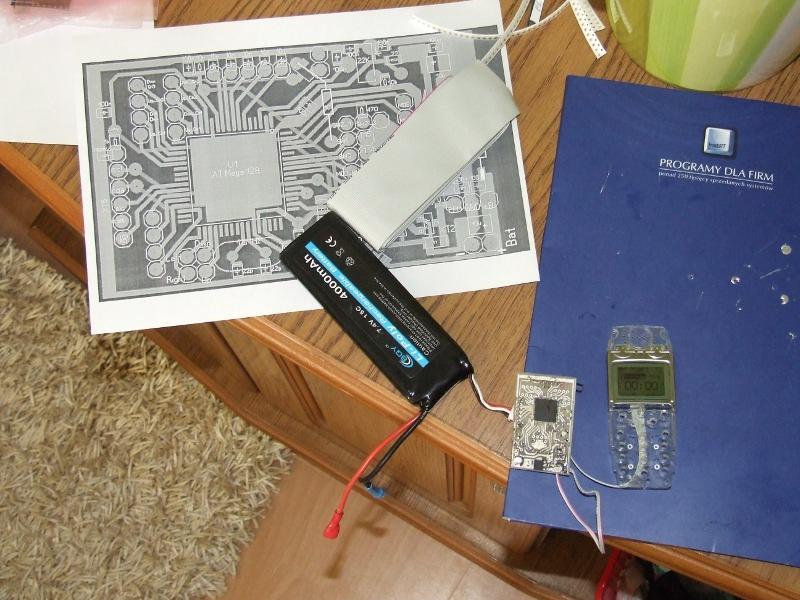

Zrobiony i uruchomiony cały układ. parę zdjęć poniżej -
dscf1439d.jpg [ 92.07 KiB | Przeglądany 16575 razy ]
dscf1441a.jpg [ 76.55 KiB | Przeglądany 16575 razy ]
dscf1443p.jpg [ 48.88 KiB | Przeglądany 16575 razy ]

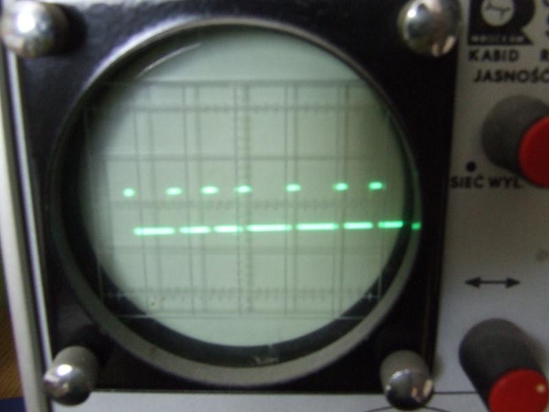

Zostało przyciąć wyświetlacz, wpakować to do radia, okablować... trochę roboty jeszcze jest. Ale najważniejsze, że żyje - i mój stary oscyloskop pokazuje taką piękną ramkę na wyjściu :)
dscf1446uw.jpg [ 44.57 KiB | Przeglądany 16575 razy ]
