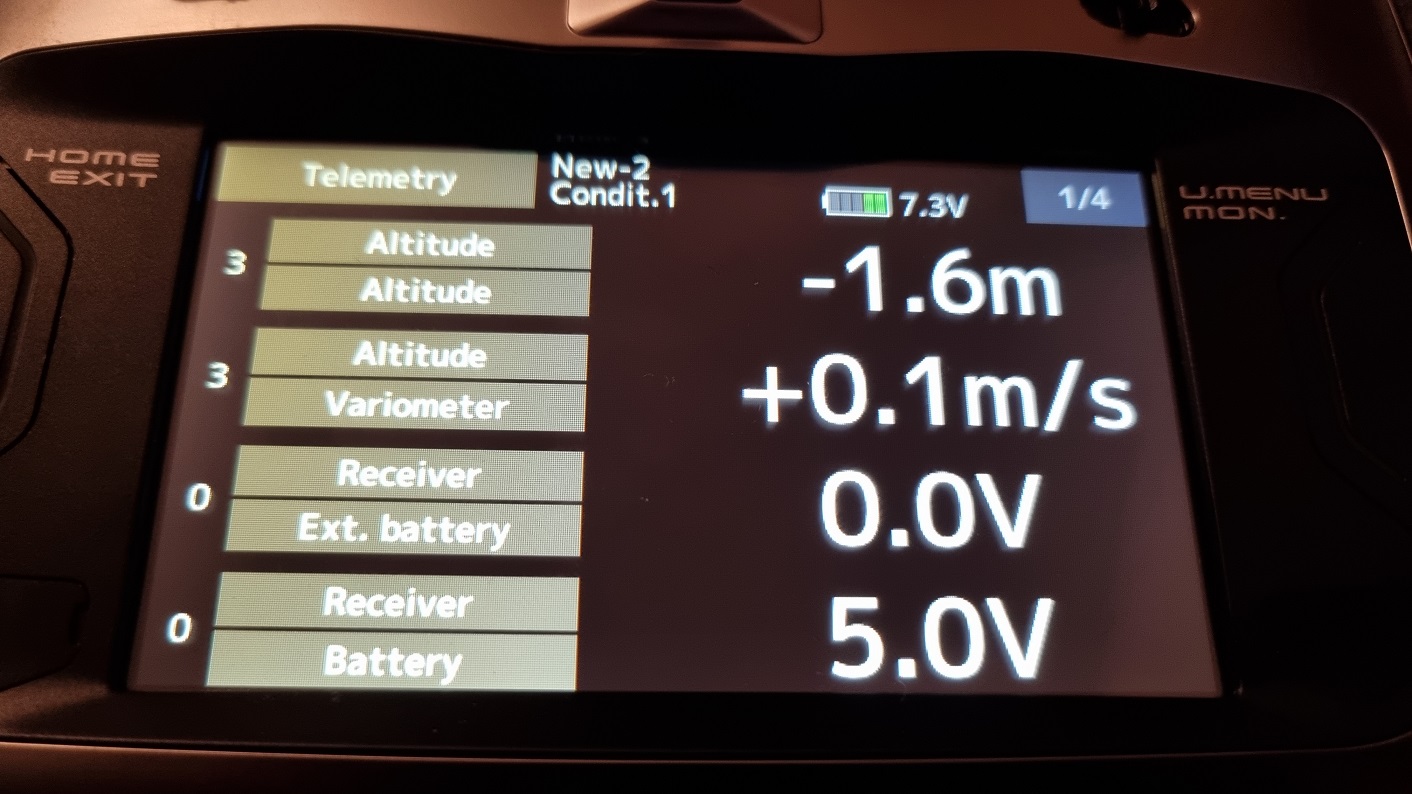

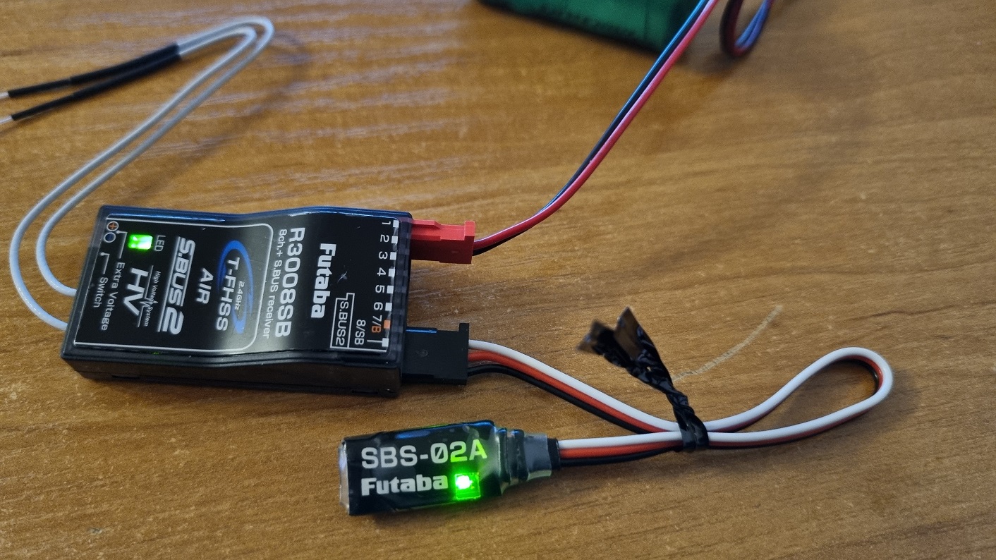

Podłączyłem dziś vario do odbiornika (leżało zapomniane od paru tygodni :) ). Zanim podłączy się je do odbiornika należy je zarejestrować w pamięci radia podłączając bezpośrednio do nadajnika poprzez odpowiednie gniazdo. Reszta jest już prosta. Działa, nic więcej z telemetrii mi nie potrzebne, no chyba że czujnik prądu.
Można ustawić zakres wysokości i prędkości pionowej po przekroczeniu których uruchamia się alarm lub wibracje. Istnieje też możliwość głosowego podawania tych danych.
