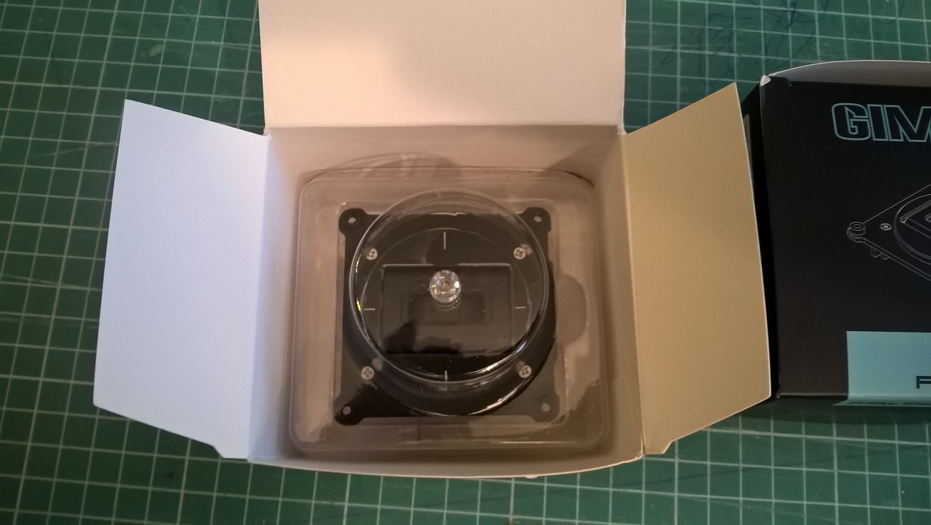

Drążki przychodzą w ładnych pudełkach
WP_20170510_18_05_06_Pro.jpg [ 410.16 KiB | Przeglądany 12085 razy ]

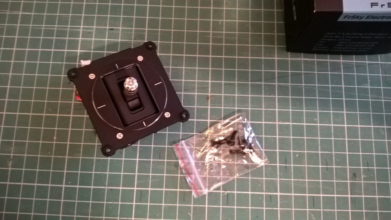

Fajnie zapakowane, z kompletem śrub.

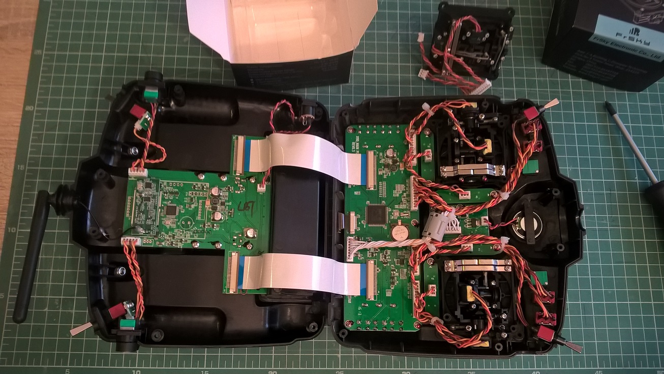

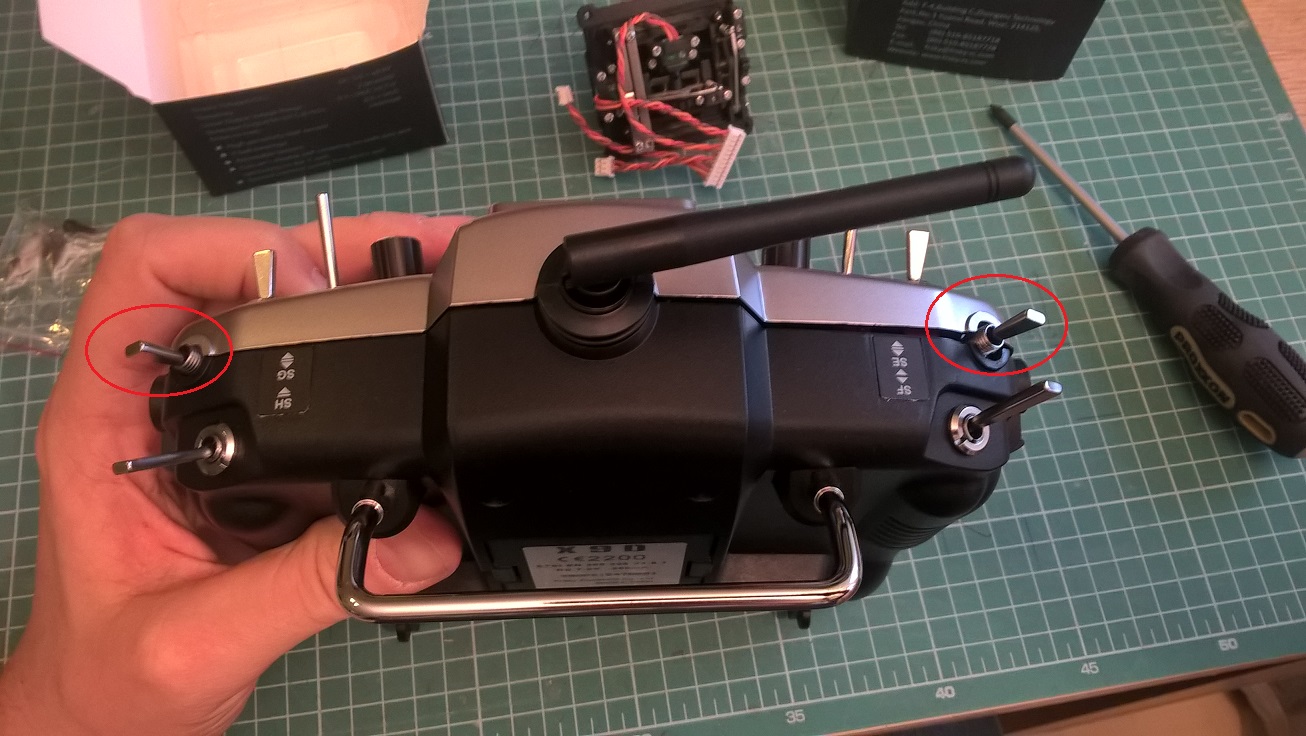

Zabieramy się za rozebranie radia. Dla bezpieczeństwa warto wpierw odłączyć akumulator.
Następnie odkręcamy 6 wkrętów z tyłu radia.
Oraz nakrętki dwóch skrajnych przełączników
WP_20170510_18_11_00_Pro_1.jpg [ 330.22 KiB | Przeglądany 12085 razy ]
Następnie układamy radio bokiem i rozkładamy na boki od góry.
WP_20170510_18_11_13_Pro.jpg [ 405.98 KiB | Przeglądany 12085 razy ]
Tu warto jakoś zablokować odkręcone przełączniki lub zapamiętać ich układ, by nie okazało się po skręceniu, że działają odwrotnie i trzeba je przekładać ;)

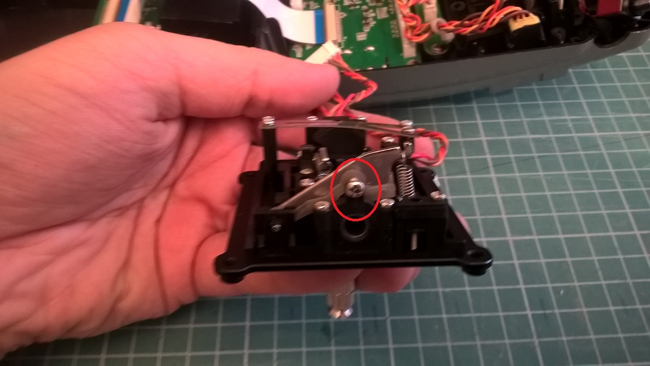

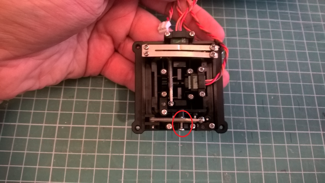

Następnie bierzemy drążek i zgodnie z naszym mode i upodobaniami ustawiamy centrowanie oraz siłę pracy.
Usunięcie centrowania odbywa się poprzez podwieszenie (zablokowanie) blaszki centrującej dołączoną przy drążkach śrubką.

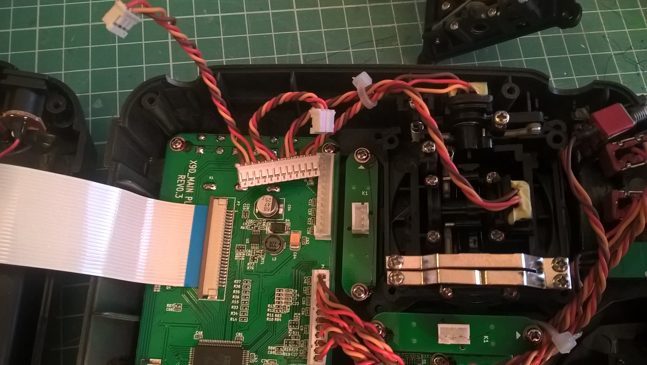

Następnie wypinamy szerokie złącze z płyty główne oraz odpinamy kable idące do przełączników trymerów.
WP_20170510_18_31_25_Pro.jpg [ 364.6 KiB | Przeglądany 12085 razy ]
Teraz pozostało nam odkręcić 4 wkręty impusowe od przodu aparatury wyjąć drążek i wsadzić nowy. Mocując go dołączonym w zestawie śrubami imbusowymi.
Podłączamy przewody - nie da się tego źle zrobić z uwagi na długość przewodów.
