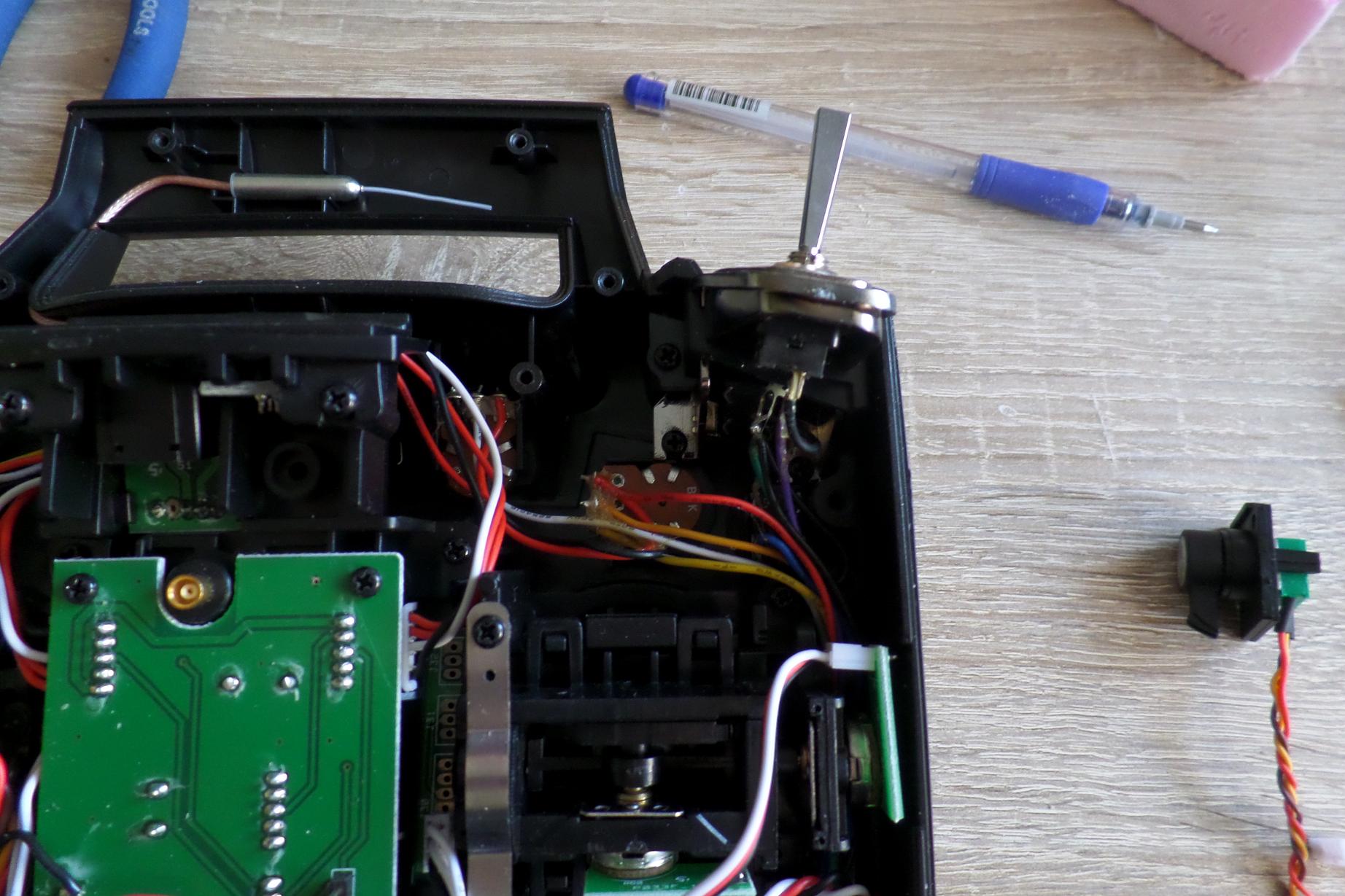

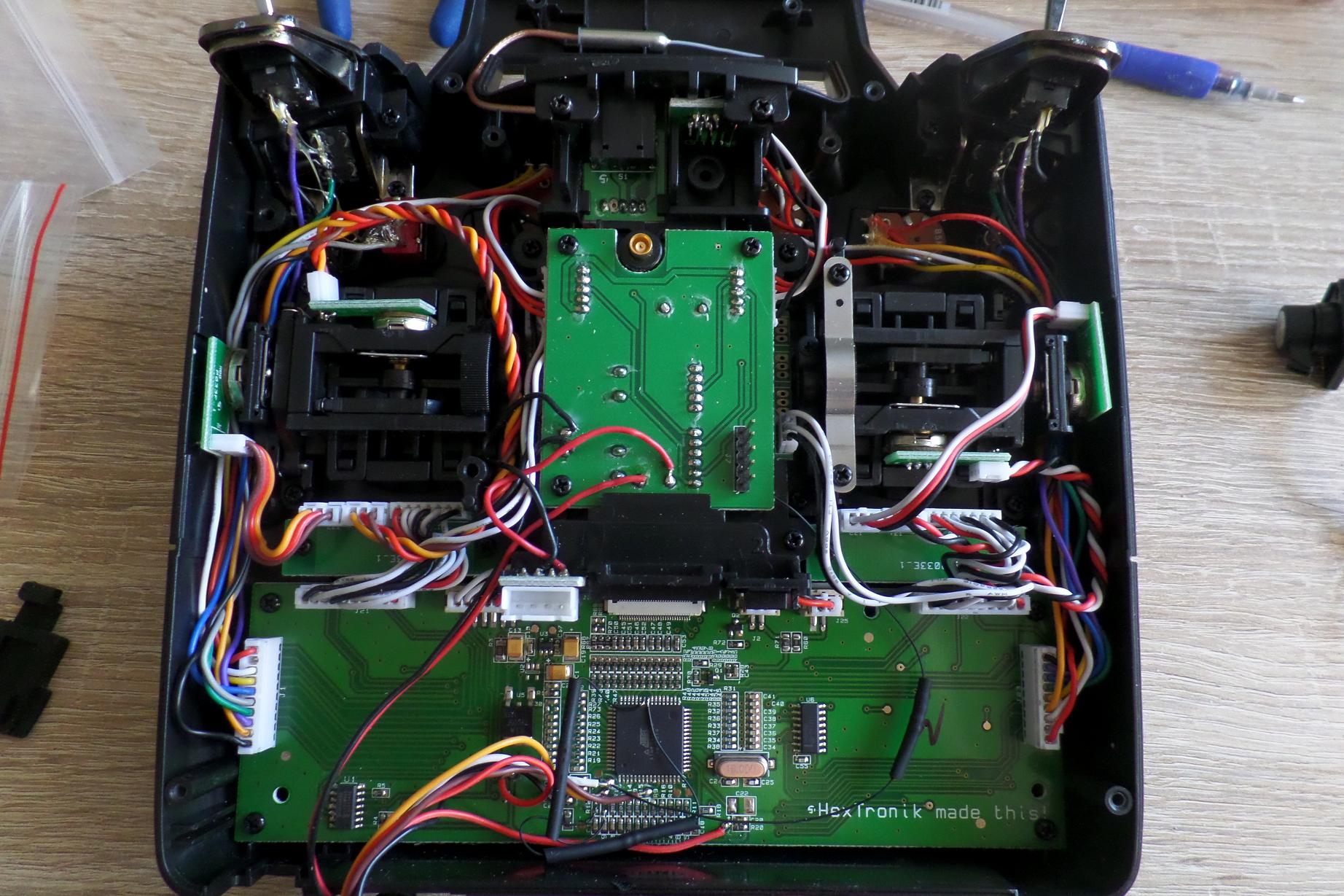

Zatem rozebrałem aparaturę (Te czarne przewody i koszulki na nich koło procka to moja modyfikacja na telemetrię).
SAM_4413_40.jpg [ 356.04 KiB | Przeglądany 21013 razy ]

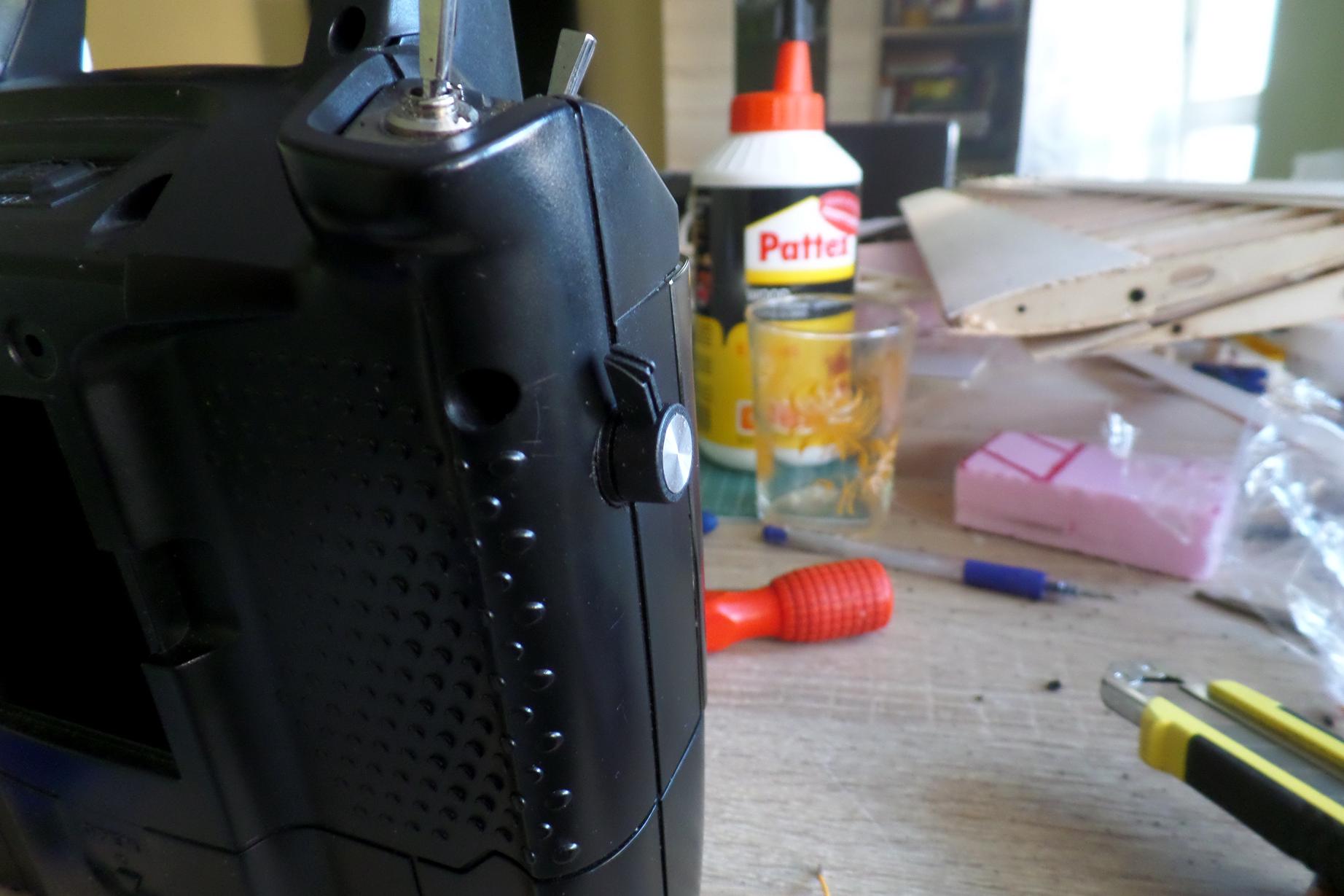

Zbliżenie na miejsce w którym umiejscowić chcę slider
SAM_4414_40.jpg [ 273.97 KiB | Przeglądany 21013 razy ]

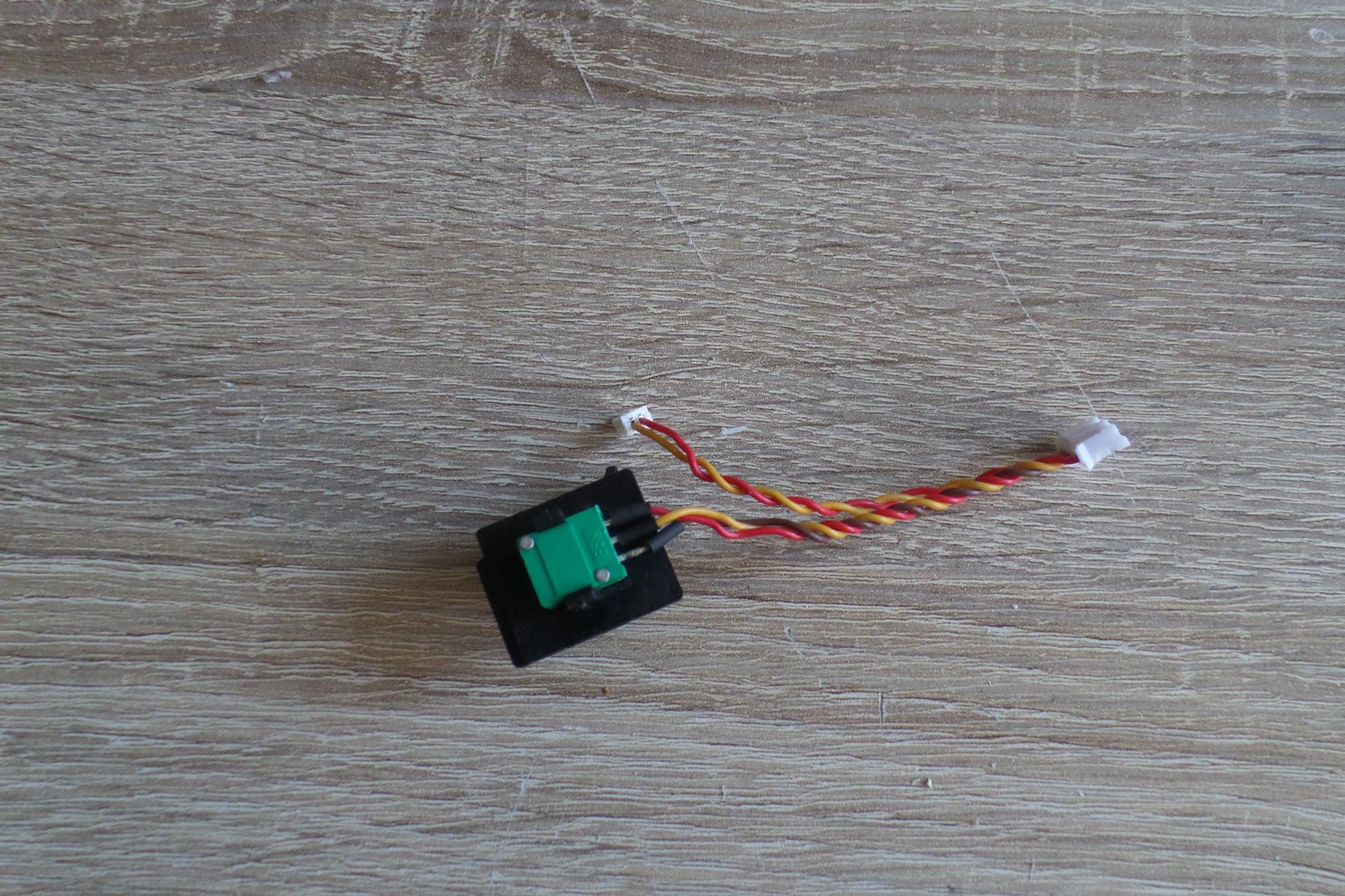

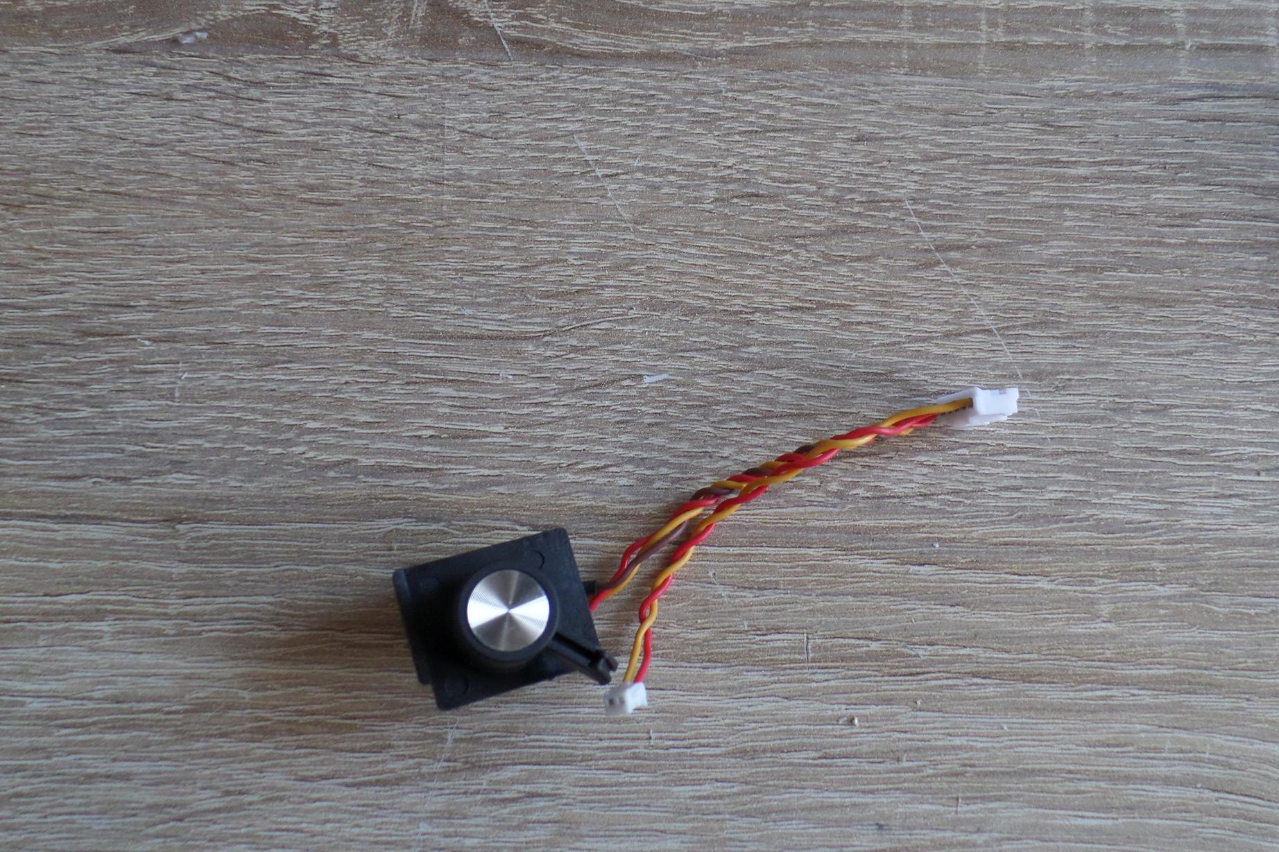

Slidery wyglądają tak:
SAM_4415_40.jpg [ 428.96 KiB | Przeglądany 21013 razy ]
SAM_4416_40.jpg [ 449.32 KiB | Przeglądany 21013 razy ]

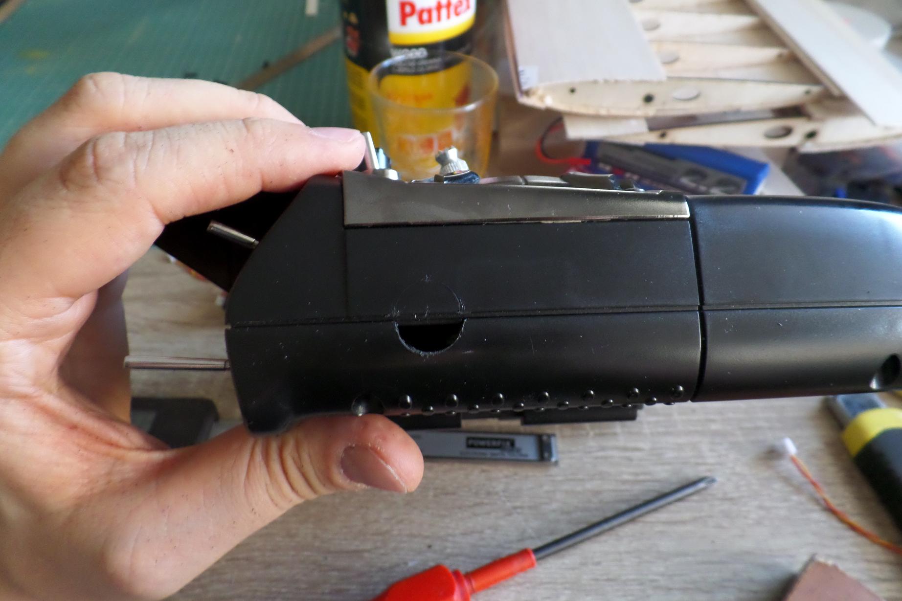

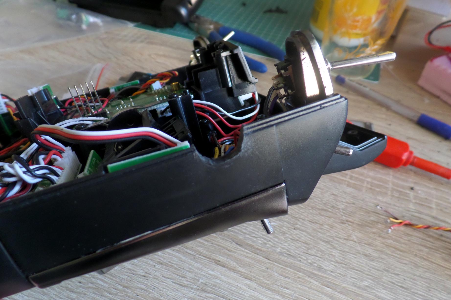

Zacząłem od wiercenia otworu w obu połówkach tak by slider się zmieścił ale nie był luźny.
Chcę aby obudowa lekko ściskała slider po skręceniu.
SAM_4417_40.jpg [ 188.05 KiB | Przeglądany 21013 razy ]
SAM_4418_40.jpg [ 244.16 KiB | Przeglądany 21013 razy ]

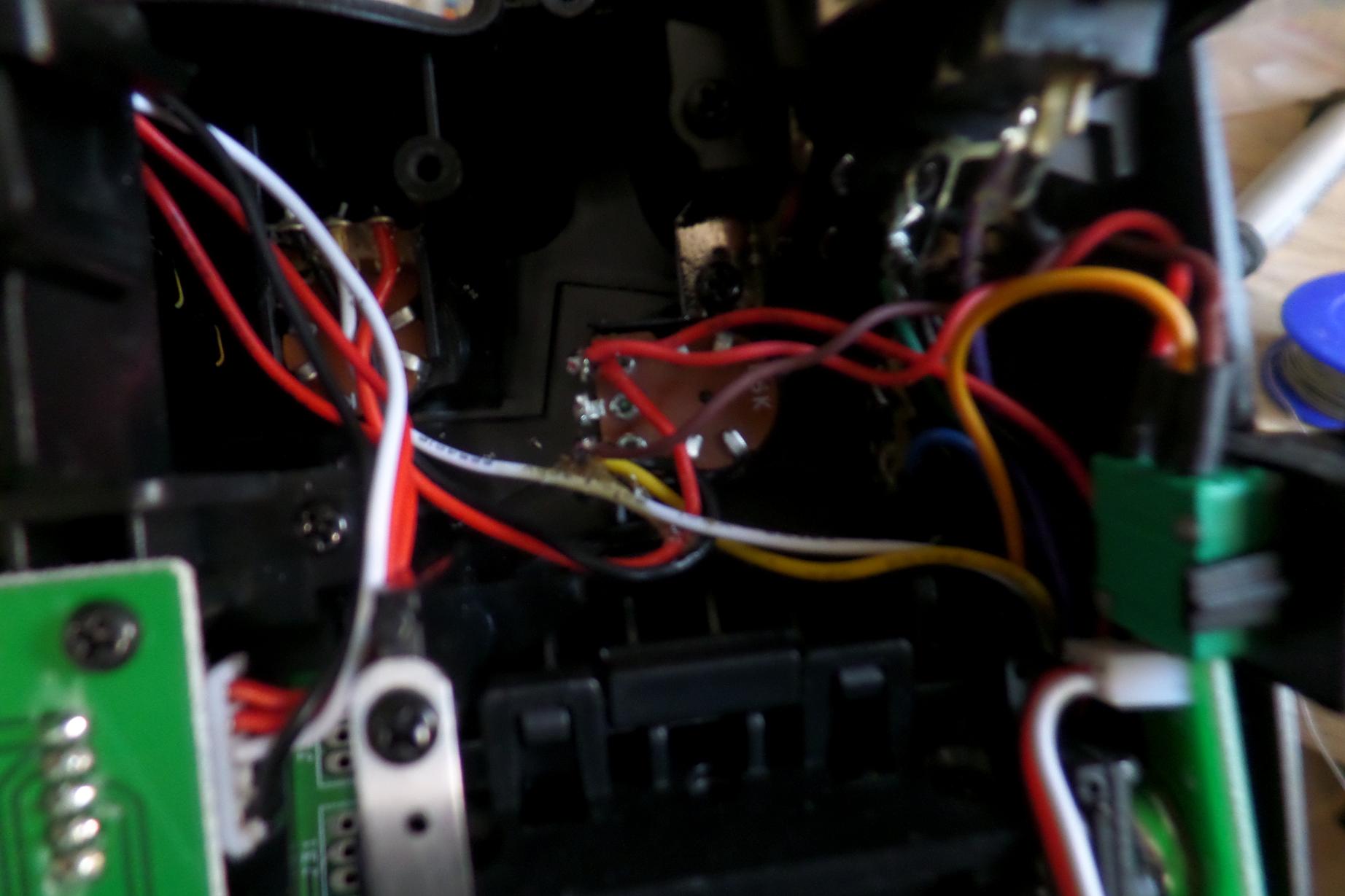

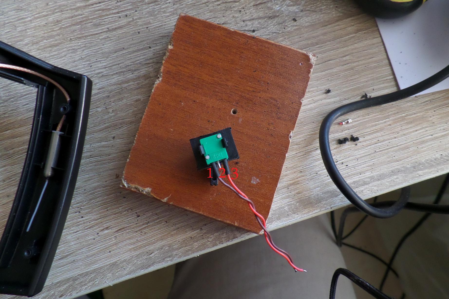

Następnie wy lutowałem środkowy przewód ze slidera.

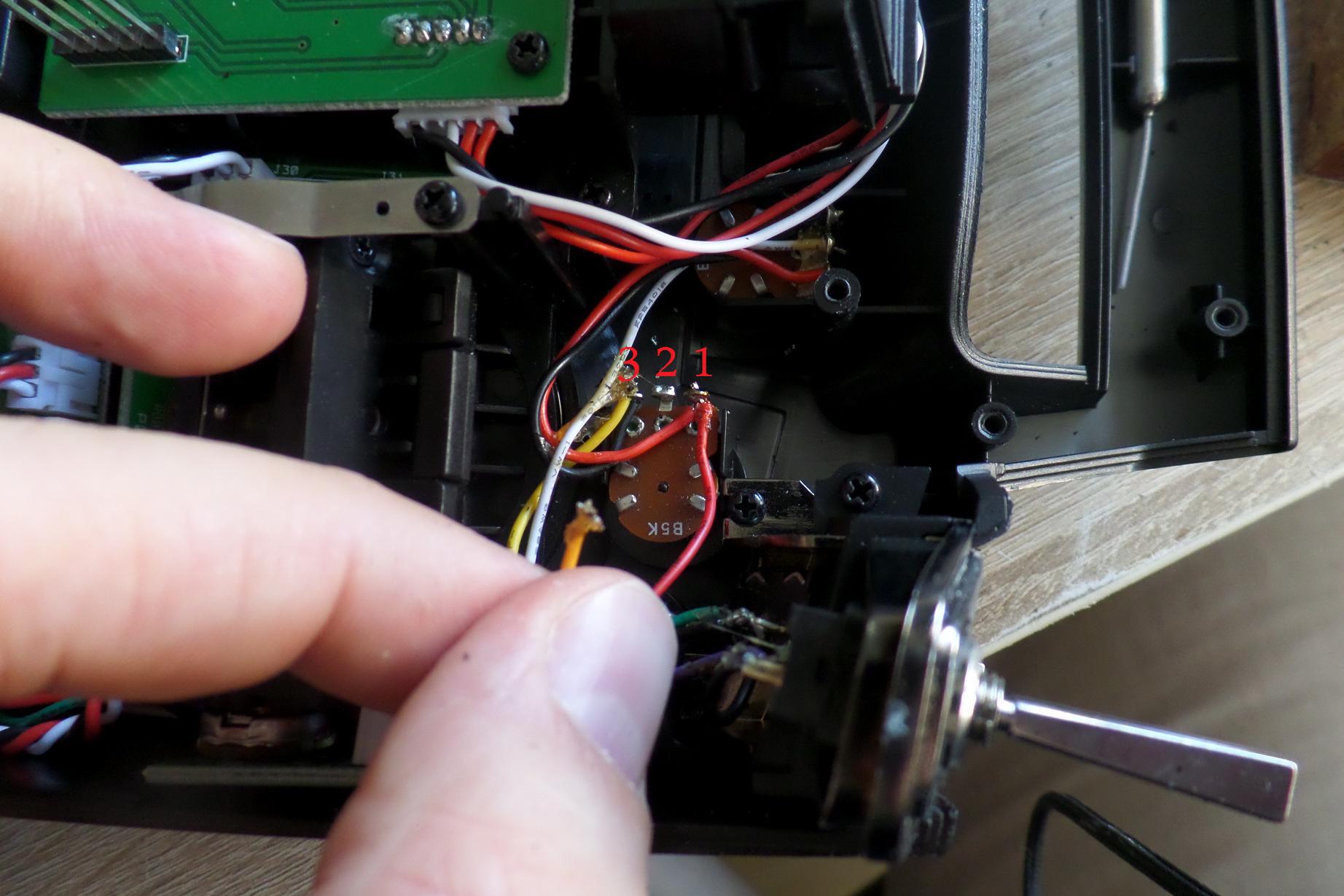

3 piny to kolejno: skrajny - suwak - skrajny. Piny skrajne przylutujemy do starego potencjometru a środkowy (suwak) podłączymy do slidera.
Opisałem piny na zdjęciach jako 123 i tak samo na starym potencjometrze.
SAM_4420_40.jpg [ 341.28 KiB | Przeglądany 21013 razy ]
SAM_4421_40.jpg [ 212.61 KiB | Przeglądany 21013 razy ]

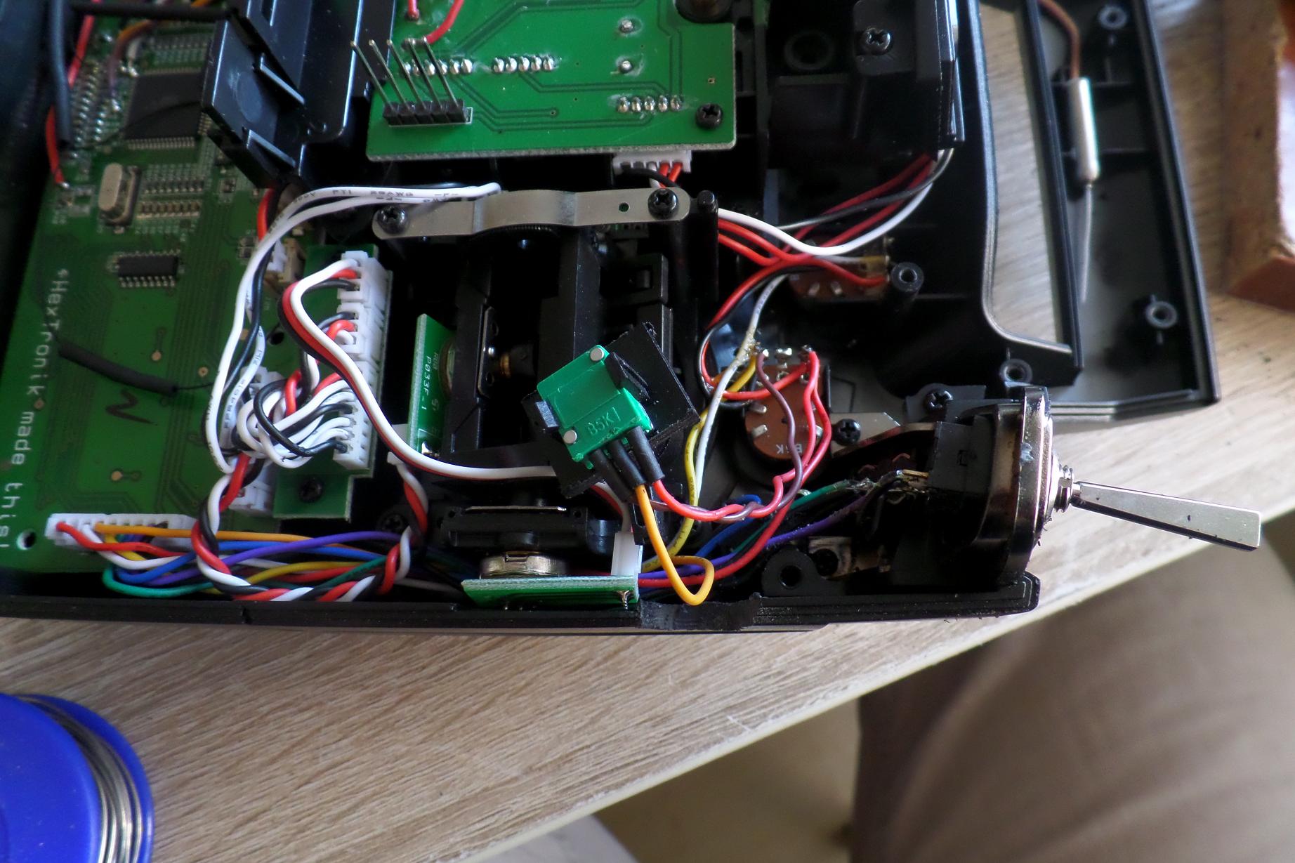

Połączenia gotowe.
SAM_4422_40.jpg [ 269.08 KiB | Przeglądany 21013 razy ]
SAM_4423_40.jpg [ 165.51 KiB | Przeglądany 21013 razy ]

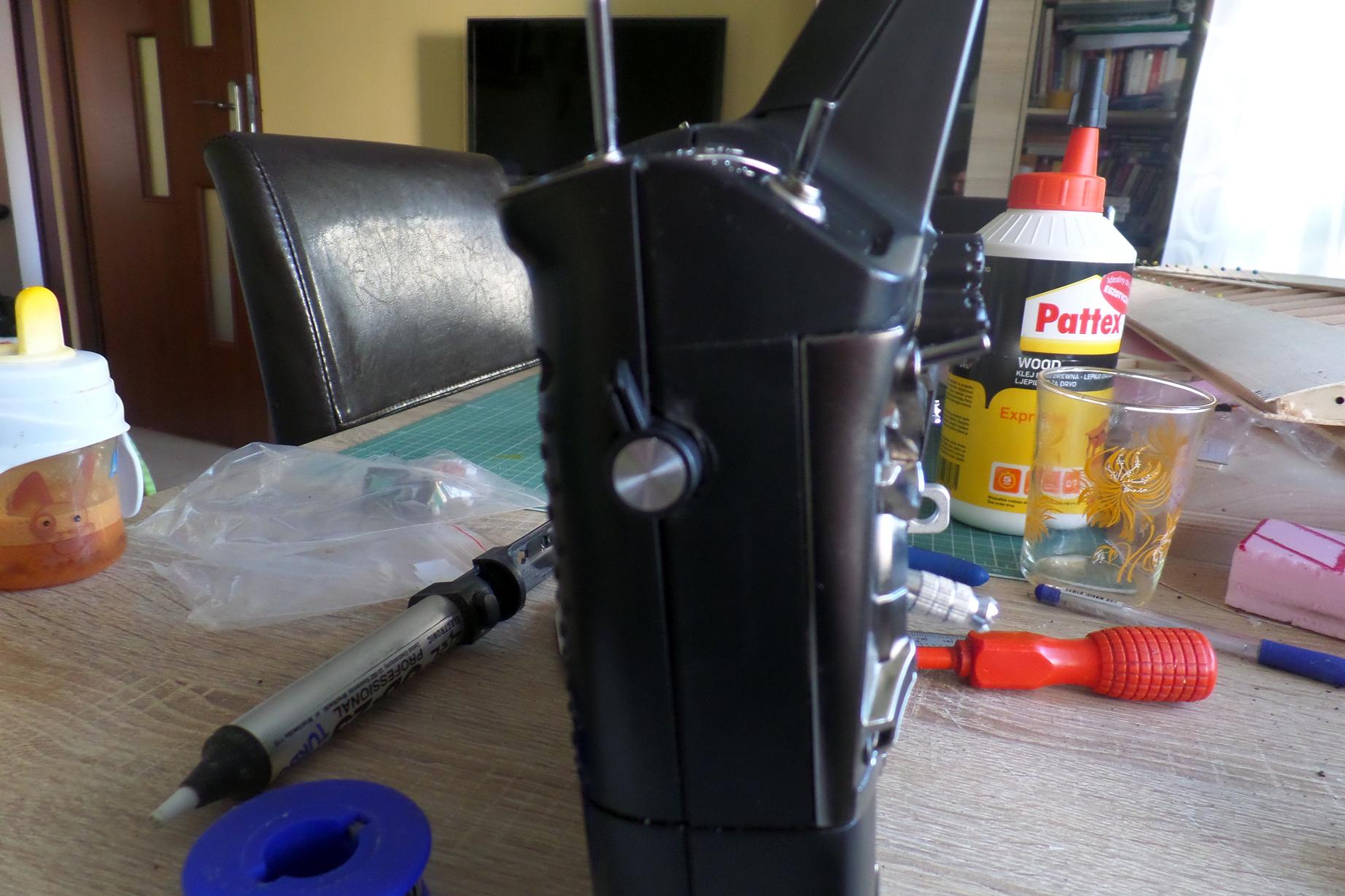

Generalnie gotowe składamy skręcamy.
SAM_4424_40.jpg [ 177.37 KiB | Przeglądany 21013 razy ]
SAM_4425_40.jpg [ 247.28 KiB | Przeglądany 21013 razy ]
