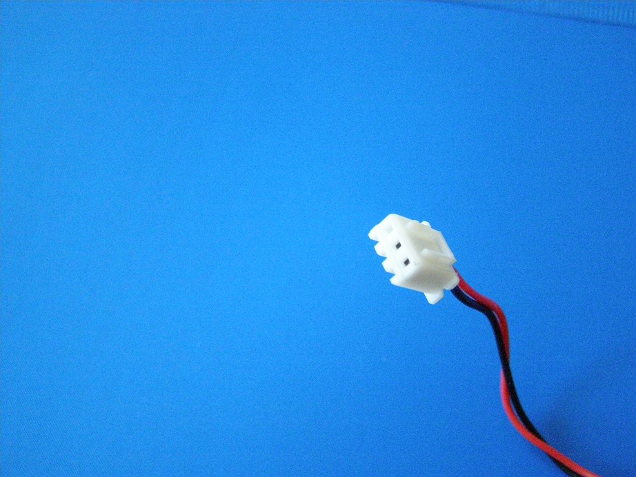

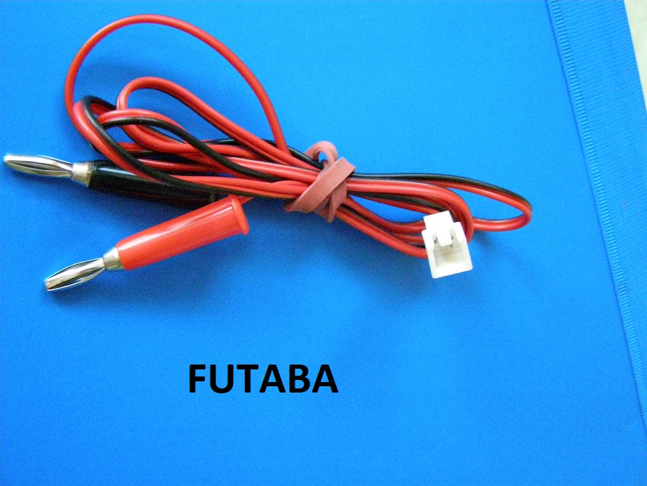

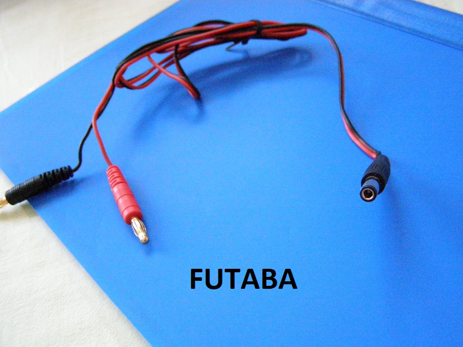

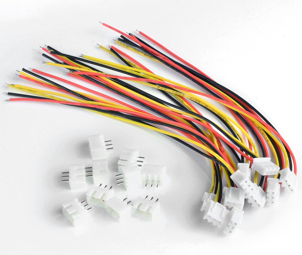

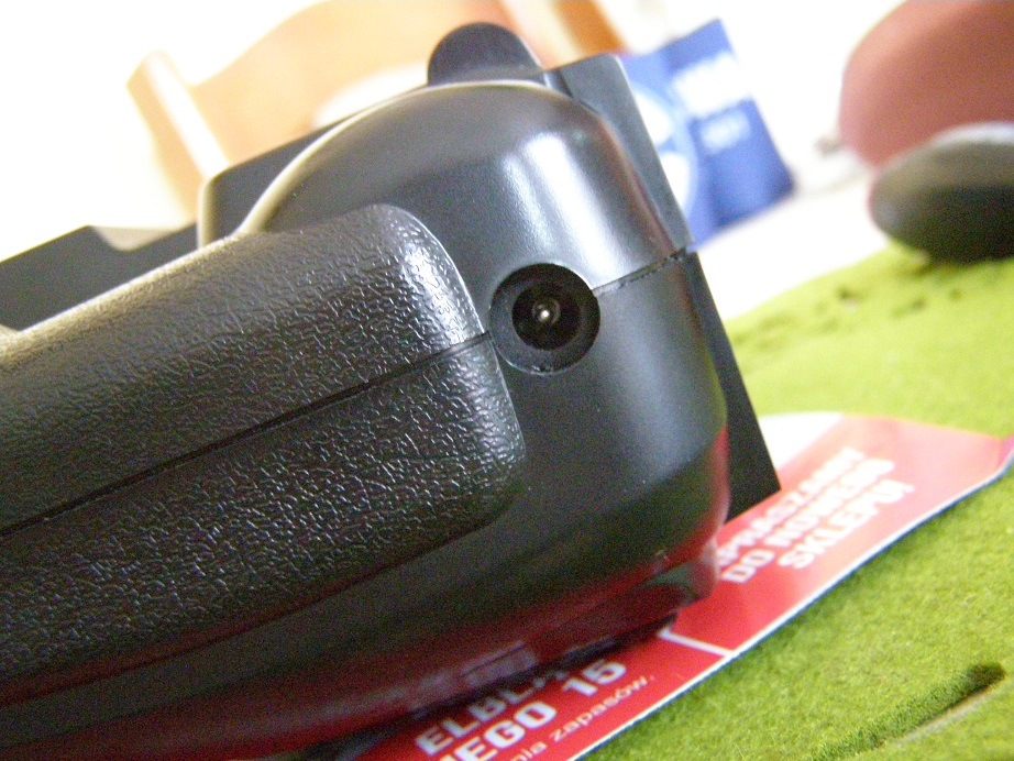

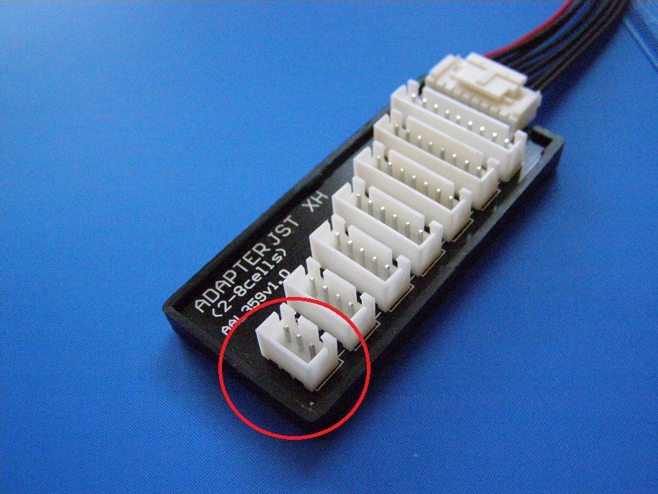

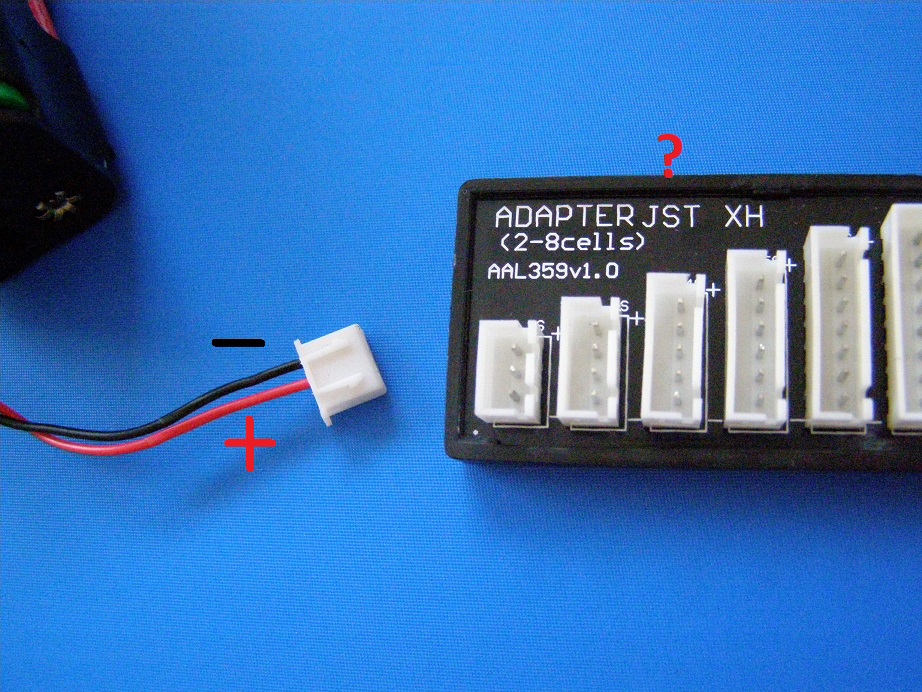

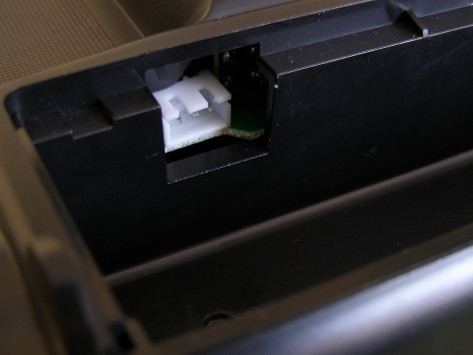

W zeszłym roku za namową kolegów zdecydowałem się kupić do modeli "easy" aparaturę 2,4 GHz. Padło ze względów ekonomicznych na FLY SKY FS-TH9X. ;) Mam ładowarkę ROBBE POWER PEAK C8 EQ-BID 12V/230V 180W.Po zimie pakiet (w zasadzie koszyczek z akumulatorami) w nadajniku całkowicie się rozładował. Wcześniej naładował jesienią milo. Wypiąłem kostkę i zdziwienie. Co to za g....? :evil: Nie mam żadnego adapteru do tego w swojej ładowarce. :x Nawet nie wiem co to za typ. Zacząłem szukać w internecie i chyba to jest Micro JST 1,25 z trzema bolcami. Znalazłem to gniazdo w dołączonym do ładowarki adapterze balansera. Jednak zastanowił mnie układ biegunowości w kostce i adapteru balansera. Kurde coś tutaj nie tak. :?: Nie wiem czy gniazdo w nadajniku ma właściwą polaryzację co do zamocowanej końcówki koszyka. Boję się coś zniszczyć przez nieumiejętne ładowanie. Próbowałem wykorzystać przewód do ładowania FUTABY wkładając w gniazdo z boku. Cisza. Kostka w przewodzie do ładowania FUTABY jest też inna (nie wiem co to za typ - molex?). FUTABĘ ładuję tymi przewodami bez problemu a z FLY SKY mam problem.Tak więc nici z ładowania. Przerobić kostkę w aparaturze FLY SKY do bardziej popularnych? Nie mogę namierzyć takiego przewodu do ładowania w żadnym sklepie. :(

W tych końcówkach z ModelMax najpewniej nie ma potrzebnego Ci wtyku...
Ze zdjęć i opisu wnioskuję, iż posiadasz wtyk XH 2S stosowany do balansera ogniw Li-Po.

Z tego co zrozumiałem, w nadajniku masz koszyk z akumulatorkami Ni-Mh AA (paluszki) połączone szeregowo - więc masz tylko dwa przewody.

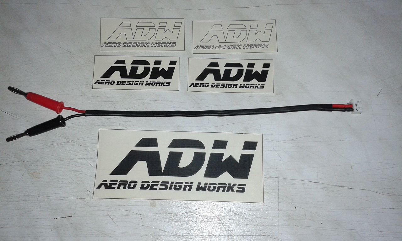

Niespodziewanie dodarł do mnie kabel do ładowania firmy "made in molej". Pełna profesja. :shock: 8-) Do tego eleganckie naklejki. Bardzo Tobie dziękuję. Problem ładowania mam rozwiązany. Mała rzecz a jak cieszy! :D
