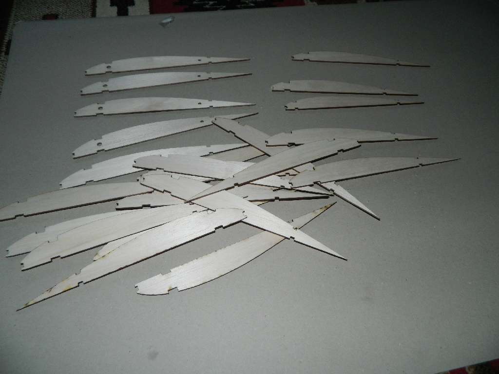

Chciałbym przedstawić kolegom z Elbląga i okolic, firmę, którą znalazłem i która chciała spróbować cięcia laserem w balsie i sklejce. Agencja Reklamowa "Fantazja" Elbląg.
http://www.reklama-fantazja.pl/
Byłem pierwszym klientem w tej firmie z takim zamówieniem, to co im zaproponowałem to była zupełna nowość dla nich. Pan Tomek, człowiek obsługujący ploter okazał się bardzo otwartym i bezproblemowym człowiekiem :) ..... wysłuchał mnie dokładnie i po paru minutach po przerobieniu pliku formatki / od adw-1 / z dxf na corela(?), moja deska balsy zniknęła w pracowni. Dzisiaj odebralem wycięte żeberka do "Skauta" z balsy 3 mm, wcześniej cieli mi żeberka ze sklejki 3 mm, też do "Skauta". Są bardzo otwarci na współpracę, polecam. Garść szczegółów na temat samego plotera, firmy, kosztów.
Ploter laserowy o polu roboczym 950 x 460 mm, średnica promienia 0,1 mm, cena za godzinę pracy 110 zł...wyjściowa. Firma nie posługuje się cadem, ale pliki dxf otwierali w jakimś swoim programie, nie wiem jakim, może Corel, nie było żadnych problemów. Udało mi dogadać mały rabacik w przypadku stałych, większych zamówień :) Oczywiście dla modelarzy z ADW ;) Materiał należy dostarczyć do firmy, nie dysponują własnym.
Na zdjęciu odebrane żeberka do "Skauta" 24 szt z balsy 3 mm, cięciwa 300 mm, koszt cięcia 30 zł.
DSCN1912.jpg [ 107.89 KiB | Przeglądany 20161 razy ]
