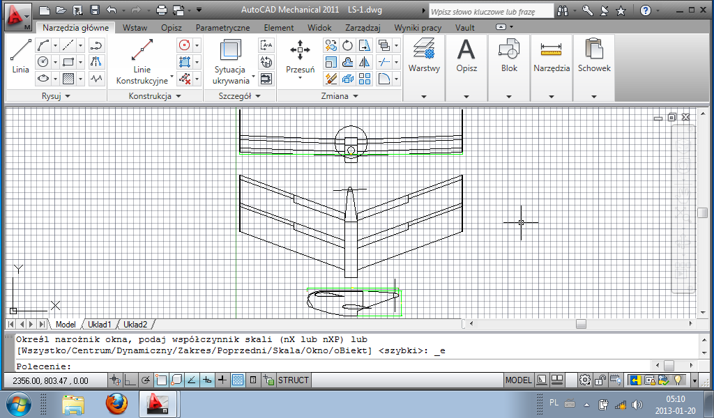

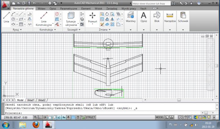

Chciałbym się podzielić z Kolegami relacją z budowy modelu FVP, który jest tematem pracy inżynierskiej. Model to dwupłatowe latające skrzydło, które ma za zadanie spełnić wymagania regulaminu na BSL Międzyuczelnianych Zawodów w Bezmiechowej.
Rozpiętość modelu: 1730 mm,
Waga: 2,5 kg,
Profil: MH64 pogrubiony do 14%.
Projekt wykonano w AutoCadzie.
LS-1.png [ 112.51 KiB | Przeglądany 34845 razy ]

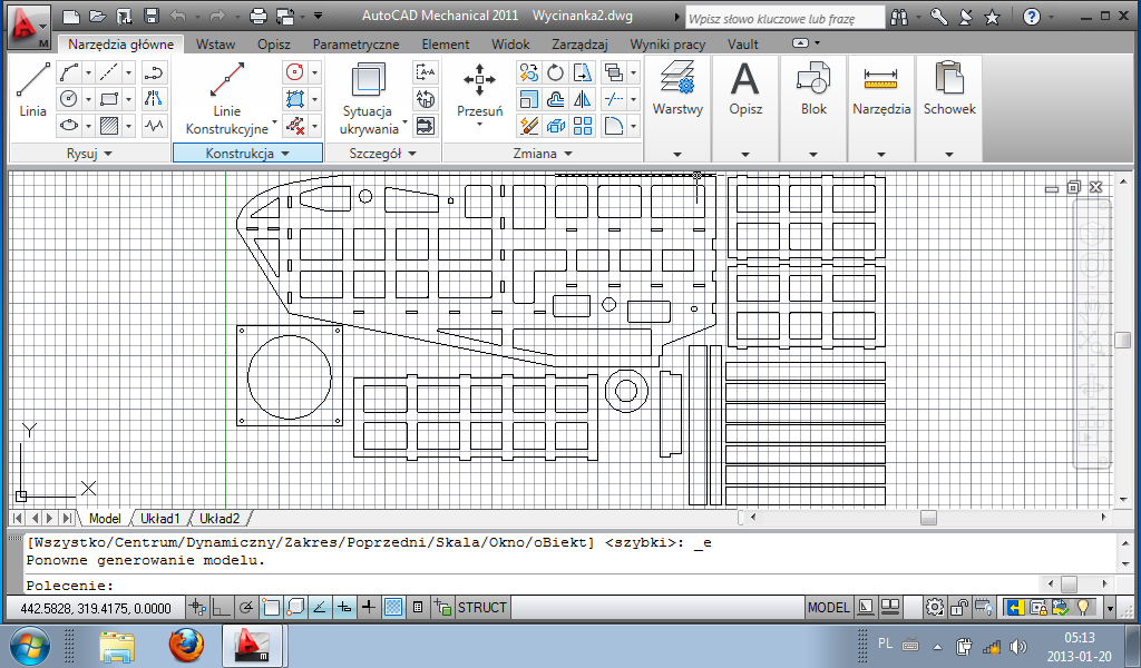

Tutaj widać projekt skrzynki kadłuba do wycięcia na ploterze laserowym,
elementy do wycięcia ze sklejki o grubości 2,5 mm.
wycinanka2.png [ 113.61 KiB | Przeglądany 34844 razy ]

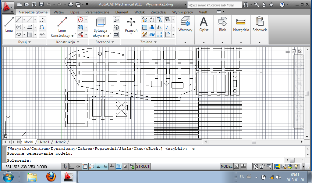

Tutaj drugi plik
A.png [ 113.96 KiB | Przeglądany 34841 razy ]

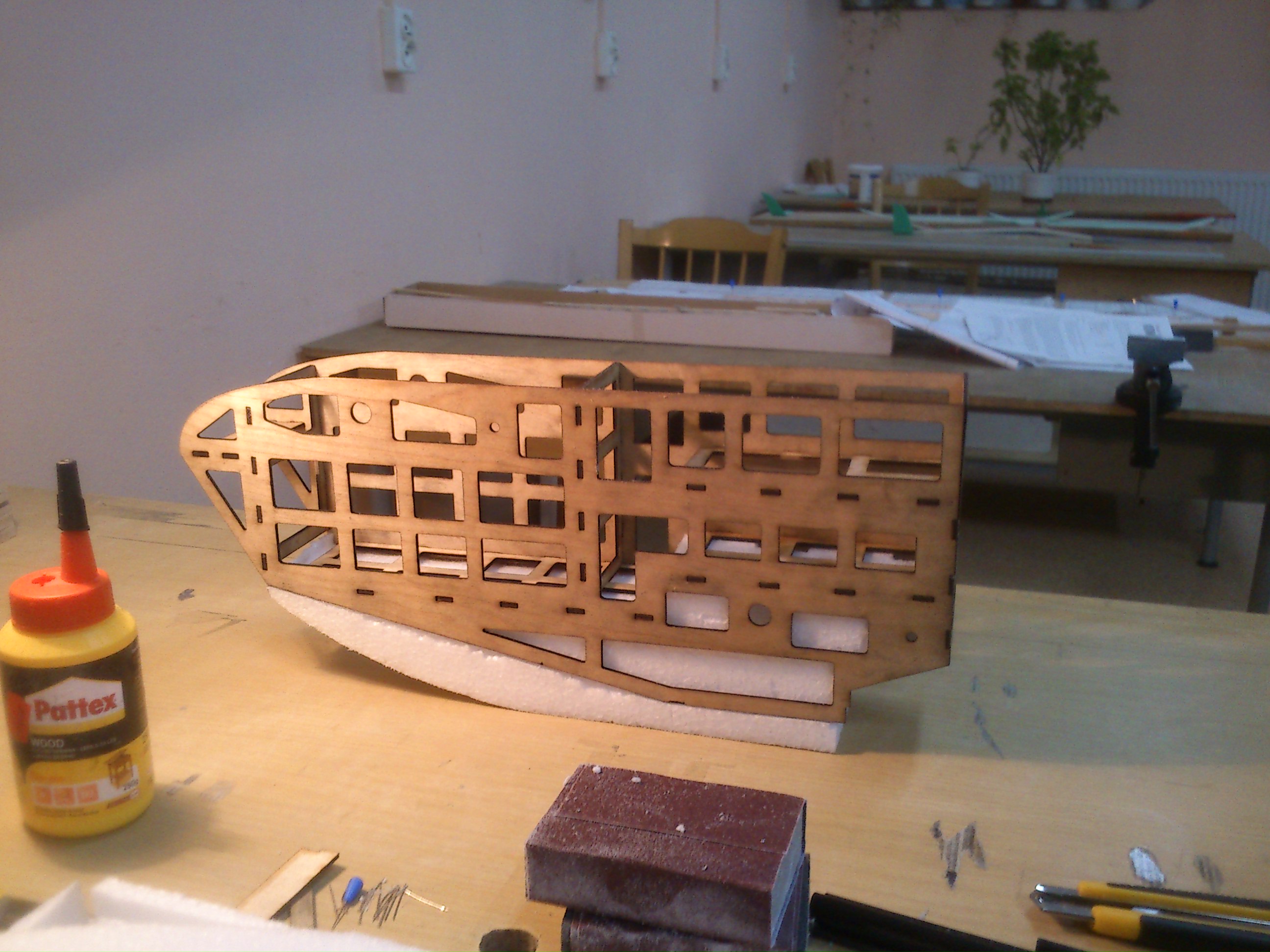

Cięciwa skrzydła: 240 mm
Pow. modelu: 0,9 m2
Na poniższym zdjęciu skrzynka kadłuba po sklejeniu, wykonana ze sklejki 2,5 mm.
Po czasie, można stwierdzić, że sklejka jest za gruba. 2mm byłyby ok. Ale chciałem mieć zapas wytrzymałości bo zgodnie z założeniami regulaminu z Bezmiechowej model ma startować z katapulty.
DSC_0124.JPG [ 569.12 KiB | Przeglądany 34772 razy ]

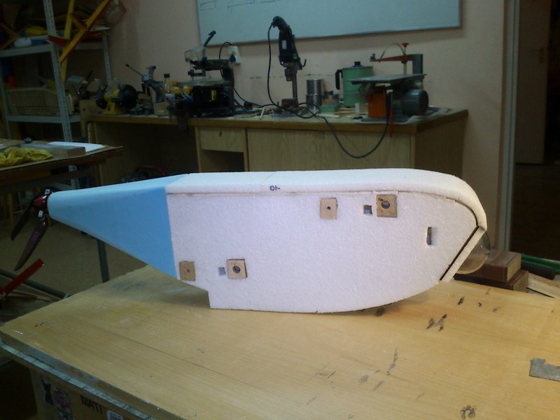

A tutaj kadłub po oklejeniu EPP o grubości 10 mm. Belka ogonowa ze styroduru o grubości 15 mm.
DSC_0050ab.jpg [ 74.67 KiB | Przeglądany 34771 razy ]
