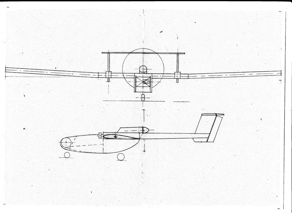

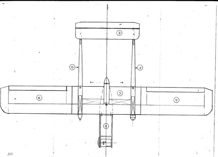

Stachu dziekuje za pomoc.

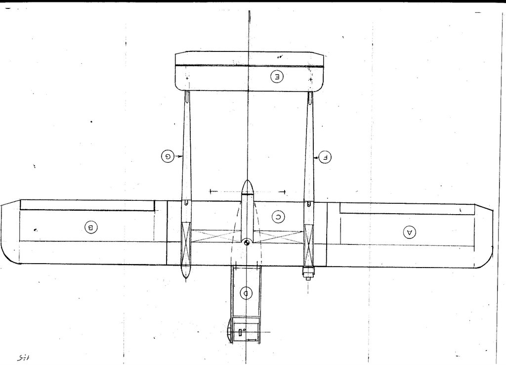

Tak jak obiecalem przedstawiam szkice mojego AP FPV.
Podobienstwo do najbrzytszego samolotu swiata czyli PZL-M-15 Belfegor jest oczywiste!
Podstawowe dane modelu:
Rozpientosc- 2m
Powierzchnia skrzydla 52 dcm2
Profil E-205 pogrubiony 13%
Waga gotowego do lotu 1800g (mam nadzieje)
Konstrukcja mieszana balsa,sklejka,depron.
Zainteresowanychw temacie prosze o pytania i konstruktywne uwagi.
Pozdrawiam Wladek.

Cześć Władek i Stachu. Jak zwykle jestem z Wami i bardzo mnie ciekawi co Wam z tego wyjdzie. Ten M15 dostał taką nazwę od Francuzów bo był najbrzydszym ze wszystkich na Salonie Paryskim, ale Wasz jest jeszcze brzydszy :mrgreen: :D
W tym jego urok :!: :?:
Na marginesie napiszę, że ON wcale nie był szykowany na samolot rolniczy. Jego przeznaczeniem miało być odkażanie środowiska po ataku nuklearnym, a być może do ataków chemicznych, ale do tego nawet później nikt nie chciał się przyznać. Dlatego jego produkcję umieszczono w Polsce, aby się zachód nie domyślił jego przeznaczenia. Potem dopiero jak trochę "zmiękło" dostał silnik tłokowy, taki sam jak An2, żeby go potanić i zbudowane egzemplarze wykorzystać dla rolnictwa.
Belfegor.JPG [ 71.06 KiB | Przeglądany 50678 razy ]
Widzisz, że jednak ładniejszy :shock: :D
Z uwagą będę obserwował co Ci z niego wyjdzie.
EDIT:
To Ci się chyba nie uda, ale trzymam kciuki.

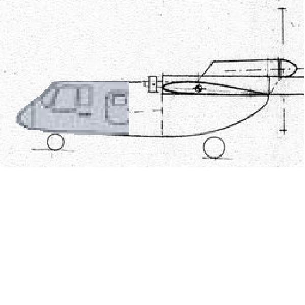

Pozwoliłem sobie, dla żartu, dodać mu inny nos:
Belfegor bok.JPG [ 30.93 KiB | Przeglądany 50510 razy ]
Wiem, wiem dlaczego wybrałeś Władku swój kształt. Widać uzasadnienie na Twoim projekcie.
