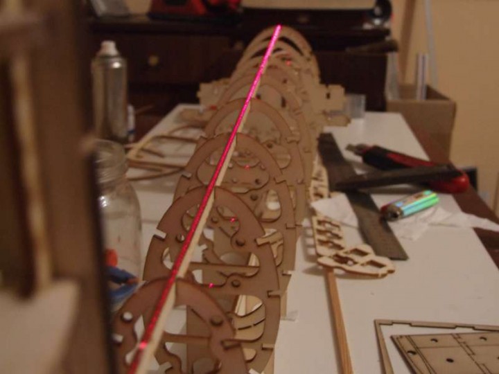

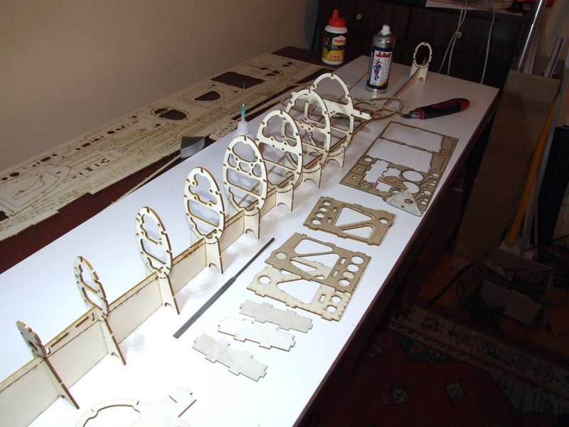

Powoli buduję model. Nie spieszę się z robotą bo paru rzeczy mi jeszcze brakuje.
Powiem Wam, że miałem nadzieję na modelarskie wyzwanie a ty nudy panie dzieju. Jak sobie już ładnie na desce wszystko ustawiłem to nic tylko wsadzać kolejne elementy i kleić. Wszystkie zamki we właściwych miejscach, nic nie trzeba dopiłowywać, podcinać - wszystko pasuje.
To takie puzzle dla dorosłych , rewelacja :mrgreen:
Nie robię dokładnej relacji bo Sławek wszystko pokazał w swoim wątku. Ot parę zdjęć.

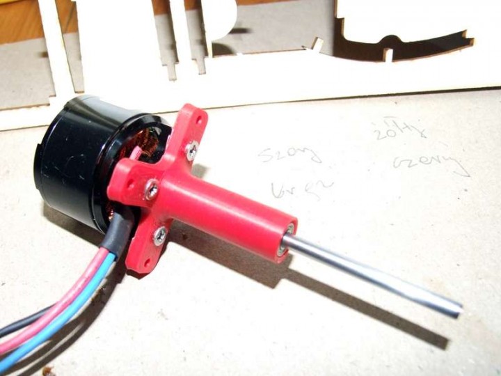

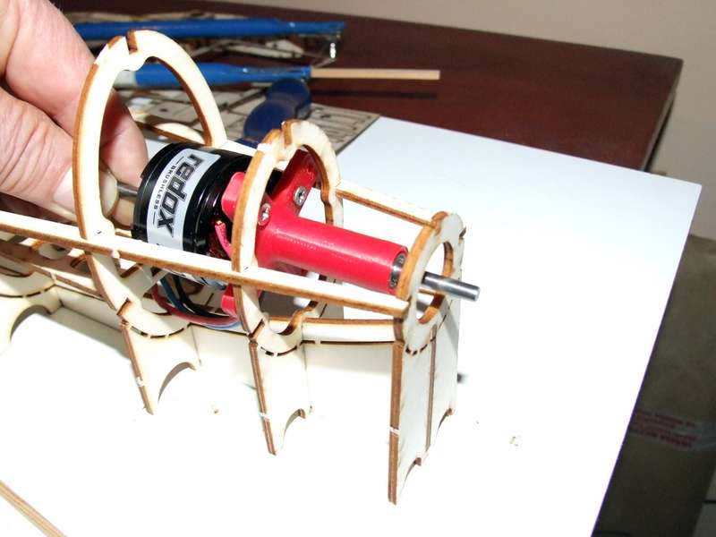

Dzięki pomocy Szymona rozwiązałem problem przedłużenia wału.
DSCF7078.JPG [ 35.8 KiB | Przeglądany 34852 razy ]
DSCF7077.JPG [ 39.91 KiB | Przeglądany 34852 razy ]
DSCF7075.JPG [ 38.35 KiB | Przeglądany 34852 razy ]
Druga wręga będzie wzmocniona i do niej będzie przekręcony silnik, dodatkowo podpora wału będzie podparta w miejscu gdzie znajduje się łożysko.
Długość elementy 39 mm, materiał ABS.
Dzięki Szymon. :mrgreen:
Czy wytrzyma tego nie wiadomo ale wiem, że jestem w stanie zgiąć w ręku aluminiowy krzyżak mocowania silnika a tego nie jestem w stanie złamać. :shock:
Andrzej
Post: 12 paź 2017, o 21:53
Przedłużka rozwiązuje sprawę. Wymiarów wręgi pierwszej nie można zmienić. I tak poszerzyłem lekko przód żeby nadać jej kołowy kształt. Zwiększenie jej średnicy zrobiłoby z Kobuza pokrakę. Dodam że u mnie silnik 3536 mieści się na styk bez przedłużek ale wymaga to niezłej gimnastyki i przeszlifowania przodu. Może w poniedziałek wrzucę fotkę.
