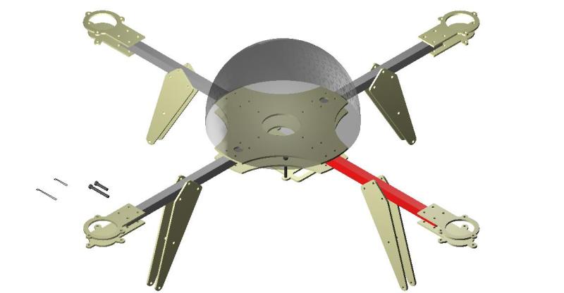

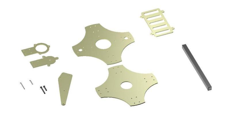

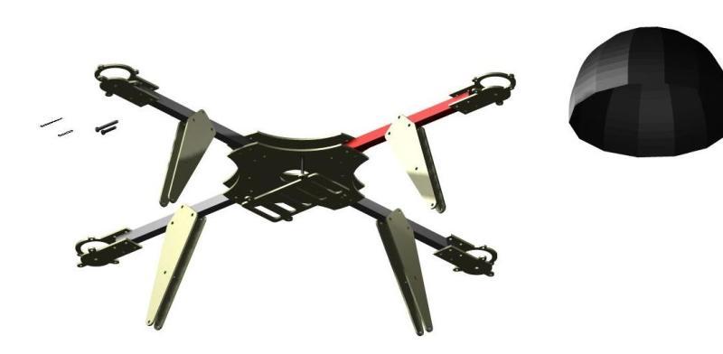

Chciałem przedstawić efekt mojej dosyć już długiej pracy.
Tadam.. : :mrgreen:
quadroa3.jpg [ 16.21 KiB | Przeglądany 11145 razy ]
quadroa1.jpg [ 21.16 KiB | Przeglądany 11145 razy ]
quada2.jpg [ 18.39 KiB | Przeglądany 11145 razy ]

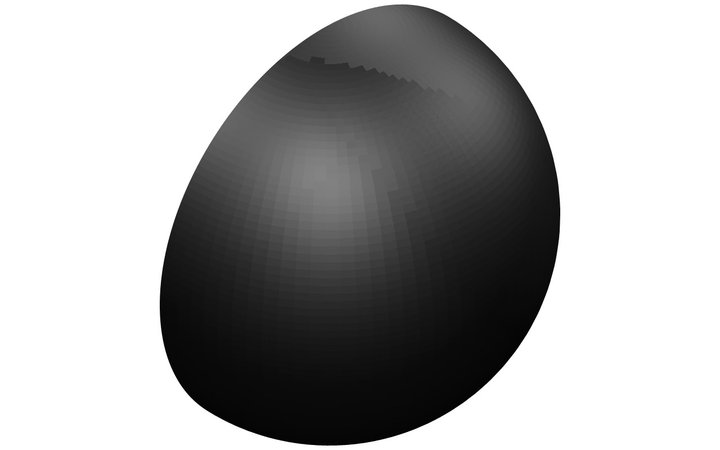

To takie czarne to nieudany render kopułki zakrywającej elektronikę. Została już wykonana z laminatu jak znajdę na tyg chwilę to wstawię zdjęcia.
Nie ma wszystkich śrubek bo nie miałem czasu na ich zainstalowanie w modelu.
PS: Chyba w delux nie da się zrobić rendera dającego mnie więcej gładką powierzchnię. A jeżeli się da to jak ????

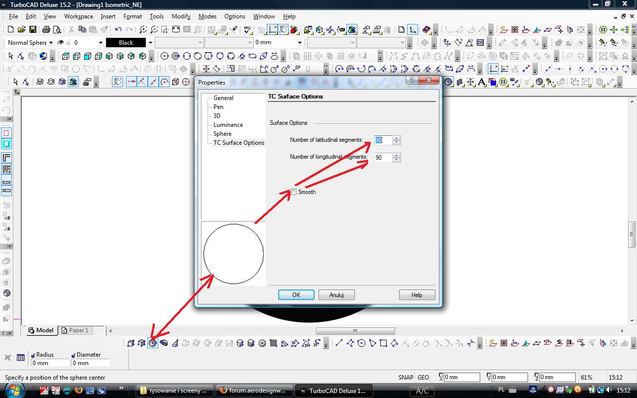

A więc jest tak: fajnie Ci to wyszło :) półkula faktycznie do bani. Zapewne użyłeś funkcji Shpere ale :!: nim jej użyjesz klikni na jej ikonkę prawym myszy a potem wybierz tak jak na screenie.Włącz smooth , przez przypadek na moim screenie jest wyłaczony
Tak na marginesie, jak chcesz zrobić taką kopułkę o gr ścianki np 1mm to zrób dwie takie kopuły z tym że jedna mniejsza o 2mm od drugiej, oczywiście mówię o średnicy. Potem umieść jedną w drugiej i funkcją 3D substract odejmij od zewnętrznej wewnętrzną i będziesz miał wytłoczkę o gr ścianki 1mm. Potem mozesz wejść w ustawienia 3D dla tej bryły i w Category ustawić Glass a w Materials ustawić kolor szkła. Będziesz miał wtedy wytłoczkę ze szkła :)

Jakość renderu zależy od rozdzielczości i typu siatki. Spróbuj ustawić większą ilość segmentów we właściwościach siatki.

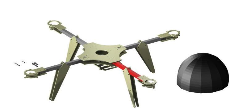

Chyba zrozumiałem o co chodzi :
quadroq.jpg [ 23.83 KiB | Przeglądany 11145 razy ]
