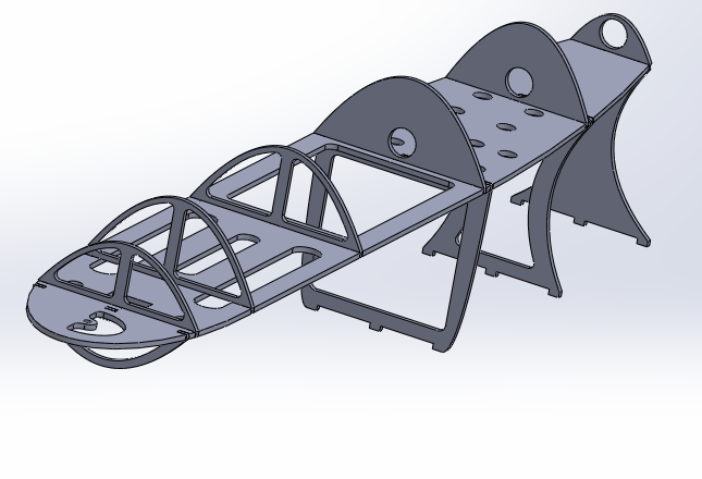

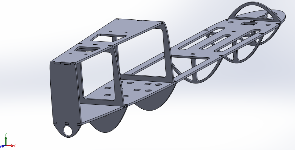

Witam wszystkich ;)

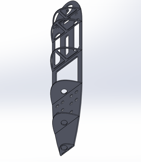

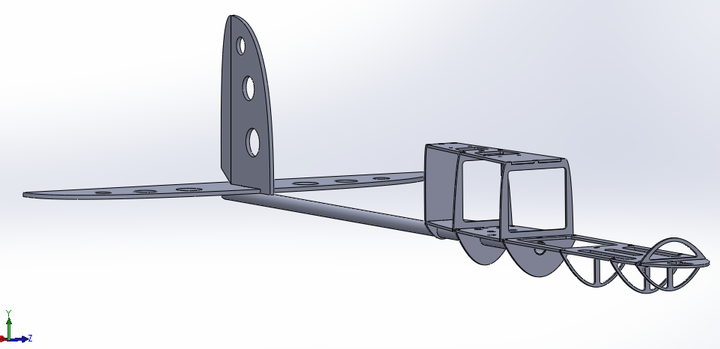

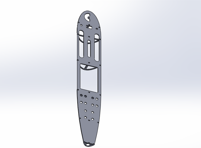

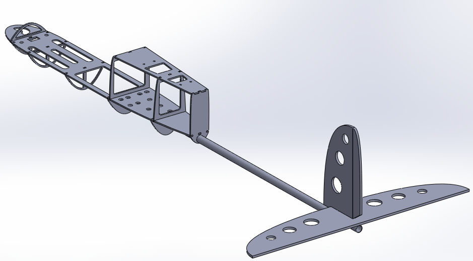

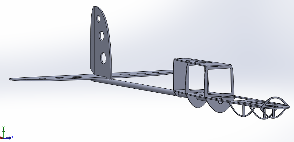

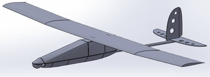

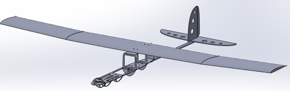

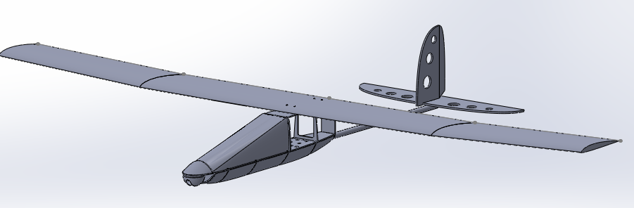

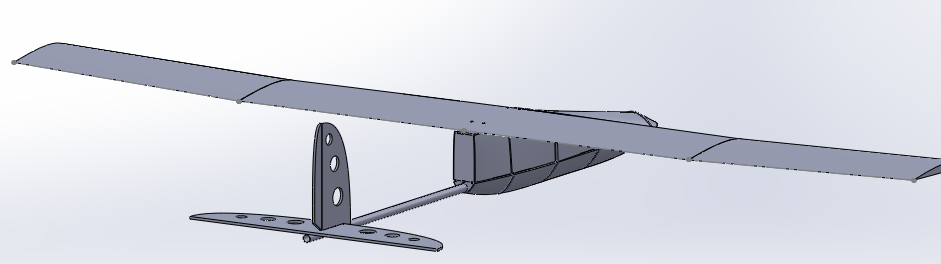

Przedstawiam kolejny projekt: Proton
Ma być to zamiennik dla Fenixa, ze względu na małą ilość miejsca oraz fakt, że przez byle podmuch wiatru model stawał w miejscu. W miarę możliwości i umiejętności ( tych jednak brakuje ) staram się wykonać wizualizację modelu w programie SolidWorks.
Skrzydła z uszami, zbieżne, profil S3021, cięciwa 21cm, rozpiętość 2metry + końcówki, rdzeń styro + balsa, pokrycie folią, mocowane na 4 śruby poliamidowe M4 + jakaś węglowa rurka w środek.
Mam nadzieję, że szkice z SW uda mi się przerzucić w dokument, który będzie się nadawał na laser.
Pierwotnie mam w planach wyciąć prawie wszystko na balsie 3mm, poskładać szkielet, potem pokryć balsą 1mm a następnie ładnie zalaminować.
Za ogon posłuży rurka węglowa o średnicy zewnętrznej 16mm.
Usterzenie z balsy 5mm, delikatnie oblaminowane na natarciu.
Trochę o tym, czym to będzie sterowane.
Narazie w planach jest nadajnik LawMate 500mW oraz odbiornik LawMate 1,2 GHz.
Link RC będzie wspierany przez eLeReSa V2 ;)
OSD naszego rodzimego producenta, czyli Remzibi.
Kamera Sony 600TVL
Zasilanie 2x 3S 2200mAh
Reszta wyjdzie w praniu ;)

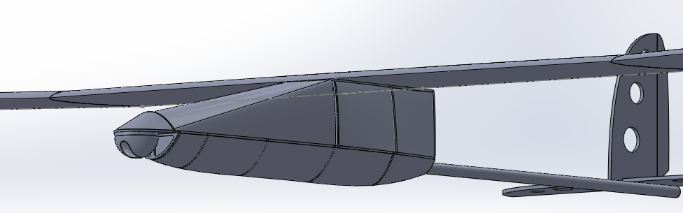

Taką moją wisienką na torcie jest obrotowa głowica z kamerą, w większości konstrukcji znajduje się ona gdzieś w środku długości modelu, i jest zabezpieczona przed uszkodzeniem np podwoziem. W bezzałogowcu FlyEye ( FlyTronic) głowica z kamerami jest pod modelem i on sam nie posiada podwozia. Jednak cała głowica zaraz przed przyziemieniem odczepia się od modelu i opada na ziemię, bez szansy zmiażdżenia ją przez model. Ja jednak na takie rarytasy sobie pozwolić nie mogę i postanowiłem wysunąć jak najdalej kamerę, a pod modelem zrobić coś w postaci płozy, mam nadzieję że się to sprawdzi :roll:, chociaż mam pewne wątpliwości.
Od razu mówię że kabinka będzie bardziej zaokrąglona :) Poprostu nie umiem ogarnąć tego w programie ;)
Z biegiem czasu, zarys się trochę zmieniał. Aktualnie czekam na wenę na dobranie napędu oraz rozwiązania problemu dotyczącego ilości sklejki na mocowanie skrzydeł i silnika.
Wielu z wyżej wymienionych czynności nigdy nie wykonywałem, więc jest szansa że coś zrobię źle, będzie to mówiąc krótko mój swoisty debiut. Zapraszam do krytyki ;)

 Tytuł: Re: Proton
Post: 2 paź 2015, o 17:27
Cytuj:
Rozumiem, że wręgi przez które przechodzi rura ogona to sklejka lotnicza, tak?
 Tytuł: Re: Proton
Post: 3 paź 2015, o 09:19
Posty: 181
Lokalizacja: Kielce
Wszystko jest jeszcze sprawą dyskusyjną, po przespaniu się z tematem mam parę pomysłów na zmiany, początkowo zakładałem że będzie to balsa, uprzednio solidnie oblaminowana, ale teraz jestem w stanie użyć większej ilości sklejki lotniczej.
Jako że semestr zimowy się już zaczął, zaczęły się moje rozmowy w sprawie pracy inżynierskiej, i jest szansa że projekt Proton, właśnie się nią stanie.
Mianowicie, zamiast wycinania wszystkiego laserem, zostanie zastosowana technika WaterJet, i skrzydła zostaną wykonane konstrukcyjne (tak aby tej techniki było w wykonaniu modelu jak najwięcej).
Także rozpocznie się proces modelowania żeberek, za który nie mam bladego pojęcia (jeszcze) jak się zabrać ;)
Na dniach mam nadzieję wykonam jeszcze obliczenia do modelu ;)

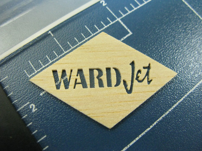

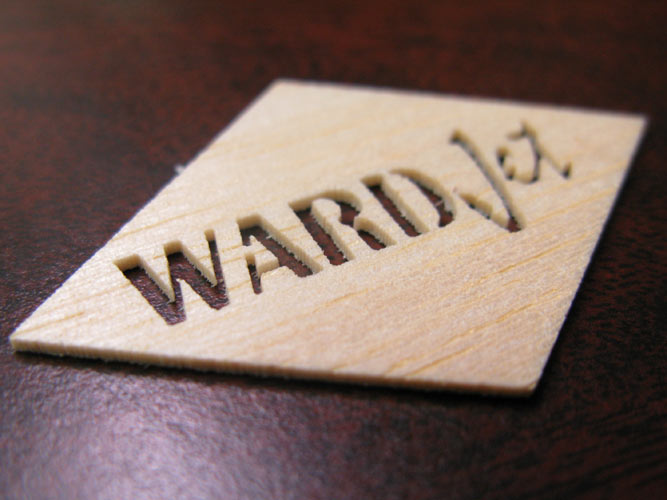

"Water jet" do balsy i sklejki :o... Akurat mam dostęp do takiego urządzenia i nie ma mowy o cięciu drewna wodą. No chyba, że mnie oszukiwali w firmie ;) .

Też tego się obawiałem jak to usłyszałem, no ale nie zostaje mi nic innego jak spróbować ;)
Według jednego z doktorów mojej politechniki, też zajmującego się lotnictwem nie powinno być problemów ;)
Chociaż w internecie można znaleźć takie oto zdjęcia.

Póki co wykonałem parę podstawowych obliczeń.
Statecznik pionowy:
Wydłużenie:0,45
Powierzchnia: 1,6 dm^2
Ramię usterzenia kierunku Lv: 788mm
Statecznik poziomy:
Wydłużenie: 5,0
Powierzchnia: 3,97 dm^2
Ramię usterzenia poziomego Lh: 816mm
Skrzydła:
Wydłużenie: 10,39
Powierchnia: 38,5 dm^2
Współczynnik stateczności podłużnej A: 0,44 ( na ta potrzebę konieczne było wydłużenie belki ogonowej )
Współczynnik stateczności kierunkowej Av: 0,03
Przewidywalne maksymalne obciążenie powierzchni: 40g/dm^2
czyli przewidywana maksymalna masa startowa: 1540g
Wszystkie wartości w miarę rozwoju mogą się minimalne zmieniać :)
Myslę nad tym, aby większość elementów zamiast balsy wykonać ze sklejki lotniczej 2,5mm, oczywiście po wcześniejszym rozsądnym ażurowaniu ;)
