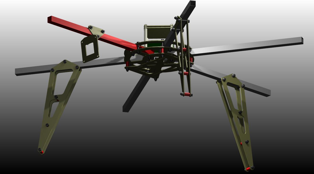

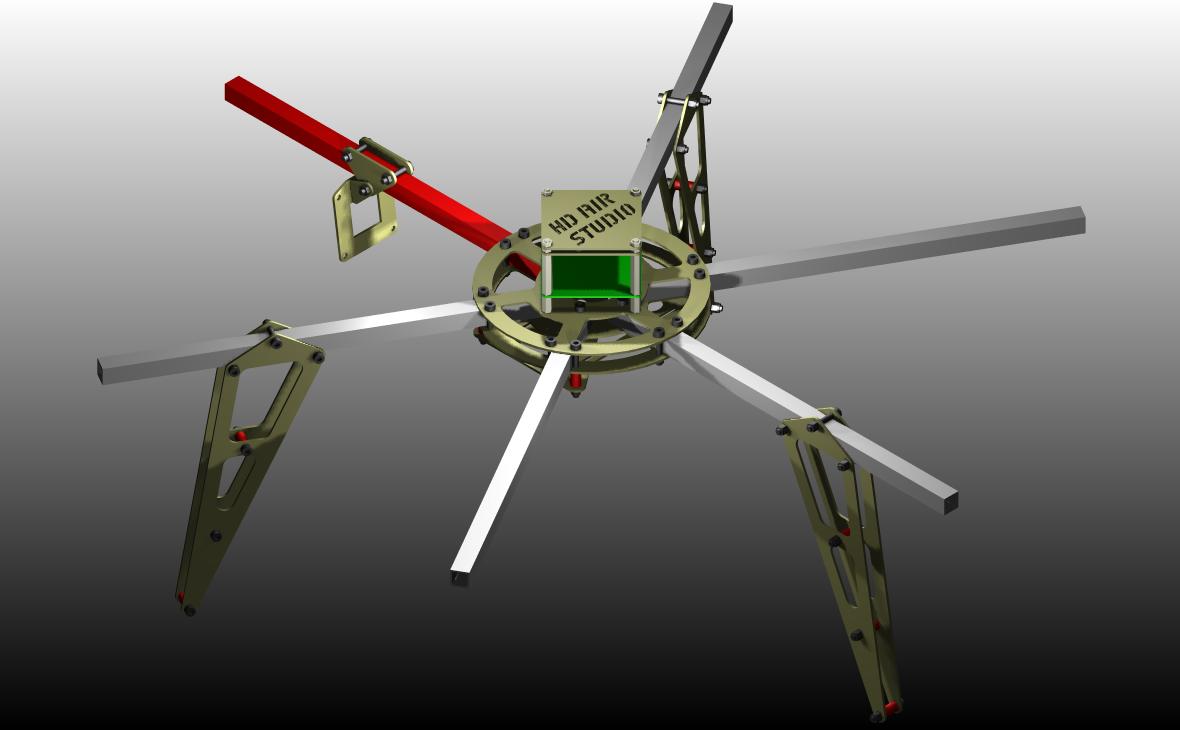

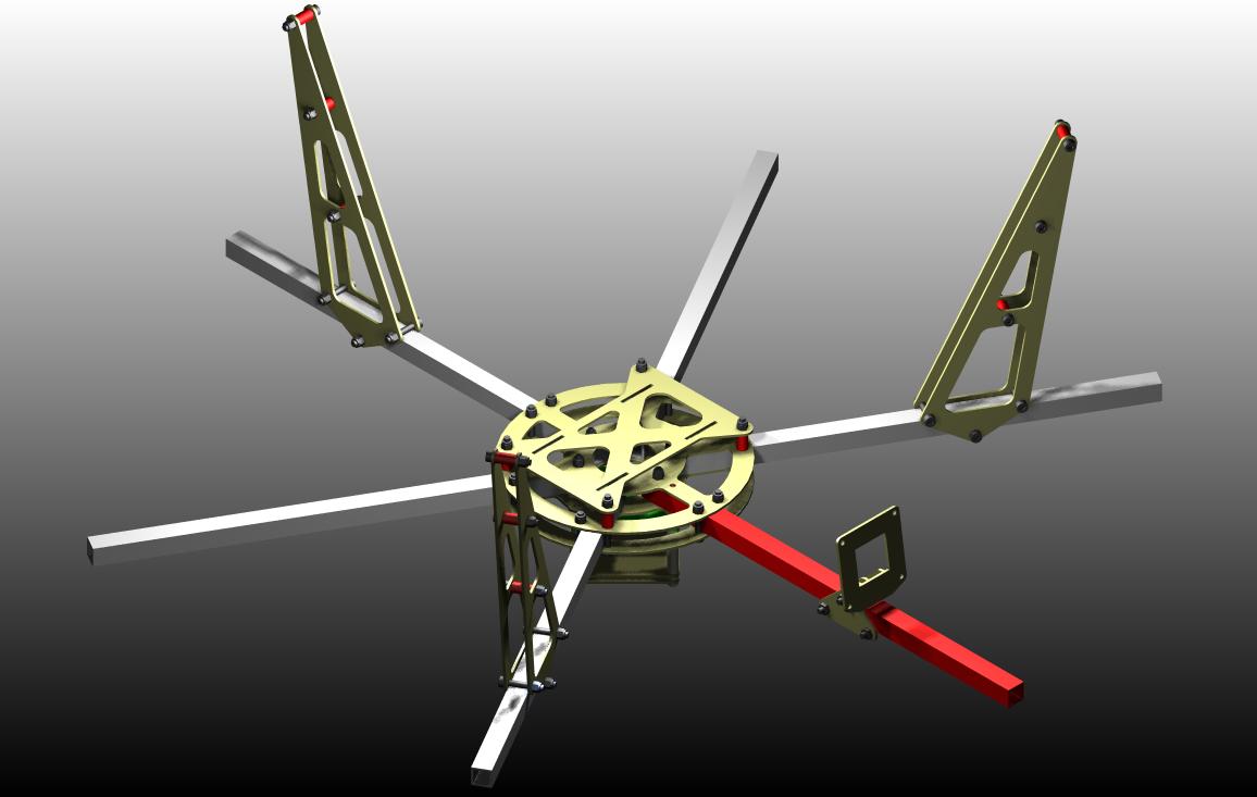

Zachciało mi sie bawic, a znajomy poprosił mnie o zaprojektowanie dla niego ramy do Hexacoptera. Skoro już rozrysowałem elementy, to czemu ich nie poskładać? Efekt poniżej :)
Zachciało mi się bawić, więc są śrubki, tulejki i mocowanie pod kamerę do FPV. Modelu jeszcze nie wycinałem (materiał to 1,5mm laminat) ale jak się poskłada to jakieś zdjęcia na pewno się pojawią.
hexa3.JPG [ 54.89 KiB | Przeglądany 12975 razy ]
hexa2.JPG [ 49.1 KiB | Przeglądany 12975 razy ]
hexa1.JPG [ 54.75 KiB | Przeglądany 12975 razy ]

Bardzo fajna rama prosta ale co za tym idzie skuteczna. Jak planujesz mocowanie silników tak po prostu do profili czy coś bardziej wysublimowanego.
Napisz coś o niej więcej jakie wymiary silniki.

Wymiar jak narazie jest pod śmigła 8" - są narysowane krótkie ramiona. Nie wiem jakich silników chce użyć znajomy - do tego będę przystosowywał mocowanie.

Bardzo chętnie można gdzieś się spotkać na kawie czy czymś. A co do heksy skąd Paweł W. kupujesz profile alu słyszałem żę można je kupić w leroy merlin ale jeszcze się tam nie wybrałem ( ogromny nawał pracy w przygotowaniu do matury) i jaki to profil 10mm czy 12 ???

Obi. Profil 10mm. Profile 15mm stosowaliśmy w hexie o ciągu silników 13,2kg razem.
