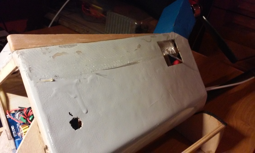

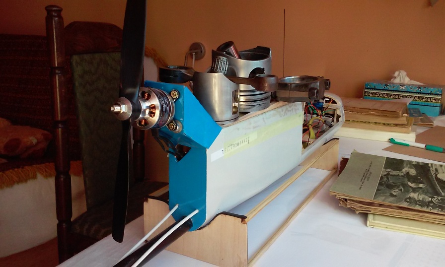

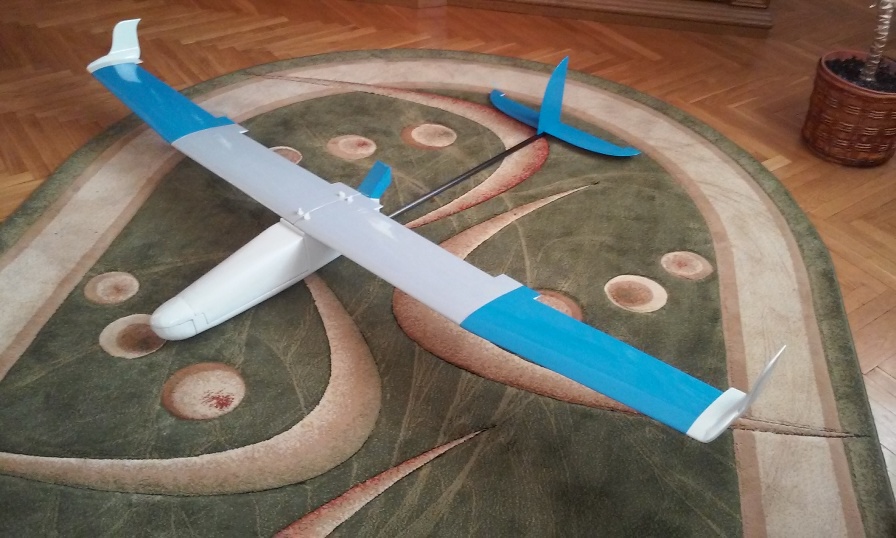

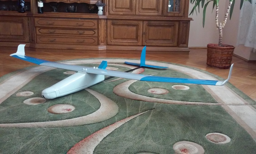

Lakierowanie i oklejanie.
Cóż, mimo godzinnego czyszczenia kadłuba i wingletów po lakierowaniu wyglądają jak skrzyżowanie Pirata i Bociana po samych przygodnych lądowaniach. Czyli istna tragedia. Teraz nie widzę sensu poprawiania tego i lakierowania od nowa skoro i tak czeka mnie oblot itp ;) Przed obroną inżynierki wszystko poprawie żeby nie było wstydu przed komisją (muszę też mieć do tego trochę więcej cierpliwości).
Lakier na początku wydawał się wystarczająco szary ( RAL 7035 ), ale po oklejeniu teraz wydaje sie biały :lol:

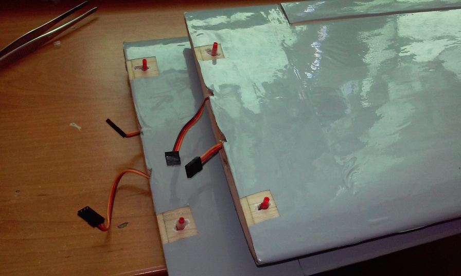

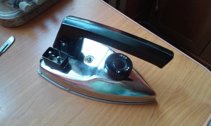

Szara folia to Oracover Standard a niebieska Oracover Orastick. Na początku myślałem że ten Orastick będzie lepszy, ale klei się tak uporczywie, że jeden skrawek przykleił się do siebie samego i poszedł do śmieci, drugi natomiast przy próbie przyłożenia do płata przykleił się do folii pod spodem i też nie chciał się od niej odkleić, no i zmarszczka gotowa... A całego materiału wyszło mi na styk.
Przy oklejaniu zeszło mi dzisiaj niemal calutki dzień ( pierwszy raz się tym bawiłem ), ale chyba lepszej alternatywy już nie ma. Najważniejsze to dobrze nagrzane żelazko, dobra taktyka przy oklejaniu no i obowiązkowo ostry skalpel, wtedy odcinanie naddatków idzie bez problemów i rozrywania folii.
Żelazko oczywiście starej radzieckiej produkcji, ale dalej nowe ;)
20160730_183506.jpg [ 144.25 KiB | Przeglądany 22071 razy ]
Samą technikę małych detali muszę jeszcze dopracować, stąd miejscami wolałem folii nie dawać, niż niepotrzebnie generować zmarszczki (małe powierzchnie przy np. lotkach)
20160730_183452.jpg [ 120.62 KiB | Przeglądany 22071 razy ]
20160730_182905.jpg [ 196.3 KiB | Przeglądany 22071 razy ]
20160730_182758.jpg [ 174.87 KiB | Przeglądany 22071 razy ]
20160730_182751.jpg [ 196.48 KiB | Przeglądany 22071 razy ]

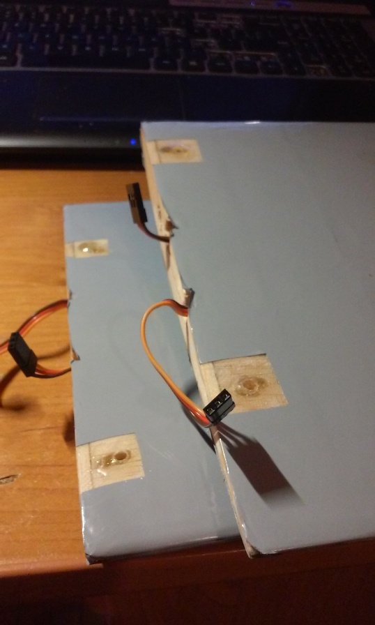

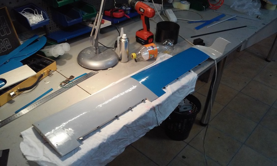

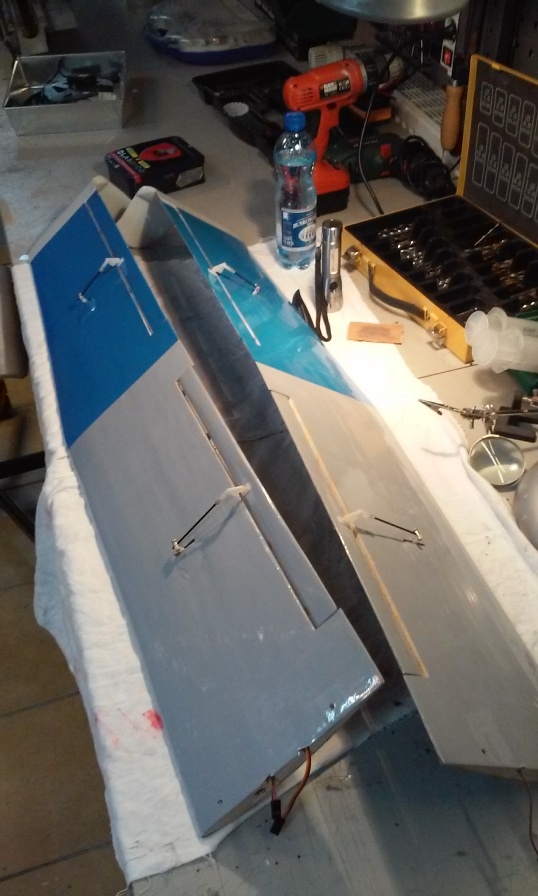

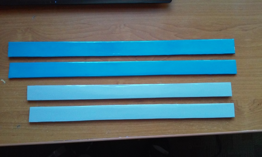

Wklejanie lotek, oczywiście na soudal i z dyskietek :P
20160808_194135.jpg [ 162.43 KiB | Przeglądany 22026 razy ]

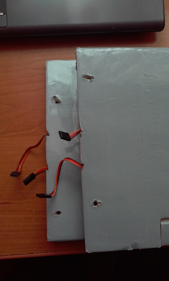

Montowanie kabli, serw no i ukrywanie ich folią :)
20160810_183550.jpg [ 148.96 KiB | Przeglądany 22026 razy ]

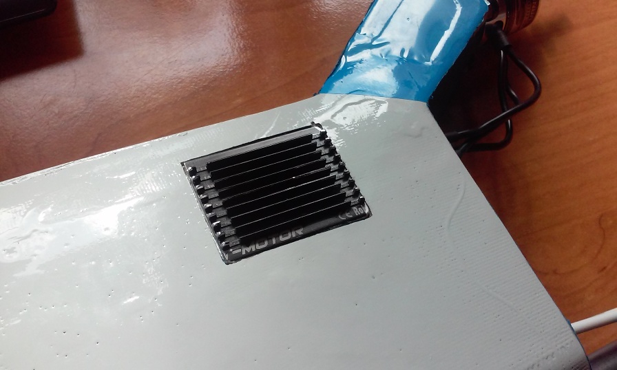

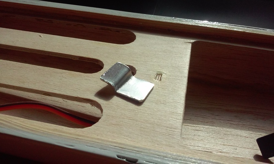

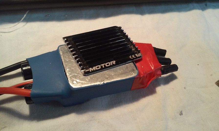

Dodatkowy radiator na reglu (z odpowiednim przewodnikiem między nim a tą blaszką regla ;), kable od regla zostały odpowiednio skrócone aby uniknąć zbędnej plątaniny :) )
20160811_104005.jpg [ 154.7 KiB | Przeglądany 22026 razy ]

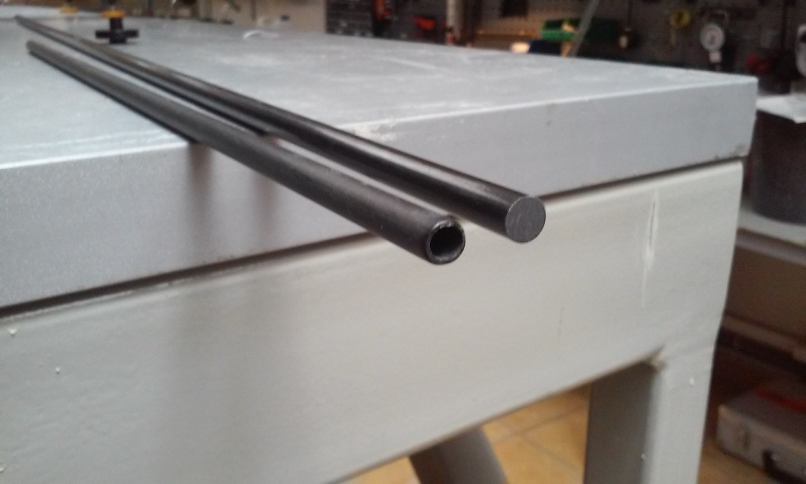

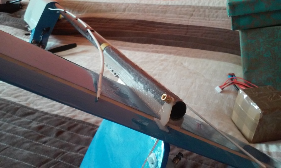

Węglowa rurka zamieniła się w węglowy pręt
20160811_112938.jpg [ 106 KiB | Przeglądany 22026 razy ]

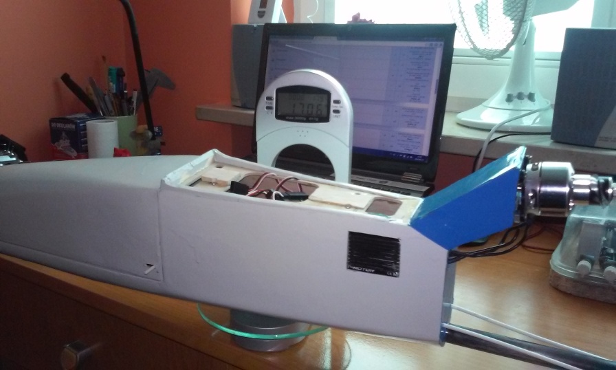

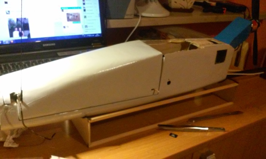

Mocowanie regla do kadłuba polega na przeciągnieciu gumki recepturki od takiego zrobionego na kolanie haczyka po przez 2 dziurki w kadłubie i z powrotem zahaczenie gumki na haczyku :)
20160814_094436.jpg [ 158.35 KiB | Przeglądany 22026 razy ]
Wszystko pasuje idealnie :)
20160814_100118.jpg [ 134.21 KiB | Przeglądany 22026 razy ]

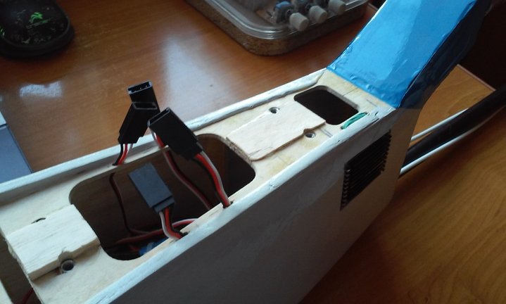

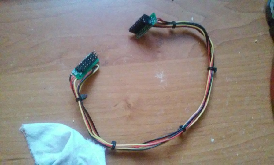

Problem z nie zgubieniem wtyczek i nie pomyleniem przy montażu skrzydeł też chyba rozwiązany. Kable schowają się ładnie w przestrzeni między skrzydłami a kadłubem :)
20160814_114024.jpg [ 166.7 KiB | Przeglądany 22026 razy ]

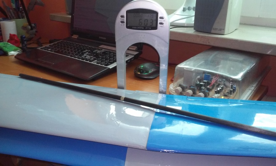

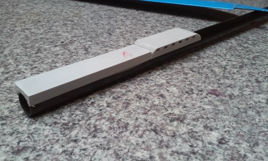

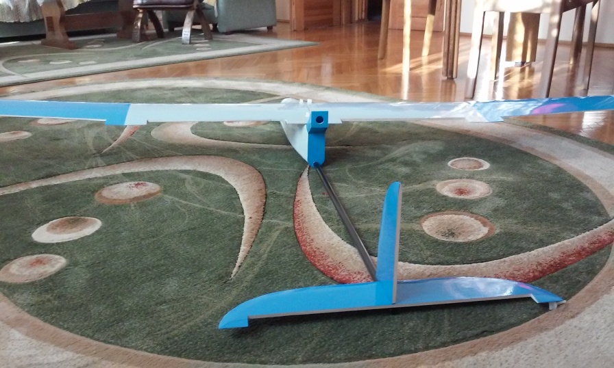

Problem krytycznego przekroju do mnie wrócił i postanowiłem coś z nim zrobić. Sklejka 2,5mm, oczywiście włókna też odpowiednio ustawione do przewidywanych sił (wklejone na żywice epoksydową)
20160814_125322.jpg [ 101.86 KiB | Przeglądany 22026 razy ]
20160814_154914.jpg [ 132.12 KiB | Przeglądany 22026 razy ]
Powstała także podpora pod skrzydła z balsy, tak aby uniknąć dodatkowych ugięć i sił działających na bagnet.
20160814_154925.jpg [ 133.4 KiB | Przeglądany 22026 razy ]

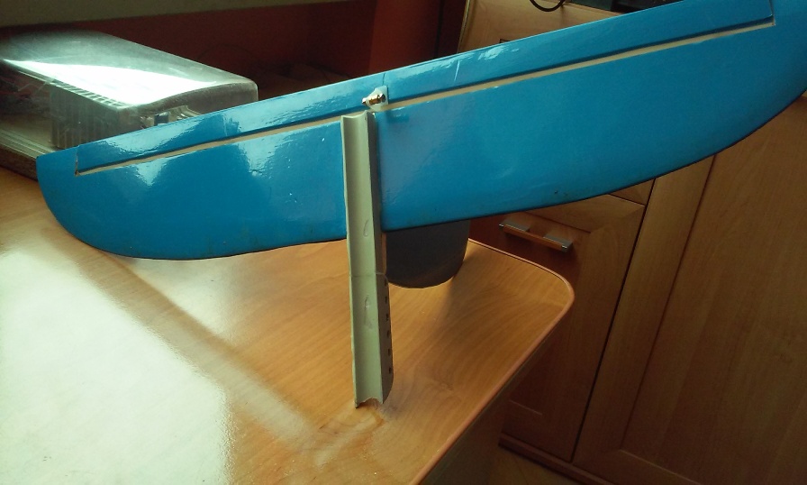

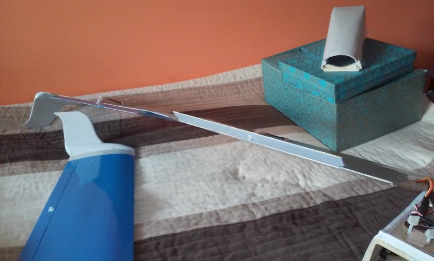

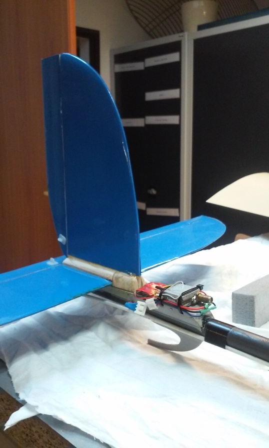

Gratuluję oblotu! Ciekawa konstrukcja. Proponuję wykonać pod statecznikiem płozę z drutu (nawet z lekkim kółeczkiem). Żywica tutaj nie pomoże. Badyle będą niemiłosierne. Z przodu także by się przydała. ;)
 Tytuł: Re: Proton
Post: 16 sie 2016, o 14:06
Gratulacje z udanego oblotu :D :D
Ze względu na bardzo niskie usytuowanie statecznika poziomego stało się jak napisałeś. Weź pod uwagę, że za statecznik "ciągnie" 2,3 kg "bezwładu". Miałem kiedyś model o masie 1,2 kg do lotu. Balsowa końcówka kadłuba i niskie balsowe usterzenie latało dosyć długo. Po wielu modyfikacjach, model stał się znacznie szybszy (inny profil) i przytył do ≈1,6 kg. Delikatny cyrkiel albo wyższa trawa albo ukręcały kadłub albo łamały połówkę statecznika. Dopiero chyba za trzecim razem wzmocnienie "na grubo" tkaniną całego węzła poprawiło sytuację. Ale nadal przy cyrklu w wysokiej trawie zdarzają się ułamania.
Stateczniki masz balsowe. Jak wzmocnisz miejsce łączenia usterzenia z kadłubem może okazać się, że same stateczniki będą za słabe (ale nie koniecznie). Dodanie płozy (podniesienie stateczników) też pomoże. Tak czy inaczej osobiście dobierałbym bardzo restrykcyjnie lądowiska i stanowczo unikał łąk z trawą i kwiatami jak na ostatnim zdjęciu ;)
Jeśli chodzi o skuteczność klap - to do ilu stopni je wychylasz? Ja w "Canguro" po wychyleniu klap na ≈25° zauważam bardzo duży spadek prędkości. Powyżej 50° "ciągną" model do ziemi ;) Lądując, ustawiam przełącznik (klapy 30° + korekta SW) i na potencjometrze obrotowym dodaję klap w zależności od potrzeby (łatwiej operować mając klapy na "gazie" ale ja na gazie mam.... gaz :lol: )

pepcio 11
Płoza na tył się musi znaleźć, na przód myślę że bez sensu, skrzydła i tak już są wystarczająco wysoko :) Dzisiaj przeklikam ją w SolidWorksie i w przyszłym tygodniu mam nadzieje pójdzie na drukarkę 3D ;)
molej
Prędzej obstawiałem że połamię te stateczniki niż je wyrwę, jednak na szczęście się myliłem :lol:
Lądowisko i tak było najlepszym możliwym miejscem do lądowania, wytrzymanie zrobiłem jak najdłuższe a jednak to nie wystarczyło :(
Klapy na max są zaklinowanie ok 35°, ale niestety masa robi swoje, dołożę jeszcze lotki do góry i zobaczymy co z tego wyjdzie.

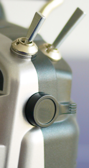

No i taranis ma taki fajny "psztyczek", dzięki czemu mogę płynnie klapy regulować :)
Taranis Slider.jpg [ 133.56 KiB | Przeglądany 21967 razy ]
Przy wychyleniu hamulców (skrzydło odwrotnie, zrobion wszystko na szybko : )
20160817_103517.jpg [ 135.15 KiB | Przeglądany 21967 razy ]
mgr
Powstrzymałem się od tego :D W razie niepowodzenia mniejsze straty :) No i instalacja się dopiero lutuje, a w zasadzie czeka na przetwornicę :) Wolę się najpierw wlatać w tego klocka, naprawdę samodzielny start to nie lada wyczyn :D

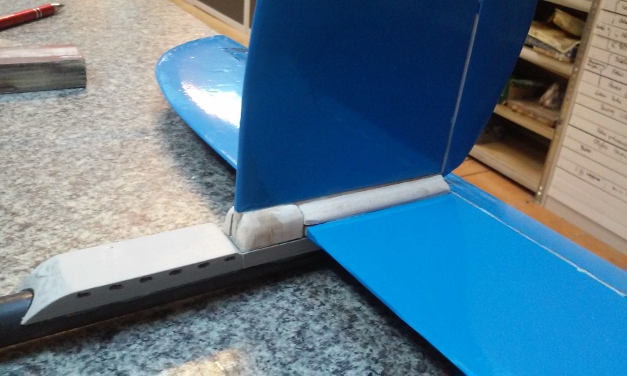

Z dalszych newsów to statecznik po oderwaniu wyglądał tak :D
20160816_100954.jpg [ 128.21 KiB | Przeglądany 21967 razy ]
Wklejony na L285 + H285, a potem tkanina szklana 80 + 160 :) Wyszło mocno średnio, koniecznie chciałem to zrobić za jednym podejściem i chyba przesadziłem...
20160817_105318.jpg [ 150.21 KiB | Przeglądany 21967 razy ]

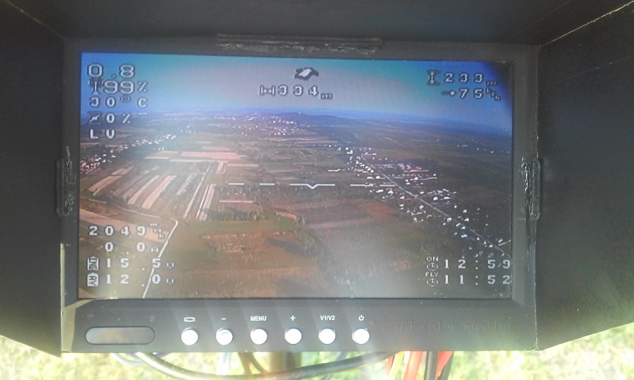

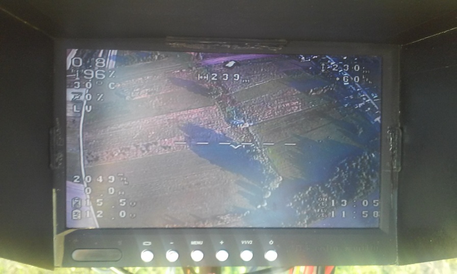

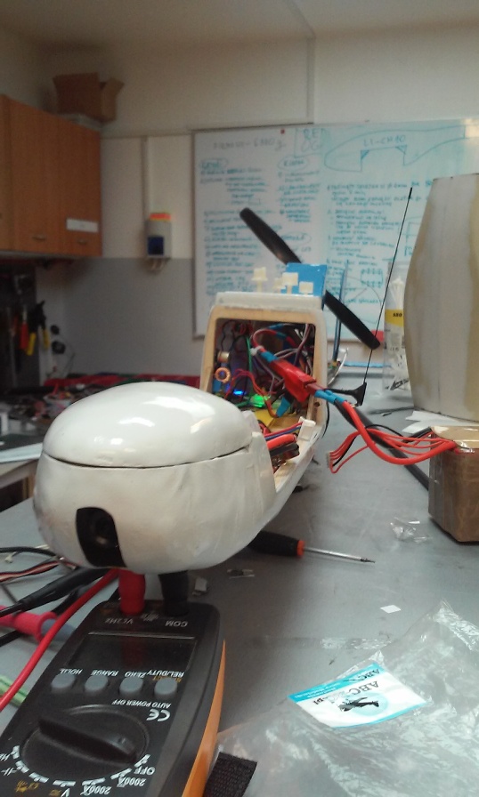

FPV już jest. Oblatane, jednak dalej przechodzi swoje choroby wieku dziecięcego. Najpierw upalone OSD i kamera a teraz zaniki RSSI oraz błędy AP w postaci wędrującego horyzontu w cały świat...

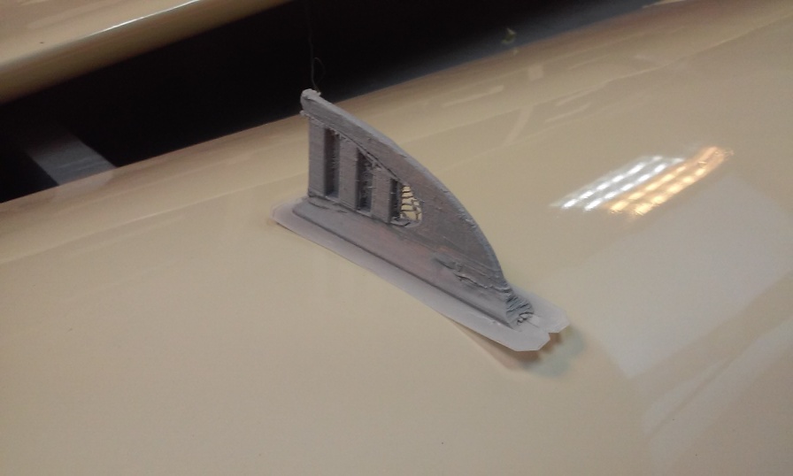

Mimo wszystko na pierwszy ogień poszła płoza wydrukowana w 3D. Tak prezentuje się w stanie "surowym"
20160825_162430.jpg [ 83.82 KiB | Przeglądany 21924 razy ]
Tutaj już zamontowana
20160825_153311.jpg [ 122.38 KiB | Przeglądany 21924 razy ]

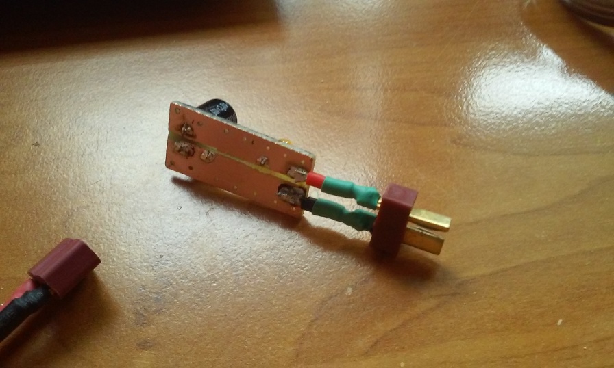

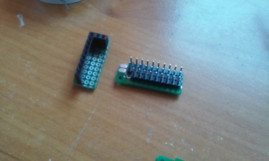

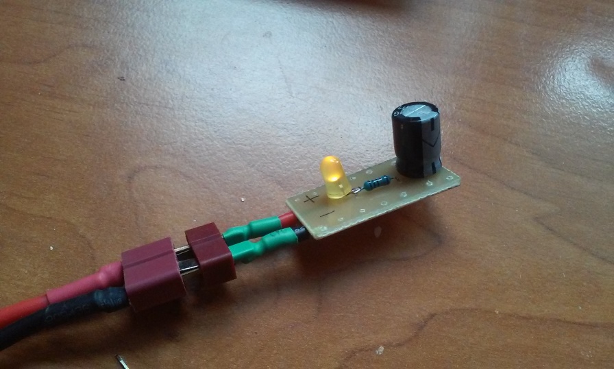

Zrobiłem także zwykła płytkę dystrybucyjną z kondensatorem i diodą dla 12V.
20160816_173559.jpg [ 154.79 KiB | Przeglądany 21924 razy ]
20160816_173548.jpg [ 153.17 KiB | Przeglądany 21924 razy ]
20160823_144648.jpg [ 142.82 KiB | Przeglądany 21924 razy ]

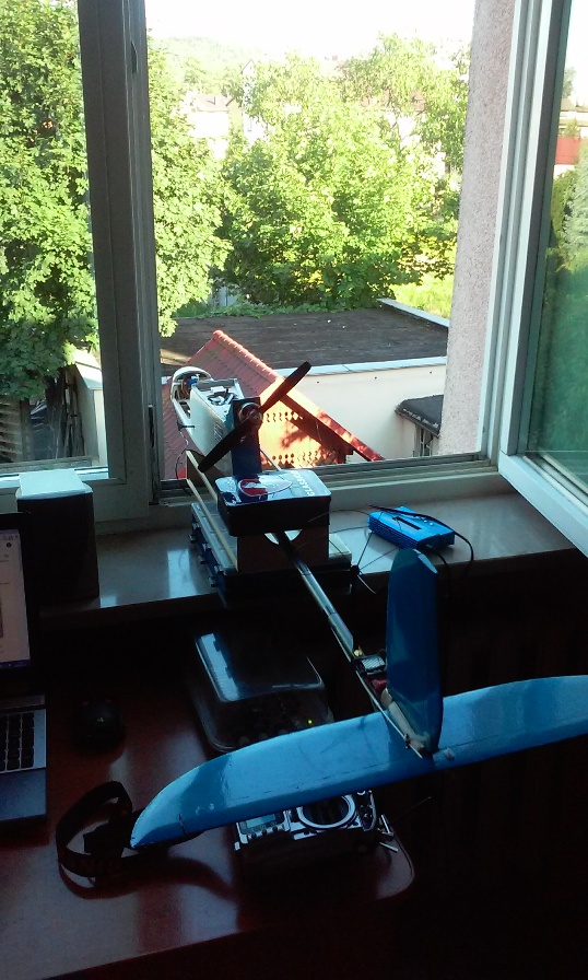

Testy, co zrobić żeby złapać FIXa w domu :D Przy okazji zrobiłem sobie także podstawkę pod kadłub ;)
20160830_173559.jpg [ 209.58 KiB | Przeglądany 21924 razy ]

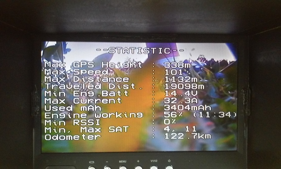

Statystyki po oblocie.
20160908_184620.jpg [ 167.08 KiB | Przeglądany 21924 razy ]
Z 14Ah wylatałem trochę ponad 3Ah. Prędkość przelotowa to ok 70km/h więc potencjał do nabijania kilometrów jest :D
Niestety wyżej wspomniane problemy zmuszają do podjęcia kolejnych kroków.
To 100km/h to efekt odpalania się FailSafe po utracie sygnału oraz braku stabilizacji. Model po prostu leciał na łęb na szyję. Dobrze że jednak mam pod ręką dopałkę 1W :)

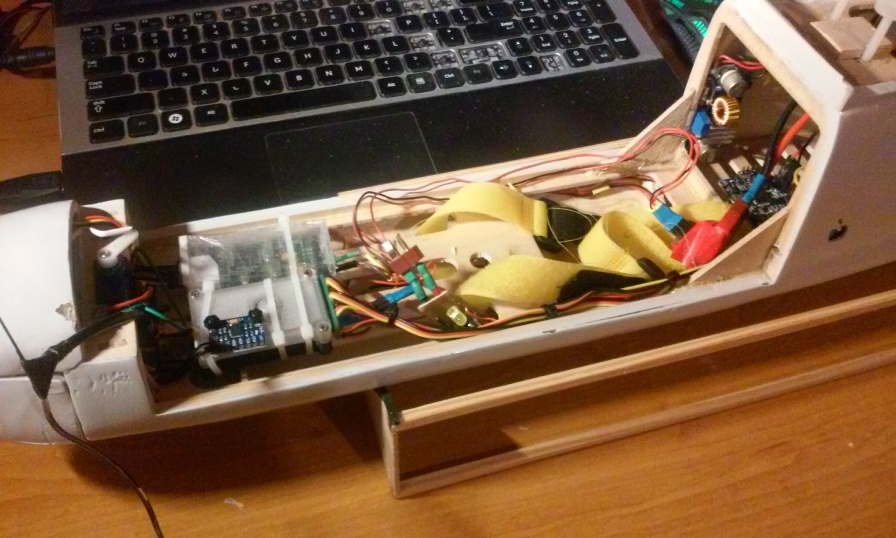

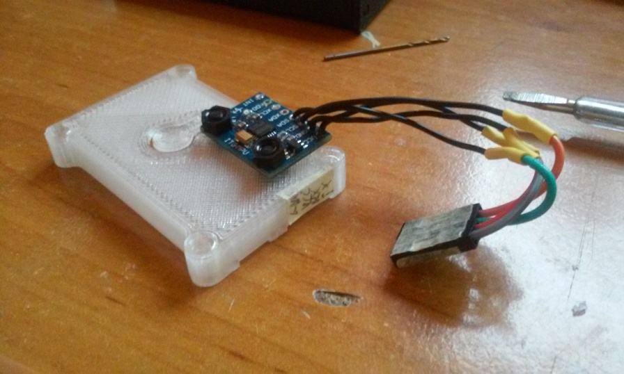

Wymiana softu nie pomogła, wyważenie silnika też nie, więc strzelam i wymieniam MPU6050.
20160828_184838.jpg [ 151.53 KiB | Przeglądany 21924 razy ]

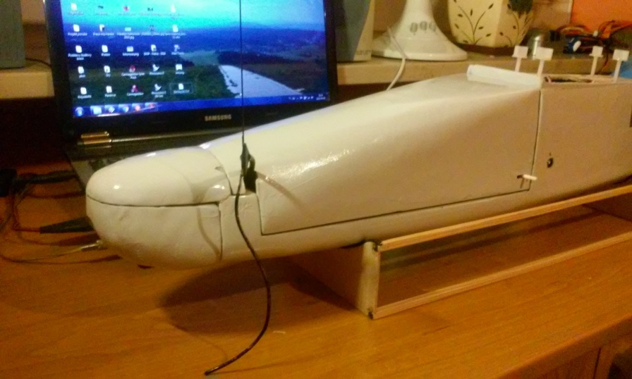

Teraz trzeba przenieść antenę odbiornika. Nie posiadam PPM ekspandera i na razie funduszy na to brak więc aby nie ciągnąć wszystkich kabli stworzyłem coś w rodzaju przedłużacza ;)
20160909_161211.jpg [ 111.34 KiB | Przeglądany 21924 razy ]
20160909_185037.jpg [ 134.67 KiB | Przeglądany 21924 razy ]
Aktualnie całość prezentuje się tak
20160909_211430.jpg [ 187.93 KiB | Przeglądany 21924 razy ]
20160909_211413.jpg [ 149.66 KiB | Przeglądany 21924 razy ]
Zapomniałem wspomnieć że elektronikę typu serwa itd. zasila osobna przetwornica 5A, widoczna na ściance kadłuba ;)

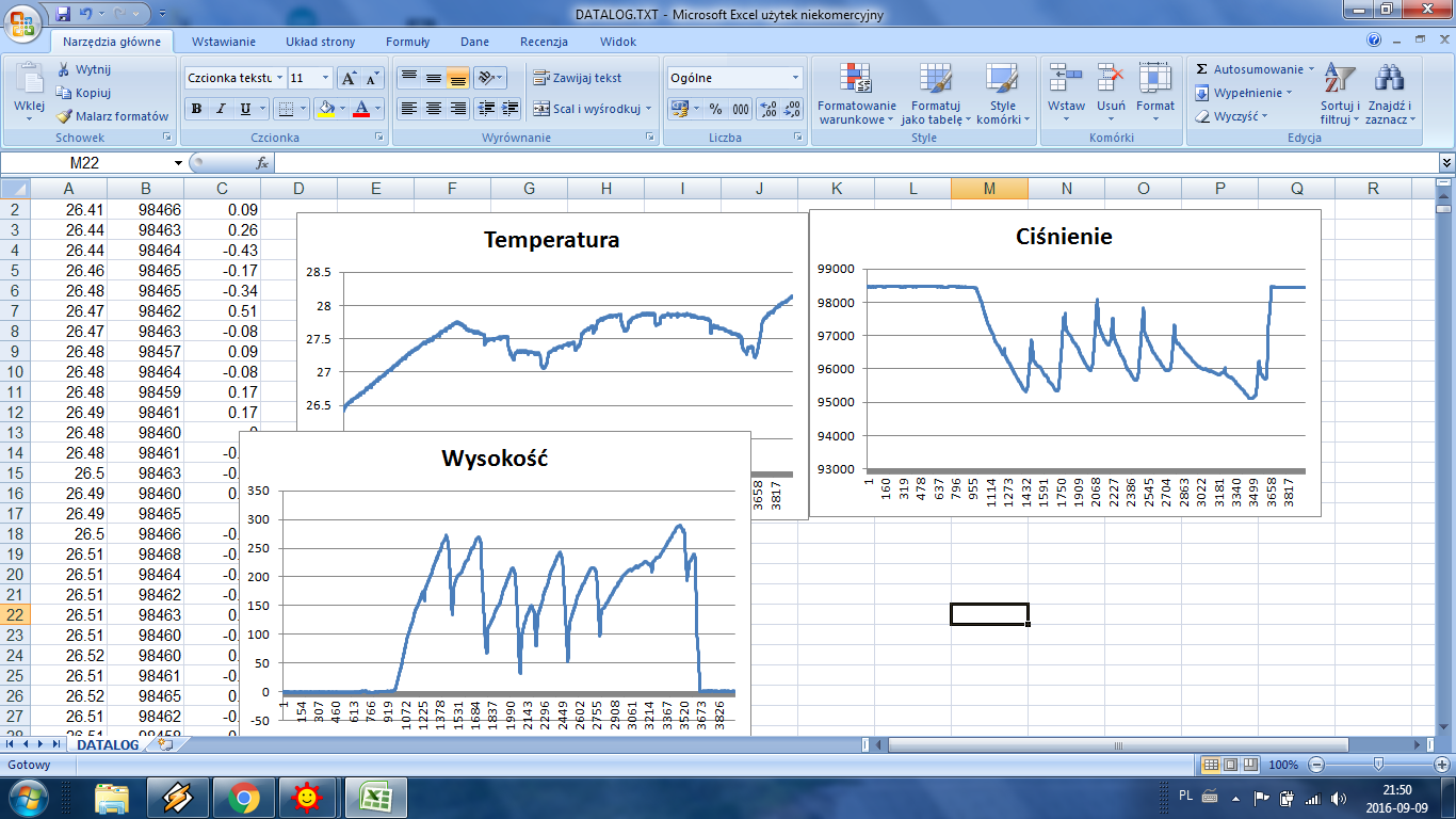

Pierwsze "logi" o ile to tak można nazwać z SkyAssistanta wyglądają tak.
Cóż, czujnik temperatury znajduje się w kadłubie, fajnie widać jak silnik robi przeciąg :D
logs1.png [ 220.31 KiB | Przeglądany 21924 razy ]

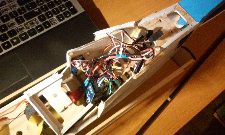

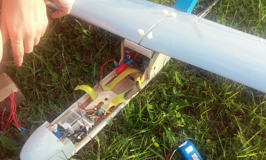

Cóż, zawsze chciałem mieć dużo miejsca i łatwy dostęp. Aczkolwiek teraz to chyba lekka przesada.
20160914_010019.jpg [ 133.97 KiB | Przeglądany 21888 razy ]
20160914_004652.jpg [ 176.54 KiB | Przeglądany 21888 razy ]
20160914_004707.jpg [ 189.61 KiB | Przeglądany 21888 razy ]

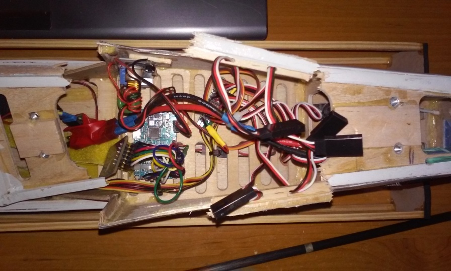

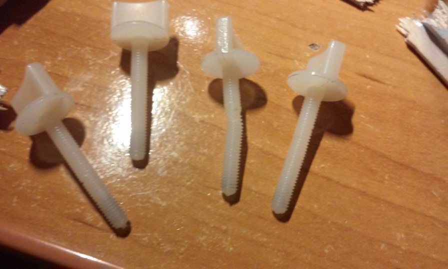

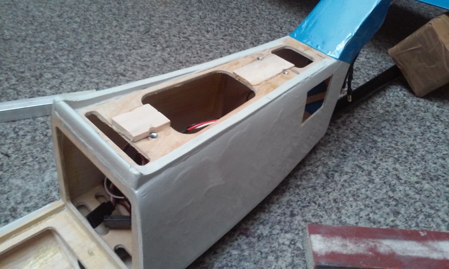

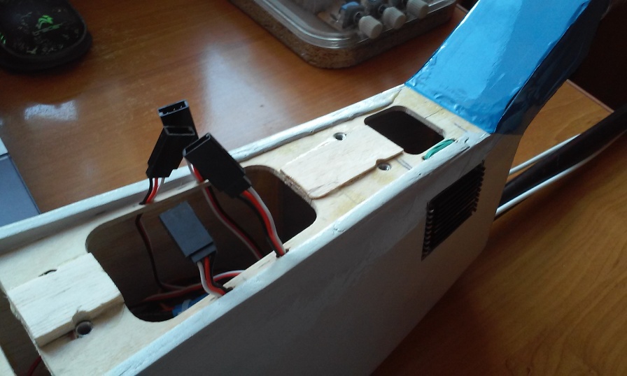

Cóż, zakładałem milion razy że albo strzelą skrzydła, albo kadłub złamie sie w pół w conajmniej 3 miejscach a tu taki cyrk :roll:
Co do śrub, no cóż, chciały dobrze.
20160914_005814.jpg [ 135.16 KiB | Przeglądany 21888 razy ]

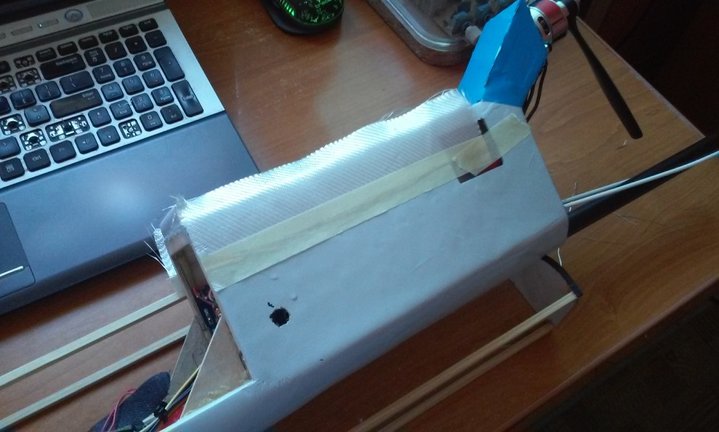

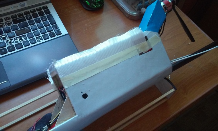

Nie ma co płakać nad rozlanym mlekiem, zakasać rękawy i do dzieła.
Tkanina 160g + L285 na oblaminowanie krawędzi.
Wcześniej kadłub posklejany wstępnie na żywicę epoksydową.
20160914_142230.jpg [ 151.76 KiB | Przeglądany 21888 razy ]

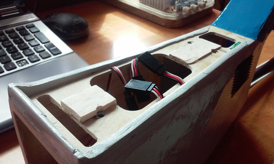

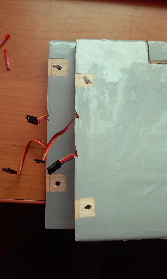

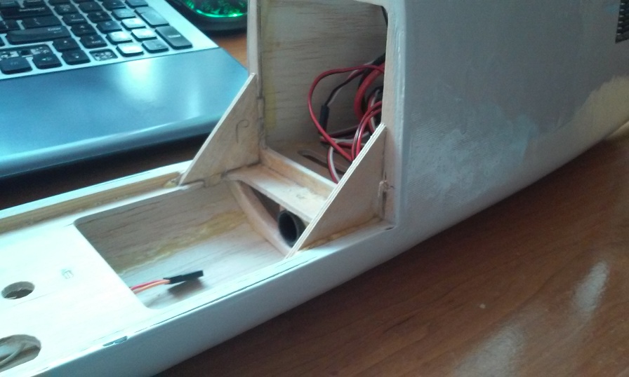

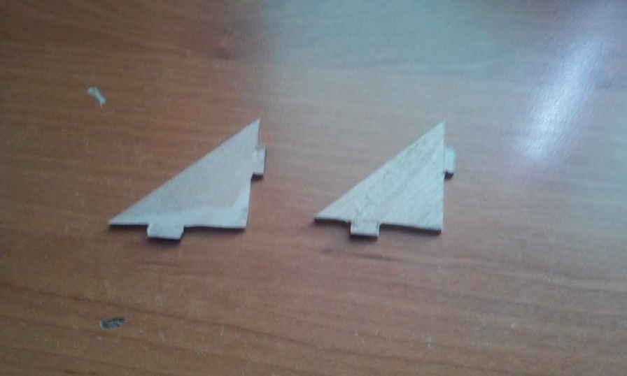

Zostałęm zmuszony do wykonania nowego łoża pod skrzydła, (wklejone też na L285). Tutaj pokusiłem się o dodatkowe stopnie przy zaklinowaniu płata.
20160914_153605.jpg [ 149 KiB | Przeglądany 21888 razy ]
20160914_205935.jpg [ 130.33 KiB | Przeglądany 21888 razy ]
20160914_224601.jpg [ 107.67 KiB | Przeglądany 21888 razy ]

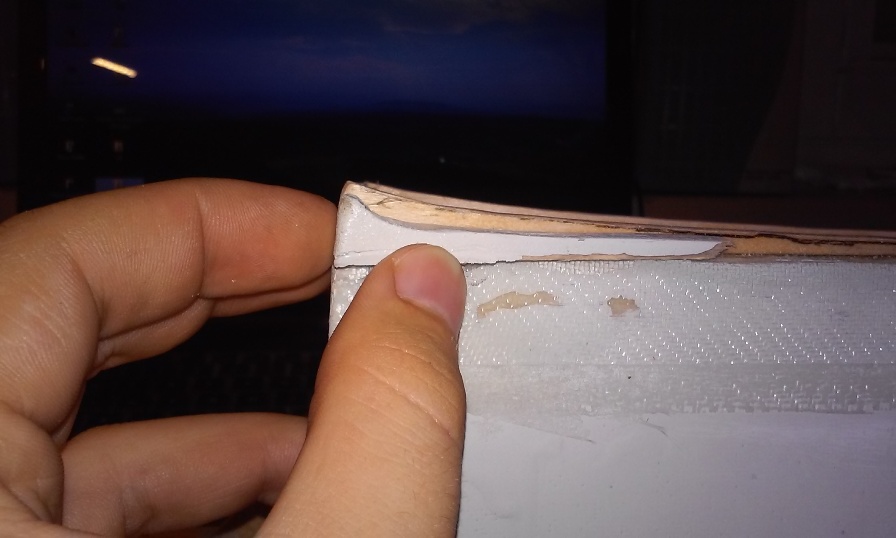

Cóż, oprócz kadłuba oberwały troche skrzydła, zresztą od pewnego czasu następowała propagacja otworu, mimo iż tamten rejon był dokładnie przelaminowany.
20160914_085410.jpg [ 103.43 KiB | Przeglądany 21888 razy ]
20160914_091225.jpg [ 106.07 KiB | Przeglądany 21888 razy ]
Ubytki uzupełnione żywicą epoksydową. Otwór od góry został zaklejony taśmą, w otwór został włożony bowden kilkukrotnie owinięty taśmą bezbarwną oraz dokładanie nasmarowany parafiną, następnie wszystko zostało zalane.
