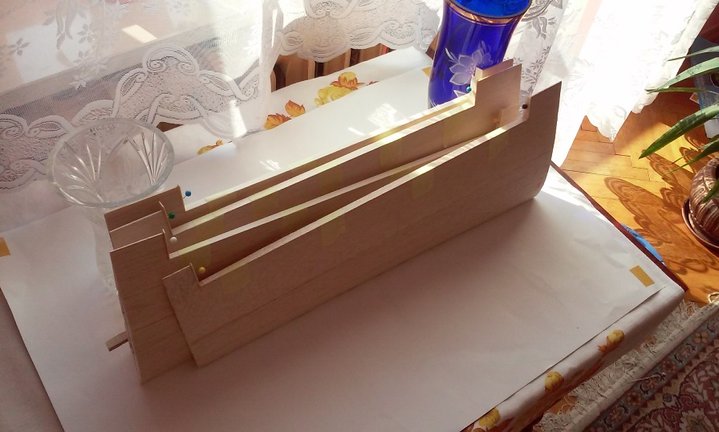

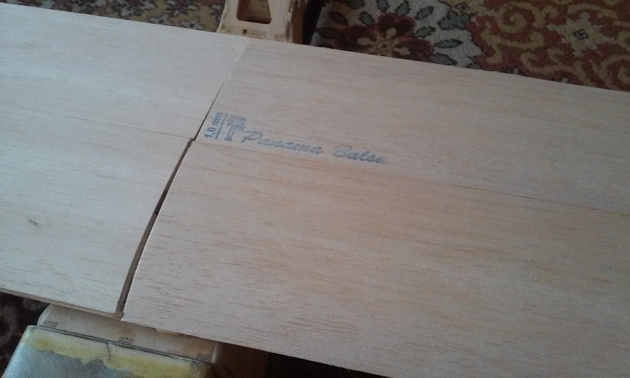

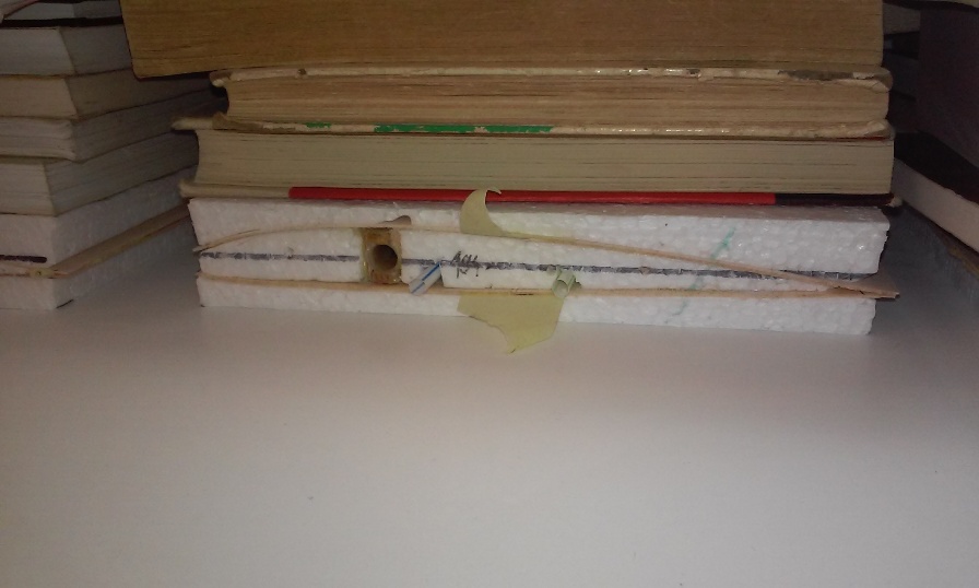

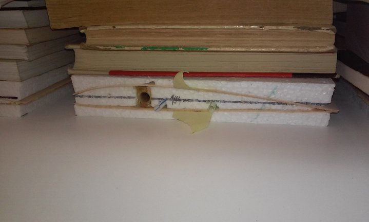

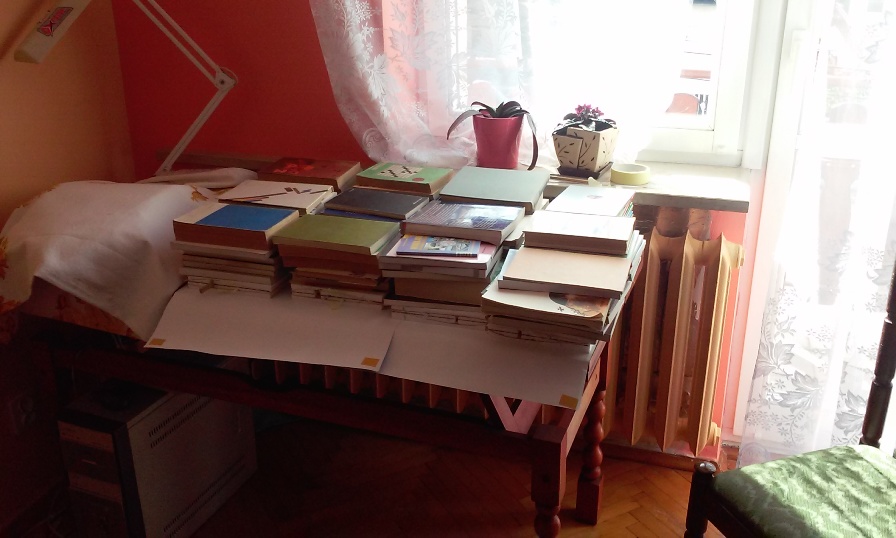

Krycie balsą! Rurki na kable serw oczywiście ze słomek, zabezpieczonych na łączeniu taśmą malarską co by soudal tam nie wpenetrował. Na pierwszy ogień poszły centropłaty, resztkę soudalu 66A położyłem punktowo na balsę, a następnie czymś na kształt rakli rozsmarowałem cienko po większości powierzchni.
Po wycieczce do Castoramy kupiłem nową butelkę kleju i zająłem się końcówkami. Kolejna przepaść w jakości starego soudalu do nowego. Nowy ma lepszą lejność, mniejszą lepkość, lepiej się rozsmarowywuje, nie wsiąka tak w balsę i o wiele szybciej i chętniej się pieni ( mimo wszystko, to dalej ten sam Soudal 66A!).
Zastanawiam się czy czasem na centropłaty nie poszło za mało trochę kleju, ale teraz to i tak po ptakach :) Tymczasem dwie półki książek przyszły mi z pomocą ;)

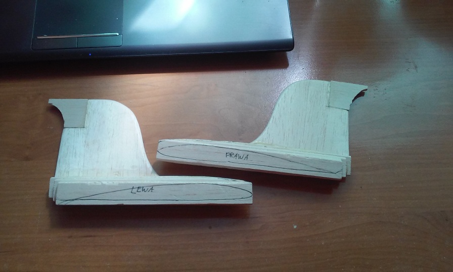

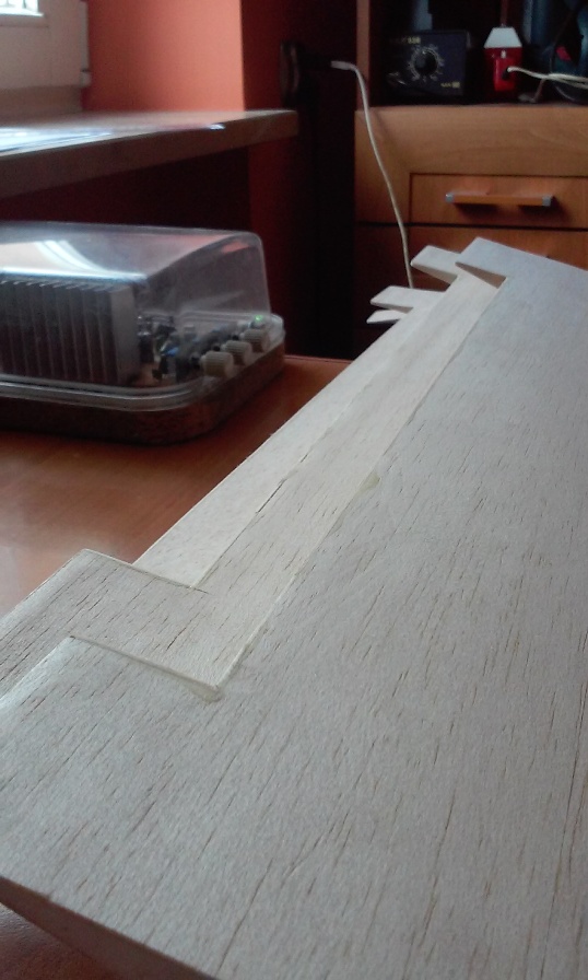

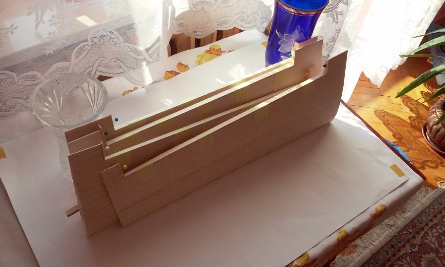

Żeby nie pogubić który rdzeń do którego negatywu wykonałem takie proste i prymitywne znaczniki. Przy okazji były bardzo przydatne przy oklejaniu balsą :)
20160614_155855.jpg [ 107.26 KiB | Przeglądany 23399 razy ]

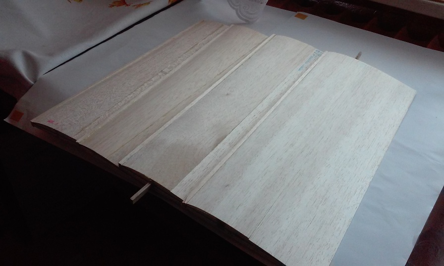

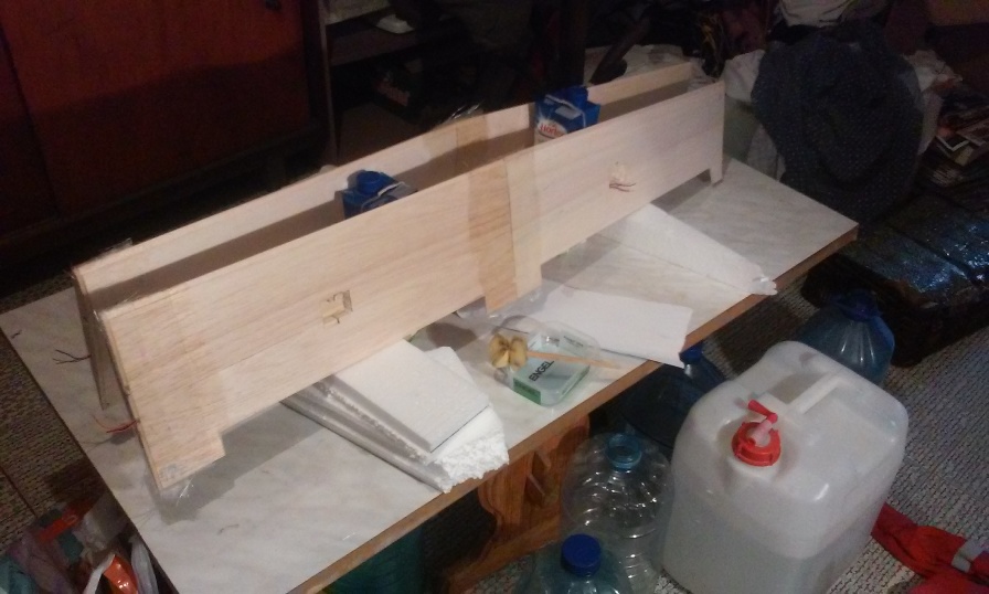

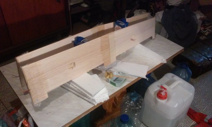

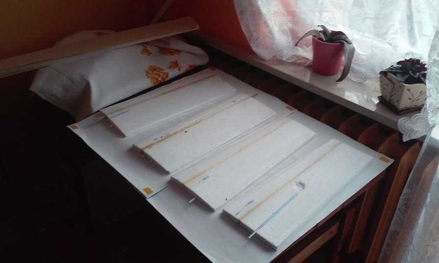

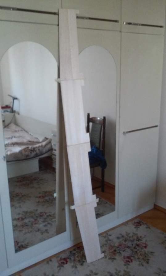

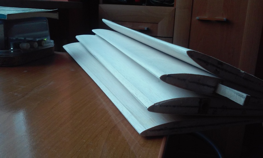

Negatywy zdjęte. Pierwsze przymiarki :)
20160615_095535.jpg [ 129.9 KiB | Przeglądany 23380 razy ]
20160615_095508.jpg [ 208.7 KiB | Przeglądany 23380 razy ]
20160615_102353.jpg [ 111.8 KiB | Przeglądany 23380 razy ]
Węglowa rurka wchodziła strasznie ciężko, więc za pomocą papieru ściernego p1000 na mokro została lekko zeszlifowana.

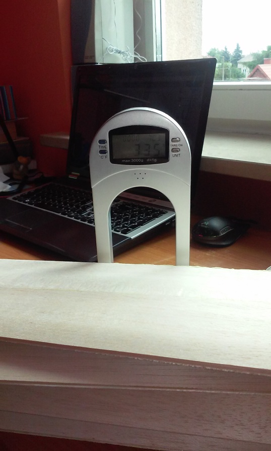

Pierwsze ważenie.
20160615_090826.jpg [ 124.14 KiB | Przeglądany 23380 razy ]
Wynik: 335g (nie ma tragedii)
Przy jednym centropłacie szczególnie daje się we znaki, że używałem resztki kleju, mianowicie przestrzeń między dźwigarem a balsą jest hmm pusta. W dalszej części budowy coś z tym zrobię (planuje wepchnąć tam trochę kleju za pomocą strzykawki :P ).

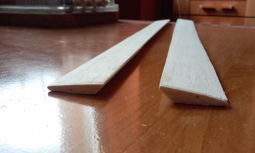

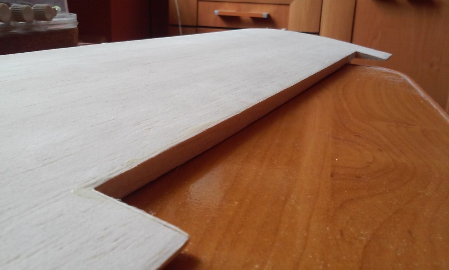

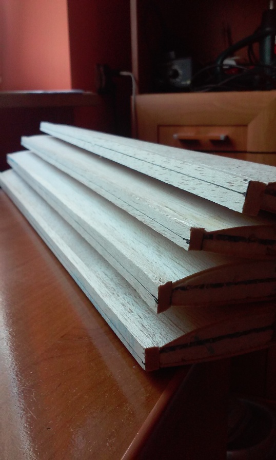

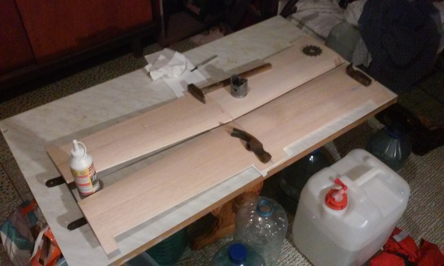

Doklejone listwy natarcia z balsy 6mm. Oczywiście docięte z całej deski na Soudal 66A
20160616_083945.jpg [ 138.17 KiB | Przeglądany 23362 razy ]
20160616_084813.jpg [ 120.8 KiB | Przeglądany 23362 razy ]
Zaznaczylem sobie mniej więcej miejsce początku cięciwy profilu, tak aby przy szlifowaniu nie zejść za nisko i za wysoko, ani też nie zgubić linii prostej na natarciu skrzydła ( doświadczenie po poprzednich skrzydłach :) )
20160616_140645.jpg [ 132.08 KiB | Przeglądany 23362 razy ]
Papier p150 na kostce, około 4 godziny później.
20160621_195851.jpg [ 116.11 KiB | Przeglądany 23362 razy ]
W AeroV1 natarcie miałem bardziej zaokrąglone niż ostrołukowe, troche mnie to bolało. Teraz wyszło znośnie :)

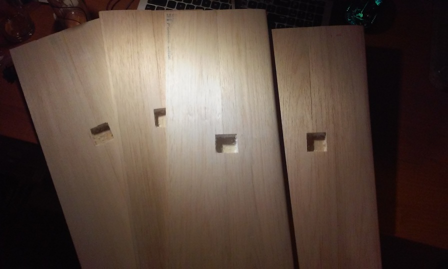

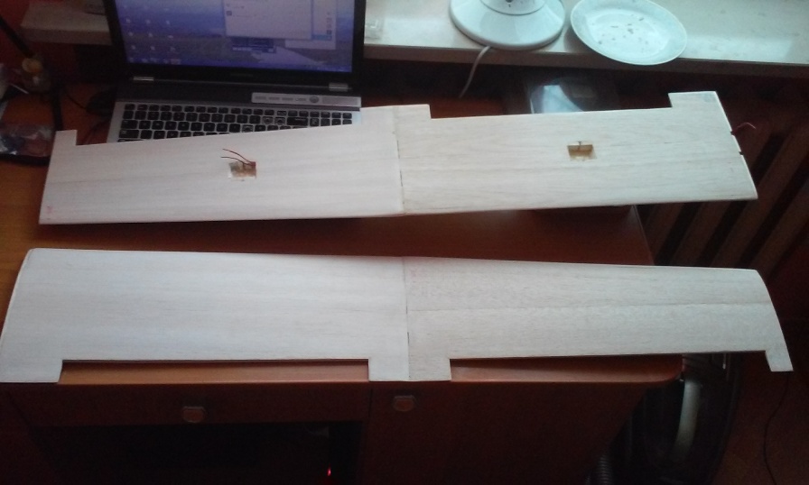

Finalnie wyciąłem wnęki na serwa, narazie w surowym stanie :)
20160621_222550.jpg [ 105.39 KiB | Przeglądany 23362 razy ]
Kolejnym etapem będzie wykonanie mocowań serw ( pewnie na wcisk ), docięcie lotek i zeszlifowanie spływu ( tutaj znowu będzie sporo roboty ), a na końcu oblaminowanie natarcia tkaniną 25g (tak, by byle przyhaczenie o grubszy patyk jak w AeroV1 nie kończyło się brzydko wyglądającą wgniotką).

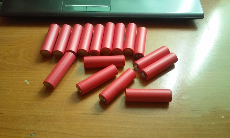

Zostały zamówione również ogniwa LiIon Sanyo NCR18650GA, 16 sztuk, o wydajności prądowej 10A i pojemności ok 3500mAh.
Mam zamiar zbudować pakiet 4s4p o całkowitej wydajności prądowej ( ciągłej ) ok 40A i pojemności ok. 14000mAh i masy ok. 800g, co myślę że przełoży się na co najmniej 80 minut lotu.

Przyszły ogniwa, podobne do nabojów do dubeltówki :P

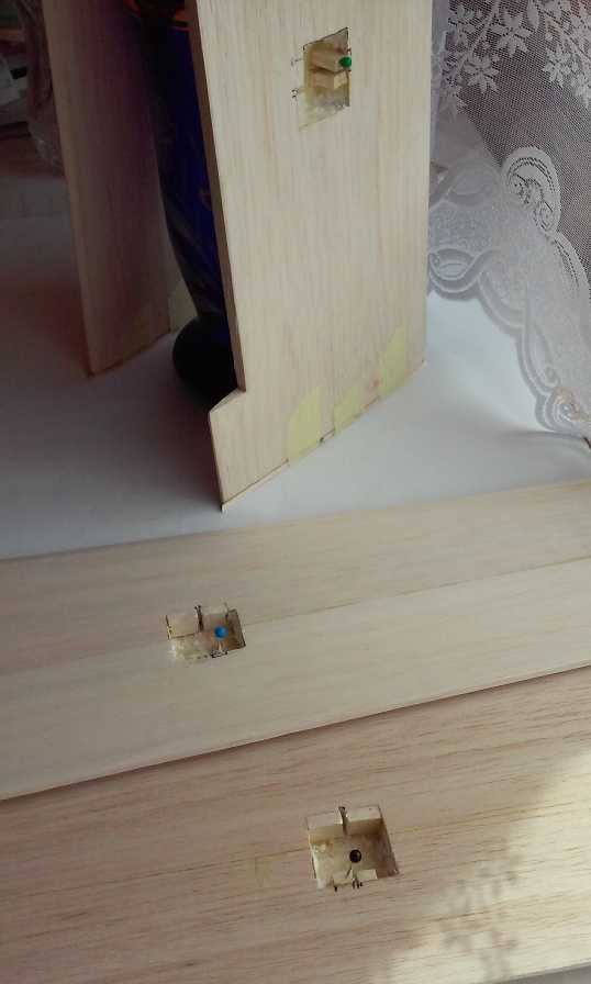

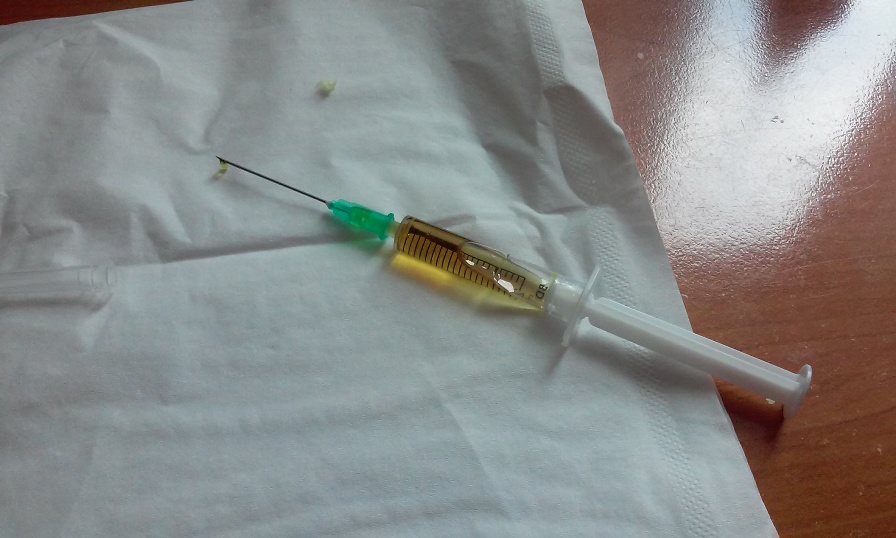

Następnie postanowiłem uzupełnić braki kleju w miejscach niedostępnych czy też trudno dostępnych ( chodzi mi tu szczególnie o płaty ).
Metoda nawet się sprawdza, jedynie trzeba pilnować żeby igła nie spadła bo może narobić bałaganu.
20160622_133310.jpg [ 142.13 KiB | Przeglądany 23331 razy ]

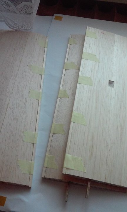

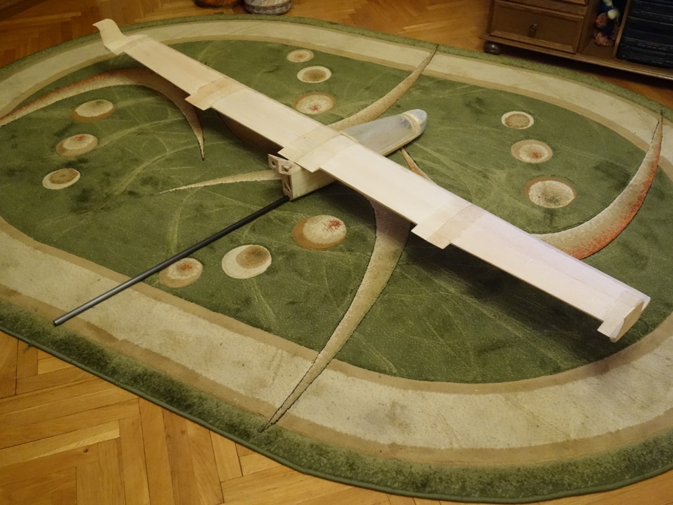

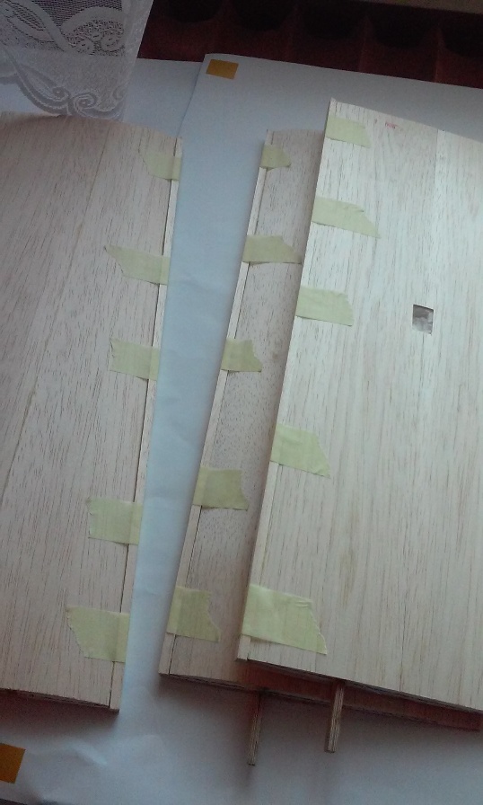

Kolejny etap to w końcu łączenie płatów, kąt ok 3*. Tutaj należy pamiętać, aby ułatwić sobie życie i już teraz przepuścić kable lotek przez skrzydła.
20160626_230142.jpg [ 142.26 KiB | Przeglądany 23333 razy ]
Uzupełnianie kleju w szczelinie oraz pierwsze złożenie płatów, robi wrażenie :)
20160627_103311.jpg [ 107.3 KiB | Przeglądany 23333 razy ]
Szlifowanie na łączeniu płatów.
20160627_125305.jpg [ 112.2 KiB | Przeglądany 23333 razy ]

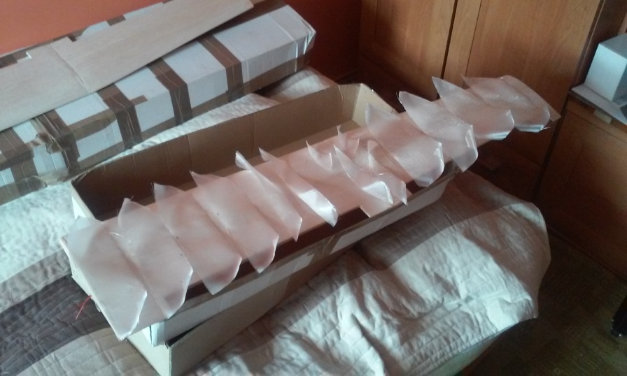

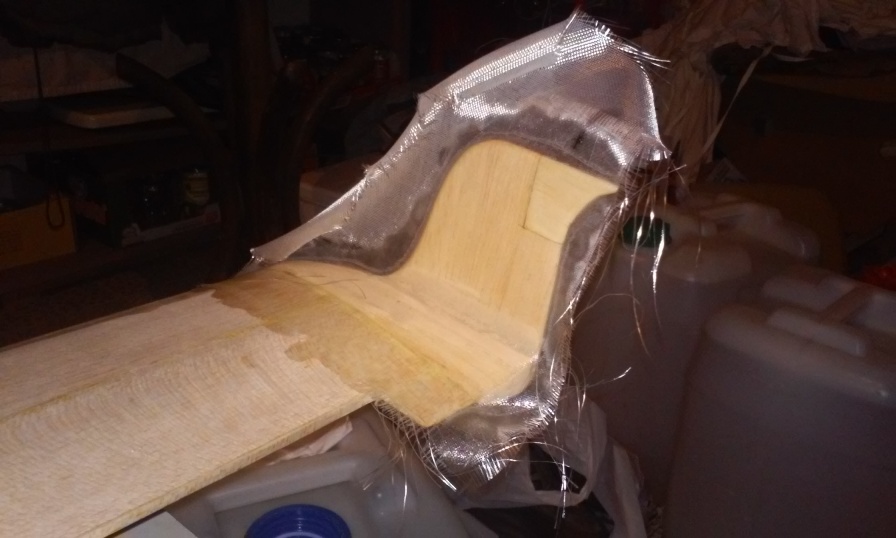

Docinanie tkaniny 80g, po jednym pasie na łącznie płatów ( na stronę ), oraz jeden węższy oraz jeden szerszy w miejscu przykręcania płatów do kadłuba.
20160627_135355.jpg [ 141.96 KiB | Przeglądany 23333 razy ]
Laminwanie żywcią L285
20160627_165533.jpg [ 139.58 KiB | Przeglądany 23333 razy ]

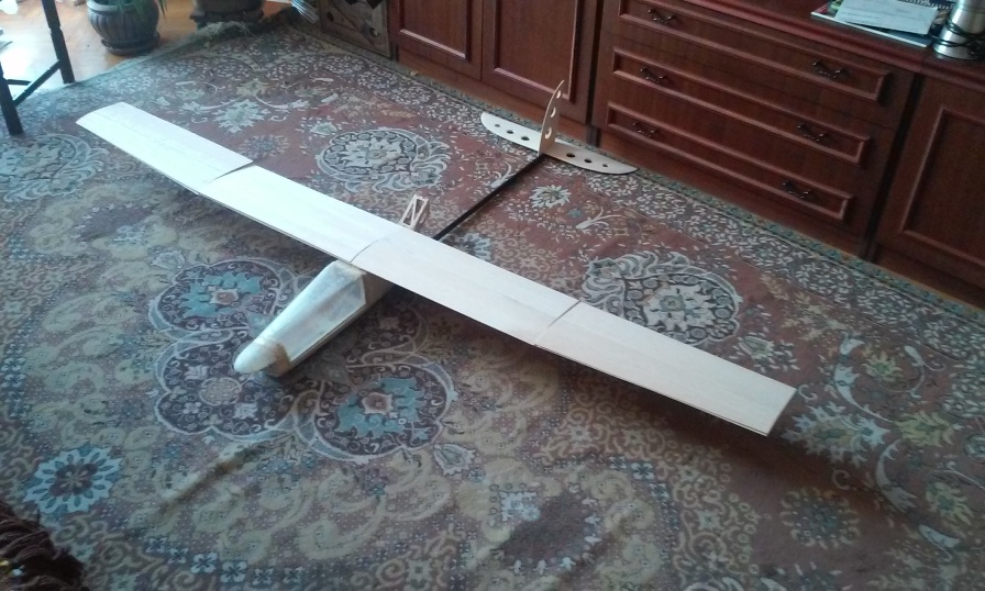

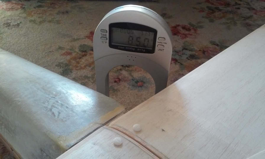

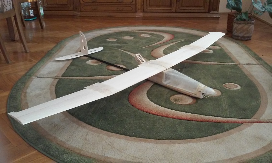

Masa prawie gołego modelu z usterzeniem - 850g
20160629_193108.jpg [ 138.71 KiB | Przeglądany 23332 razy ]

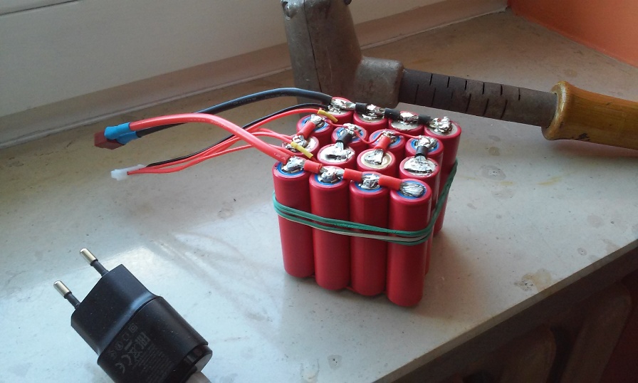

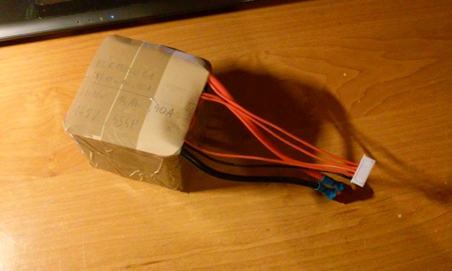

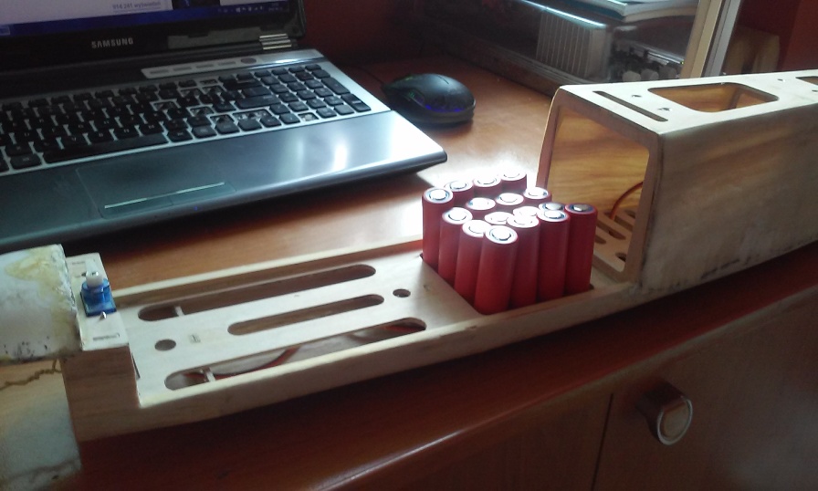

Akumulator zlutowany w 4S4P, dając 14Ah i myślę że co najmniej godzinę lotu.
20160720_165216.jpg [ 143.2 KiB | Przeglądany 23301 razy ]
20160721_001209.jpg [ 143.49 KiB | Przeglądany 23301 razy ]

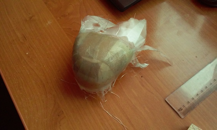

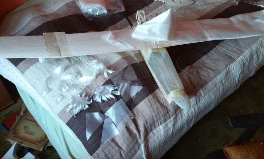

Z cienkich pasków tkaniny 25g/m^2 chciałem oblaminować wszystkie natarcia (stateczników i skrzydeł). Niestety materiał się rwał i skończyło się tylko na nasączeniu żywicą (L285) natarć stateczników. Natarcia skrzydeł umiarkowanie udało się zalaminować.

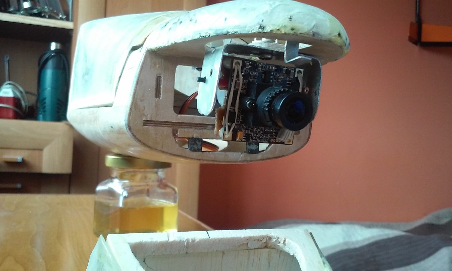

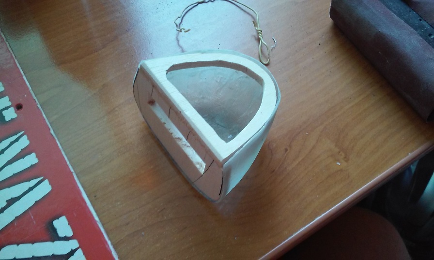

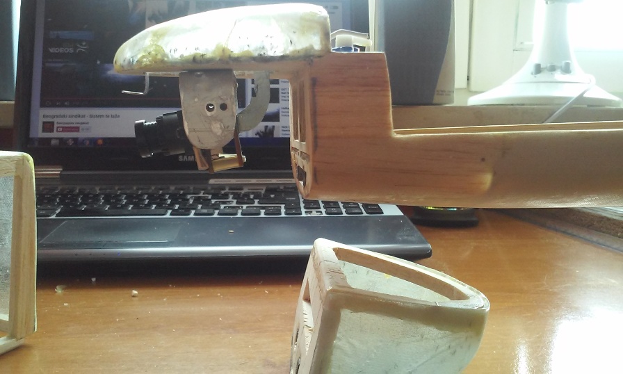

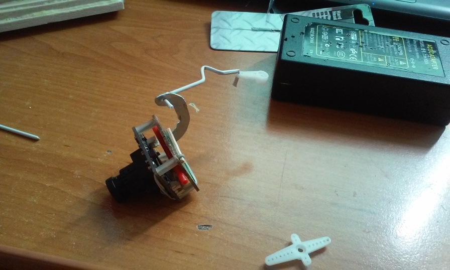

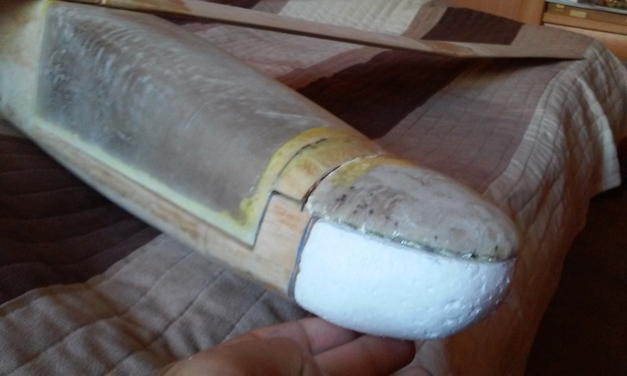

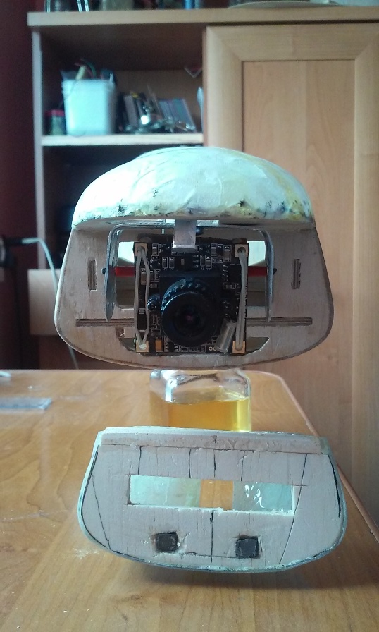

Nadszedł czas rozwiązania kwestii kamery i jej osłonki. Na obrotową głowicę chwilowo nie mam czasu i ochoty, jednak pewien rodzaj pan-tilta postanowiłem stworzyć.
Osłonka na kamerę składa się z tkaniny szklanej: 2x25g + 3x80g - twardość ma należytą. Dodatkowo osadzona na ramie z balsy 6mm i mocowana do kadłuba w ułamku sekundy za pomocą haka i dwóch magnesików neodymowych. Cały mechanizm wygląda tak ( mógłby w zasadzie lżejszy, ale już nie chciałem dokładać sobie pracy ). Brakuje tylko jakiś zawleczek żeby węglowa ośka nie wypadała, z biegiem czasu na pewno się znajdą :)
20160721_122518.jpg [ 138.62 KiB | Przeglądany 23301 razy ]
20160724_105725.jpg [ 152.74 KiB | Przeglądany 23301 razy ]
20160724_124312.jpg [ 115.44 KiB | Przeglądany 23301 razy ]
20160724_124331.jpg [ 142.43 KiB | Przeglądany 23301 razy ]
20160724_124349.jpg [ 154.85 KiB | Przeglądany 23301 razy ]
20160724_124409.jpg [ 146.7 KiB | Przeglądany 23301 razy ]

Laminowałem tkaniną 25g i było ok. Jeżeli chcesz laminować jakieś obłe kształty to kup sobie tkaninę ze splotem atłasowym.
slawekmod pisze:
Ja takie cienkie paski z tkaniny o małej gramaturze tnę ostrym nożykiem za pomocą linijki (np. na gazecie). Jeśli paski rwały Ci się podczas wycinania - spróbuj nożykiem.
Aby uzyskać gładką powierzchnię, dociskam tkaninę z żywicą do natarcia za pomocą grubszej folii (≈0,2 mm), którą przyklejam taśmą. Oczywiście jest to sposób na proste odcinki listew.

Ja tnę tkaninę od linijki za pomocą skalpela, idzie jak złoto :) Z większymi powierzchniami tkaniny 25g też nie miałem problemów.
Teraz jedynie przyciąłem paski po 0,5-1cm i przy laminowaniu okrągłych kształtów chciałem ją nieco poprawić (oderwać i położyć na nowo) ale została mi w rękach ;)

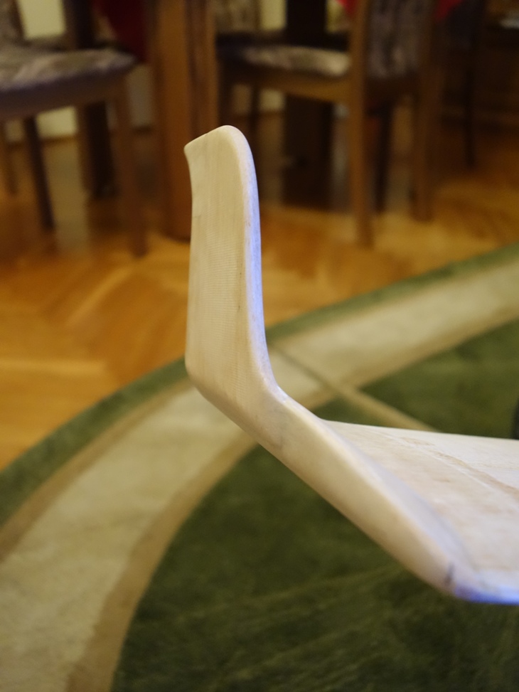

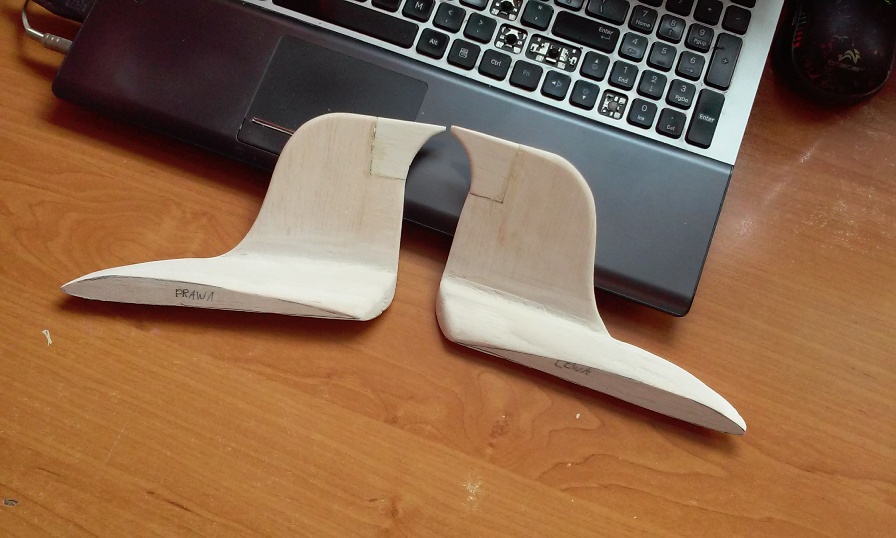

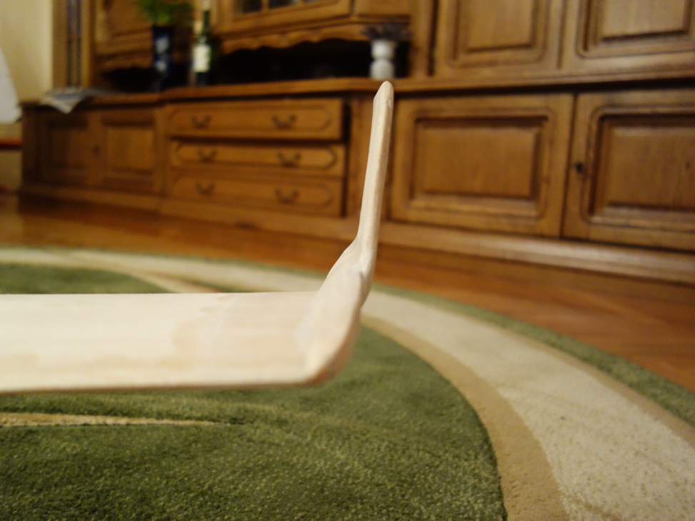

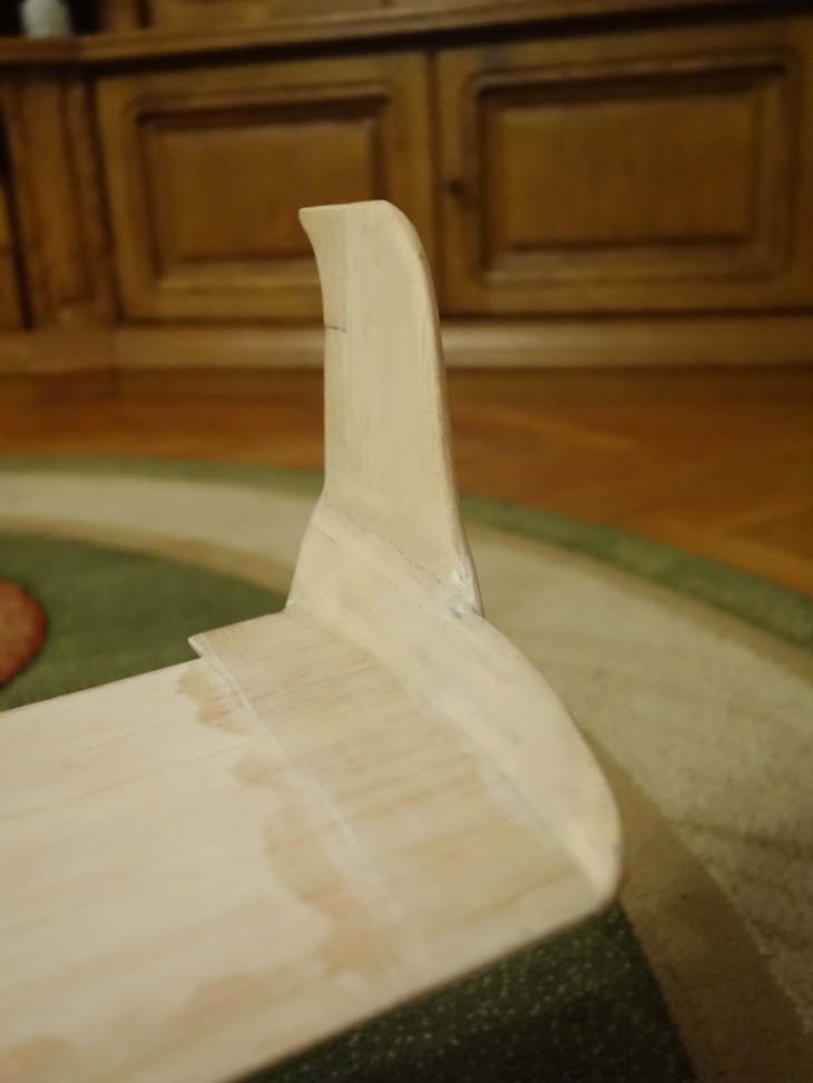

Winglety się robią, ostatni raz szpachluje tym badziewiem do drewna. Kolejnym razem kupie zwykłą szpachlówkę NOVOLa bo nie mam do tego nerwów...
Wszystko robione z balsy 6mm, miało być docelowo z depronu ale akurat nie miałem takiej ilości na stanie :roll:
20160725_113330.jpg [ 124.37 KiB | Przeglądany 23258 razy ]
20160726_114035.jpg [ 156.69 KiB | Przeglądany 23258 razy ]

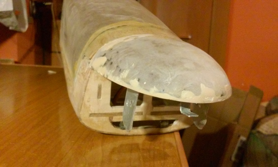

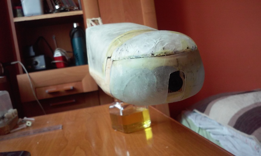

Przyszpachlowałem większe ubytki. Niestety na szpachlowanie i myzianie całego kadłuba i wingletów za bardzo nie mam ochoty (chociaż wiem, że każda powierzchnia na błysk to plusy), zwyczajnie zjadłby mnie już czas kompletnie.
W końcu kupiłem zwykłą szpachlówkę do samochodu za 10zł...
20160728_214745.jpg [ 140.37 KiB | Przeglądany 23213 razy ]
Tkanina 80g + L285.
20160726_213811.jpg [ 119.1 KiB | Przeglądany 23213 razy ]

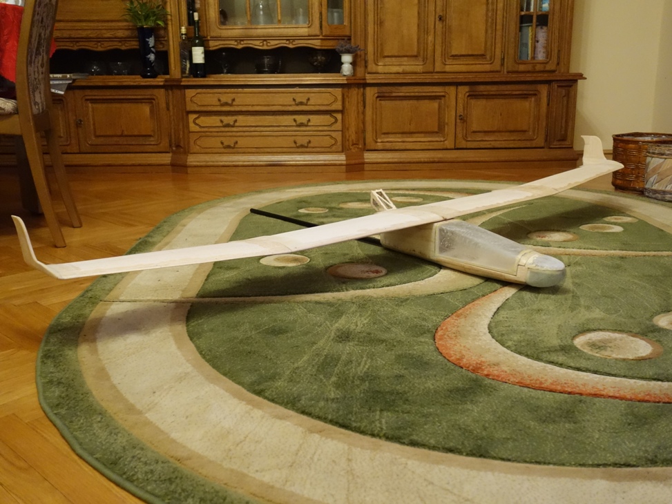

W całej okazałości nabiera to wszystko sensu!
DSC00193.JPG [ 298.97 KiB | Przeglądany 23213 razy ]
DSC00195.JPG [ 302.07 KiB | Przeglądany 23213 razy ]

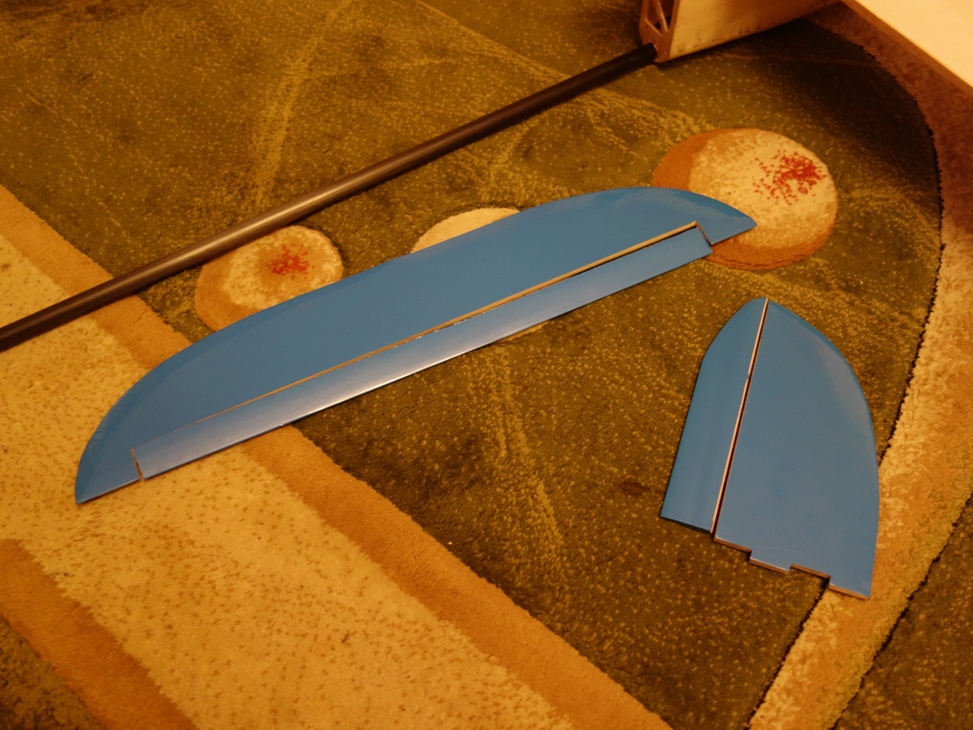

Po raz pierwszy w życiu oklejałem folią. Długa droga do umiarkowanych umiejętności ale chyba nie jest najgorzej.
Dodatkowo SK został powiększony w stosunku do pierwotnych założeń ( podstawówka uczy jak ważne jest usterzenie :) oraz na zdjęciu ustawiłem je odwrotnie.... ).
Aprat dodatkowo trochę przekłamał kolor, ale wszystko zobaczycie potem :)
DSC00197.JPG [ 321.32 KiB | Przeglądany 23213 razy ]
