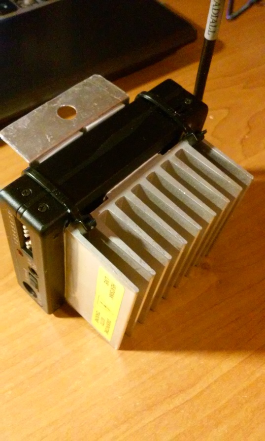

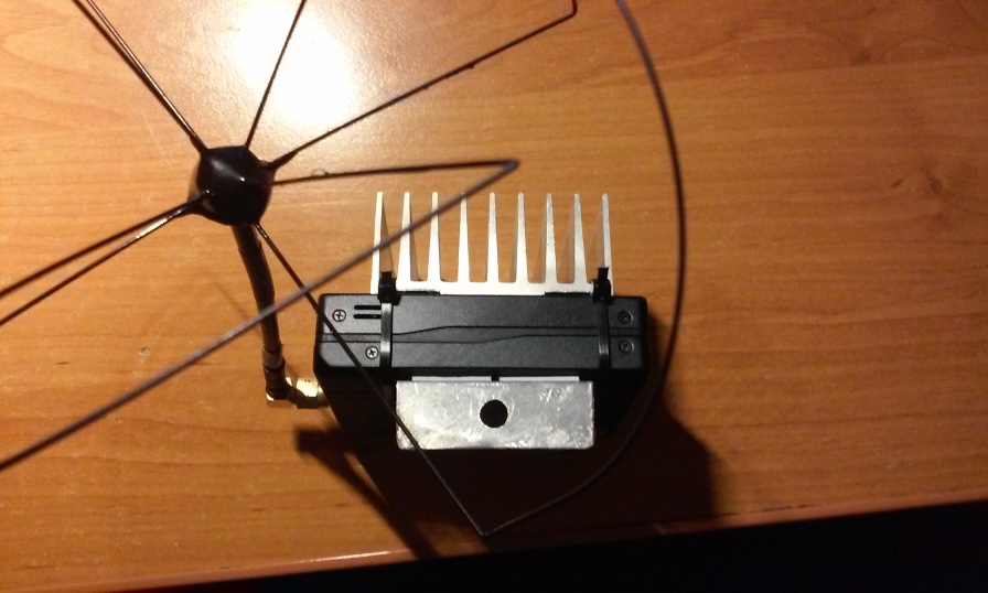

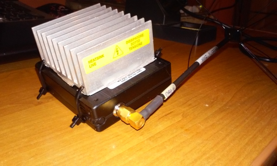

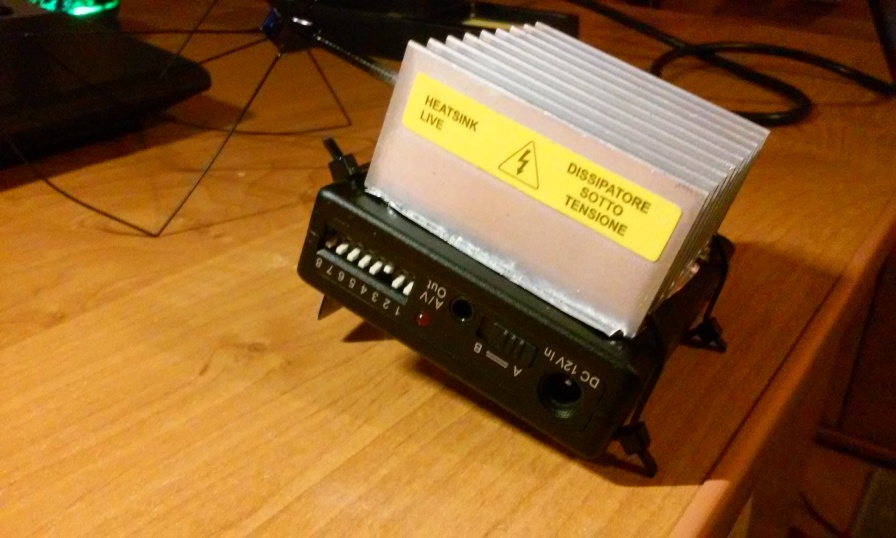

W sumie to czuje się wywołany do tablicy i dalej argumentuje swoją decyzję :D
Z góry przyjmujemy ograniczenie mocowania odbiornika w blaszanej ramce + śrubki, w postaci dwóch ścian, na których znajdują się przełączniki, gniazda a z drugiej strony wyjście na antenę. Więc musimy jakoś zablokować odbiornik żeby się nie wysunął w stronę anteny czy też gniazd (a łatwo można to zrobić np przez przypadek pociągnąć któryś z przewodów).
20160403_195442.jpg [ 143.36 KiB | Przeglądany 22273 razy ]
20160403_195420.jpg [ 151.19 KiB | Przeglądany 22273 razy ]
Druga sprawa, taśma dwustronna nie jest zwykłą taśmą, bardziej pianką, dzięki czemu bardzo ładnie wszędzie dolega i nie jest wrażliwa na drobne deformacje powierzchni klejonej. Dodatkowym atutem jest mniejsza wrażliwość na rozszerzalność cieplną (np. odbiornik będzie gorący a blaszka zimna).
20160403_195400.jpg [ 139.86 KiB | Przeglądany 22273 razy ]
Sprawa trzecia, najważniejsza!
Każdy inżynier wie że bez trytytki ani rusz :D Żadna konstrukcja nie będzie działać bez niej poprawnie i koniec :lol:, a tutaj pasowała mi jak ulał :D

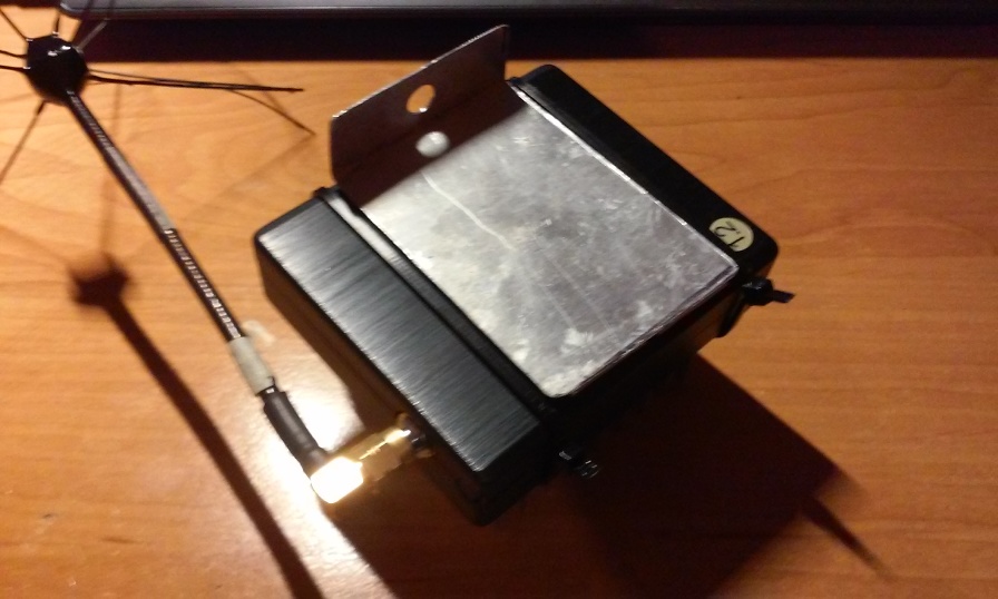

Btw, między radiatorem a obudową jest folia aluminiowa zgięta na 2 razy żeby radiator lepiej przylegał do obudowy ( wiem wiem powinna tutaj być pasta termo-przewodząca, po prostu jej nie mam :( )
20160403_195341.jpg [ 134.32 KiB | Przeglądany 22273 razy ]

Oj tam od razu wywołany... pytam z ciekawości ;) :)
dexter_ck pisze:
Btw. Miedzy radiatorem a obudową jest folia aluminiowa zgięta na 2 razy żeby radiator lepiej przylegał do obudowy ( wiem wiem powinna tutaj być pasta termo przewodząca, po prostu jej nie mam :( )
Czy ta folia to taka zwykła kuchenna ?
Pytam, bo trochę mnie to zaciekawiło... Ja bym szukał kawałka blaszki miedzianej.
Od nośnie folii kuchennej, w internecie panuje stwierdzenie
Kod:
Folia aluminiowa ma dwie strony. Ważne jest, aby wiedzieć, która strona do czego służy. Strona lśniąca izoluje ciepło (odbija je), a matowa je przepuszcza (pochłania).
Rozumiem, że sprawdzałeś czy to zdaje egzamin?
Jakieś pomiary temperatury, czy coś ?

Na razie jest najzwyklejsza kuchenna :) Żeby stwierdzić czy to faktycznie przepuszcza albo zatrzymuje ciepło to chyba najlepiej było by zaprzęgnąć do pracy kamerę termowizyjną :lol:
Ale spokojnie, planuje jeszcze dać radiator na regulatorze napięcia i tam już go zamocuje na pastę termo-przewodzącą. I wtedy też tutaj ją zastosuje :)
Po prostu czekam aż mi się większe zamówienie zrobi albo będę w pobliżu sklepu z elektroniką lub komputerowego (akurat przez święta nie miałem okazji :) ).

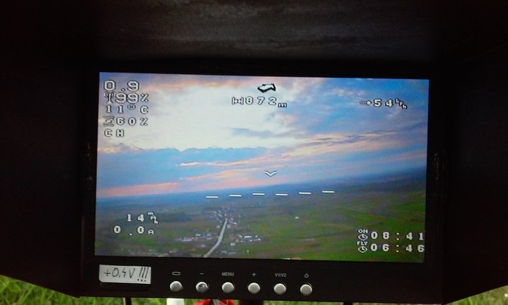

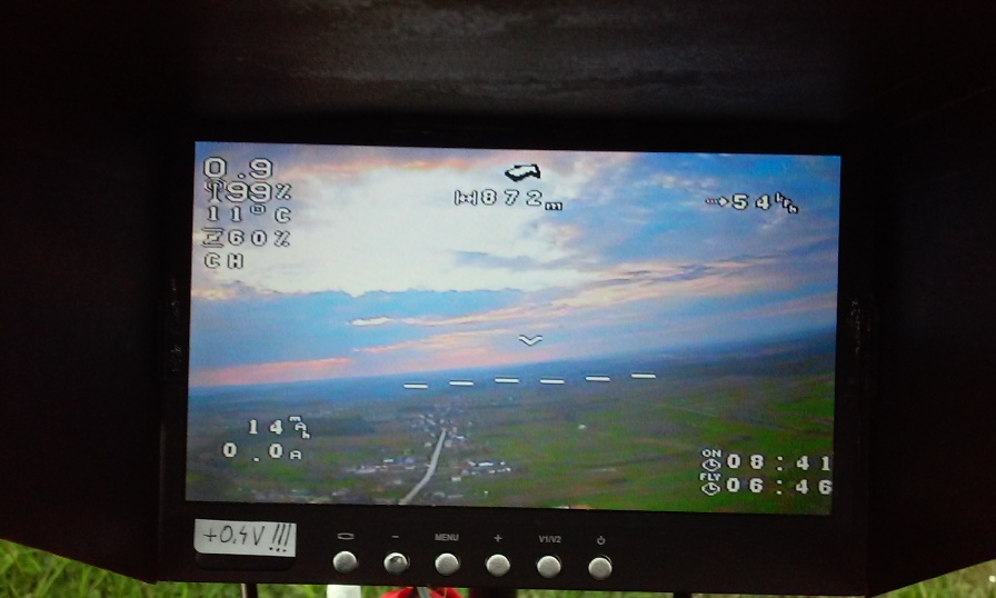

Cóż, witam po przerwie. Sesja się zaczęła, zagi trochę się już porozbijało ( dalej nie czuje sie pewnie startując tym dziadostwem :-D ),
sprzęt sprawdzony a aktualnie nie mam czym latać więc pracę nad Protonem ruszyły, bo za te widoki można oddać wszystko :)

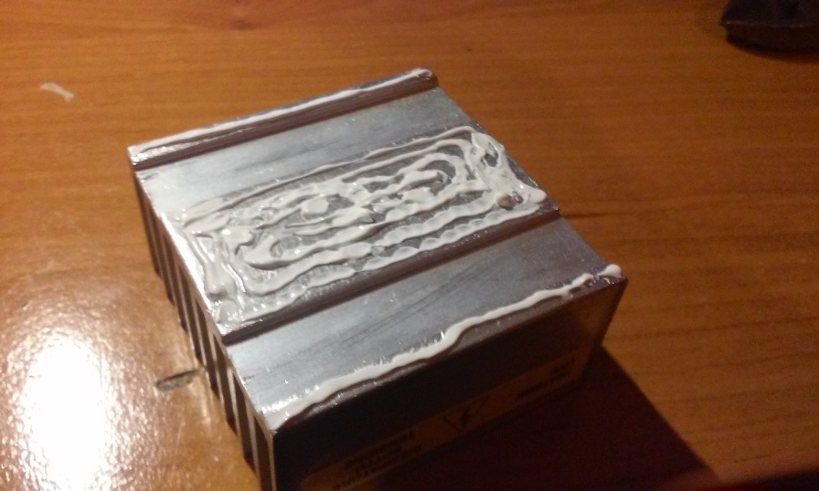

Wracając do poprzedniego postu, pasta termoprzewodząca posmarowana już tam gdzie trzeba, radiator ślicznie odbiera ciepło ;-)
20160407_223043.jpg [ 135.66 KiB | Przeglądany 22173 razy ]

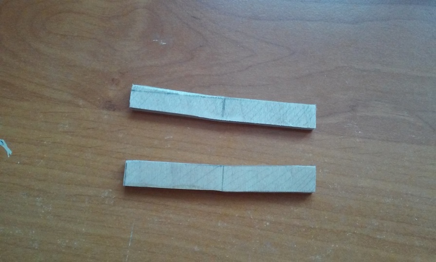

Zostały wycięte rdzenie, przysięgam ostatni raz robię to ręcznie. Jakość pozostawia wiele do życzenia, dlatego może ich nie będę tutaj wstawiał.

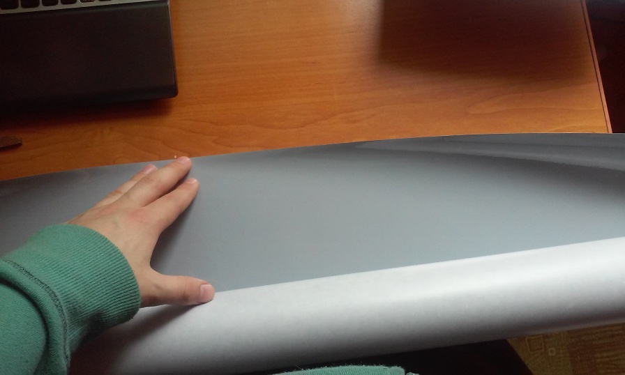

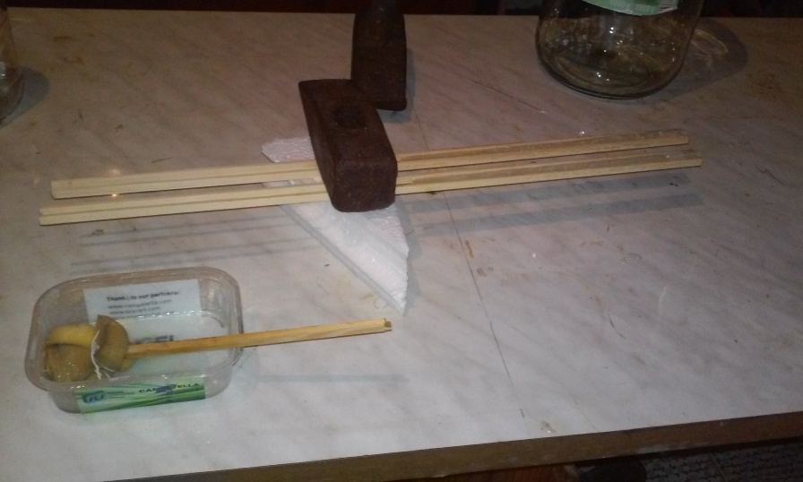

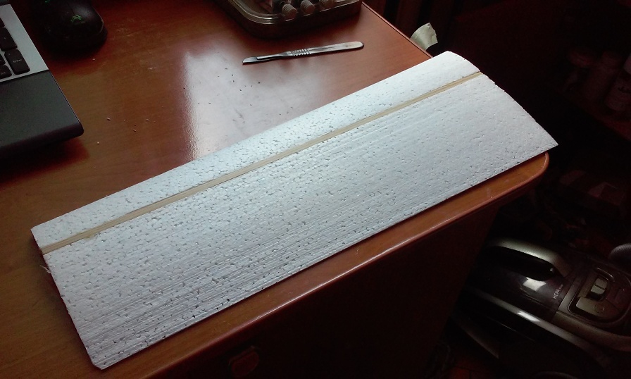

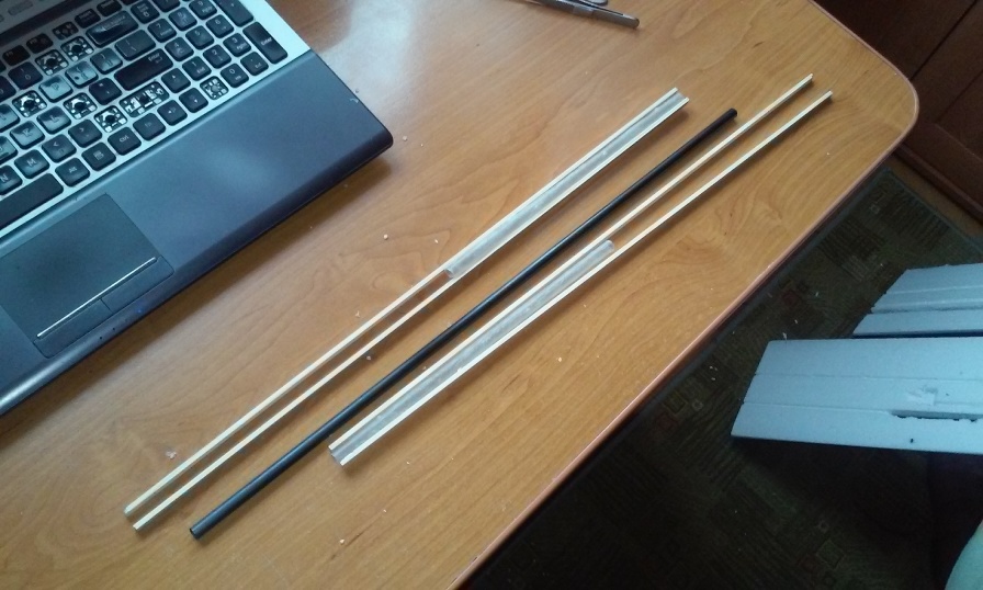

Przyszły listewki sosnowe 6x3 oraz 6x2, szara folia ( ma być jeszcze niebieska ale akurat sklep nie miał i mnie o tym nie poinformował), rurka węglowa 8x6 i parę innych pierół.
20160518_150209.jpg [ 107.48 KiB | Przeglądany 22173 razy ]

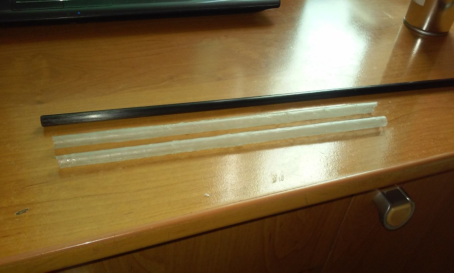

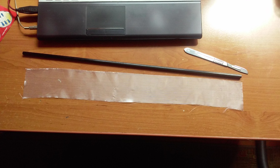

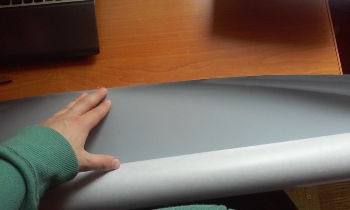

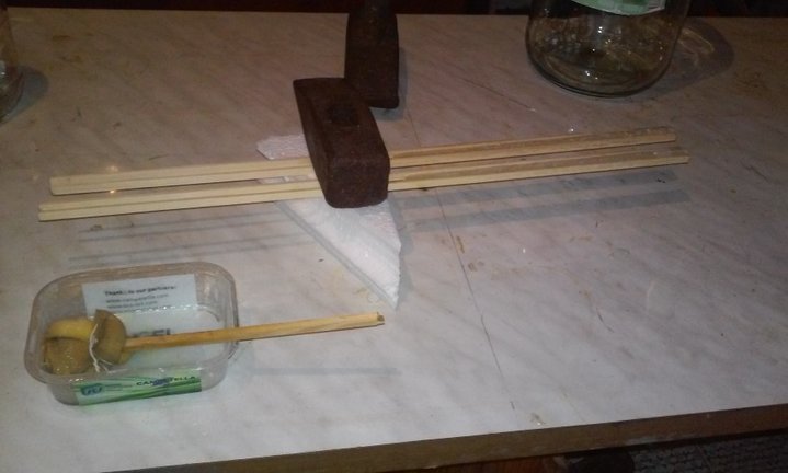

Zaczęło się od posmarowania węglowej rurki czymś, czym się smaruje narty i zalaminowaniem żywicą L285 po opasaniu jej 5cio krotnie tkaniną 25g. Dodatkowo opatentowałem tańszy pędzel który nadzwyczaj dobrze sprawuje się przy laminowaniu ( szczególnie powierzchni płaskich ).
20160529_171616.jpg [ 129.32 KiB | Przeglądany 22173 razy ]
20160521_111116.jpg [ 122.41 KiB | Przeglądany 22173 razy ]
20160601_172650.jpg [ 132.53 KiB | Przeglądany 22173 razy ]
Okazało się że rurka jest lekko zakrzywiona, i jedyna opcja żeby sciągnąć pochwę to ją rozciąć...
Następnie zostało wszystko sklejona w paru miejscach na CA a następnie zalane Epidianem 53

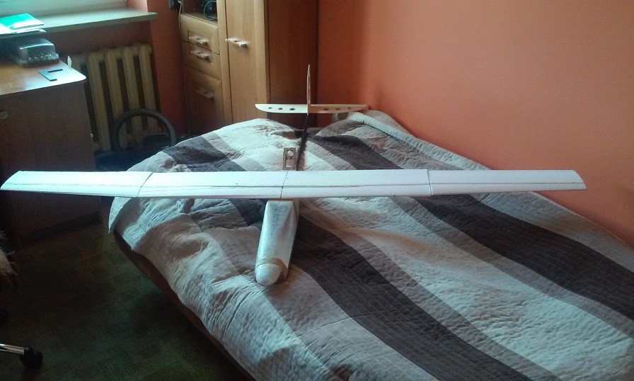

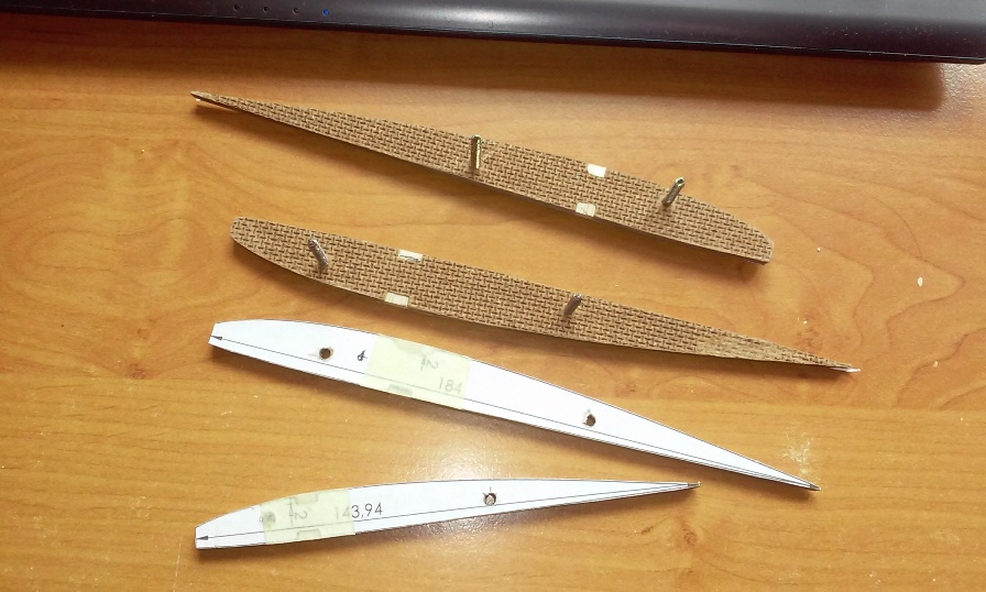

Z dwóch elementów sklejek wykonałem łaczniki płatów wraz ze wzniosem ( ok 3*, jeszcze przed finalnym szlifowaniem )
20160604_154303.jpg [ 134.07 KiB | Przeglądany 22173 razy ]
Pierwsza przymiarka
20160605_145504.jpg [ 155.5 KiB | Przeglądany 22173 razy ]

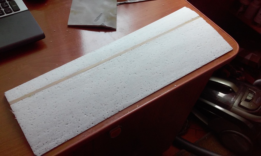

No i przygotowanie do krycia. Przed i po szlifowaniu.
20160609_135427.jpg [ 154.27 KiB | Przeglądany 22173 razy ]
20160609_135557.jpg [ 139.67 KiB | Przeglądany 22173 razy ]

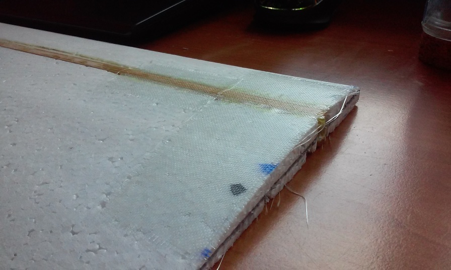

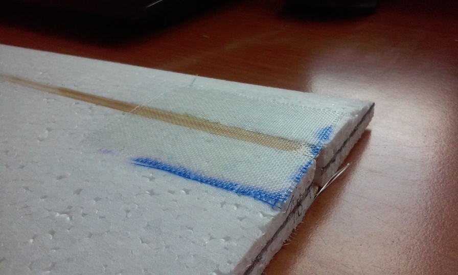

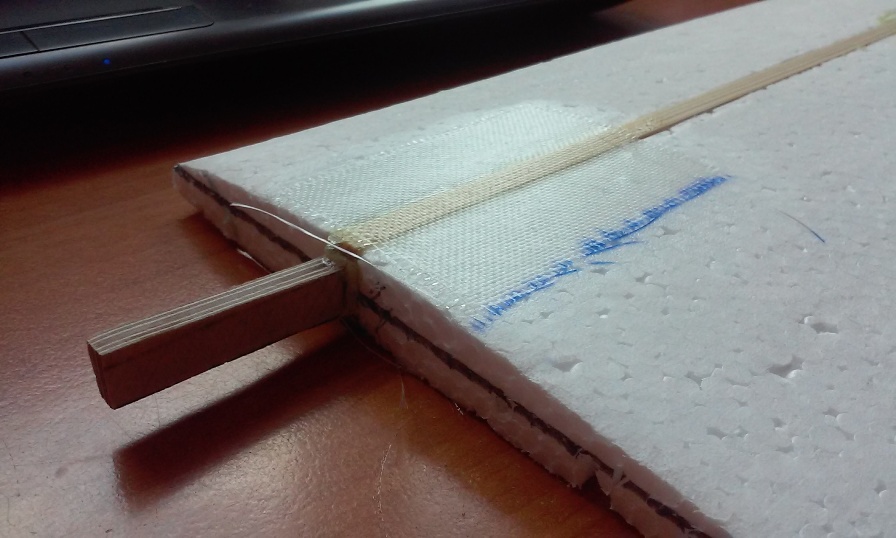

Teraz tkaniną 80g przelaminowałęm miejsca nad dźwigarami gdzie będą powstawać największe siły. Pierwotnie miałem laminować wszystko tzn przestrzeń nad dźwigarami ale znowu boje się że skrzydła wyjdą klocowate...

Z tą pastą trochę przesadziłeś, oczywiście mówię o ilości.
Daje jej się dużo mniej, np. w przypadku procesorów jest to kropka średnicy 5mm, no i oczywiście nie rozcieramy tego.
Przy takiej powierzchni dał bym kilka punktów.
Pasta ma za zadanie jedynie wyrównać mikro nierówności powierzchni, by poprawić kontakt.

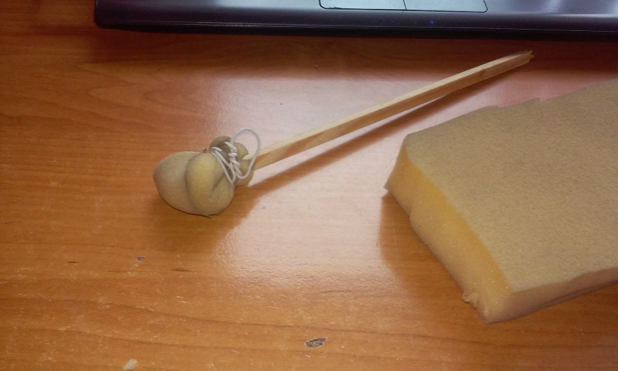

Ha, ha .... tego patentu używam już od kilku lat :lol: .

Zaczęło się od posmarowania węglowej rurki czymś, czym się smaruje narty i zalaminowaniem żywicą L285 po opasaniu jej 5cio krotnie tkaniną 25g...
...Okazało się że rurka jest lekko zakrzywiona, i jedyna opcja żeby ściągnąć pochwę to ją rozciąć...
Rurka lekko zakrzywiona nie powinna uniemożliwić zdjęcie pochwy. Sama żywica ma skurcz więc po utwardzeniu nie byłeś w stanie pokonać tarcia. Nie wiem jak sprawuje się ten rozdzielacz do nart - może nie do końca dobrze?
Przy takim laminowaniu, najpierw smaruję rurkę (3 warstwy mleczka do mebli z woskiem - najtańsze), następnie nawijam na rurkę 3÷5 warstw folii z woreczka śniadaniowego i zabezpieczam taśmą (tylko na końcach, tak aby po laminowaniu można było taśmę odkleić). Następnie raz jeszcze rozdzielacz i dopiero na to tkanina z żywicą i owijam taśmą szerokości ≈10 mm ( z tego samego woreczka śniadaniowego 8-) ). Po utwardzeniu, odwijam folię, odklejam taśmę klejącą i ściągam pochwy. Czasem trzeba zacisnąć dłonią i uderzyć o drewnianą deskę z gumową nakładką ale zawsze schodzi. Problemem są długie pochwy (≈300 mm) więc łatwiej mi nawinąć tkaniny na długość jednej pochwy niż na dwie.
Tutaj opis jak to koledzy robią na forum. Idea wszędzie taka sama - różnica w użytych materiałach ;)
Zastanów się jeszcze jak ustawić przecięcia rurek w skrzydle. Co prawda skleiłeś je żywicą ale to tkanina daje wytrzymałość w kompozycie, nie żywica. Może owiń ją choć cienkim rowingiem? Albo daj dodatkowe nakładki na dźwigary?
Dokładnie wiem o co chodzi :-) Radiator był ponieką z odzysku i musiałem odciąć jeden dosyć spory bolec aby zamontować go w ten sposób co teraz. Niestety nie posiadam frezarki a jedynie pilnik no i niestety do idealnej płaszczyzny mu dalekoooo. Stąd taka ilość. Chociaż po dociśnięciu trochę go wypłynęło ( oczywiście wszystko zebrane ;) ).
dexter_ck pisze:
Teraz mówisz :oops: Prawie cały kadłub jest w zaciekach, wygląda to okropnie a poza tym też swoje waży. O ilości zmarnowanych pędzli już nie wspomnę :lol: Jak dla mnie odkrycie roku :)
molej pisze:
dexter_ck pisze:
Cóż, co do wykonania to przeszukałem google a nie zajrzałem na nasze forum, nic tylko sobie pogratulować.
Co do preparatu do smarowania nart, nie był zły, jedynie było go za mało ( oglądając link który podrzuciłeś wiem co zrobiłem źle, mianowicie wszystko, jak ktoś to czyta to niech nie bierze przykładu :lol: ).
Ja ambitnie postanowiłem zrobić pochwę na raz, czyli 500mm na raz - pierwszy błąd
Nie zastosowałem papierka śniadaniowego ani innego rodzaju oddzielacza poza smarem do nart na bazie chyba parafiny.
Zamiast nawinąć przesączoną tkaninę, ja nawinąłem tkaninę a potem ją nasączyłem.
Nie odsączyłem nadmiaru żywicy.
Mocno się starałem ściągnąć pochwę w jednym kawałku, rolowalem ją po biurku ( troche odeszła :-D ), potem podgrzewałem na słońcu/nad suszarką/ opalarką, ale jedyne co uzyskałem to wytapiającą się parafinę :) Dalszy efekt już znacie.
Co do hybrydy tkanina+żywica przy sklejaniu z dźwigarami, też się zgadzam, Nie wiem czemu jednak tego nie wcieliłem w życie... Natomiast przy krawędzi skrzydła pokryłem rurkę dodatkowo żywicą epoksydową.
Teraz efekty laminowania.
Dźwigary nad łącznikami
20160611_175820.jpg [ 141.34 KiB | Przeglądany 22114 razy ]
20160611_175757.jpg [ 141.4 KiB | Przeglądany 22114 razy ]
Przestrzeń nad dźwigarem przy łaczeniu skrzydeł:
20160611_175812.jpg [ 149.47 KiB | Przeglądany 22114 razy ]
Cieniutko, wszystko przylega, bez przesączeń :mrgreen:
Każda taka operacja została zrobiona dla górnej i dolnej powierzchni płata.
Myślę, że jeszcze po pokryciu balsą dodatkowo pokryje te wrażliwe miejsca laminatem, ale troche w mniejszej ilości, chociażby dla samego wzmocnienia mocowania skrzydeł do kadłuba.
