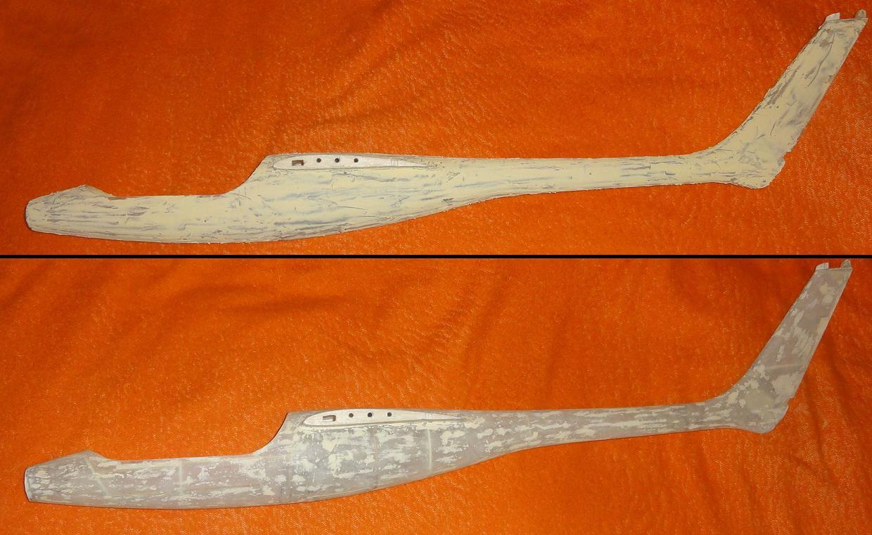

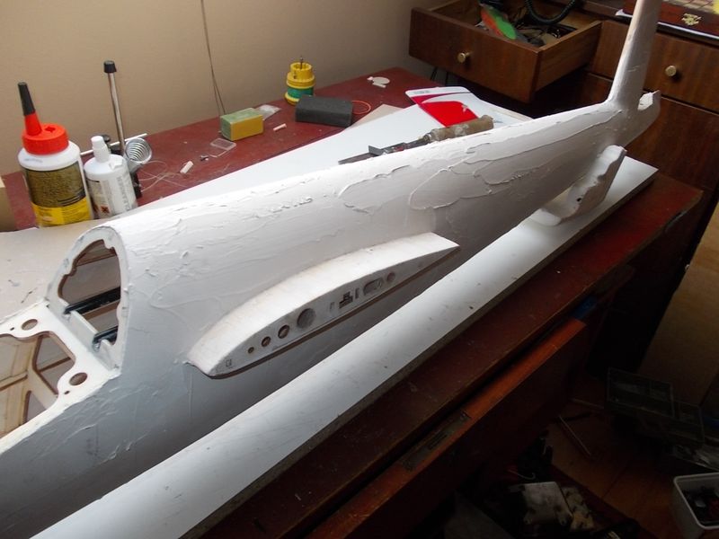

Może przy 10. kadłubie szpachlowanie będzie mi lepiej szło, na razie czeka mnie sporo szlifowania...

Taki widok zawsze mnie inspiruje :) . Masz za sobą dużo pracy, ale jeszcze więcej przed Tobą :lol: . Jedna delikatna uwaga. Nie chodzi o to aby pokryć kadłub równą warstwą szpachli, tylko aby położyć ją tam gdzie trzeba ;) . Przerabiałem to i tak jak piszesz.... przy n-tym kadłubie będzie ok :D .

Dokładnie. Łatwiej jest nakładać mniej szpachli i szlifować kilkakrotnie niż raz i z mozołem zdzierać to, by dotrzeć do kształtu.

Cóż powiedzieć, faktycznie, gdyby było mniej szpachli byłoby łatwiej.
Generalnie nie jest źle, szpachla fajnie się szlifuje ale, no właśnie musi być jakieś ale, temperatura na zewnątrz poniżej 0 a szlifowanie w łazience grozi eksmisją.... Na razie było ostrzeżenie :roll:

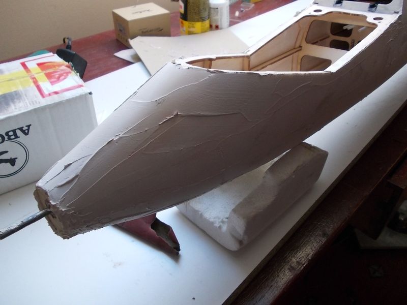

Jakby to ująć.. wiedza w pocie czoła zdobyta na dłużej w pamięć zapada ;)

Czy to już po końcowym szlifowaniu? Czy ważyłeś ile przytył kadłub?
Nie wiem kadłuba przed szpachlowaniem "na żywo" ale wydaje mi się że sporo szpachli można jeszcze zebrać. Szlifować aż pokaże się laminat na dużej części kadłuba. Poglądowo zdjęcie tego co mam na myśli.
Nie twierdzę że tak ni może być, ale zyskasz na pewno na masie no i zmniejszysz ryzyko odprysków szpachli.

Nie, to jeszcze nie jest końcowe szlifowanie. Szlifowałem wszystko na kostce dochodząc do gradacji papieru 400, mógłbym jeszcze trochę szpachlo zdjęć ale boję się trochę zeszlifowania laminatu.
Teraz muszę zrobić kilka zaprawek i dalsze szlifowanie aż do papieru 800.
Niestety nie zważyłem modelu przed szpachlowaniem. :(

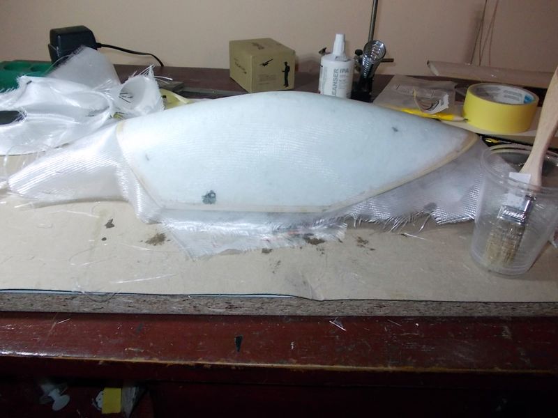

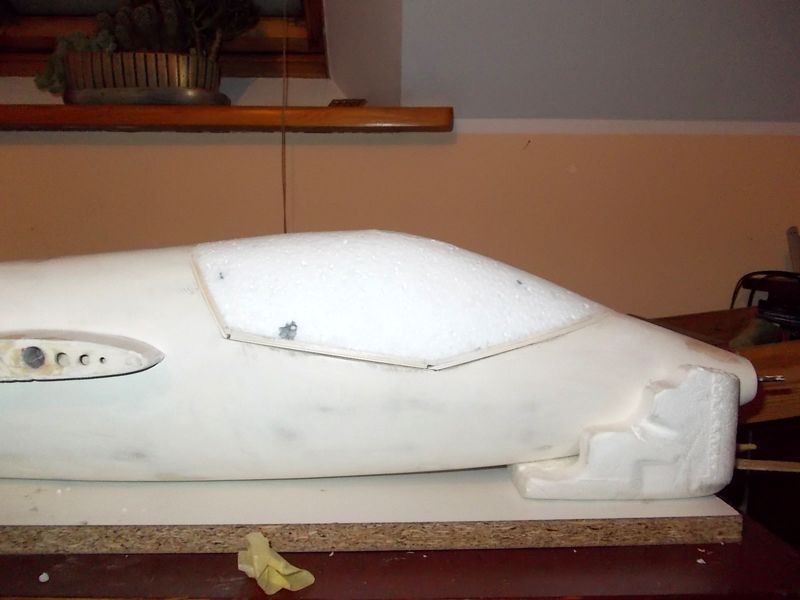

Trochę jeszcze oszlifowałem a dziś na tapetę poszła kabinka
DSCN0467.JPG [ 102.65 KiB | Przeglądany 23164 razy ]
DSCN0470.JPG [ 117.94 KiB | Przeglądany 23164 razy ]
Dałem dwie warstwy tkaniny 80g, zastanawiam się czy nie za mało?
