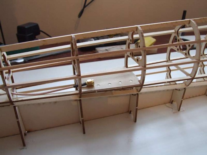

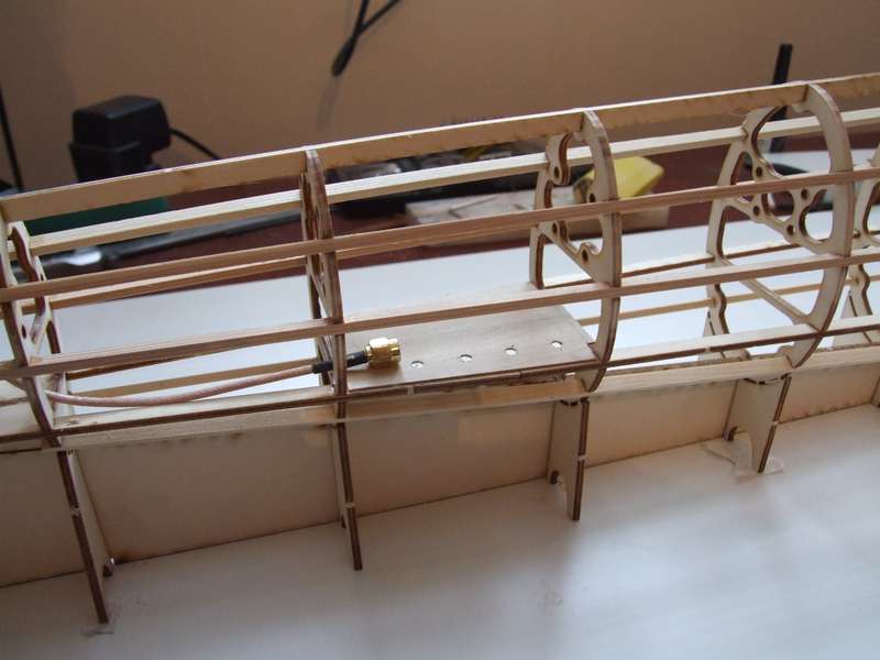

Zdecydowałem się na umieszczenie anteny w stateczniku
DSCF7107.JPG [ 45.84 KiB | Przeglądany 24253 razy ]
Odbiornik znajdzie swoje miejsce tutaj
DSCF7109.JPG [ 40.73 KiB | Przeglądany 24253 razy ]

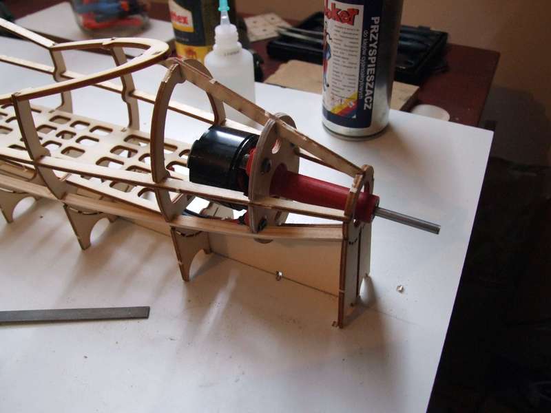

Silnik z przedłużką
DSCF7110.JPG [ 41.19 KiB | Przeglądany 24253 razy ]
Jeszcze półeczka pod odbiornik GPS i powoli mogę zacząć oklejać kadłub...

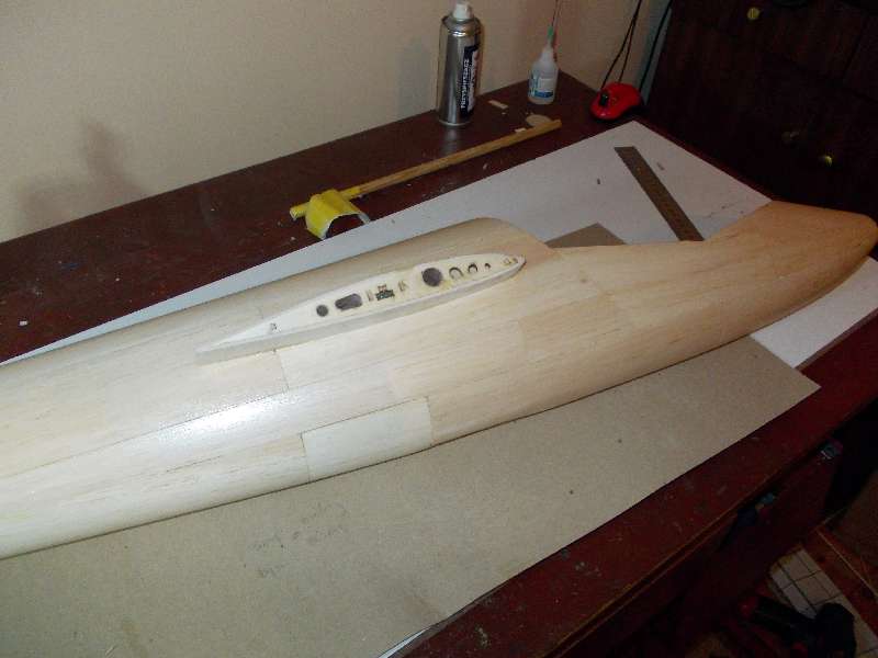

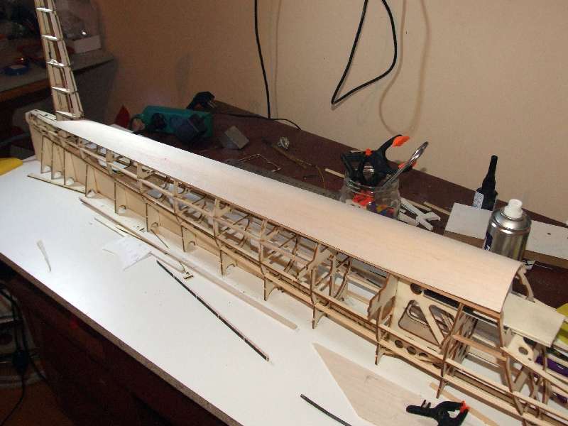

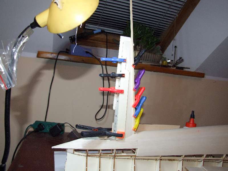

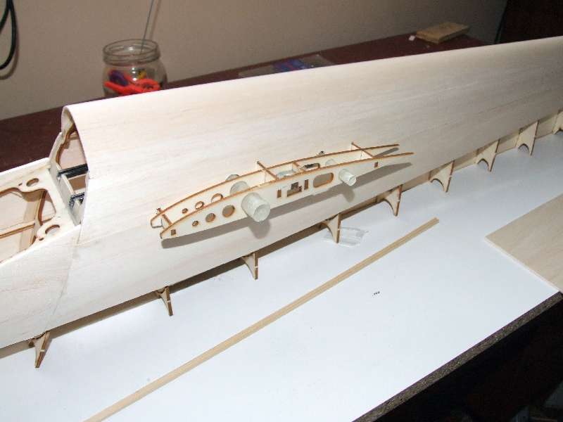

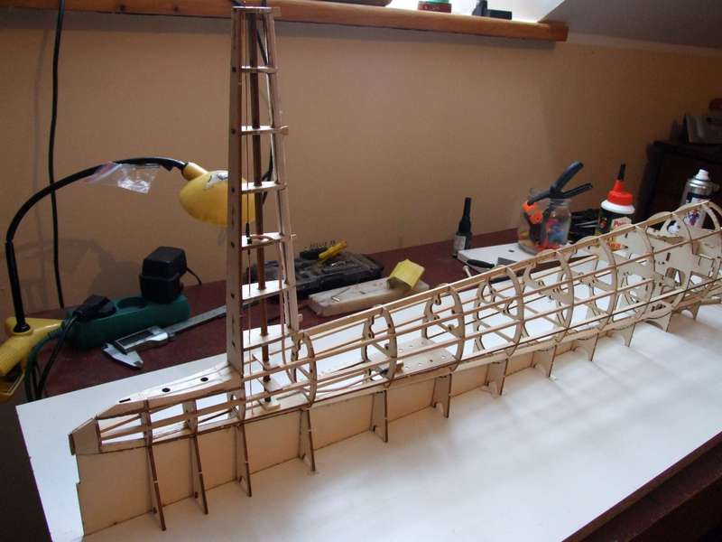

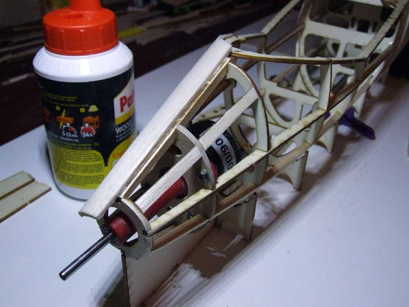

Kilka nowych zdjeć
DSCF7127.JPG [ 49.47 KiB | Przeglądany 24186 razy ]
DSCF7149.JPG [ 45.6 KiB | Przeglądany 24186 razy ]
DSCF7160.JPG [ 32.53 KiB | Przeglądany 24186 razy ]
DSCF7163.jpg [ 44.8 KiB | Przeglądany 24186 razy ]
Sławku, pytanie do Ciebie:
Zamiast 2 śrub do mocowania poziomego może zastosować od przodu poziomy kołek ustalający i 1 śrubę, którą będzie można odkręcić bez demontażu pionowego?
Andrzej
