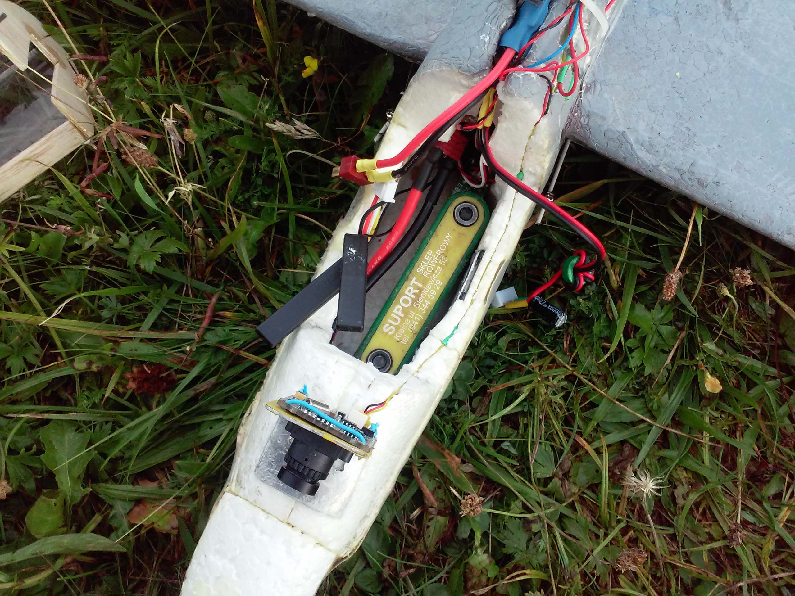

Pogoda super, 0 wiatru, nie mogę sobie odpuścić, pakietu dalej nie przesunę, ołowiu nie mam, ale mam... wielozadaniowy klucz rowerowy
20150822_170221.jpg [ 1.98 MiB | Przeglądany 5310 razy ]
prawie 200 gramów w plecy, trudno, nie ma że boli. O dziwo model poleciał, i latał baaardzo stabilnie i przewidywalnie, jedynie winda schodziła trochę dłużej, ale i tak ujdzie w tłoku.

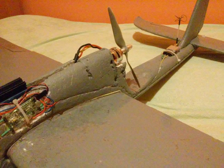

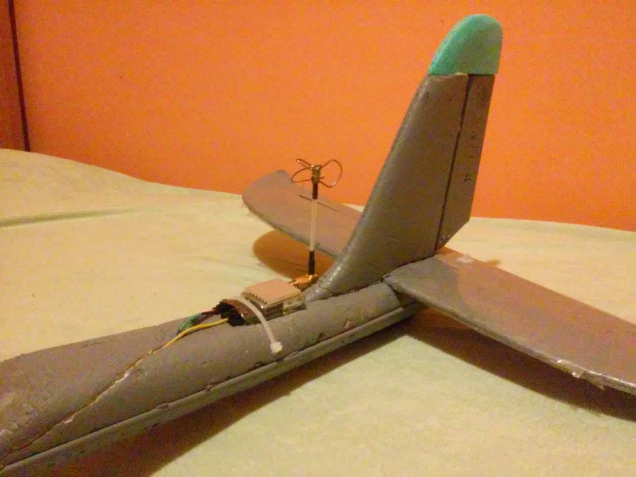

Szczęśliwy że znowu mogę się bawić zacząłem sprawdzać wpływ odległości na sygnał RC oraz FPV i doszedłem do takich oto wniosków:
- położenie nadajnika FPV na tyle modelu przestało siać na link RC ale jest bardziej czuły na "chowanie" się za kadłubem oraz gorzej reaguje na prace silnika ( obstawiam wibracje ).
- Przy położeniu anten od toru RC w modelu równolegle do osi modelu, w nadajniku równolegle do osi nadajnika, przy odległości 750m, RSSI jest na granicy 50% ( wielokrotnie Taranis gadał o krytycznym RSSI ), link FPV jest OK. Gdy model leci prostopadle do osi anteny nadajnika RSSI rośnie do prawie 70%.
- W momencie przekręcenia anteny nadajnika prostopadle do jego osi, link FPV zaczyna mieć poważne zakłócenia (przy moim ustawieniu anten odbiornika FPV). Wyjściem może być oddalenie anteny FPV od anteny nadajnika.
- Przy położeniu anten od toru RC w modelu jednej równolegle w płaszczyźnie poziomej do osi modelu a drugiej do niej prostopadle, w nadajniku równolegle do osi nadajnika, przy odległości 750m, RSSI jest na granicy prawie 70%, link FPV jest OK. Gdy model leci prostopadle do osi anteny nadajnika RSSI niemal się nie zmienia.
W skrócie:
Odsuń od siebie anteny w modelu, a od odbiornika ustaw pod kątem 90*
