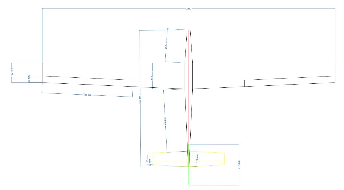

zainspirowany projektami modeli w CAD postanowiłem sam spróbować swoich sił.
Zacząłem "projektować" motoszybowiec o zacięciu akrobacyjnym. Początkowo miał to być wyłącznie projekt konstrukcji szybowca akrobacyjnego o nazwie Elexin, ale stanęło na tym, że "projektuję" od podstaw. Cudzysłów przy słowie projektuję jest celowy ponieważ raczkuję w tym temacie.
obecnie wygląda to tak
(mam problem z wgraniem obrazka na mój serwer więc chwilowo zamieszczam w załączniku)
Współczynnik A wynosi ok 0,55
Zastanawiam się nad wyborem profilu skrzydła. Początkowo zamierzałem użyć RG15 ale skutecznie mi to odradzono. W założeniach model ma mieć zacięcie akrobacyjne ale powinien też pozwalać na w miarę spokojne latanie.
Bardzo proszę o pomoc.
dragon1.jpg [ 42.83 KiB | Przeglądany 17586 razy ]
Pozdrawiam,
Daniel

A jak wygląda wg Ciebie projekt analizując szkic ?
Pozdrawiam,
Daniel
Post: 24 paź 2014, o 15:36
Posty: 3842
Cieszę się :) Najważniejszą decyzję masz za sobą :roll:
Jeżeli możesz to szkic trochę bardziej czytelny :( wiesz, oczy już nie te :cry:
Będziemy liczyć i analizować.

Czy mogę wstawić większy rozmiar obrazka jako załącznik?
Mogę też dxf wstawić
Pozdrawiam,
Daniel
Post: 24 paź 2014, o 15:49
Posty: 1773
Powiększ po prostu tekst jakim są zapisane wymiary, albo opisz je normalnie w wątku.
Post: 24 paź 2014, o 15:55
Posty: 3842
Aby nam wszystkim się lepiej rozmawiało, proponuję abyś przeczytał ten wątek:
viewtopic.php?f=69&t=260
Oczywiście jeżeli nie czytałeś.
Może być dxf, chodzi mi o wartości jakie przyjąłeś.
