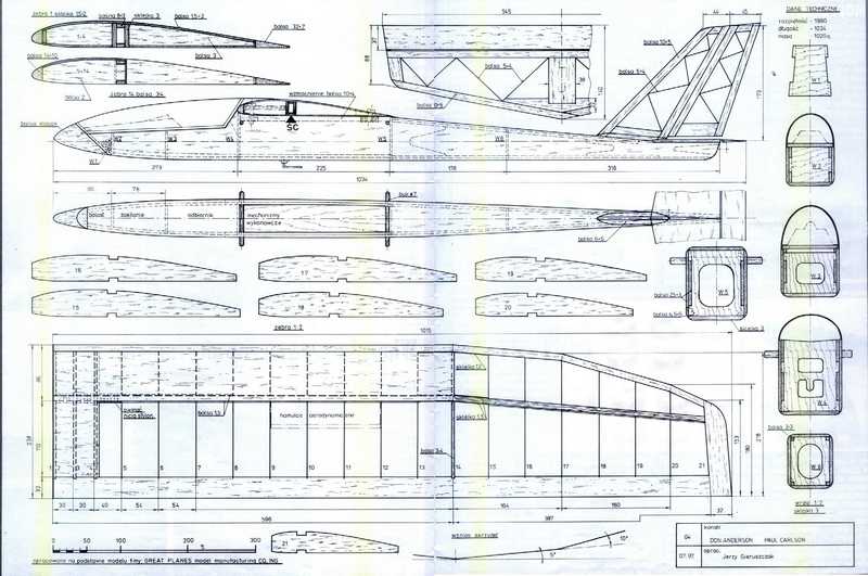

Na początek rysunek - plan, który "obrysowuję".
spiritawd.jpg [ 64.81 KiB | Przeglądany 16388 razy ]

Ładny kurcze jest. Coś bliżej, profil - czyżby ClarkY - jakie dźwigarki itp. Masz kibica w mojej osobie.

Jeśli chodzi o profil - to bardzo dobre pytanie. Na pierwszy rzut oka faktycznie wygląda jak Clark Y.
Według tego co znalazłem na stronie producenta zestawu to:
* Selig 3010 - wg: http://www.greatplanes.com/discontinued/gpma1045.html (jako ARF) lub http://www.greatplanes.com/airplanes/gpma0530.html (jako KIT);
* SA7035 przechodzący w SA7036 - wg: http://www.greatplanes.com/airplanes/gpma0535.html.
I się zastanawiam - który wybrać...

Male wyjasnienie.
Selig 3010 jest w szybowcu Spirit 2m ktory pokazales powyzej (2 kanaly)
SA7035 przechodzący w SA7036 jest w szybowcu Spirit Elite (4-6 kanaly) i ostatnio z kadlubem laminatowym.
Zeby sprawe wyboru bardziej skomplikowac pragne polecic SD7037, sa one bardzo podobne do siebie, ale na SD7037 latam obecnie na zawodach w klasie 2m (Millenium Cup) i pierwsze 5 miejsc to
szybowce z SD7037. Profil na kazda pogode.
Pozdrawiam Stan

Ja zdecydowałem się jakiś czas temu na S3010.
Po prostu - po wygenerowaniu w Profili, małemu przeskalowaniu (dla każdej długości cięciwy o 5% -po to by nie mieć krawędzi spływu jak żyletki) profil wpasował mi się idealnie w podkład planu.
SA7035 przechodzący w SA7036 - znalazłem w internecie w postaci plików *.dat, ale jakoś nie mogło mi ich przełknąć Profili (nie wiem za pomocą jakiego programu mam to zrobić).
Twoja propozycja - SD7037 - jak najbardziej kusząca - zwłaszcza, że jest on w bazie Profili i właśnie zacząłem generować profile dla poszczególnych długości cięciw.
Ale to dla drugiego skrzydła :D.
