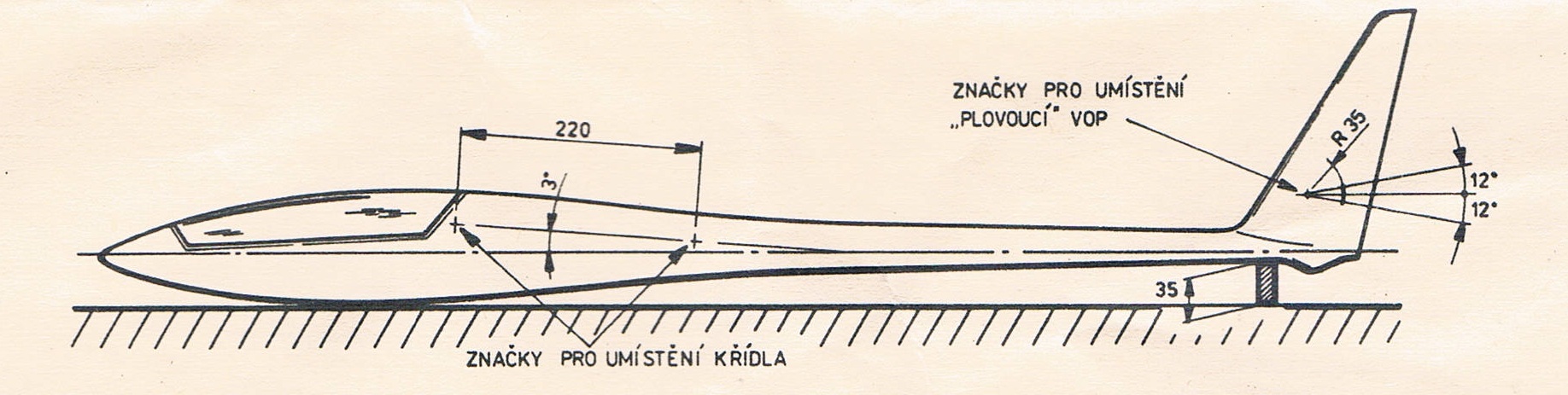

Wygrzebałem w czeluściach modelarni laminatowy kadłub szybowca jak na załączonym obrazku.
kadlubek.jpg [ 231.1 KiB | Przeglądany 19603 razy ]
jest to jakaś czeska konstrukcja [modela], z dołaczonego papirka zdołałem się dowiedzieć że można zaszaleć z rozpiętością od 2,5 do 3,2m i że jest przeznaczony do latania temicznego i swawolnego.
Jeszcze nie miałem i nie robiłem nic co poleci bez silnika (no oprócz samolotów z kartek z zeszytu :lol: )
Czy ktoś doświadczony mógłby coś doradzić, jakie kszydła można by tu dorobić? jakie profile zastosować? czy robić makietę, połówkę czy ćwiartkę? Najchętniej konstrukcyjne, bo mam sporo balsy i sosny.
Następnym razem zmierzę jedo długość i zważe ile ta wydmuszka waży.
Obrazek ... latać się chce

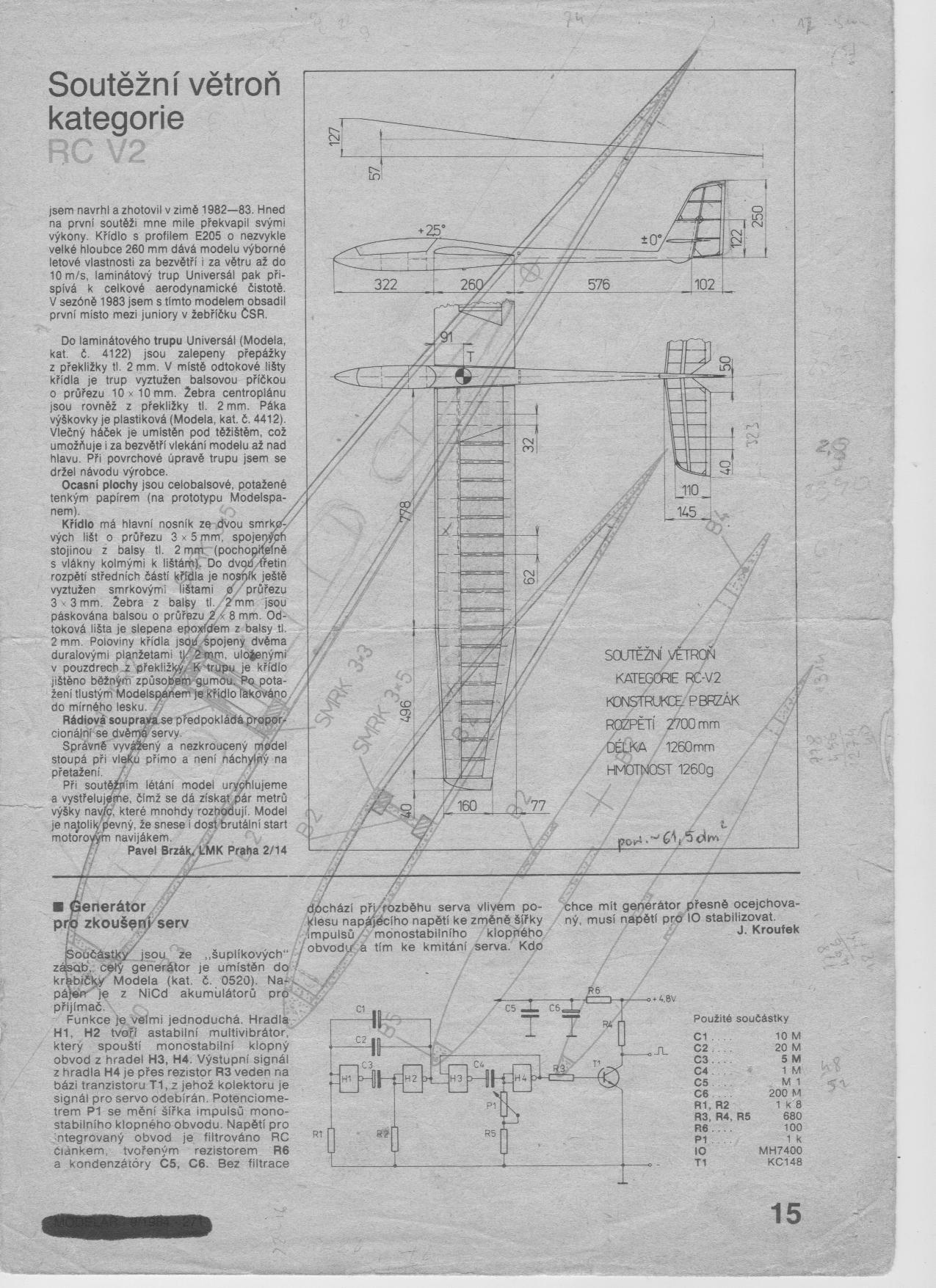

Swego czasu ( jakieś 25 lat wstecz ) zbudowałem w oparciu o ten kadłub szybowiec o rozp. 2. 7 m , z konstrukcyjnymi skrzydłami , na profilu E 205 . Lata do tej pory , obecnie jako motoszybowiec z silnikiem Turnigy 3536 .
W wersji szybowcowej ważył do lotu 1300 g. Model był sterowany tylko dwoma serwami - kierunek - wysokość .
Ten kadłub jest lekki i mocny , można bazując na nim zbudować bardzo dobry szybowiec ( motoszybowiec ) na termikę . Jak odkopię jakieś zdjęcia to wrzucę . Na pewno znajdę jakieś gotowe plany z czeskiego Modelara - było kilka -jeśli jesteś zainteresowany .

Odkopałem rysunek według którego budowałem swój model .
Zmieniłem tylko nieco ster kierunku , statecznik poziomy u mnie to płaska płytka , a kadłub nie ma wręg .
termik 3.jpg [ 375.37 KiB | Przeglądany 19515 razy ]
W razie potrzeby opis mogę przetłumaczyć.
