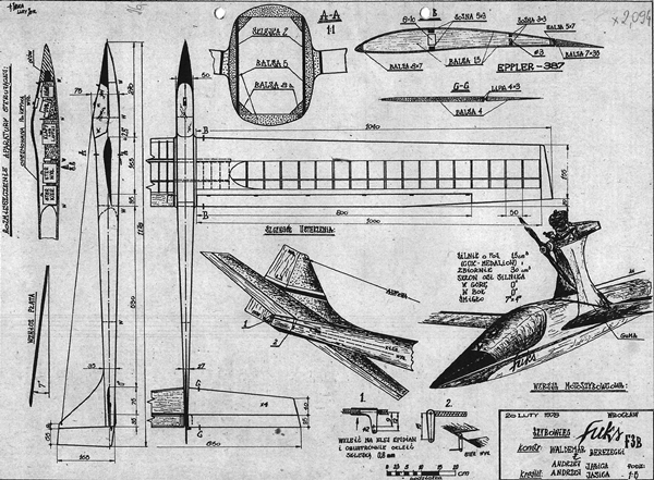

Po szybkim przejrzeniu moich "archiwów" (a i tak, po licznych przeprowadzkach, gdzieś ich część jeszcze spoczywa, a gdzie - to tylko one wiedzą gdzie :lol:) wybór padł na szybowiec "Fuks" z Modelarza (nr2/1980).

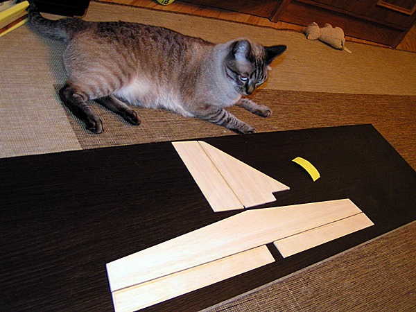

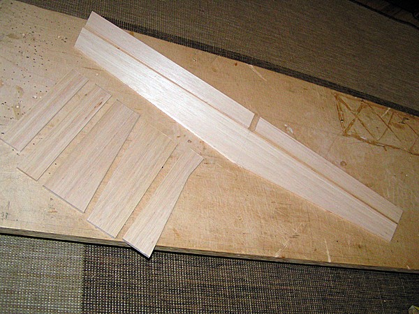

Tyle z opisu. Jak będzie w rzeczywistości - zobaczymy. W oryginale jako motoszybowiec napędzany był Cox'em 1,5 ccm. Jak na teraz przewiduję napęd małym silniczkiem Axi 2216/24 plus LiPol 2200 (x3) oraz 4 x HS-81 (kierunek, wysokość, klapolotki). Jak to się będzie sprawdzało zobaczymy. Ze względu na to, że może ten sinik nie wystarczyć - a chodzi mi tylko o "wyciągnięcie" modelu w górę - rozwiązania kadłuba są jeszcze w toku. A na dzisiaj parce nad modelem wyglądają skromnie. Na pierwszy ogień poszły stateczniki. Wykonane jako płytki z balsy 4 mm, oklejone - w ceku ich wzmocnienia - na krawędziach listewkami sosnowymi 4x4 mm. Same stery na spływach mają "na sztorc" przyklejone listewki 2x4 mm po to, aby łatwiej było zeszlifować je "w klin". Zawsze to parę gramów mniej na ogonie. Kilka zdjęć:

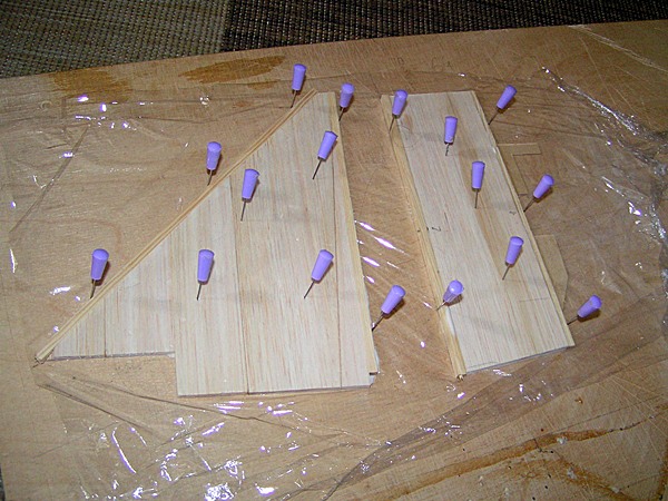

Wycięte zgrubnie stateczniki (jeszcze szersze o grubość listewek). Statecznik pionowy sklejony z kilku "odpadków" klejem CA. Jak to robiłem widać na zdjęciach - najpierw taśma klejąca, później klej na powierznie styku i przypięcie szpilkami "na płasko". Później oklejanie listewkami.

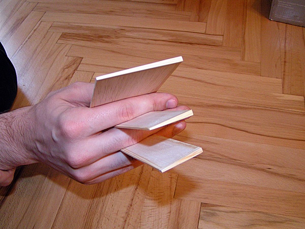

Zeszlifowane "lotki" sterów wysokości i kierunku

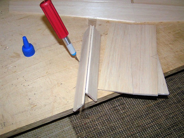

A tak prezentuje się całość stateczników po zrobieniu. Pozostaje jeszcze wycięcie szczelin na zawiasy i dźwignie napędów. To "sierściowate" nie jest wyposażeniem - kontroluje tylko jakość :lol:
5.JPG [ 139.4 KiB | Przeglądany 20573 razy ]
Stateczniki ważą teraz 58 g. Dół pionowego nie jest jeszcze obrobiony - będzie to zrobione dopiero przy jego montowaniu w kadłubie. Teraz trzeba rozrysować szablony do zrobienia żeberek skrzydła. Jak do tej pory całość zajęła mi pięć dni - dwa dni rysowanie planów, trzy dni klejenie i szlifowanie. Zużyłem jedną deskę balsową 4 mm, 2 listwy sosnowe 4x4 i jedną 2x4 mm.

Profil, jak na teraz, planuję zastosować jak w oryginale, tj. EPPLER 387. Ale to tak na teraz. Z rysunków wynika jednak, że coś nie gra. Przy zachowaniu oryginalnej jego grubości (w planach i opisie nic nie ma o tym, aby była inna niż standardowa) nie zgadzają się wymiary bagnetów. Za żadne skarby nie wejdzie bagnet - przy zastosowanych dźwigarach 3x5 mm - o wysokości 10 mm oraz drut 3 mm przy tylnych dźwigarach 3x3 mm. Jak na teraz rozważam możliwość bagnetu 6x8 (dźwigary 6x2) i drut taki jak był, ale dźwigary 3x2 mm. Żeby całość jakoś wyrównać, szczególnie z tyłu, to keson tylny zamierzam położyć już od tylnego dźwigara - inaczej niż na planie. A z powiększania profilu z planu wynika, że jest "niepogrubiony". Może masz jakąś inną sugestię co do profilu? Będę wdzięczny i wielce zobowiązany za każdą podpowiedź... :)

Szybowiec zaprojektowany i zbudowany dość dawno , według zupełnie innych założeń . Zwróć uwagę na wznios płata - 7 stopni , duży ster kierunku. Nie chce mi się przerzucać szpargałów w poszukiwaniu Modelarza z tymi planami gdzie na pewno jest też parę zdań opisu . Z analizy rysunku wnoszę jednak że :
- model był sterowany kierunkiem i wysokością
- dodatkowo miał klapy sterowane jednym serwem z kadłuba
Dlatego ma tak duży wznios płata . Bagnet nie był prosty , lecz wykonany od razu z takim wzniosem jak płat ( rozpłaszczone U ) . Mogło to być też wykonane w inny sposób , ale obstawiam wersję podaną powyżej . Nie wiem jaką wersję przewidujesz do budowy , oryginalną ( klapy ) , czy też sterowaną lotkami .Jeśli lotki , wznios trzeba zmniejszyć powiedzmy do 3 stopni , co automatycznie rozwiązuje problem zmieszczenia bagnetu pomiędzy pasami dźwigara . Jeśli pozostajesz przy oryginalnej konstrukcji, wtedy podsunę Ci jakieś rozwiązania .
Co do profilu- możesz pozostawić oryginalny, ale skoro ma to być konstrukcja do szybkiej realizacji , może po prostu sprawdzony Selig 3021 ? Płaski spód jednak bardzo upraszcza budowę .

Dzisiaj od rana ołówki poszły w ruch :) . Milo podpowiedział mi wczoraj zastosowanie jako głównego bagnetu drutu (pręta) stalowego 6mm w rurkach - tak jak pisał w "Elementarzu..." opisując budowę płata konstrukcyjnego. Dało mi to nadzieję na proste rozwiązanie. Jednak już dwie pierwsze kreski na papierze już wzbudziły mój niepokój, co później niestety się potwierdziło :( . Wstawienie pochewek z rurkami, nawet zmieniając drut na 5mm jest niemożliwe (tak, żeby wszystko zamknęło się między dźwigarami głównymi) - przede wszystkim ze względu grubość profilu oraz na 7 st. wznios(trzeba byłoby zmniejszyć go nawet do 2 st), który - o ile będzie to tylko możliwe - chciałbym zachować. Nie dlatego, "że tak ktoś zrobił i tak ma zostać", ale dlatego, że fajnie byłoby to odwzorować. Potraktować to, jako może nie historię szybownictwa, ale jako coś w rodzaju historii konstrukcji modelarskich (proszę na mnie nie patrzeć jak na zwariowanego nostalgika :lol: :lol: :lol: ). Ale do rzeczy. Jak już pisałem, otwór na bagnet w żeberkach, pomimo podania wymiaru 6x10 mm, jest nierealny. Zastosowanie dźwigarów głównych 6x2 mm daje jednak nową możliwość. Z wyliczenia wychodzi, ze pomiędzy dźwigarami powstanie odstęp 10,5 mm, co pozwala na taki jak w opisie rozmiar bagnetów. Trzeba będzie tylko dźwigary okleić sklejką i otrzymamy w ten sposób typową skrzynkę na dźwigar (plan jej nie przewidywał). Ale zawsze tak bywa - najprostsze rozwiązania przychodzą na końcu.
