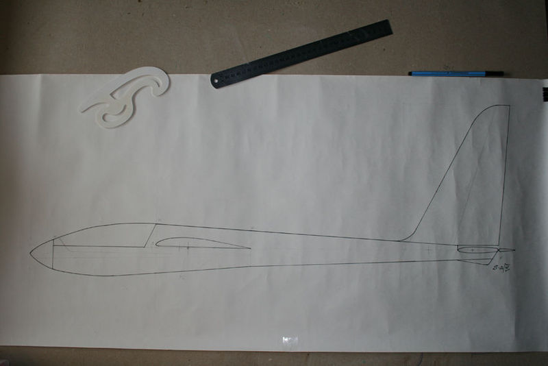

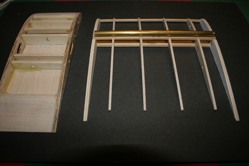

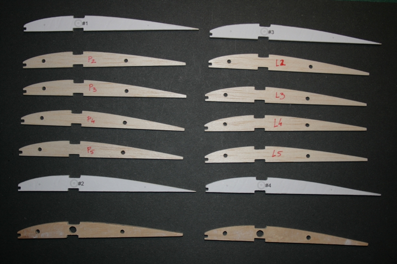

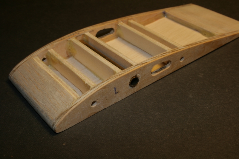

A więc tak: Wyciąłem wszystkie żeberka centropłata (balsa 2mm, skrajne sklejka 3 mm). Skrajne jeszcze nie mają otworów. Oczywiście te balsowe będą rozcięte. Z widocznych na fotografii dźwigarów zrobię skrzynki na mosiężne rurki kryjące stalowy bagnet. Pracuję obecnie nad krawędzią natarcia. Teraz jest tylko listwa 2x2 mm.
Wykonałem także sekcje kadłubową centropłata. Jest to drugi egzemplarz. Pierwszy trochę się nie udał, ale go zostawiłem, może się kiedyś przyda.
Na rysunku jest to co chcę zbudować. Statecznik pionowy dość duży, ale trzeba pamiętać, że nie ma lotek i kadłub jest nie za długi, choć wg moich obliczeń w normie.

Taka mała rada. Rurki mosiężne będziesz, podejrzewam, zalewał żywicą. Mam złe doświadczenia z mosiądzem. Stosuję aluminiowe. Zawsze przed zalaniem zewnętrzną powierzchnię rurki przecieram drobnym papierem ściernym i dobrze odtłuszczam w acetonie i staram się nie dotykać palcami przed wklejeniem. Mosiądz kiedyś w jakimś modelu odkleił się i rurki przesuawały w otworach.

Dzięki za radę. Tak, zaleję rurkę żywicą. Taki mam plan. Oczywiście ją odtłuszczę i zmatowię. Mam nadzieję, że się nie odklei. Tym w skrzydłach to raczej nie grozi, będą zamknięte pomiędzy sklejkowymi żeberkami w ciasnej skrzynce.
Tam, gdzie kupowałem rurkę była i aluminiowa, ale miała grubą ściankę. Bagnet musiałby mieć średnicę 4 mm, a nie 5. I tak w ogóle wyglądała tandetnie.
