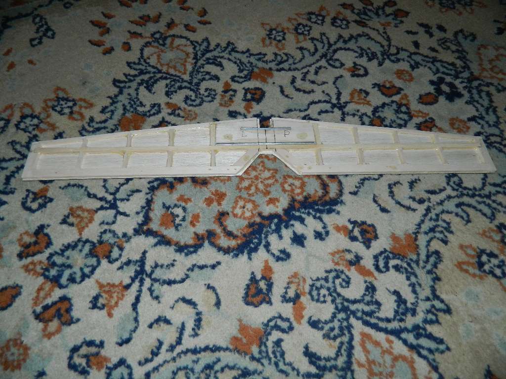

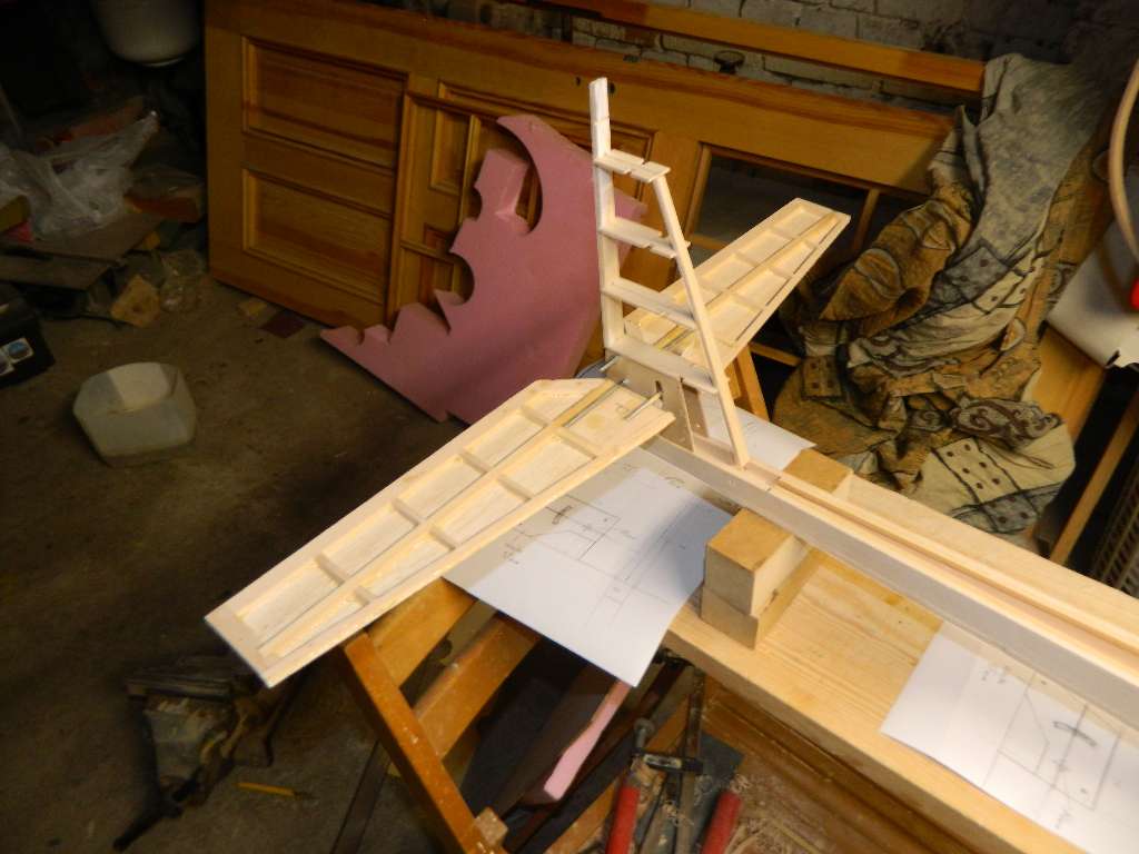

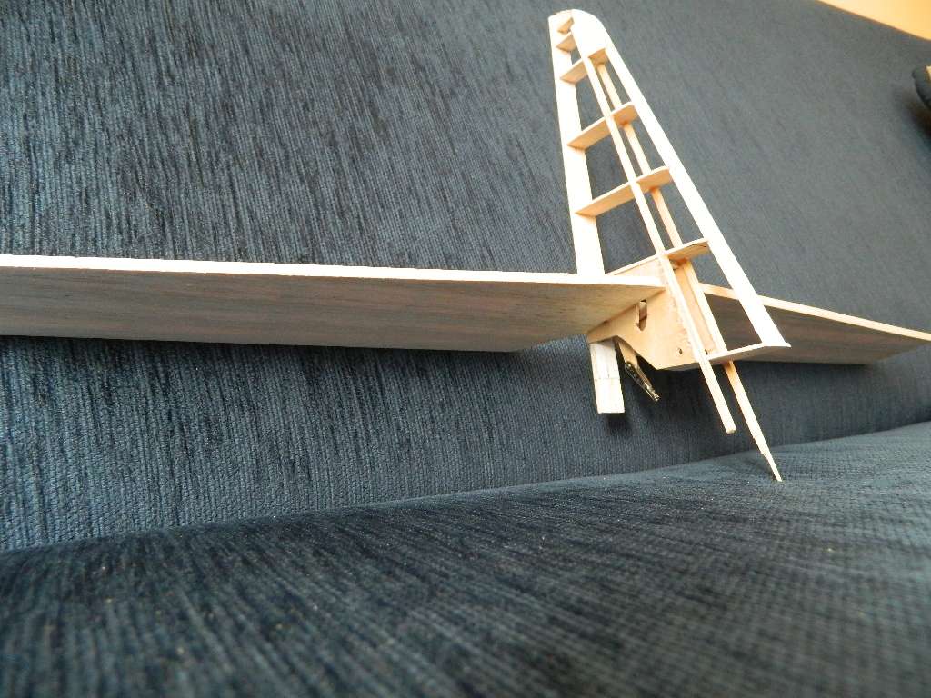

Przymiarka usterzenia.... bardzo wstępna.
DSCN1112.jpg [ 126.62 KiB | Przeglądany 17644 razy ]

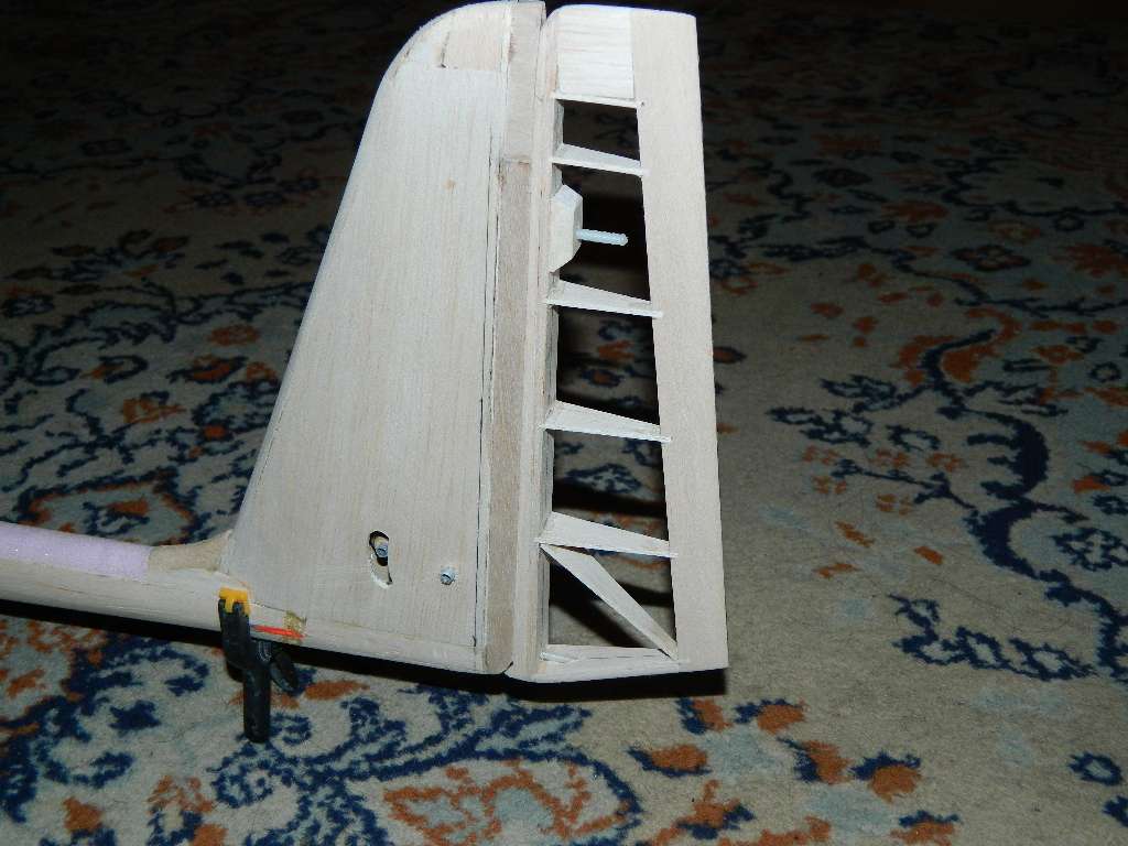

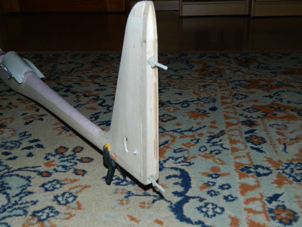

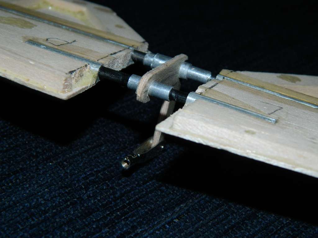

Post: 21 lut 2013, o 14:42
Przymiarka napędu SW do statecznika pionowego....również bardzo wstępna.
DSCN1113.jpg [ 114.4 KiB | Przeglądany 17580 razy ]

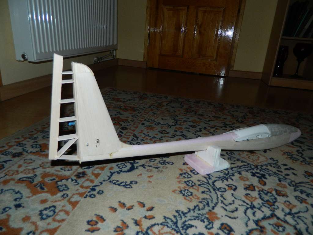

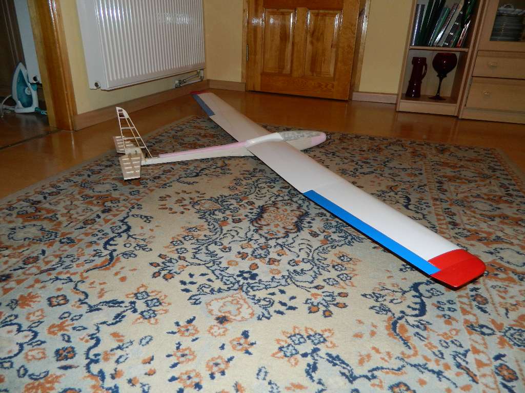

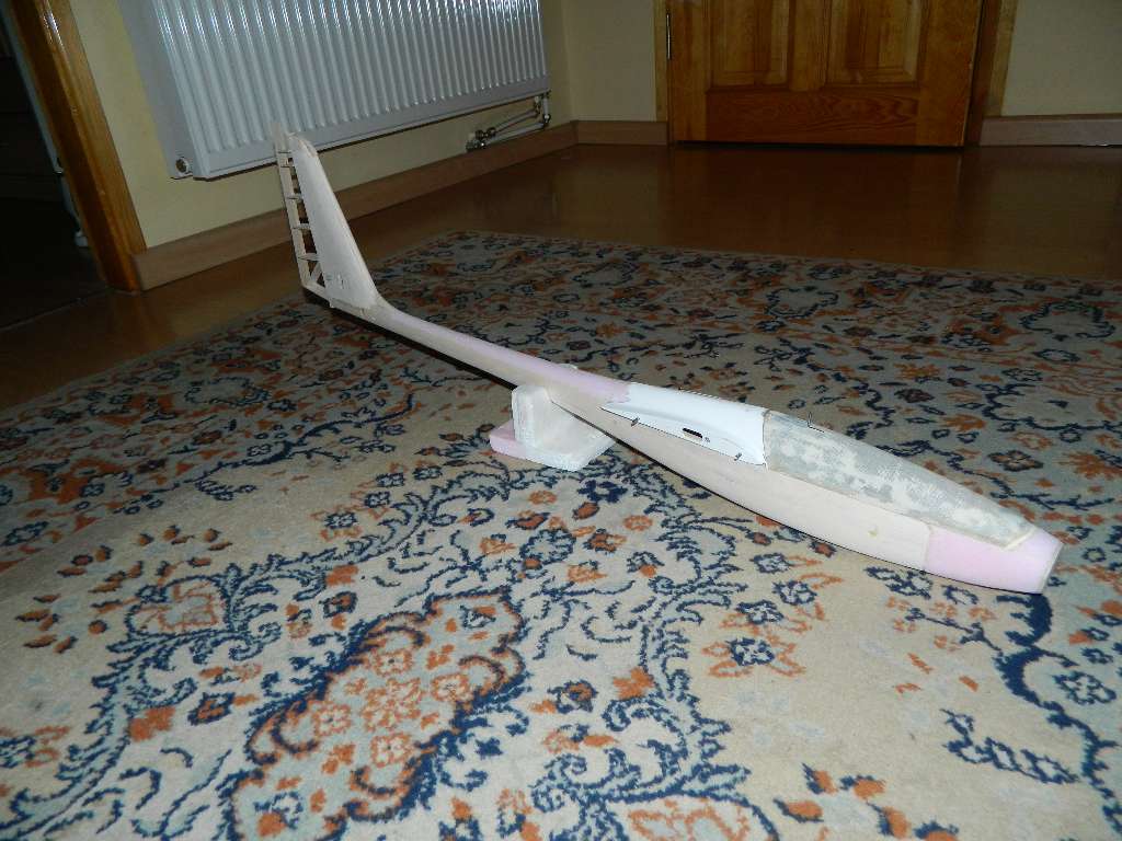

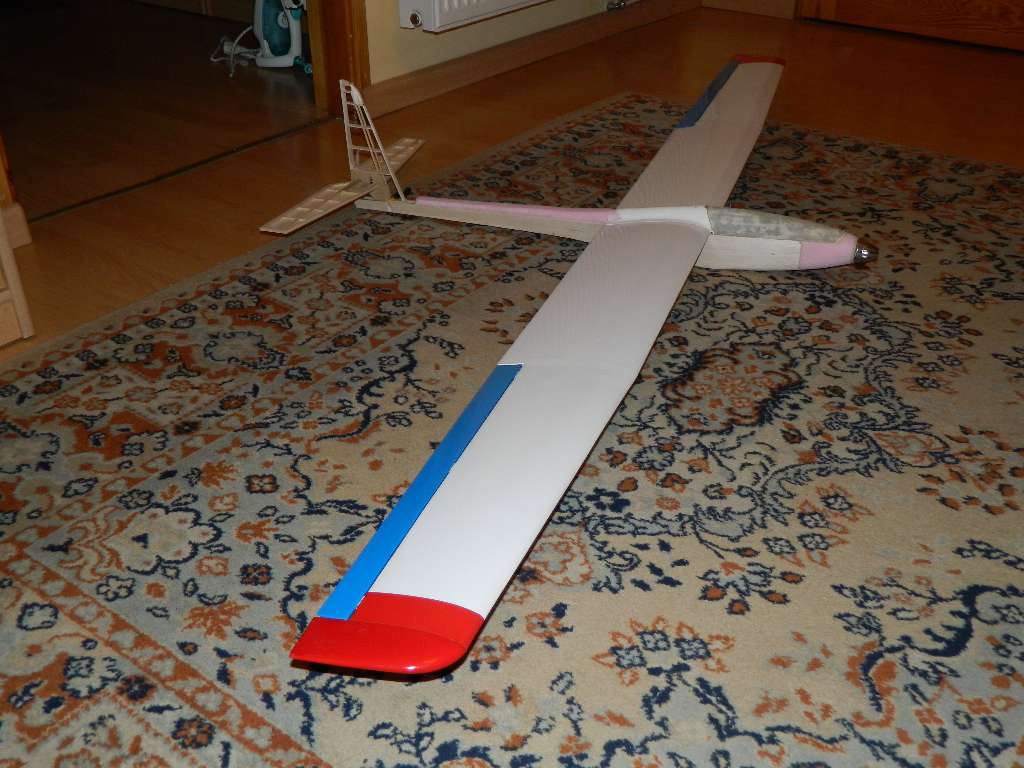

Kolejna, tradycyjnie, wstępna przymiarka, tym razem całość. Bez SK i spływowej części SW. Płaty od "40", na nich będzie oblatany model.
DSCN1116.jpg [ 154.27 KiB | Przeglądany 17516 razy ]
DSCN1117.jpg [ 169.74 KiB | Przeglądany 17516 razy ]

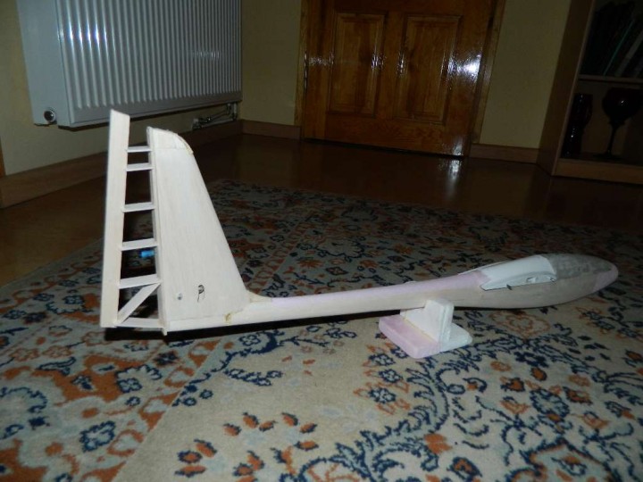

Jak zwykle ;) .....wstępna przymiarka steru kierunku. Kadłub "wyrzeźbiony" do jako takich kształtów.

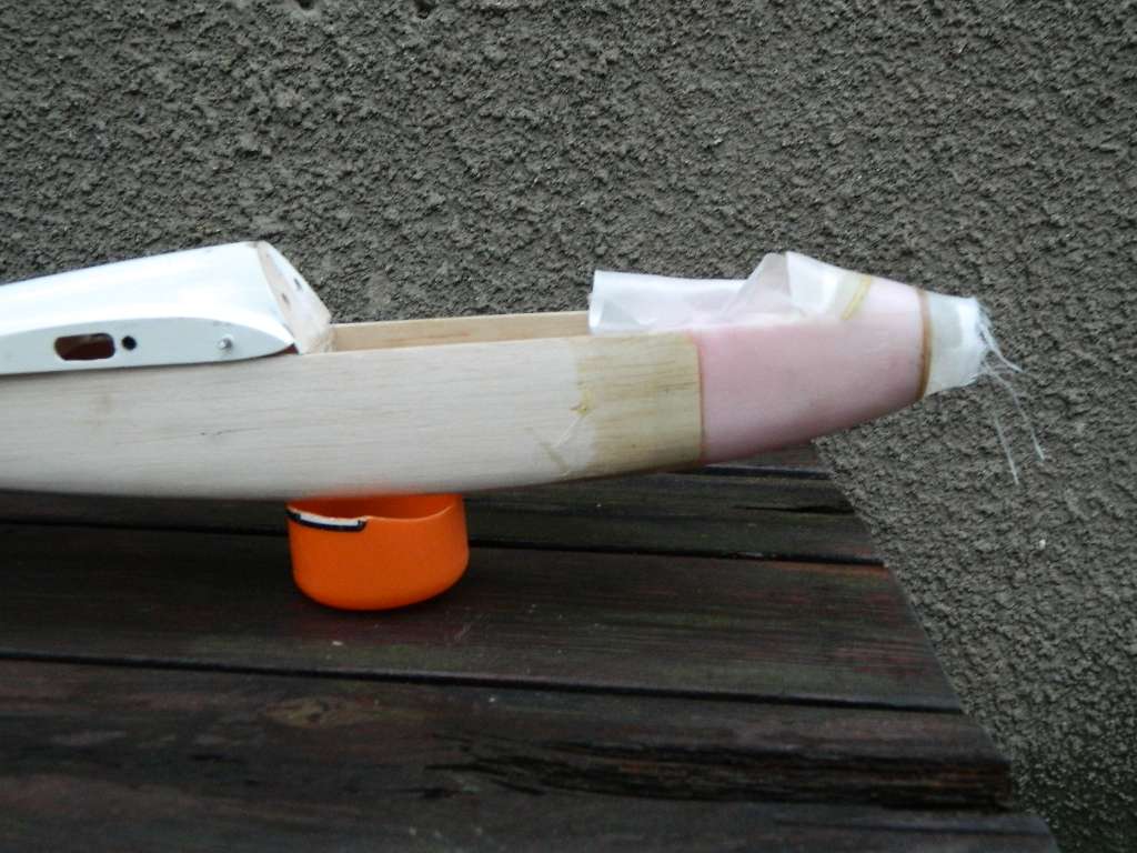

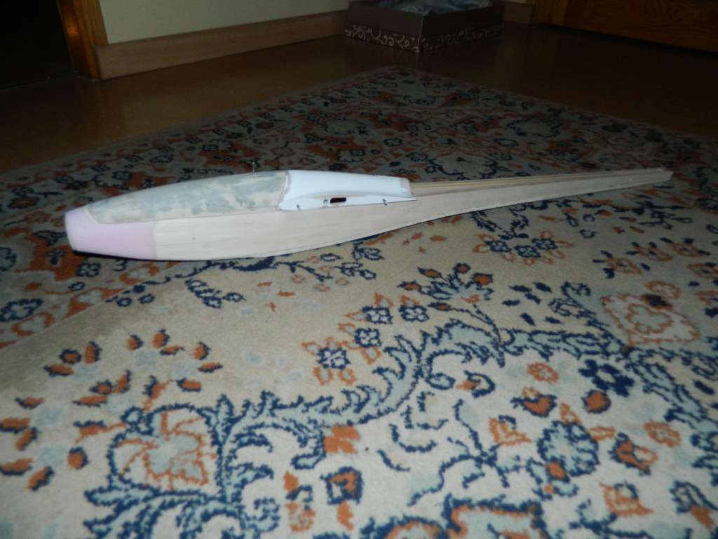

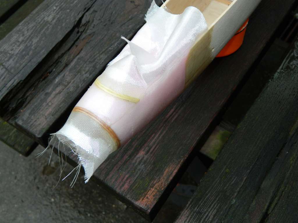

Płaty się budują, zrobiłem mocowanie lotek. Czas na jakiś progres przy budowie kadłuba ;) . Zalaminowałem przednią część kadłuba /trzy warstwy tkaniny 160g-50g-130g/ z zewnątrz, jest ona wykonana ze styroduru, po stwardnieniu żywicy zostanie wypłukany acetonem i zalaminowany od wewnątrz.....jak to wymyśliłem zobaczycie w następnym poście, mam nadzieję :) .

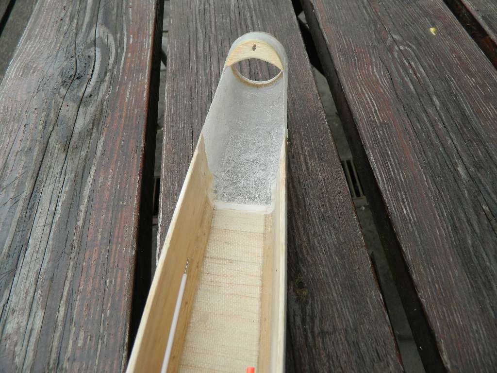

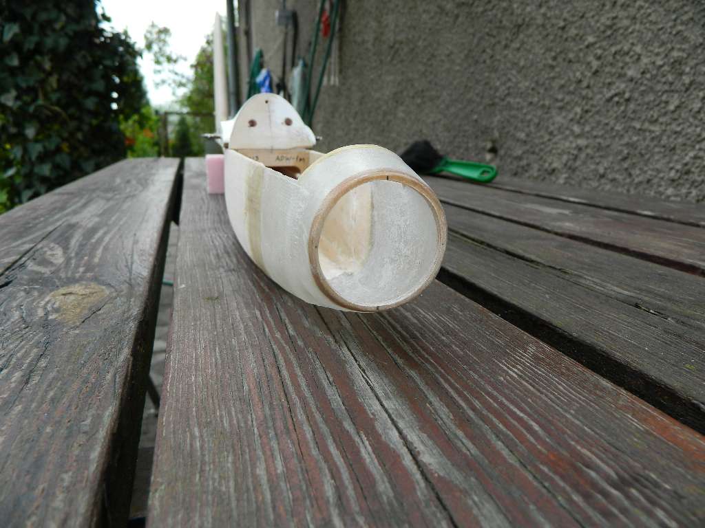

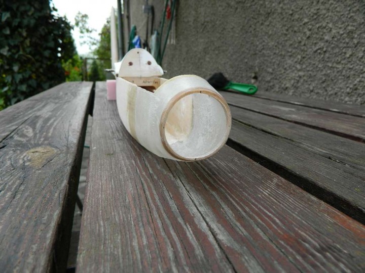

Post: 11 maja 2013, o 15:07
CD
Styro wypłukane. Zdecydowanie lepiej płucze się nitro niż acetonem, to tak na marginesie. Myślę, że zdjęcia wszystko wyjaśniają. Po płukance i osuszeniu, wręga technologiczna została zcieniona do 1,5-2 mm szerokości, wszystkie nadlewki żywicy zeskrobane. Teraz od wewnątrz zalaminuję 2-3 warstwy tkaniny. Obecnie przód modelu jest w miarę sztywny, ale moim zdaniem za mało. Na zdjęciach widać fazę, jaką zostawiłem od wewnątrz na boczkach balsowych, na niej będzie przewiązany laminat, miejsca dość.
CDN
DSCN1252.jpg [ 142.86 KiB | Przeglądany 16978 razy ]
DSCN1253.jpg [ 159.4 KiB | Przeglądany 16978 razy ]
