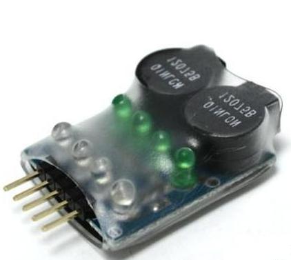

jak prawidłowo umocować taki pakiet, na rzep?
kupiłem tez taki mirnik napięcia chce go używać w trakcie lotu żeby z braku doświadczenia nie doprowadzić do zbytniego rozładowania baterii, czy to jest dobry patent?
miernik.JPG [ 15.16 KiB | Przeglądany 11808 razy ]
Post: 23 cze 2013, o 20:31
Co do miernika się nie wypowiem bo nie używałem ale uwierz że po wyczujesz kiedy silnik traci ciąg bo pakiet pada i wtedy trzeba lądować.
Odnośnie ciężaru pakietu to różnica 20g będzie już odczuwalna więc ich waga ma trochę znaczenia.

Ten miernik jest na moim wyposażeniu....dobra sprawa :) , bo jak kończy się pakiet to wydaje z siebie głos nieziemski :lol: .....ale najlepszą metodą jest to co pisał Sławek, odczujesz zaraz, że w pakiecie jest mało prądu. Pakietu nie rozładujesz do poziomu za niskiego, chroni go przed tym regulator, ale spoko, używaj mirnika.

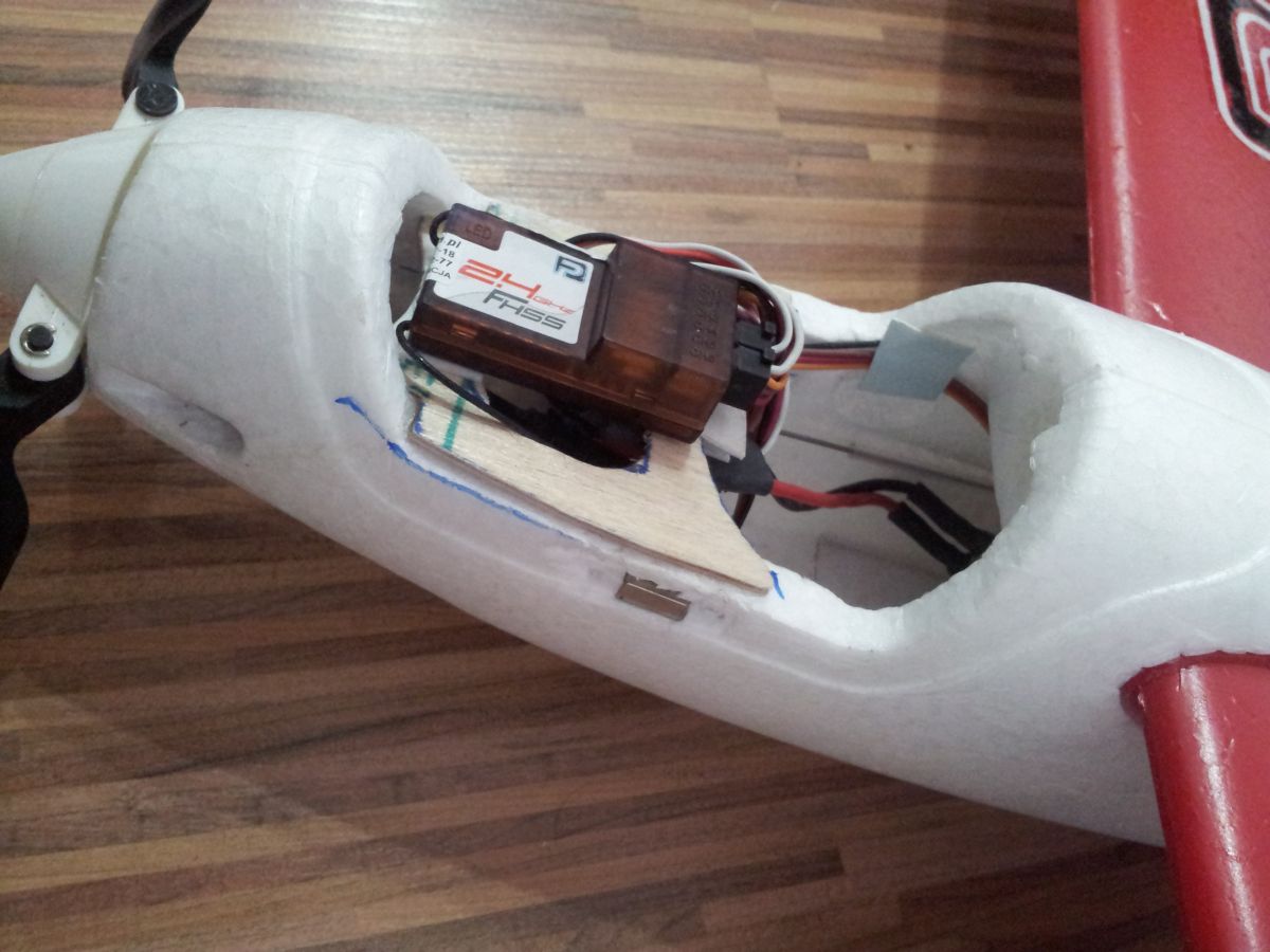

Na zdjęciu poniżej widać jak wstawiłem kawałek sklejki dla wzmocnienia oraz umocowałem do niego odbiornik i od spodu regulator, czy przerabiać regulator i dokładać do niego radiator? Bateria będzie umieszczona w środku pomiędzy skrzydłami.
