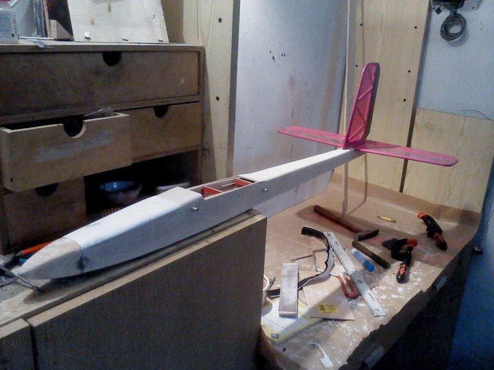

Witam.
Od jakiegoś czasu buduję szybowiec wg. własnego projektu. Swoje poczynania prezentowałem na PFMRC, jednak tam ostatnio występuje zerowe zainteresowanie moim tematem, więc wątek "przenoszę" tutaj w nadziei że ktoś mi coś poradzi.
Dane modelu:
rozpiętość 2,3m
cięciwa 17cm
profil S3021
obrys płata prostokątny
konstrukcja płata kesonowa, balsowa, kryta folią
kadłub drewniany
przewidywana masa 900g z możliwością dociążenia
Obecnie jest wykonane usterzenie i prawie ukończony kadłub. Aktualne zdjęcie:
dsc00096dh.jpg [ 219.58 KiB | Przeglądany 11778 razy ]

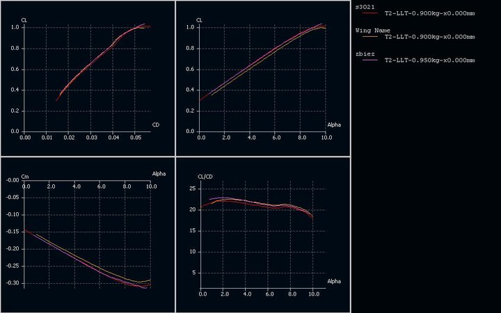

Ostatnio zainstalowałem sobie, pewnie wielu znany, program XFLR5. Pokusiłem się o analizę wpływu zakrzywienia profilu skrzydła przy konstrukcji kesonowej. Najpierw zastrzeżenia do zastosowanej przeze mnie metody i sam sposób postępowania:
1. Nie wykombinowałem jak po prostu wprowadzić współrzędne profilu i zmienić jego obrys na pewnym odcinku, za to ręcznie przy użyciu 'spline foil' dopasowałem nowo tworzony profil do wyjściowego, czyli S3021. Jako kontrolę najpierw skopiowałem oryginalny profil, a dopiero potem robiłem wersje modyfikowane. Jak widać na wykresie już na tym etapie są spore odchylenia.
2. Założyłem że skrzydło z kesonem ma taki sam profil na całej rozpiętości, co jest nieprawdą bo zmienia się okresowo, żebro - odcinek międzyżebrowy. Do tego powietrze nie porusza się równolegle do żeber a lekko pod kątem co jeszcze bardziej komplikuje sprawę.
3. Aby otrzymać zmodyfikowany profil, jego grzbiet wypłaszczyłem na odcinku pomiędzy krawędzią kesonu a krawędzią spływu, a następnie uśredniłem go z niemodyfikowanym profilem. Oparłem się tutaj na tym że w skrzydle na żebrze profil jest dobrze odwzorowany, a pomiędzy zebrami folia przybiera prostoliniowy kształt, uznałem że w obrębie całego skrzydła uzyskuje się pośredni wynik.
4. No i oczywiście teoria nie musi się pokrywać z praktyką.
http://imageshack.us/photo/my-images/15 ... esonu.jpg/
Przedstawiono tu analizę przy założeniu stałej masy szybowca, co chyba w miarę dobrze oddaje rzeczywiste warunki. W ten sposób promowane są małe kąty natarcia bo im odpowiadają małe współczynniki Cl, a więc większa szybkość i większa liczba Reynoldsa.
Linia czerwona to oryginalny S3021
niebieska to jego kopia
zielony to wariant z kesonem
żółty to głębszy keson i listwa spływu
Wnioski:
Biorąc pod uwagę różnice pomiędzy S3021 a jego kopią to różnice wyników są małe, gdyby jeszcze uwzględnić niedokładność wykonania skrzydła pewnie wszystkie mieściłyby się w granicach błędu. Ale jednak pewne różnice są. Profil 'kesonowy' lepiej sobie radzi na niskich Cl, przy czym zależność kąta natarcia od Cl jest praktycznie stała. Wynika z tego to że profil kesonowy jest lepszy do konstrukcji o mniejszym wydłużeniu (mniejszy Cl, mniejszy opór indukowany), do takich które z założenia mają szybko latać, no i przejścia na skrzydle z konstrukcji skorupowej do kesonowej nie można traktować jako zwichrzenie aerodynamiczne.
Poza tym, co zaskakujące, 'kesonowy' profil wcale nie jest gorszy, a nawet lepszy, bo w zakresie wysokich Cl praktycznie się nie różni od niemodyfikowanego, a w zakresie małych Cl jego doskonałość jest wyraźnie lepsza.
Ostatecznie, robiąc skrzydło do tego modelu nie będę się martwił zaburzeniem profilu ze względu na tradycyjną konstrukcję :)
Ostatnio zmieniony 19 sie 2014, o 10:14 przez molej, łącznie zmieniany 1 raz

Te 30m/s to podałem szacunkowo podczas startu z holu. Jakby nawet zmniejszyć prędkość do 20m/s to już serwa mają ok. 3 - krotny zapas siły, chyba zostanę przy nich. Najwyżej jak się okaże że są za słabe to... będzie problem :?
@ Stan
1. No spada, przy minimalnej prędkości lotu, spada do 70k, ale dla tej rozpiętości, obrysu prostokątnego i określonego ciężaru szybowca, z obliczeń wychodzi ze ta cięciwa jest mniej - więcej optymalna, jeśli chodzi o osiągi. A przede wszystkim to już mam zbudowany kadłub i usterzenie pod to skrzydło więc nie będę zmieniał cięciwy.
2. Zależy mi na tym żeby mieć szybowiec w miarę wolno opadający, więc mam zamiar zbudować skrzydło drewniane bo jest lekkie, jednak taka konstrukcja jest pracochłonna, a pracy jest jeszcze więcej przy skrzydle zbieżnym niż przy prostokątnym. Stosując skrzydła zbieżne można zaobserwować dwa przeciwstawne efekty. Pierwszy o którym Pan wspomniał to poprawa rozkładu siły nośnej co zmniejsza opór indukowany, jest to oczywiście pozytywne zjawisko. Drugi polega na tym że przy tej samej powierzchni spada cięciwa końcówki skrzydła a co za tym idzie liczba Re w tym rejonie. Gdyby potraktować doskonałość aerodynamiczną profilu jako funkcję liczby Reynoldsa to jej przebieg byłby zbliżony do funkcji logarytmicznej, tzn pomniejszenie cięciwy na końcówce daje nieproporcjonalnie większe straty niż zyski związane ze zwiększeniem cięciwy przy kadłubie. Czyli jest mniejszy opór indukowany, ale przez spadek liczby Re nie jest aż tak wesoło. Już jakiś czas temu porównywałem w XFLR skrzydła zbieżne i prostokątne dla wymiarów zbliżonych do mojego projektu. Byłem zaskoczony tym jak mała to jest różnica w osiągach. Zrobiłem też analizę dla wymiarów które Pan polecił (ma ono większą powierzchnię, uwzględniłem jego większy ciężar co dodatkowo je promuje w tej analizie):
zbiezneiprostoktne.jpg [ 67.67 KiB | Przeglądany 11778 razy ]
czerwony - skrzydło prostokątne
pomarańczowy - prostokątne ze zwichrzeniem geometrycznym
fioletowy - zbieżne
Jak widać różnice są znikome, wg. mnie zysk w postaci doskonałości jest niewspółmierny do zwiększonego nakładu pracy, a już samo podgięcie końcówki skrzydła o kilka milimetrów daje podobne rezultaty co skrzydło

No coz, powiem ze bezgranicznie jestes pochloniety XFLR, ale tez porownaj jakie skrzydla maja dzisiejsze prawdziwe szybowce i dlaczego?. Zobacz rowniez jaki ksztalty skrzydel maja modele szybowcow termicznych o duzej doskonalosci. Poczytaj wiecej na temat, zbuduj i porownaj.

Jezeli na zdjeciu jest juz ster kierunku przymocowany do statecznika pionowego to jest stanowczo jest za maly.
Jarek, moze napisz wiecej jaki jest twoj dorobek, doswiadczenie moze pokaz zdjecia swoich modeli?

Jeszcze co do tej zbieżności... nie opieram się się wyłącznie na XFLR , informację że zysk w doskonałości jest rzędu kilku procent znalazłem też w książce "Projektowanie i konstrukcja modeli szybowców" i w jakiejś publikacji znalezionej w internecie, chyba Strafieja. W 'prawdziwych' szybowcach stosowanie zbieżności jest korzystniejsze z tego względu że latają one w zakresie o wiele większych liczb Reynoldsa (większa cięciwa, obciążenie powierzchni), gdzie wpływ tego parametru na właściwości profilu płata jest mniejszy. Poza tym zbieżność nie tylko poprawia osiągi, ale też mechanikę płata i zmniejsza tendencję do korkociągu.
Trudniej natomiast wytłumaczyć mi jest fakt że większość szybowców zdalnie sterowanych które widziałem też miały zbieżne skrzydła... No cóż, ja nie twierdzę że to nie poprawia osiągów tylko że jak dla mnie, dla konstrukcji tradycyjnej zysk jest niewspółmierny do kosztów.

Na zdjęciu jest widoczny ster kierunku, to jest to czarne coś. Wydaje się on tutaj trochę mniejszy niż w rzeczywistości. Ma on powierzchnię 30% całej powierzchni statecznika, zgodnie z zaleceniami ze "Zdalnie sterowane modele szybowców". Może zrobię tak, że zawiasy w stateczniku przymocuję na szpilki i po oblocie, regulacji zobaczę czy ma problemy ze skręcaniem i ewentualnie wymienię na większy, albo nawet zrobię to dla samego eksperymentu.
Mój dorobek jest znikomy. Dostałem taki szybowiec i nim się uczyłem latać. W między czasie przeczytałem 3 książki o tej tematyce.
W malym szybownistwie nie uzywamy profili z duzego szybownistwa, nasze profile szybowcowe posiadaja niska liczba Reynoldsa. Ale zasady, aerodynamika, itd. zostaja takie same.
I ty jako projektant powinienes umiejetnie pozenic wiedze z doswiadczeniem w swoim projekcie.
