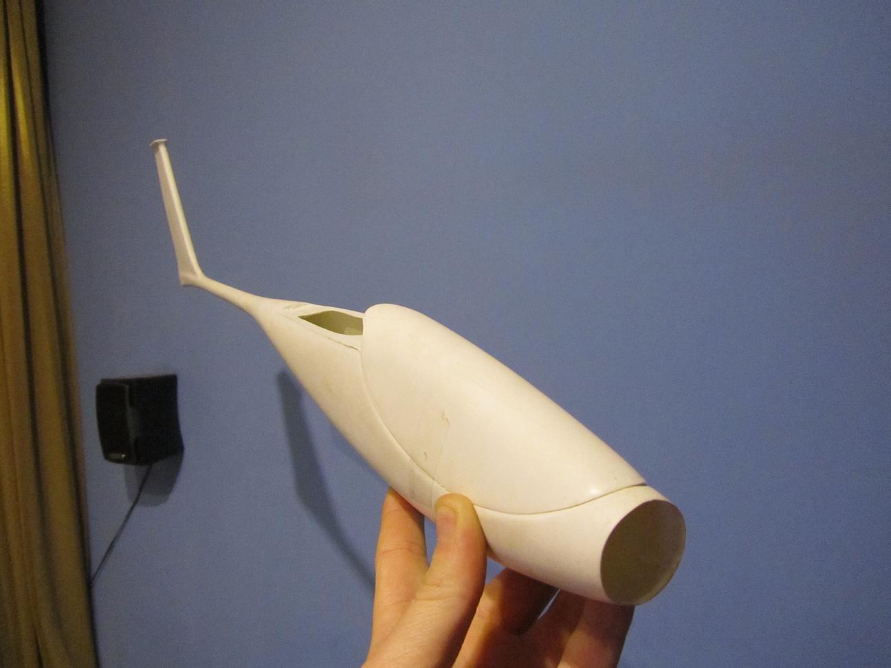

Kadłub kupiony od Krisa z Siedlec :)

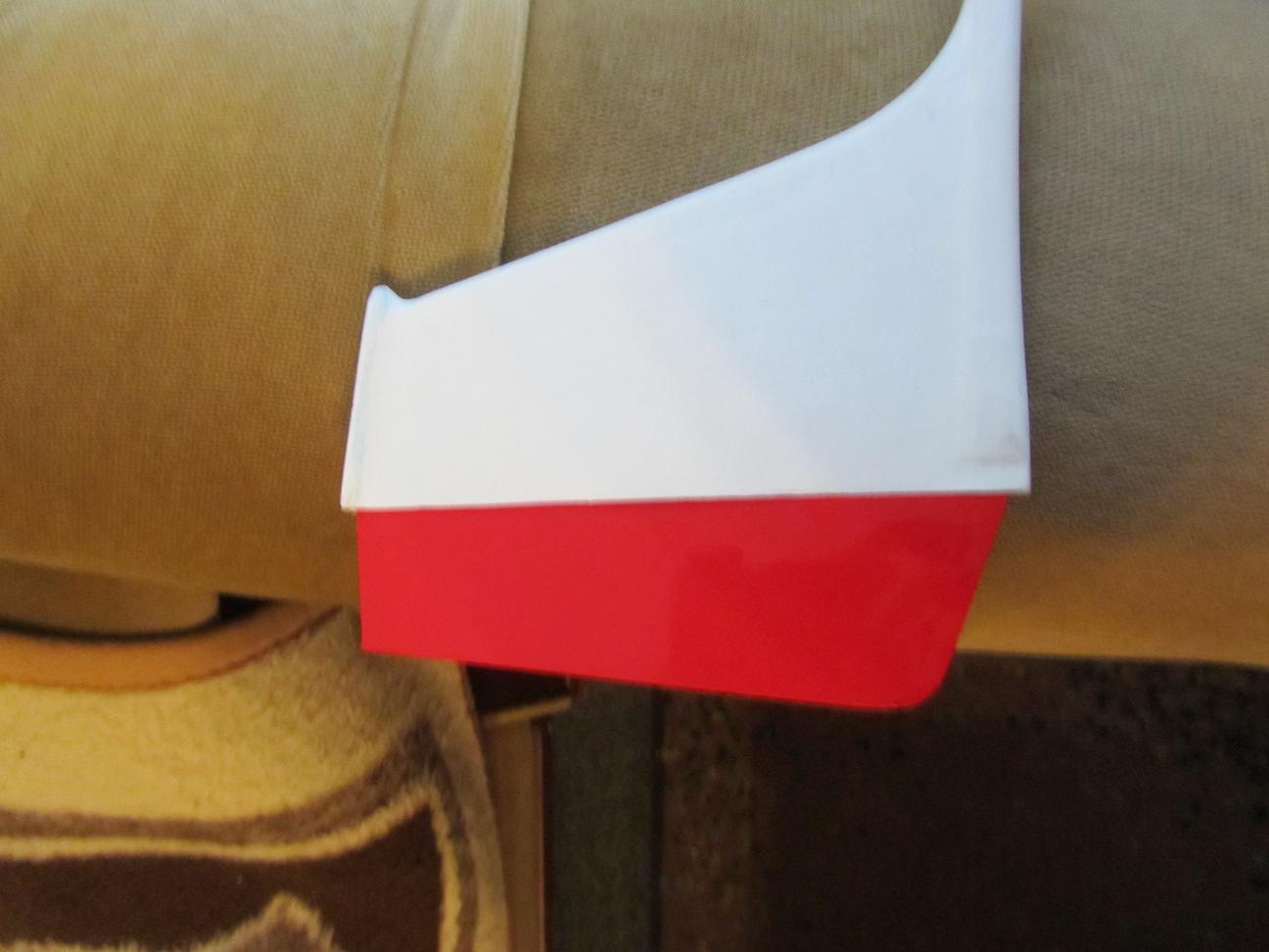

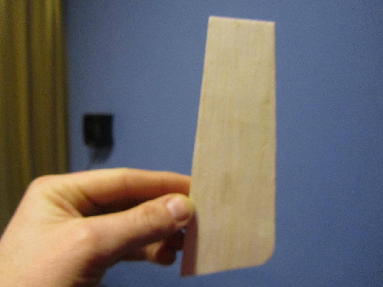

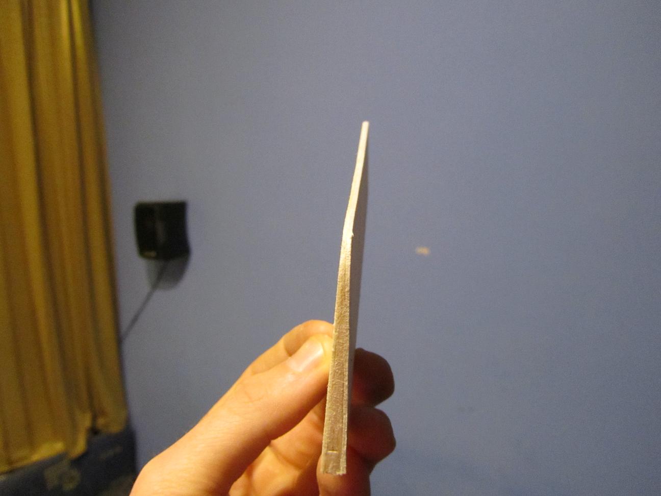

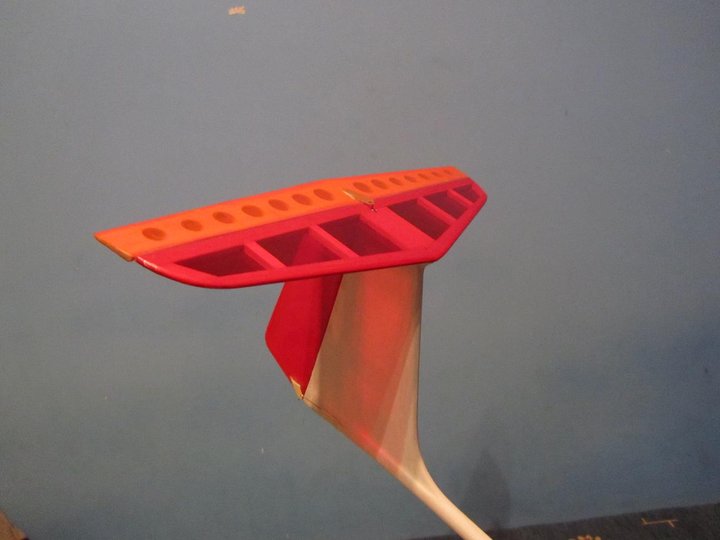

Zacząłem od statecznika pionowego na zachętę:
img3455y.jpg [ 141.41 KiB | Przeglądany 12649 razy ]
img3454d.jpg [ 102.26 KiB | Przeglądany 12649 razy ]
img3453se.jpg [ 104.75 KiB | Przeglądany 12649 razy ]
img3459ym.jpg [ 88.69 KiB | Przeglądany 12649 razy ]
img3456m.jpg [ 98.95 KiB | Przeglądany 12649 razy ]

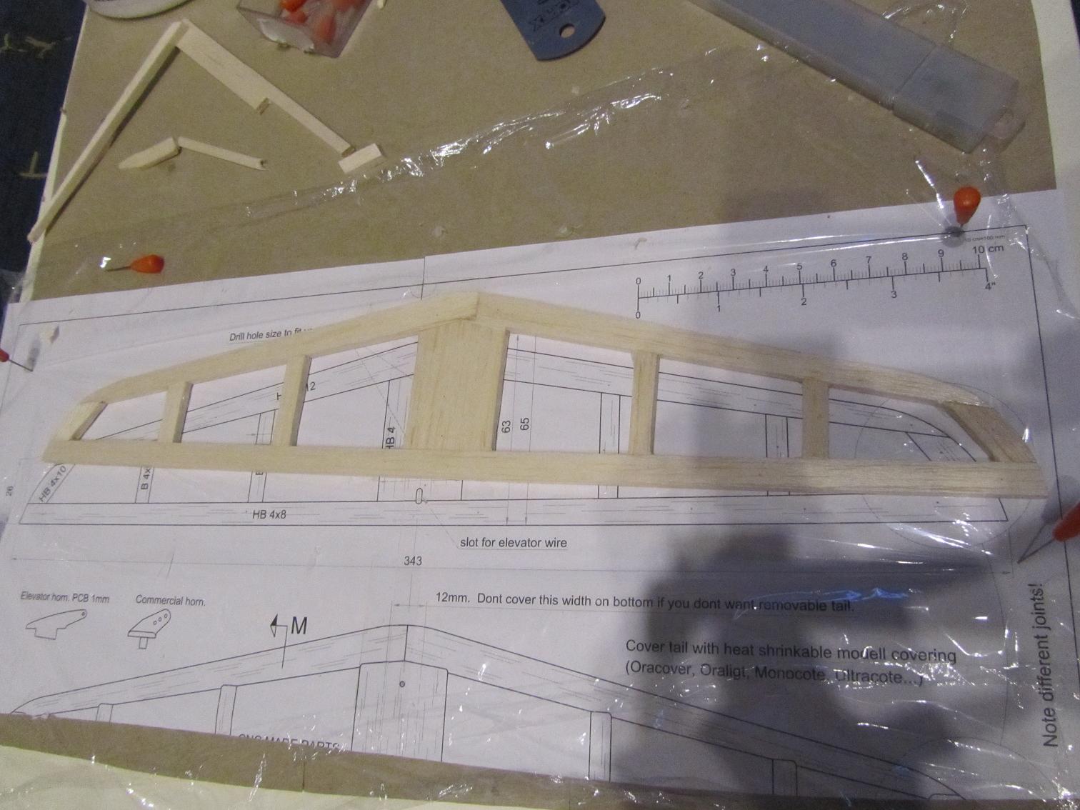

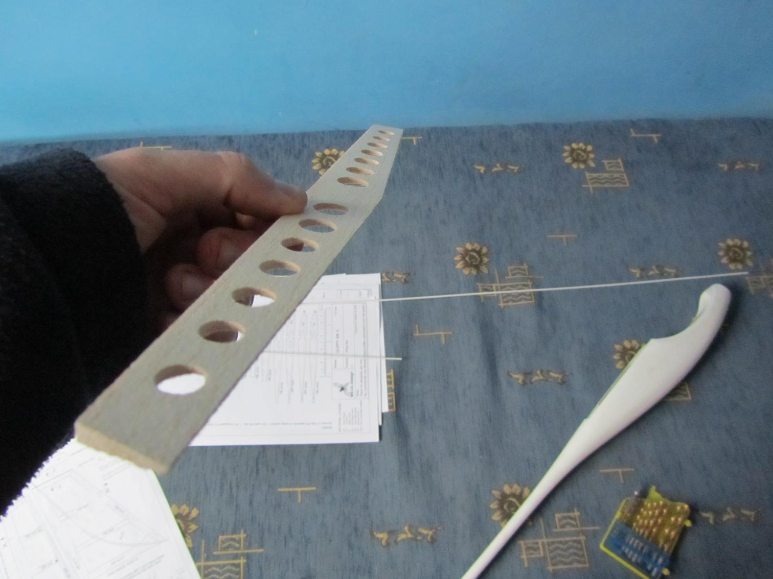

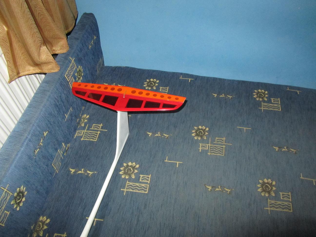

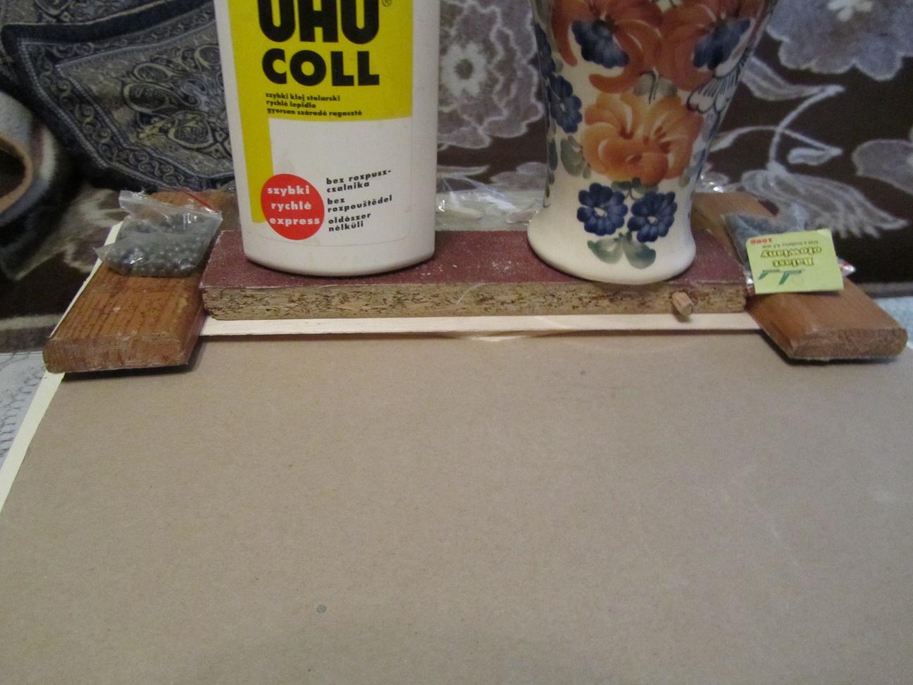

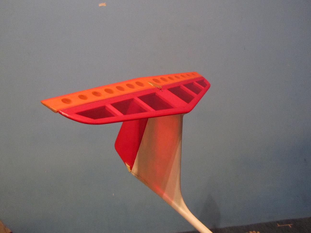

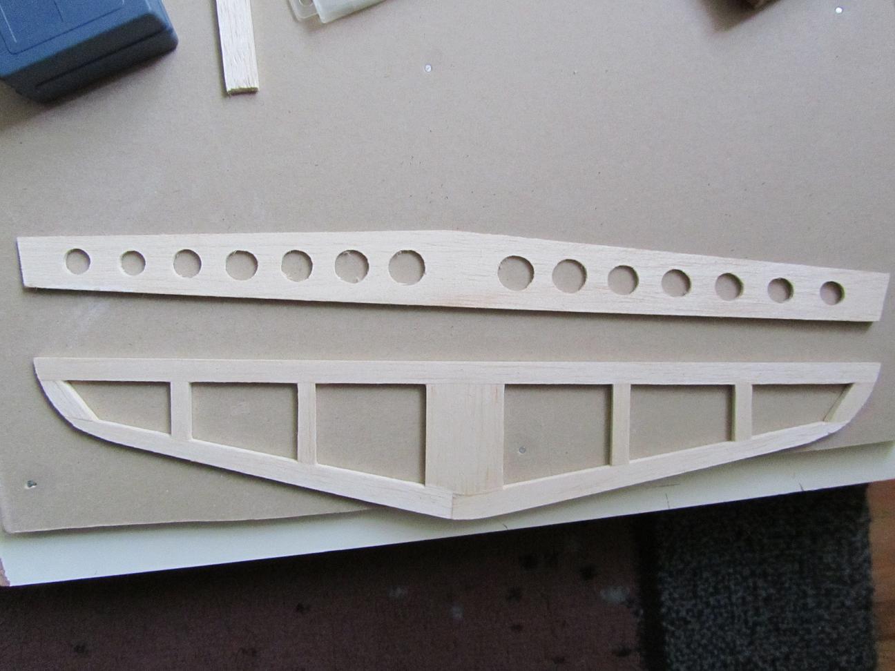

Budowa statecznika poziomego :
img3460o.jpg [ 192.53 KiB | Przeglądany 12648 razy ]
img3461k.jpg [ 143.47 KiB | Przeglądany 12648 razy ]
img3462s.jpg [ 131.09 KiB | Przeglądany 12648 razy ]

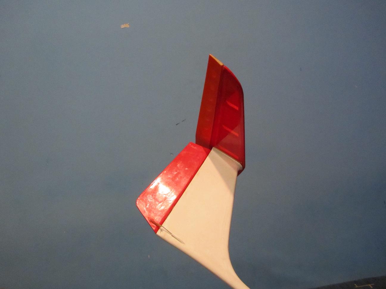

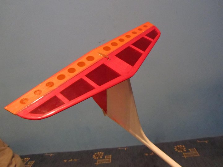

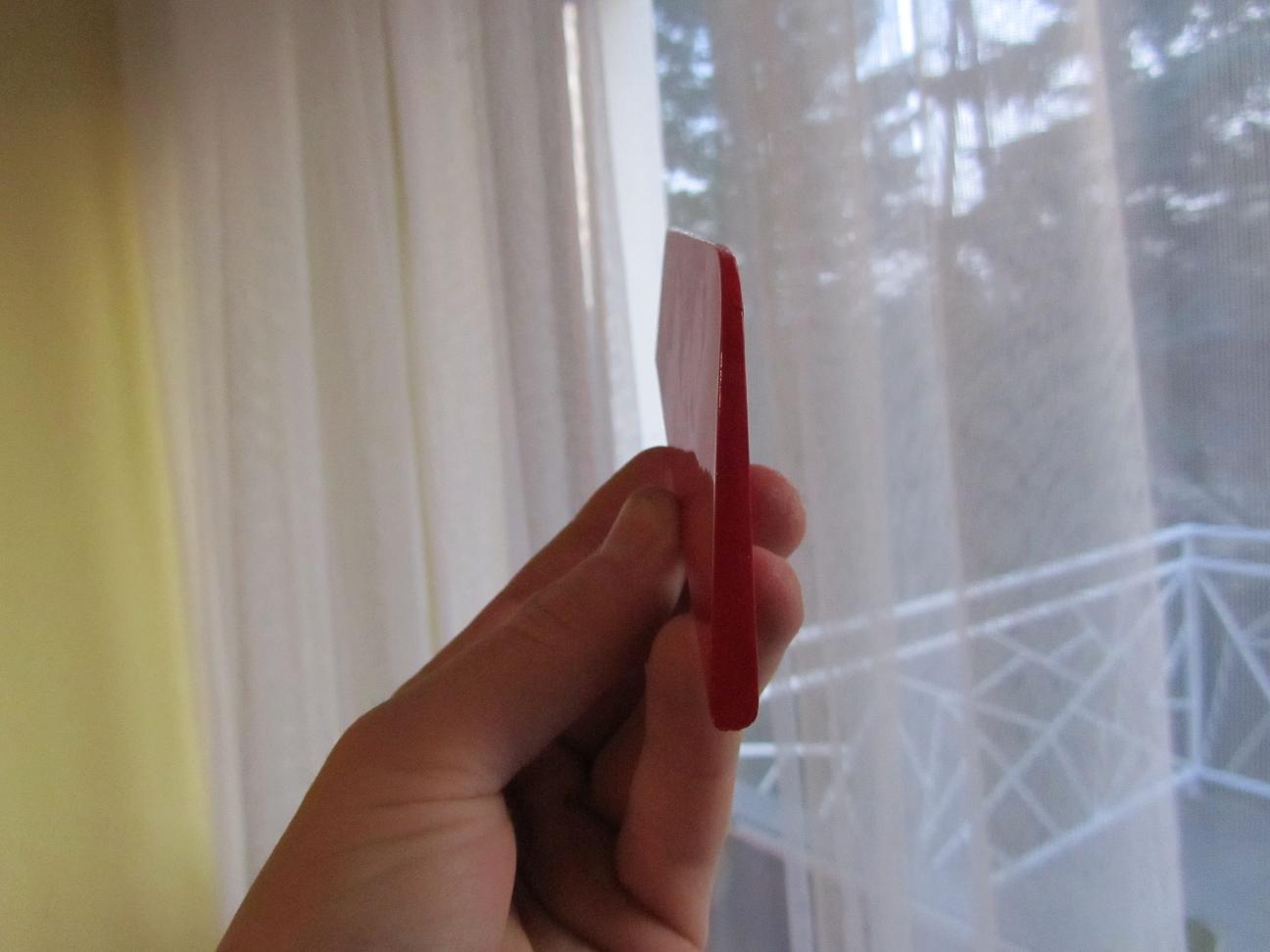

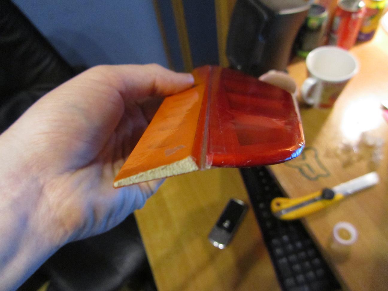

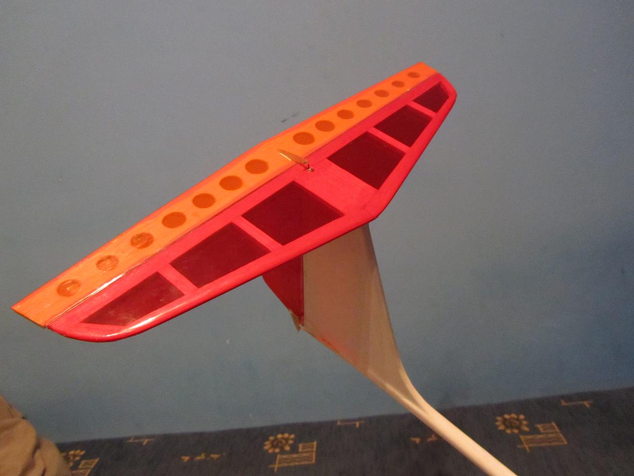

Oklejany folią:
img3463vh.jpg [ 117.96 KiB | Przeglądany 12648 razy ]
img3465ba.jpg [ 175.59 KiB | Przeglądany 12648 razy ]
img3469nq.jpg [ 95.73 KiB | Przeglądany 12648 razy ]
img3470a.jpg [ 92.88 KiB | Przeglądany 12648 razy ]
img3471t.jpg [ 107.5 KiB | Przeglądany 12648 razy ]
img3468vs.jpg [ 160.04 KiB | Przeglądany 12648 razy ]

oj, oj oj. miałem ten kadłub. ogonek rób jak najlżej!!! ja zrobiłem model "mocno" i żeby go wyważyć, musiałem napakować tyle balastu i wyposażenia, że model do lotu wyszedł ok 730gram!!!

Dla tego sie zdecydowałem na ten kadłub , bo myślałem ze jest lżejszy okazało sie jednak ze jest sporo cięższy niż balsowy o jakieś 30 gram .

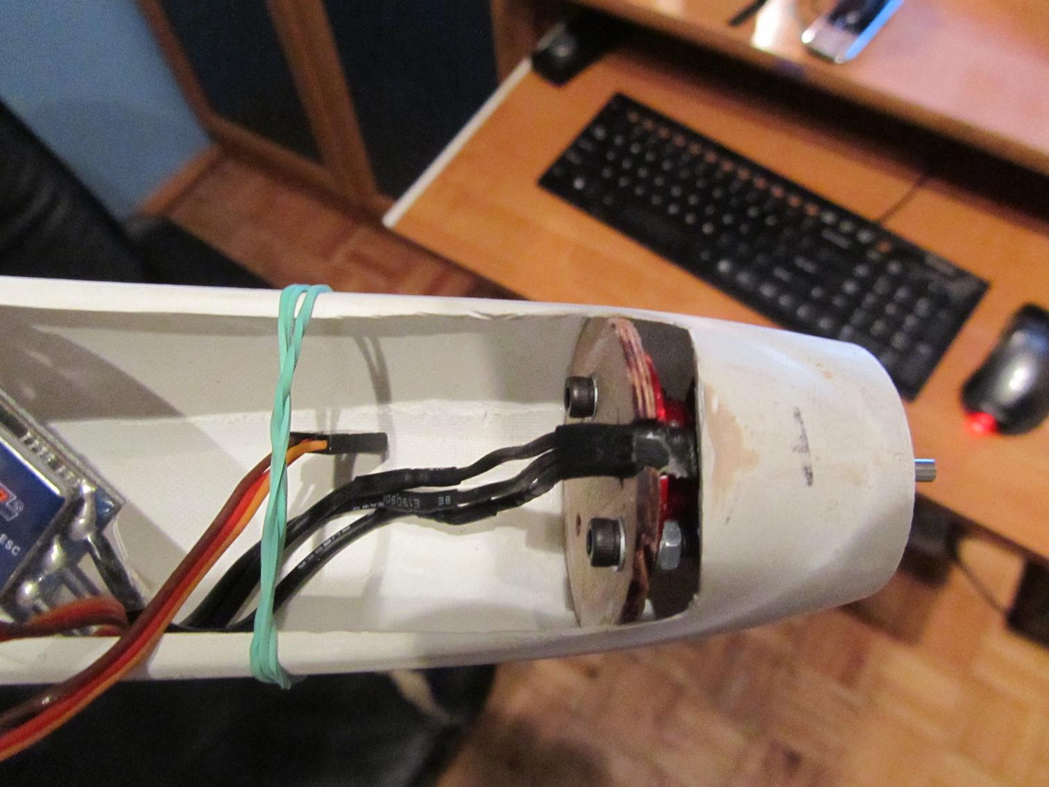

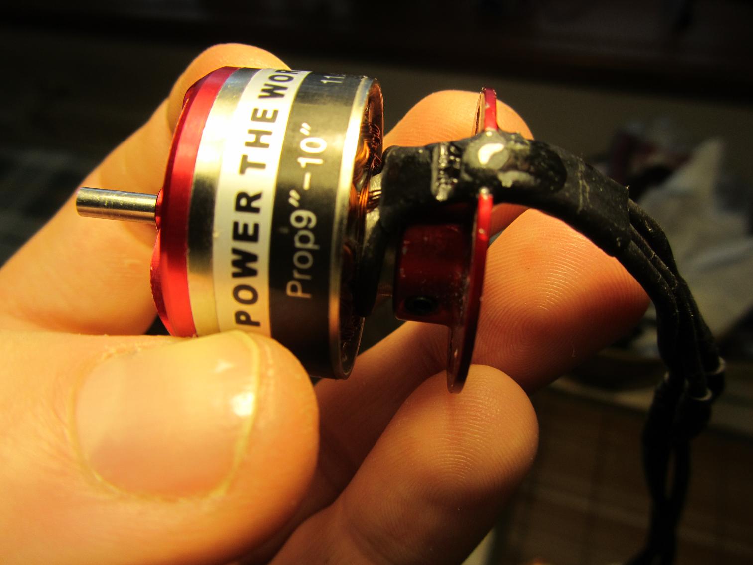

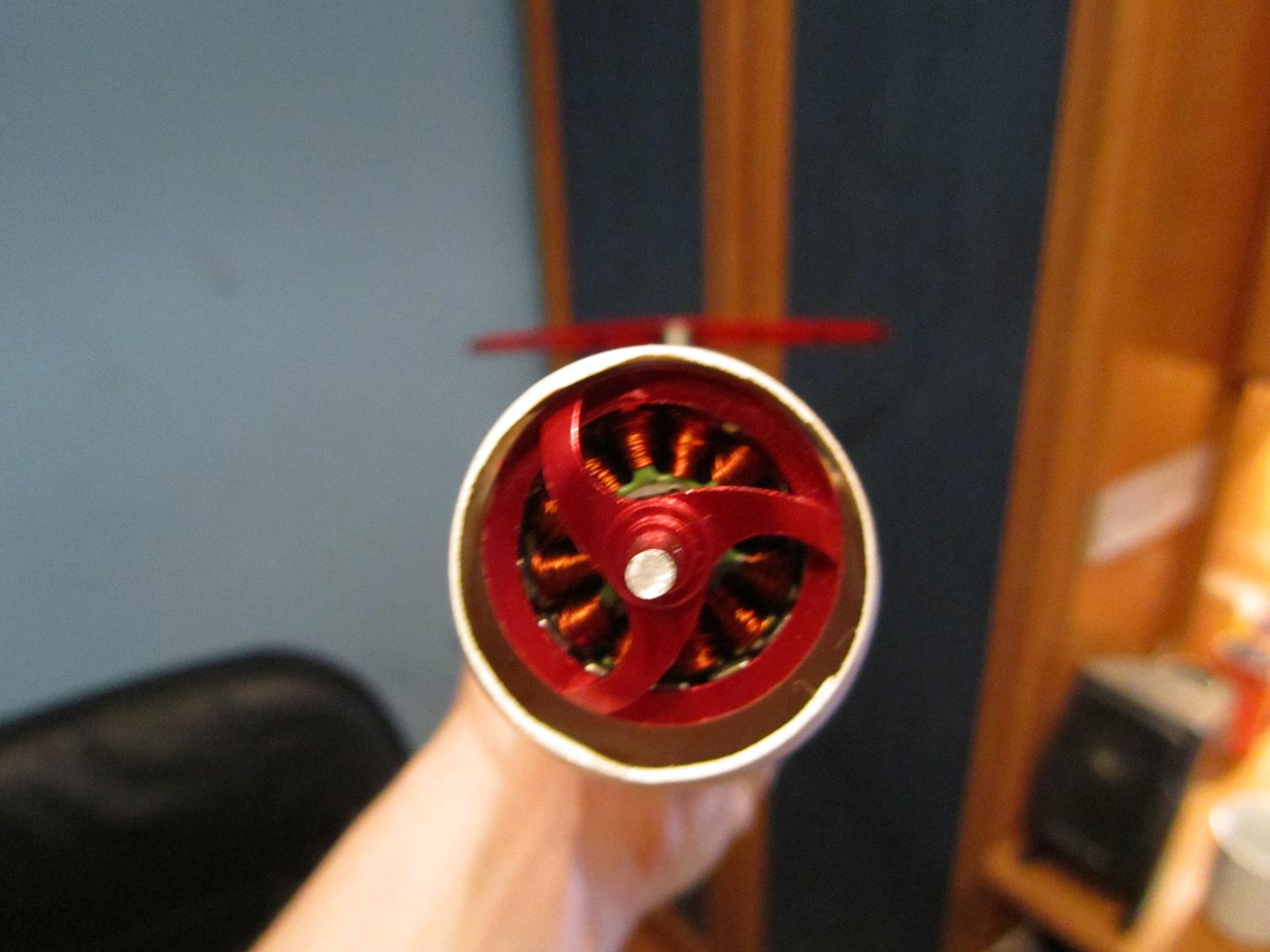

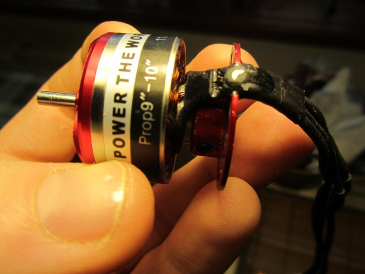

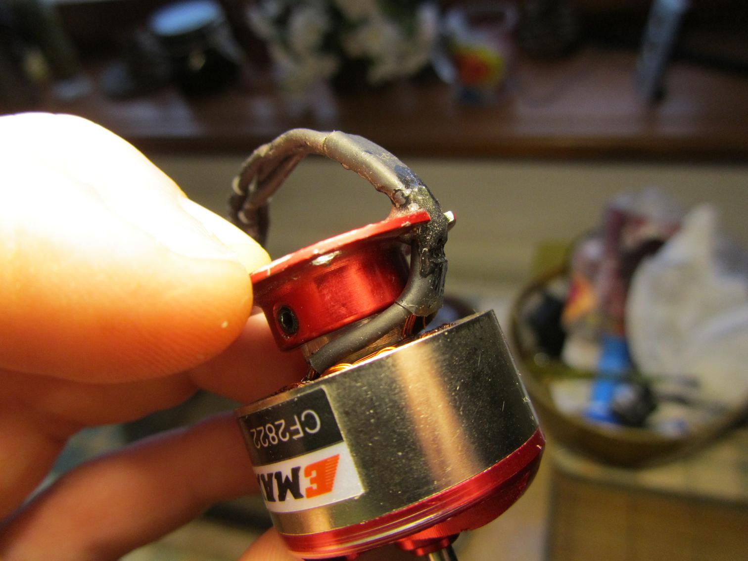

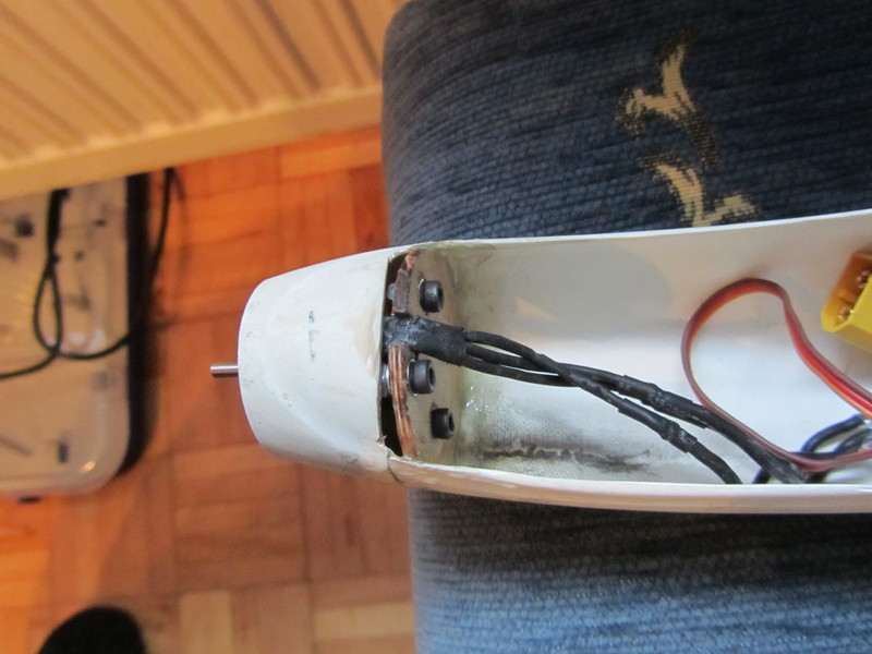

Silnik CF2822 Wade ma taka ze te trzy kabelki można łatwo uszkodzić przez wirującą obudowę, bądź ruszanie nimi powoduje urwanie , już mi jeden drucik został przerwany:)
img3472m.jpg [ 124.05 KiB | Przeglądany 12648 razy ]
Dla tego wyciąłem miejsce na kabelek i zalałem żywicą :
img3473c.jpg [ 145.71 KiB | Przeglądany 12648 razy ]
img3474z.jpg [ 192.55 KiB | Przeglądany 12648 razy ]
img3475cn.jpg [ 152.58 KiB | Przeglądany 12648 razy ]
img3476gz.jpg [ 156.66 KiB | Przeglądany 12648 razy ]

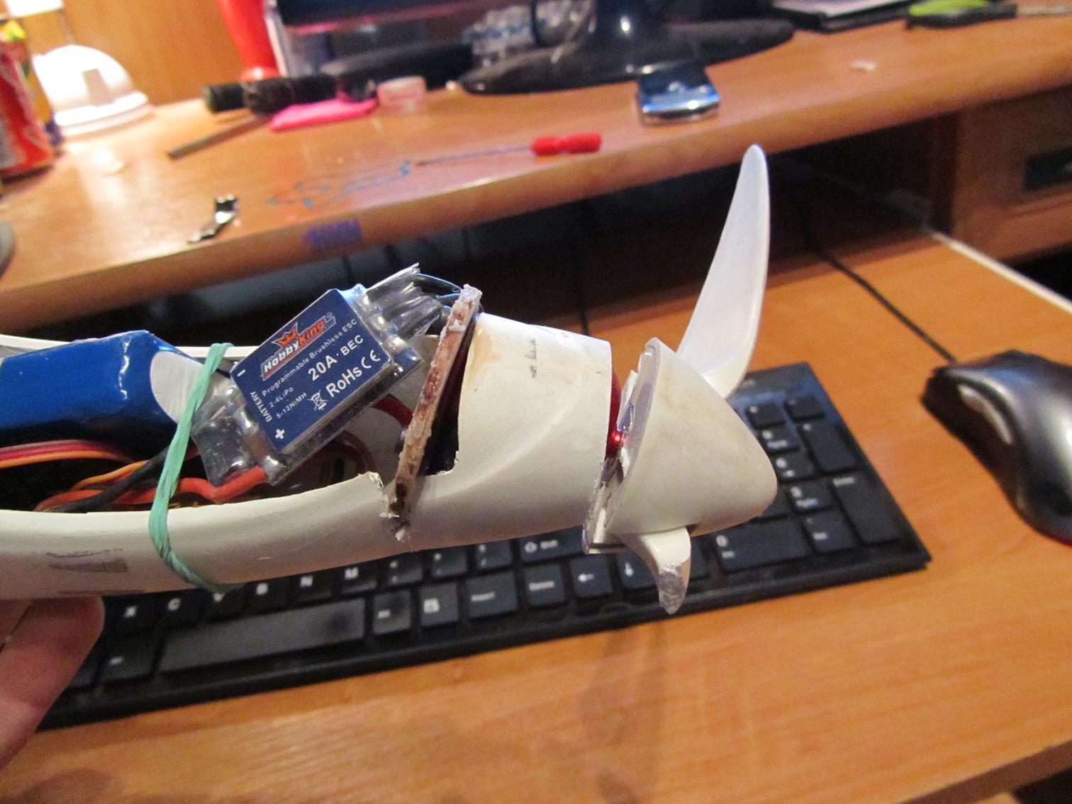

Próba mocowania silnika :
img3477s.jpg [ 200.12 KiB | Przeglądany 12648 razy ]
Ostatnio zmieniony 19 sie 2014, o 13:07 przez molej, łącznie zmieniany 1 raz

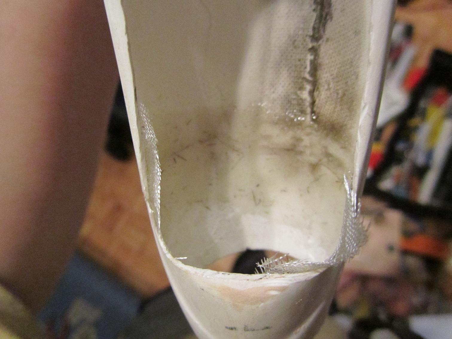

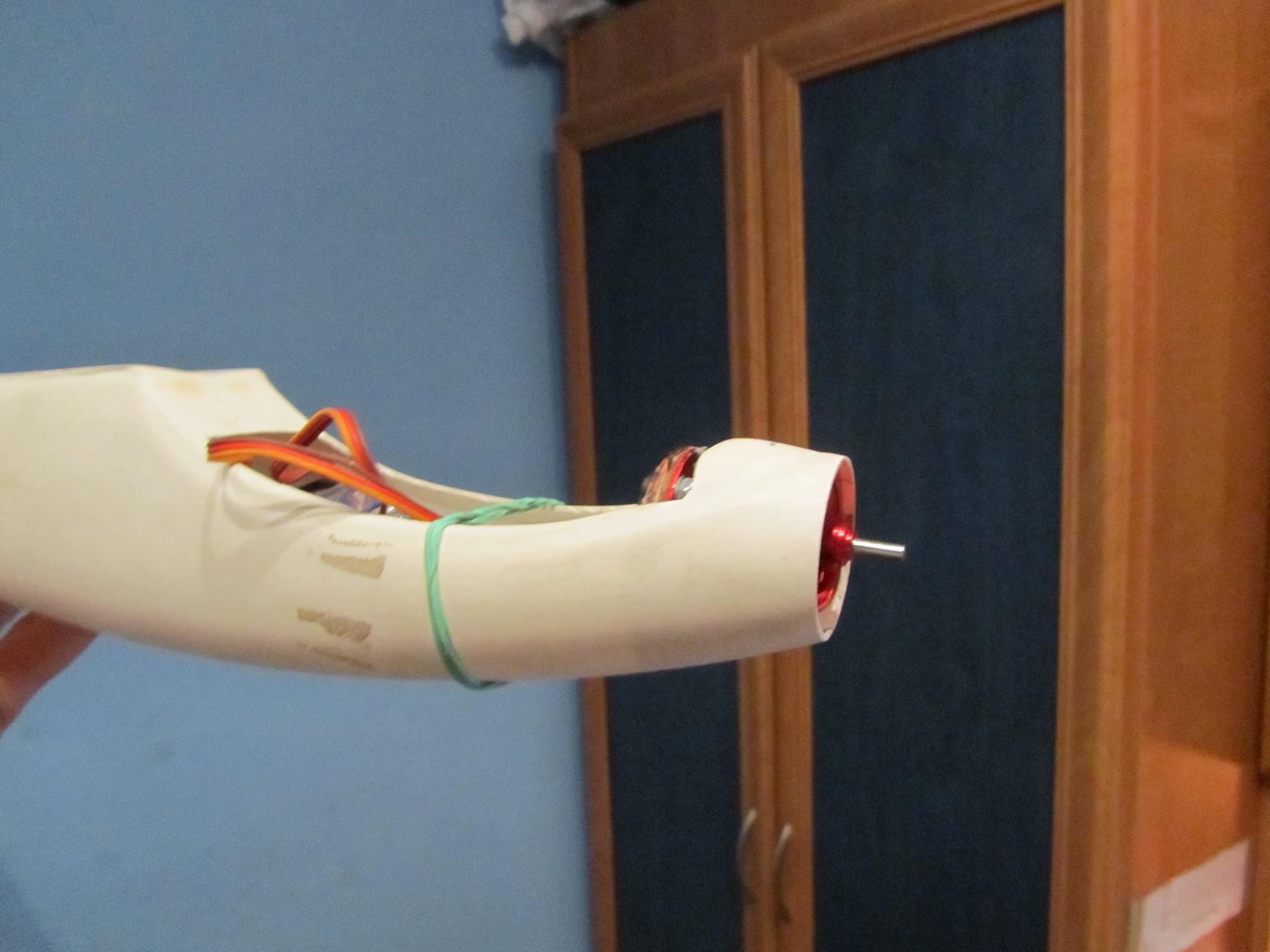

Post: 3 gru 2012, o 21:58
Posty: 558
oj, oj, oj. chyba kuku zrobiłeś...
na co kleiłeś wręgę?
Post: 3 gru 2012, o 22:24
Posty: 61
Lokalizacja: Zabrzeg
Za głęboko przesunąłeś wręgę do tyłu.
Nie miała podparcia z wszystkich stron.
Post: 3 gru 2012, o 22:50
Rejestracja: 6 paź 2012, o 23:32
Posty: 60
Lokalizacja: Bielsko-Biała

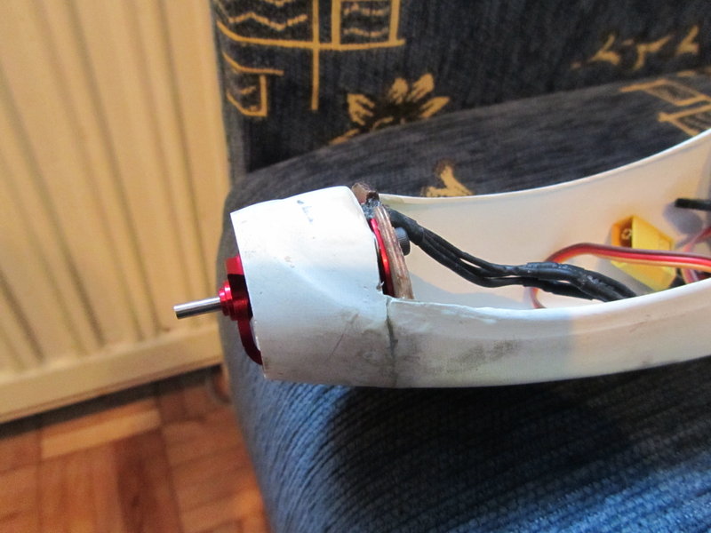

Trzymało się to na CA dookoła obklejone. Dziś wiem ze to za mało :)
Czy naprawa kadłuba z tkaniny 25g 4 warstwy powinna wystarczyć ?
img3478jm.jpg [ 176.1 KiB | Przeglądany 12648 razy ]
Ostatnio zmieniony 19 sie 2014, o 13:08 przez molej, łącznie zmieniany 1 raz
Post: 4 gru 2012, o 15:13
Posty: 60

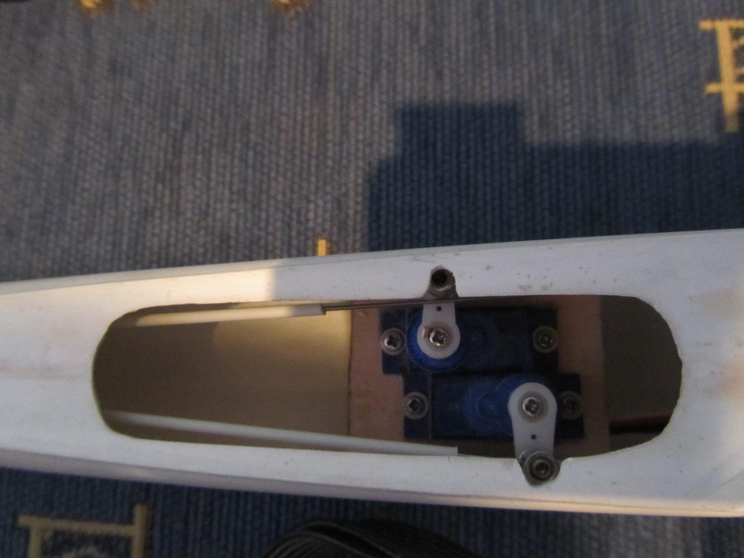

Poprawki :
img3479l.jpg [ 90.46 KiB | Przeglądany 12648 razy ]
img3480xr.jpg [ 110.08 KiB | Przeglądany 12648 razy ]
Jeżeli chodzi o wagę to z wstępnych założeń wychodzi około 550g
Kadłub na razie z wyposażeniem waży 350g wiec myślę ze lakier + inne dodatki takie jak śruby do mocowania płata wyjdą około 50g ?
Skrzydło powinno wyjść 150~160g z serwami 9g ?
Ostatnio zmieniony 19 sie 2014, o 13:10 przez molej, łącznie zmieniany 1 raz
