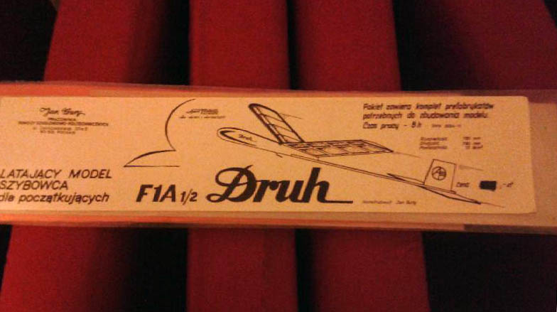

No więc czy ktoś pamięta z czasów swojego dzieciństwa / młodości / drugiej młodości takie szybowce - rzutki?
Jednym z nich jest właśnie "Druh", który Grzegorz kupił kiedyś dla syna. Model został złożony i przeleżał ostatnie 2 lata w oczekiwaniu na te swoje 5 minut.

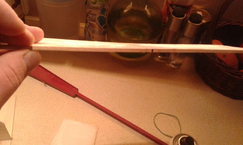

Od wykonania modelu minęło już troszkę czasu i statecznik poziomy (myśląc prawdopodobnie o nieskończoności swojego oczekiwania) zaczął przyjmować kształt charakterystycznej ósemki.

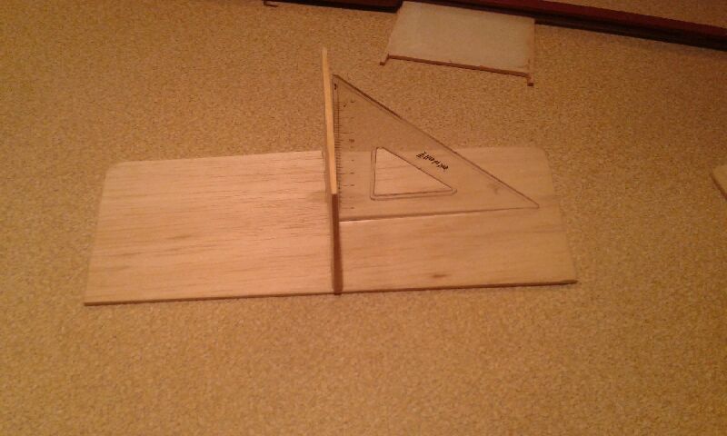

Trzeba było go wykonać od nowa. Ale będzie już teraz w wersji ze SK i SW (choć jeszcze tego nie widać).
Za materiał bazowy posłużyła balsa 3mm.
03.jpeg [ 51.84 KiB | Przeglądany 7435 razy ]

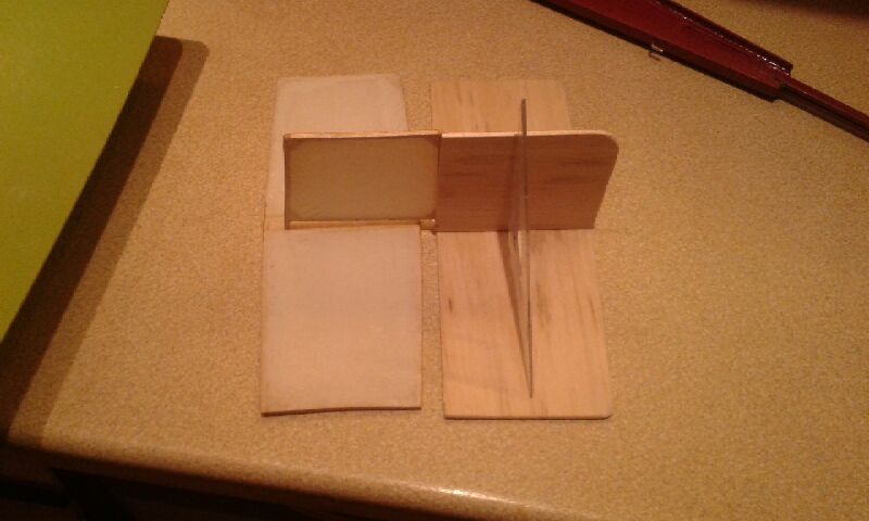

I porównanie obydwu wersji:
04.jpeg [ 45.18 KiB | Przeglądany 7435 razy ]

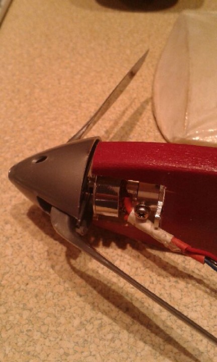

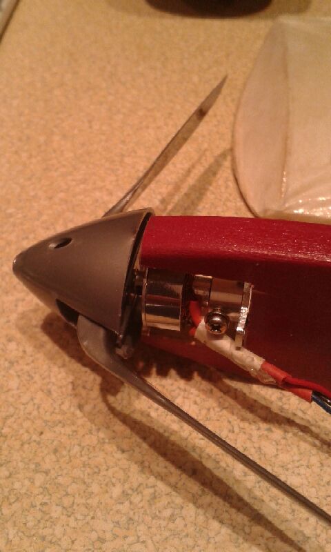

Dziób kadłuba został odpowiednio wycięty i przykręcony został do niego silnik wraz z kołpakiem
05.jpeg [ 52.72 KiB | Przeglądany 7362 razy ]

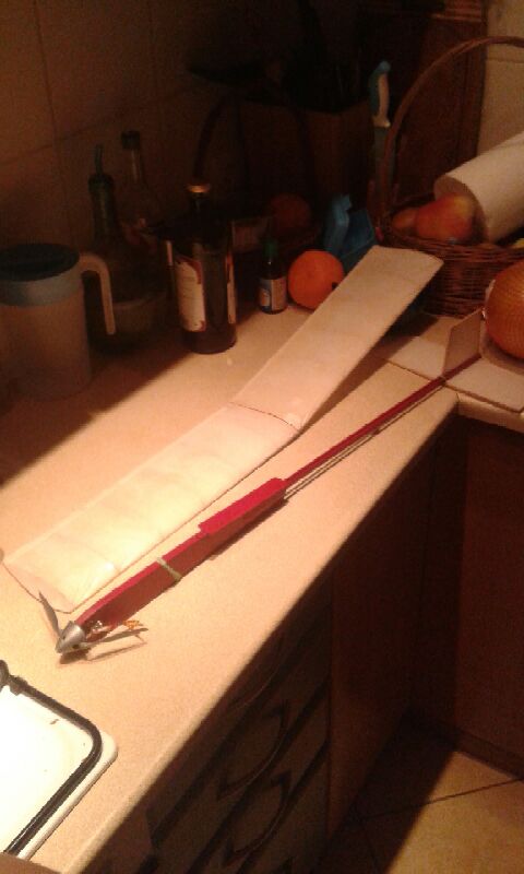

Tak wygląda model z dalszej perspektywy:
06.jpeg [ 42.87 KiB | Przeglądany 7362 razy ]

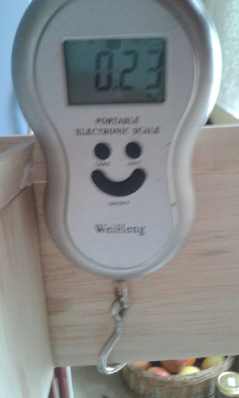

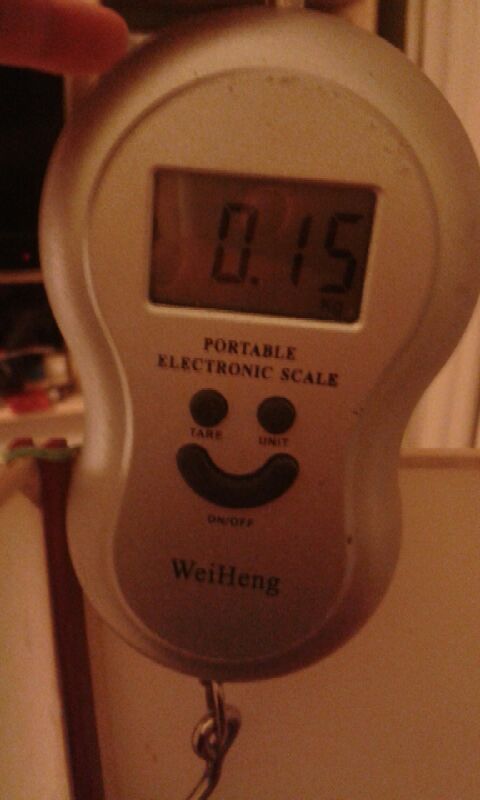

i waży:
07.jpeg [ 37.53 KiB | Przeglądany 7362 razy ]

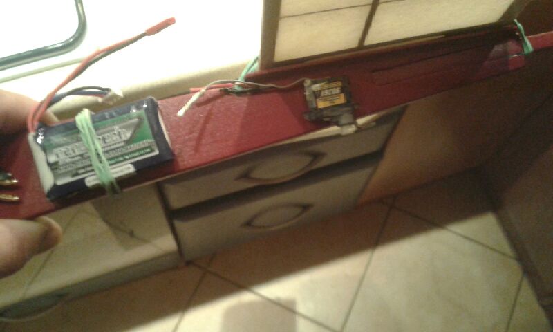

Przymiarka umiejscowienia serw oraz pakietu, aby model był wyważony:

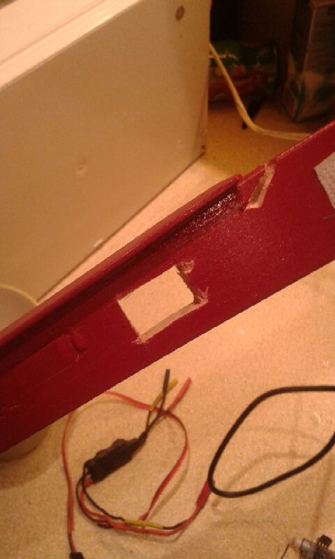

Otwory zostały wykonane:

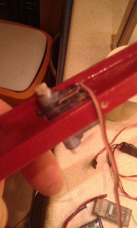

Serwa wkręcone:
10.jpeg [ 49.26 KiB | Przeglądany 7225 razy ]

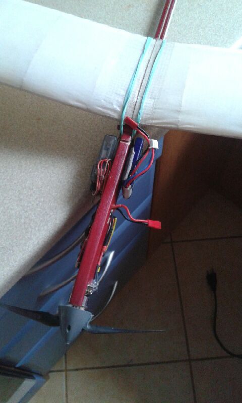

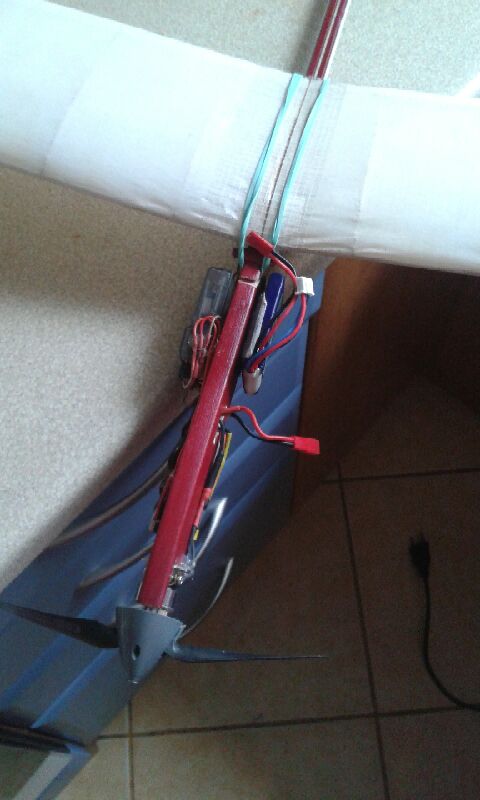

Regulator, odbiornik oraz pakiet wstawione na swoje miejsca:
12.jpeg [ 46.81 KiB | Przeglądany 7225 razy ]
Całość - gotowa do lotu waży:
13.jpeg [ 37.86 KiB | Przeglądany 7225 razy ]
