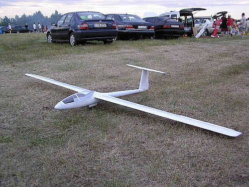

Z tego co widzę to kadłub od SZD-41 jantar standard 1. Identyczny kadłub wykorzystałem do budowy szybowca, którego ukończyłem w 2005r. Ale najpierw poświęciłem dużo czasu żeby go trochę odchudzić. Generalnie da się z tego coś poskładać - w dowód załączam zdjęcia. Jak potrzebujesz pomocy to pisz mam parę fotek z budowy. Tylko u Ciebie nie widzę kabinki - masz jakiś pomysł na jej wykonanie?
jantar1.jpg [ 195.36 KiB | Przeglądany 10990 razy ]
jantar.jpg [ 210.25 KiB | Przeglądany 10990 razy ]

:lol: ''Dowcipniś'',podaj trochę danych,cięciwe skrzydeł przy kadłubie,profil,a reszta się znajdzie(na forum :D )

To było 7 lat temu... Ale z tego co pamiętam to profil E205, cięciwę przy kadłubie to chyba trochę zwiększyłem, a konstrukcja to poza kadłubem styropian+balsa+folia.
